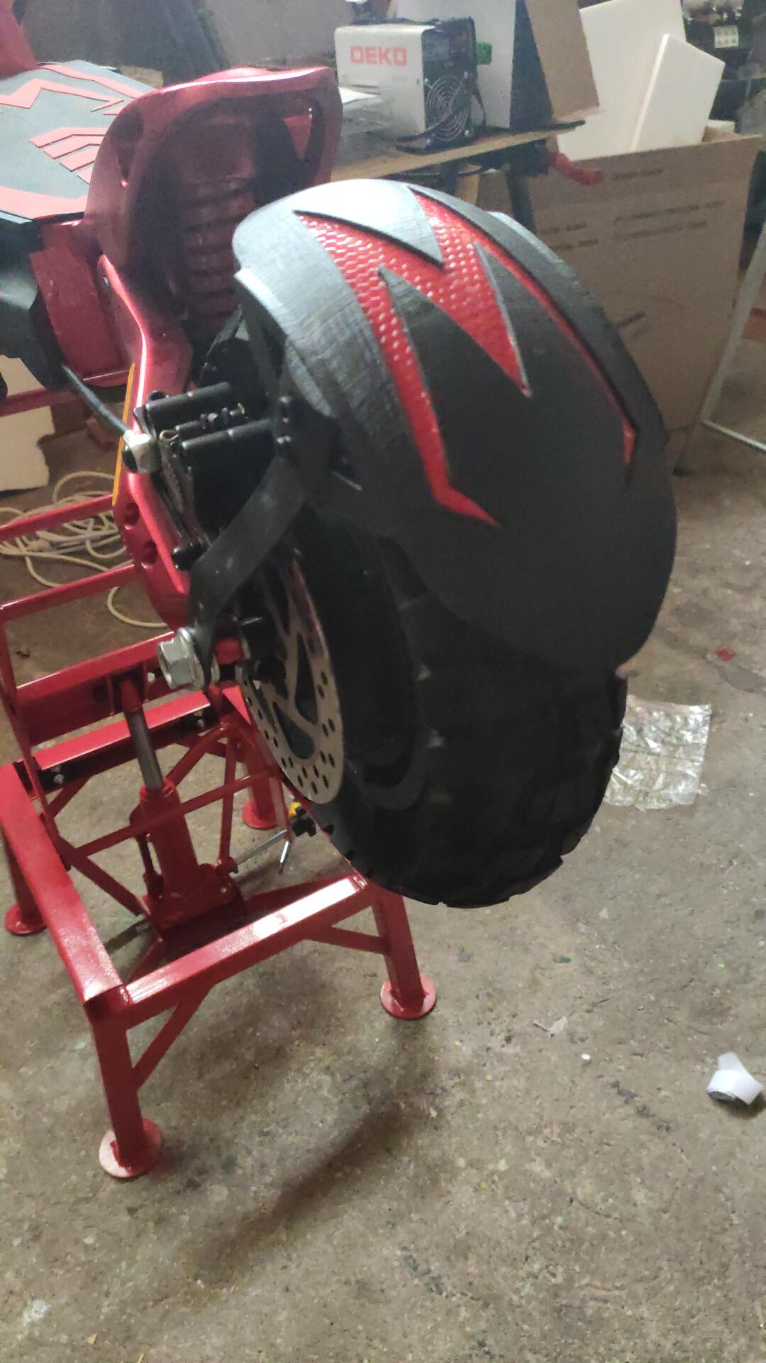

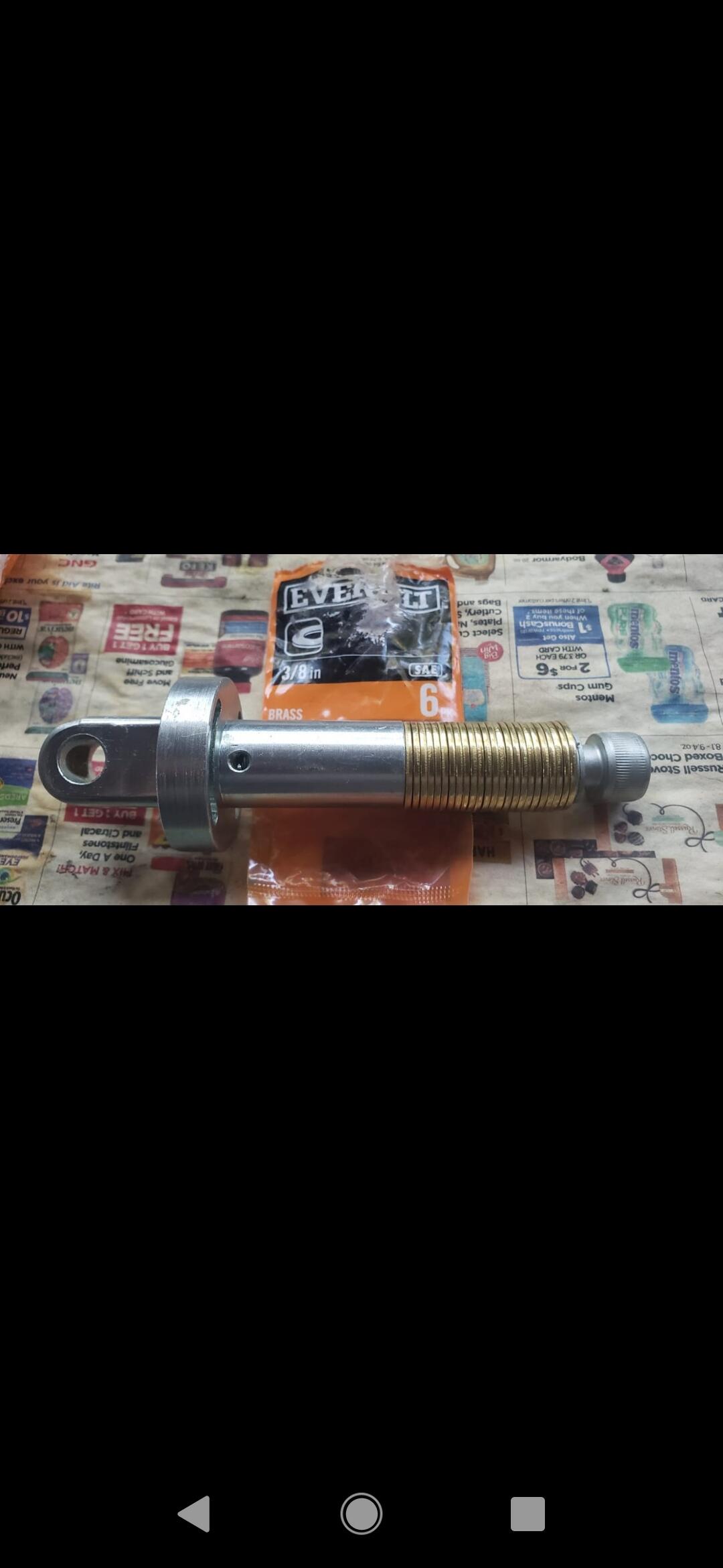

Le Dérangeant Posté(e) le 10 août 2020 Auteur Partager Posté(e) le 10 août 2020 (modifié) il y a une heure, Rémimini a dit : Merci @Papa50, tu as trouvé ca ou ? C'est ma couleur préférée en + de mon coté , amortisseur installé ! Mais j'ai une erreur e09 , donc contrôleur hs a 250 bornes, et pas de rdv SAV weebot avant octobre minimum ( inadmissible selon moi) je vais devoir m'en racheter un moi même pour pas avoir a attendre 2 mois pour utiliser ma trot quazi neuve :(( Je reçois le reste du matos a mon retour de lune de miel J'ai pas de lien , en faisant une recherche sur Ali, c'est peut-être ça , Une sur l'autre?🙄 € 2,20 12%OFF | 20 pièces M2 M3 M4 M5 M6 aluminium coloré anodisé tête fraisée rondelles joint rouge/gris/or/bleu profond/noir/rose/violethttps://a.aliexpress.com/_B1PVHd Modifié le 10 août 2020 par Papa50 1 Citer Lien vers le commentaire https://www.espritroue.fr/topic/11196-kaabo-mantis-gt-v2-pour-un-vieux-nul-tutos/page/64/#findComment-258452 Partager sur d’autres sites More sharing options...

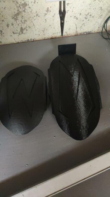

Le Dérangeant Posté(e) le 10 août 2020 Auteur Partager Posté(e) le 10 août 2020 Voilà je voulais que ce soit discret , ça me va ❤️ 3 1 Citer Lien vers le commentaire https://www.espritroue.fr/topic/11196-kaabo-mantis-gt-v2-pour-un-vieux-nul-tutos/page/64/#findComment-258478 Partager sur d’autres sites More sharing options...
Rémimini Posté(e) le 10 août 2020 Partager Posté(e) le 10 août 2020 à l’instant, Papa50 a dit : Voilà je voulais que ce soit discret , ça me va ❤️ cette plateforme est vraiment cool ! effectivement ca rend super 1 1 Citer Lien vers le commentaire https://www.espritroue.fr/topic/11196-kaabo-mantis-gt-v2-pour-un-vieux-nul-tutos/page/64/#findComment-258479 Partager sur d’autres sites More sharing options...

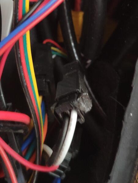

Rémimini Posté(e) le 10 août 2020 Partager Posté(e) le 10 août 2020 il y a une heure, Christian-91 a dit : Pas de chance, Dans la descente tu à utilisé le frein électrique ? Re, je vien d'ouvrir le deck pour controler et j'ai trouvé le connecteur du fil gris un peu fondu. Ainsi qu'une prise non connecté. Aucune trace de brulure nul part. Il manque 2 vis au deck sous le scotch, peut etre que l'ancien proprio avait fait une visite technique. Le controleur et la batterie sont bien d'origine Est ce que vous savez si c'est normal que dans les broche il y ai 2 cable sui rentre et 1 qui sorte et a quoi sert le connecteur qui n'est relié a rien ? Merci 1 Citer Lien vers le commentaire https://www.espritroue.fr/topic/11196-kaabo-mantis-gt-v2-pour-un-vieux-nul-tutos/page/64/#findComment-258484 Partager sur d’autres sites More sharing options...

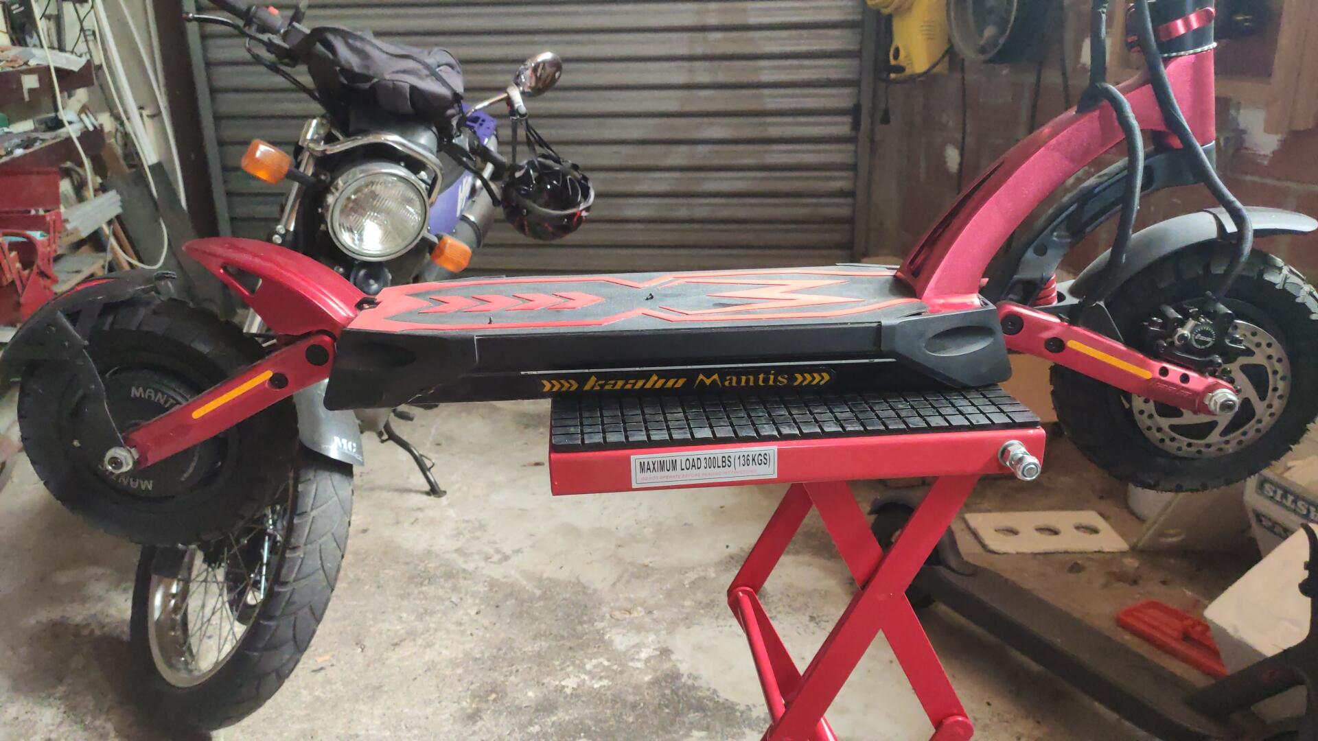

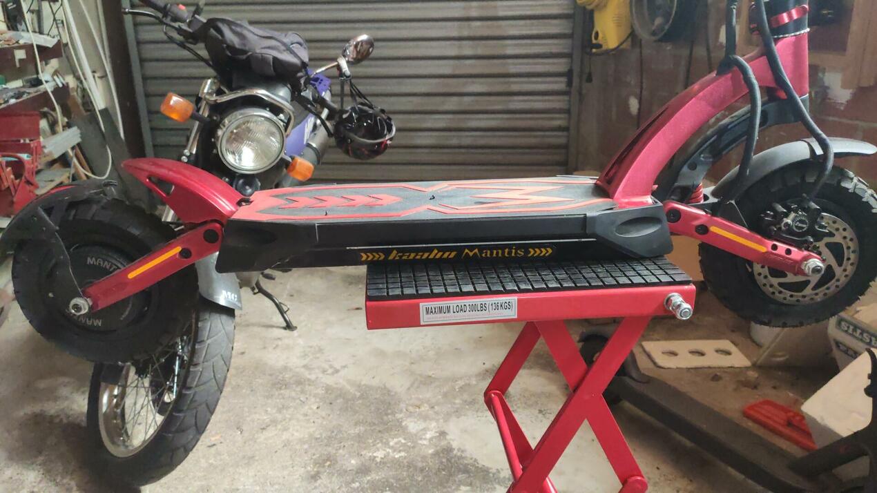

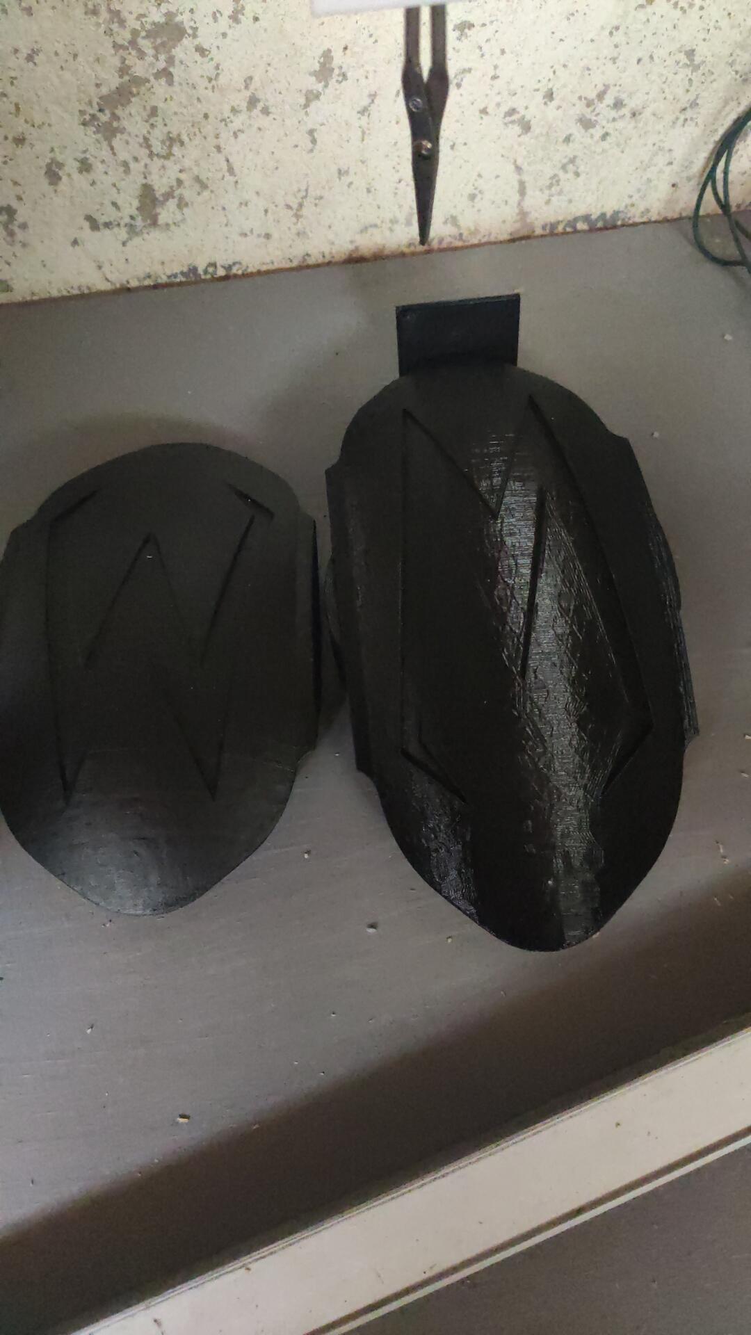

Le Dérangeant Posté(e) le 10 août 2020 Auteur Partager Posté(e) le 10 août 2020 Il n'y plus qu'à faire celui de devant il me reste un petit ou un grand 🙄 1 Citer Lien vers le commentaire https://www.espritroue.fr/topic/11196-kaabo-mantis-gt-v2-pour-un-vieux-nul-tutos/page/64/#findComment-258503 Partager sur d’autres sites More sharing options...
Christian-91 Posté(e) le 10 août 2020 Partager Posté(e) le 10 août 2020 Il y a 1 heure, Rémimini a dit : j'ai trouvé le connecteur du fil gris un peu fondu Les fils n'ont pas l'air d'avoir eu chaud, à bien regarder (sans être sûr) je dirais que l'ancien propriétaire à cassé la languette de maintient du connecteur et lui a mis un "coup" de fer à souder pour qu'il tienne. Pour les autres questions je passe car je ne sais pas 2 1 Citer Lien vers le commentaire https://www.espritroue.fr/topic/11196-kaabo-mantis-gt-v2-pour-un-vieux-nul-tutos/page/64/#findComment-258505 Partager sur d’autres sites More sharing options...
