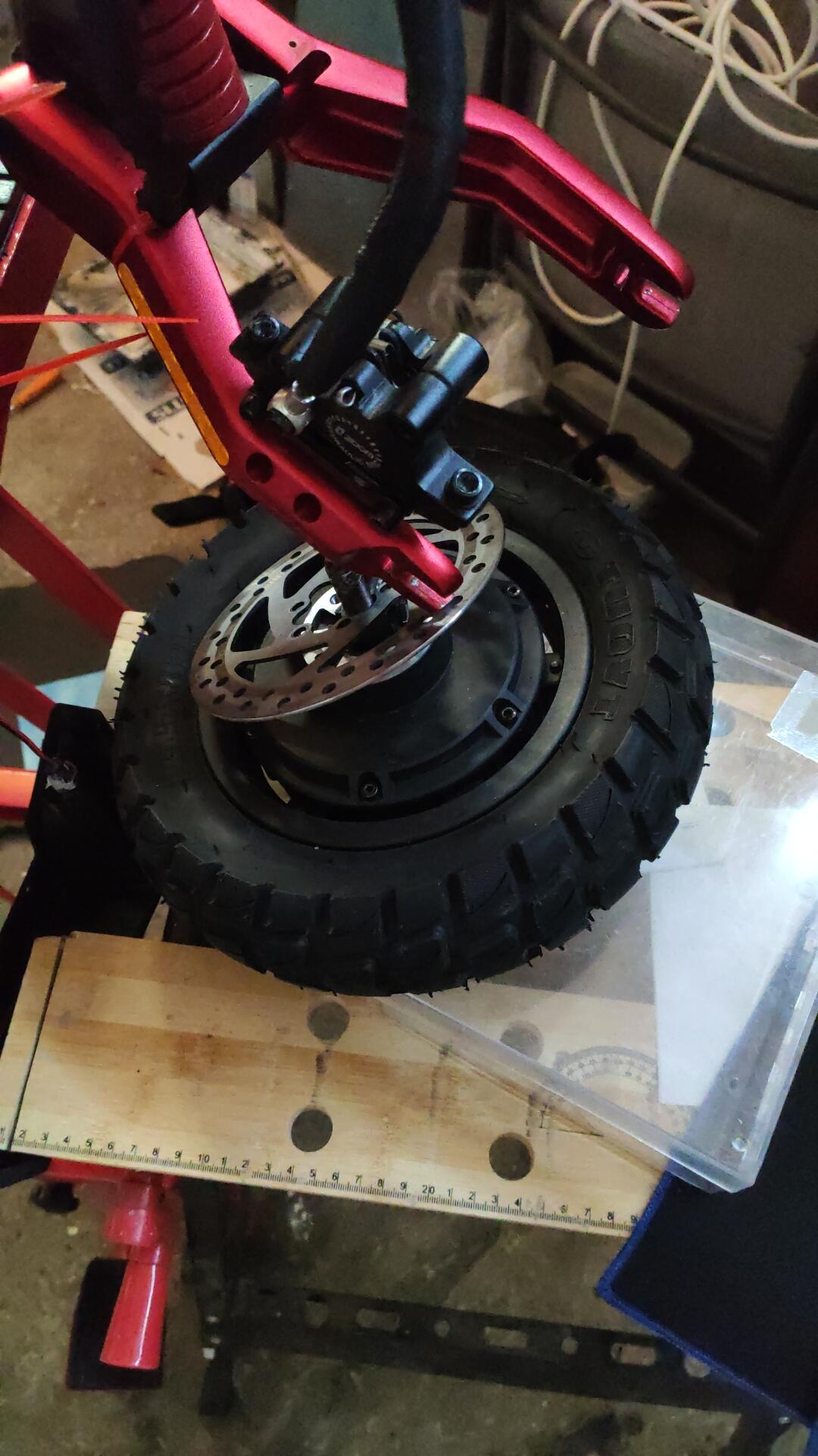

Le Dérangeant Posté(e) le 13 septembre 2020 Auteur Partager Posté(e) le 13 septembre 2020 Je viens de commencer à démonter la roue avant impossible d'enlever le disque et la roue il faut enlever le câble moteur dans la fourche avant , !!!! Citer Lien vers le commentaire Partager sur d’autres sites More sharing options...

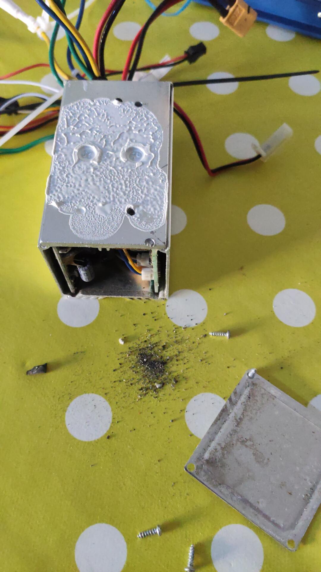

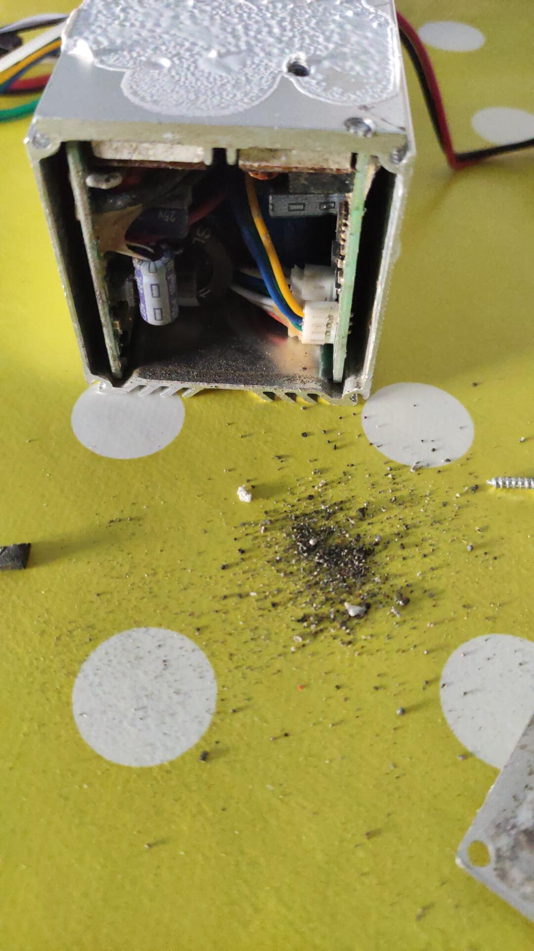

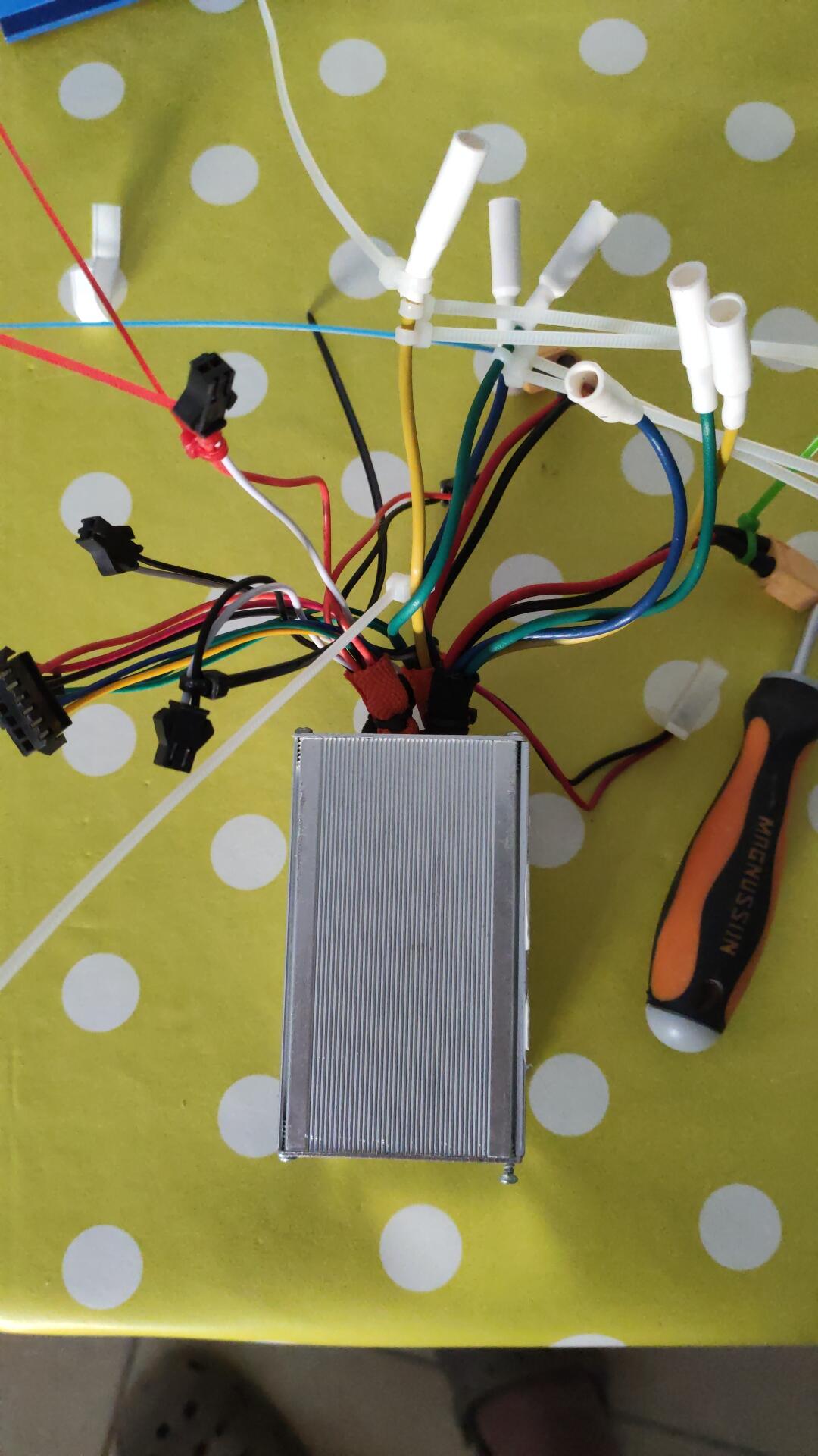

Le Dérangeant Posté(e) le 13 septembre 2020 Auteur Partager Posté(e) le 13 septembre 2020 Je viens de déposer le contrôleur pour l' ouvrir Citer Lien vers le commentaire Partager sur d’autres sites More sharing options...
Le Dérangeant Posté(e) le 13 septembre 2020 Auteur Partager Posté(e) le 13 septembre 2020 C'est quoi ce merdier ???😳 Citer Lien vers le commentaire Partager sur d’autres sites More sharing options...
Le Dérangeant Posté(e) le 13 septembre 2020 Auteur Partager Posté(e) le 13 septembre 2020 (modifié) C'est quoi ce truc ça peut pas rouiller comme ça en 72h00 elle n'a jamais été dans la flotte , sauf mardi pendant 13 mn Modifié le 13 septembre 2020 par Papa50 1 Citer Lien vers le commentaire Partager sur d’autres sites More sharing options...

baam14 Posté(e) le 13 septembre 2020 Partager Posté(e) le 13 septembre 2020 Bon ba c'est mort ! ça a bien pris l'eau 1 Citer Lien vers le commentaire Partager sur d’autres sites More sharing options...
