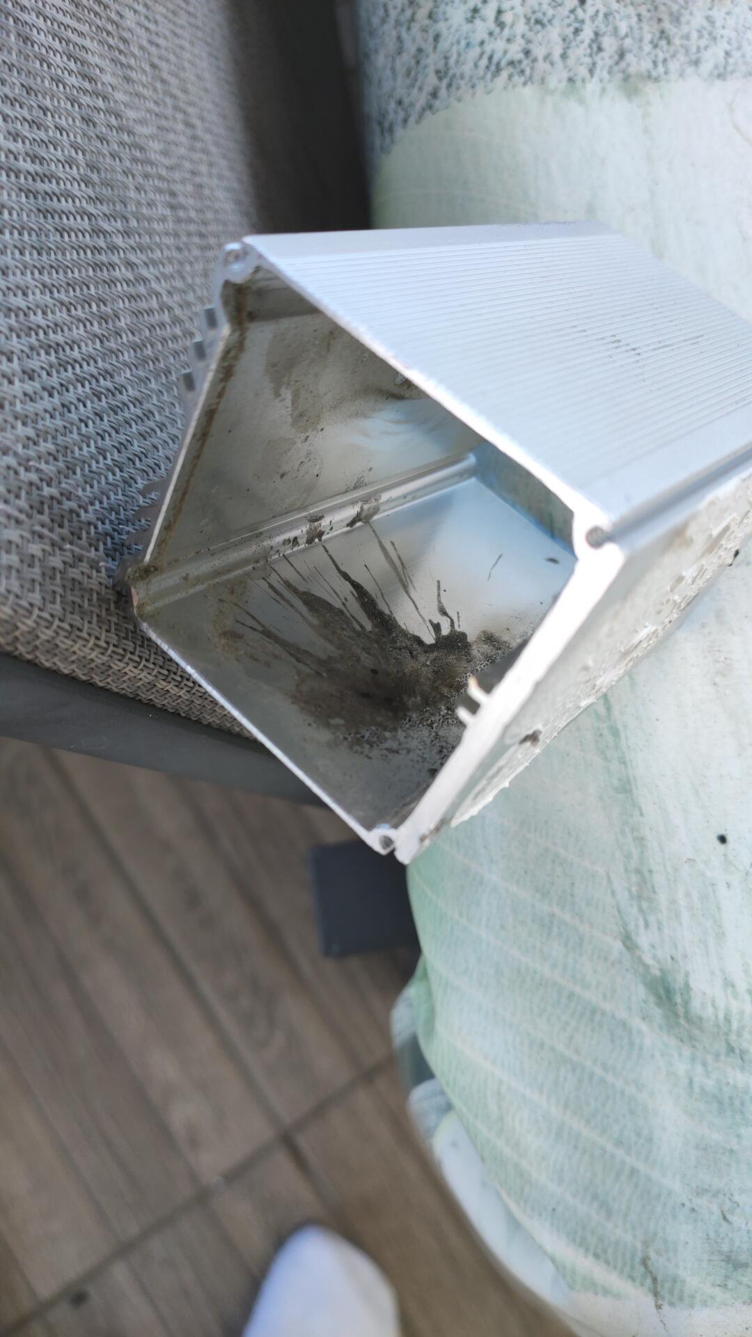

Le Dérangeant Posté(e) le 14 septembre 2020 Auteur Partager Posté(e) le 14 septembre 2020 (modifié) Merci ! Ce que Je m'explique pas pourquoi le bébé ne c'est pas arrêté en route ? J'ai éteint le LCD devant le garage !! Un max de flotte est rentrée dans le contrôleur, mais pourquoi autant de rouille , et de saletée ? Il paraît vieux de 15 ans !! Vous ne trouvez pas cela bizarre ? Mes fils franchement sont non humides extérieur et intérieurement ? Quelle gouttes dans le caisson L'eau à du couler par les fils de la potence , directement dans le contrôleur! Mais j'aurais du voir des signes d'humidité? Rien !!!sec Regardez l'état en façade contrôleurs Je comprends pas??? Modifié le 14 septembre 2020 par Papa50 Citer Lien vers le commentaire Partager sur d’autres sites More sharing options...
Surimi Posté(e) le 14 septembre 2020 Partager Posté(e) le 14 septembre 2020 Peut etre une reaction chimique avec les electrons et ions qui se deplacent là dedans....ou l atmosphere semi etanche qui favorise la formation de rouille rapidement... 1 Citer Lien vers le commentaire Partager sur d’autres sites More sharing options...

Christian-91 Posté(e) le 14 septembre 2020 Partager Posté(e) le 14 septembre 2020 Il y a 6 heures, Papa50 a dit : Regardez l'état en façade contrôleurs Je cherche à comprendre moi aussi comment l'eau c'est infiltrée dans le contrôleur, C'est des traces de rouille ou de la poussière ! 1 1 Citer Lien vers le commentaire Partager sur d’autres sites More sharing options...

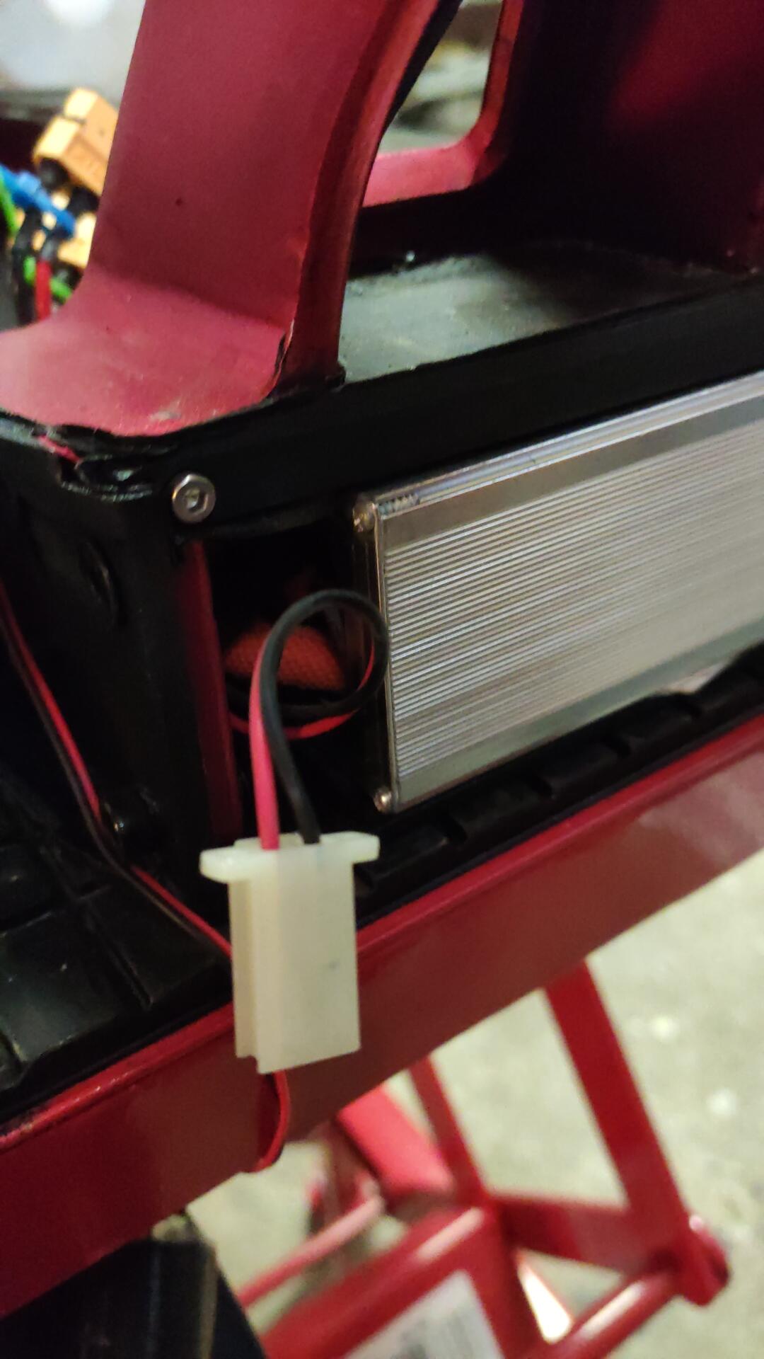

ELNO71 Posté(e) le 14 septembre 2020 Partager Posté(e) le 14 septembre 2020 Christian-91 se sont les pas de vis des capots du contrôleur et je ne connais pas les autres contrôleurs mais le capot de sortie des cables a vraiment une grosse ouverture je me demande si c'est pas fait exprès pour éviter trop de chaleur à l'intérieur étant donné qu'il est 2 en 1 et si de l'obstruer ne risque pas de le faire surchauffer? c'est juste une question. 1 Citer Lien vers le commentaire Partager sur d’autres sites More sharing options...
Le Dérangeant Posté(e) le 14 septembre 2020 Auteur Partager Posté(e) le 14 septembre 2020 (modifié) @Christian-91Je suis comme toi ,C'est ça !!pas Un brin d'humidité, sec du sable qui tombe, de la rouille de 15 ans d'âge d'humidité permanente , pour moi c'est pas clair !!!😟 Modifié le 14 septembre 2020 par Papa50 Citer Lien vers le commentaire Partager sur d’autres sites More sharing options...
Le Dérangeant Posté(e) le 14 septembre 2020 Auteur Partager Posté(e) le 14 septembre 2020 Il y a 2 heures, ELNO71 a dit : Christian-91 se sont les pas de vis des capots du contrôleur et je ne connais pas les autres contrôleurs mais le capot de sortie des cables a vraiment une grosse ouverture je me demande si c'est pas fait exprès pour éviter trop de chaleur à l'intérieur étant donné qu'il est 2 en 1 et si de l'obstruer ne risque pas de le faire surchauffer? c'est juste une question. Tu as raison mais il sera complètement boucher au kafuter Je vais percé les côté s comme sur la photo et le tour bleu en kafuter+ extérieur !! 1 1 Citer Lien vers le commentaire Partager sur d’autres sites More sharing options...
Le Dérangeant Posté(e) le 14 septembre 2020 Auteur Partager Posté(e) le 14 septembre 2020 Il y a 2 heures, Christian-91 a dit : Je cherche à comprendre moi aussi comment l'eau c'est infiltrée dans le contrôleur, C'est des traces de rouille ou de la poussière ! Ce que tu vois ici c'est la vis des capots côtés Citer Lien vers le commentaire Partager sur d’autres sites More sharing options...

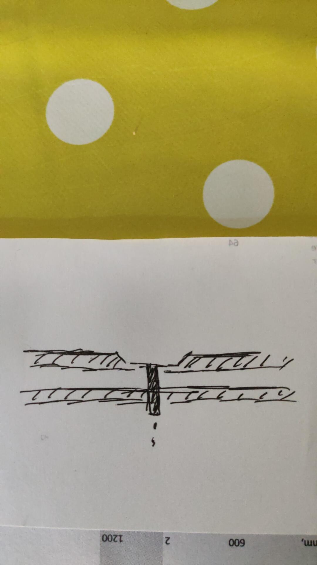

Le Dérangeant Posté(e) le 14 septembre 2020 Auteur Partager Posté(e) le 14 septembre 2020 Je me demande si je vais pas percé le bébé avec un petit tuyau dans le caisson contrôleur, Afin de faire une évacuation d'eau 1 1 Citer Lien vers le commentaire Partager sur d’autres sites More sharing options...

ELNO71 Posté(e) le 14 septembre 2020 Partager Posté(e) le 14 septembre 2020 En perçant, j'aurais peut être un peu peur que l'humidité pénètre surtout l'hiver chez nous beaucoup de brouillard 1 Citer Lien vers le commentaire Partager sur d’autres sites More sharing options...
Le Dérangeant Posté(e) le 14 septembre 2020 Auteur Partager Posté(e) le 14 septembre 2020 il y a 5 minutes, ELNO71 a dit : En perçant, j'aurais peut être un peu peur que l'humidité pénètre surtout l'hiver chez nous beaucoup de brouillard Mais n'oublie pas Un petit tuyau , et il faut quand même une ventilation, un caisson trop étanchéité = rotation de l'humidité, , chaud/froid c'est pas bon Sûr la GTV5-b il y aura un petit ventilateur intégré 😂 1 Citer Lien vers le commentaire Partager sur d’autres sites More sharing options...

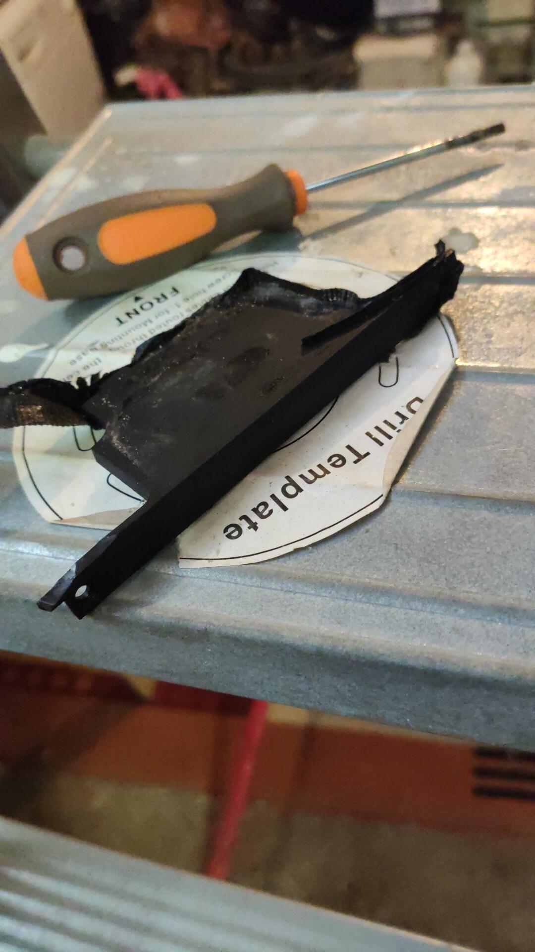

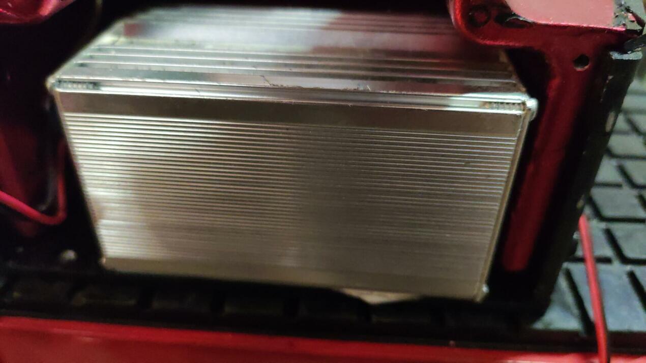

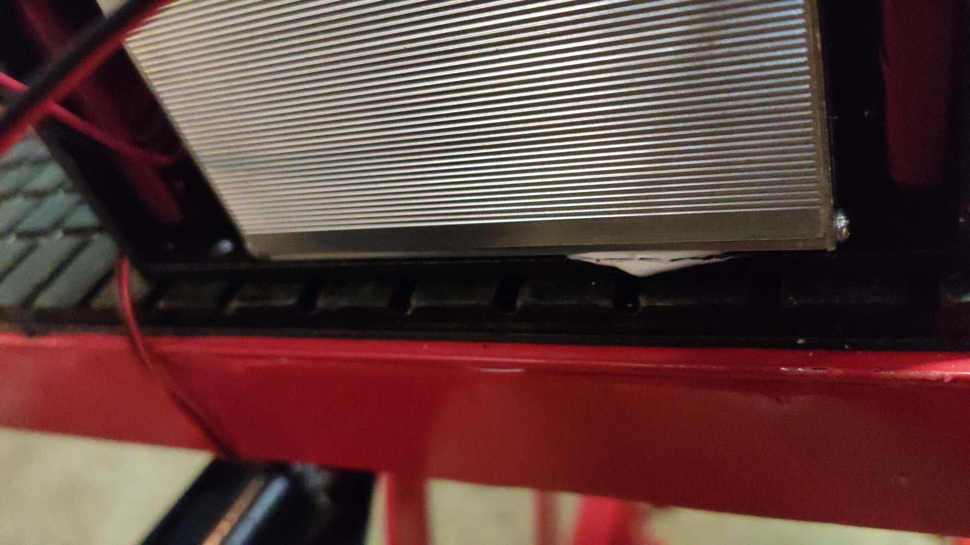

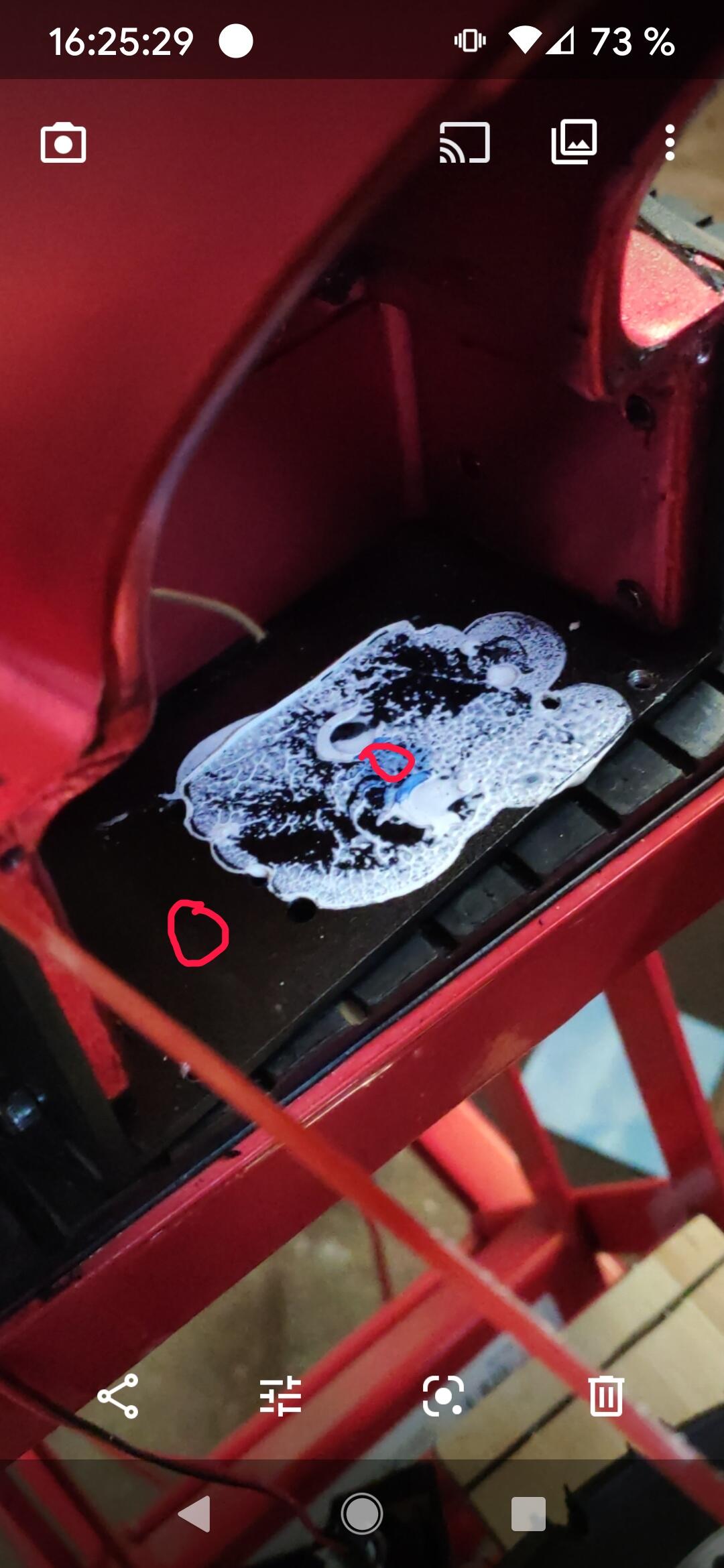

Christian-91 Posté(e) le 14 septembre 2020 Partager Posté(e) le 14 septembre 2020 il y a 20 minutes, Papa50 a dit : Je me demande si je vais pas percé le bébé avec un petit tuyau dans le caisson contrôleur, Afin de faire une évacuation d'eau J'ai remplacé la pate thermique par un pad thermique (le truc blanc sur la photo), c'est aussi efficace que la pate mais tu ne t'en mets pas sur les doigts Comme je ne pouvais pas plaquer le contrôleur en haut du deck à cause de quelques vis, j'ai plaqué le contrôleur en bas sur le pad et j'ai coincé l'ensemble avec un petit radiateur à ailettes (retaillé), comme ça le contrôleur dissipe la chaleur par le bas et un peu par le haut du deck, en plus comme j'ai forcé un peu avec le petit radiateur pour que rien ne bouge, depuis l'année dernière malgré les fortes chaleurs pas de surchauffe constatée, (pour mémoire, SW-4) Bien sur ça n'a rien à voir avec l'étanchéité, mais ça ne lui fera pas de mal https://www.amazon.fr/Bewinner-100x100x2mm-Dissipateur-Plaquettes-conducteur/dp/B07N7ZH7T6/ref=sr_1_4_sspa?__mk_fr_FR=ÅMÅŽÕÑ&crid=3A89CVS083HQJ&dchild=1&keywords=pad+thermique+2mm&qid=1600094978&sprefix=pad+thermique%2Caps%2C202&sr=8-4-spons&psc=1&spLa=ZW5jcnlwdGVkUXVhbGlmaWVyPUEzWTZRSEJLNlhUUzImZW5jcnlwdGVkSWQ9QTA1NDY3NDAxWEtTUVoxUVBUVDNZJmVuY3J5cHRlZEFkSWQ9QTAwNjgzMjQxOFJDNkM1RUhXVlJOJndpZGdldE5hbWU9c3BfYXRmJmFjdGlvbj1jbGlja1JlZGlyZWN0JmRvTm90TG9nQ2xpY2s9dHJ1ZQ== 2 Citer Lien vers le commentaire Partager sur d’autres sites More sharing options...
