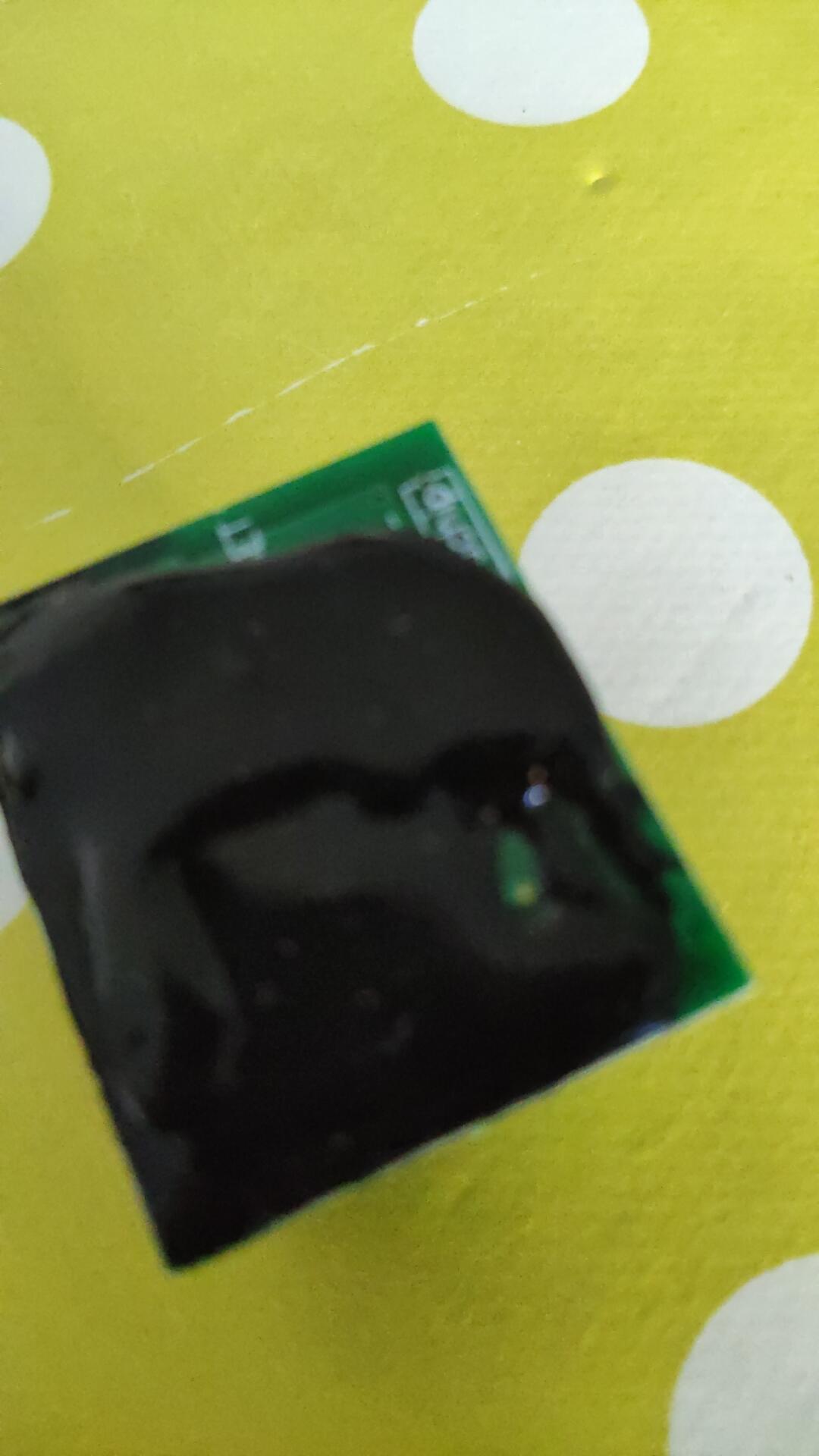

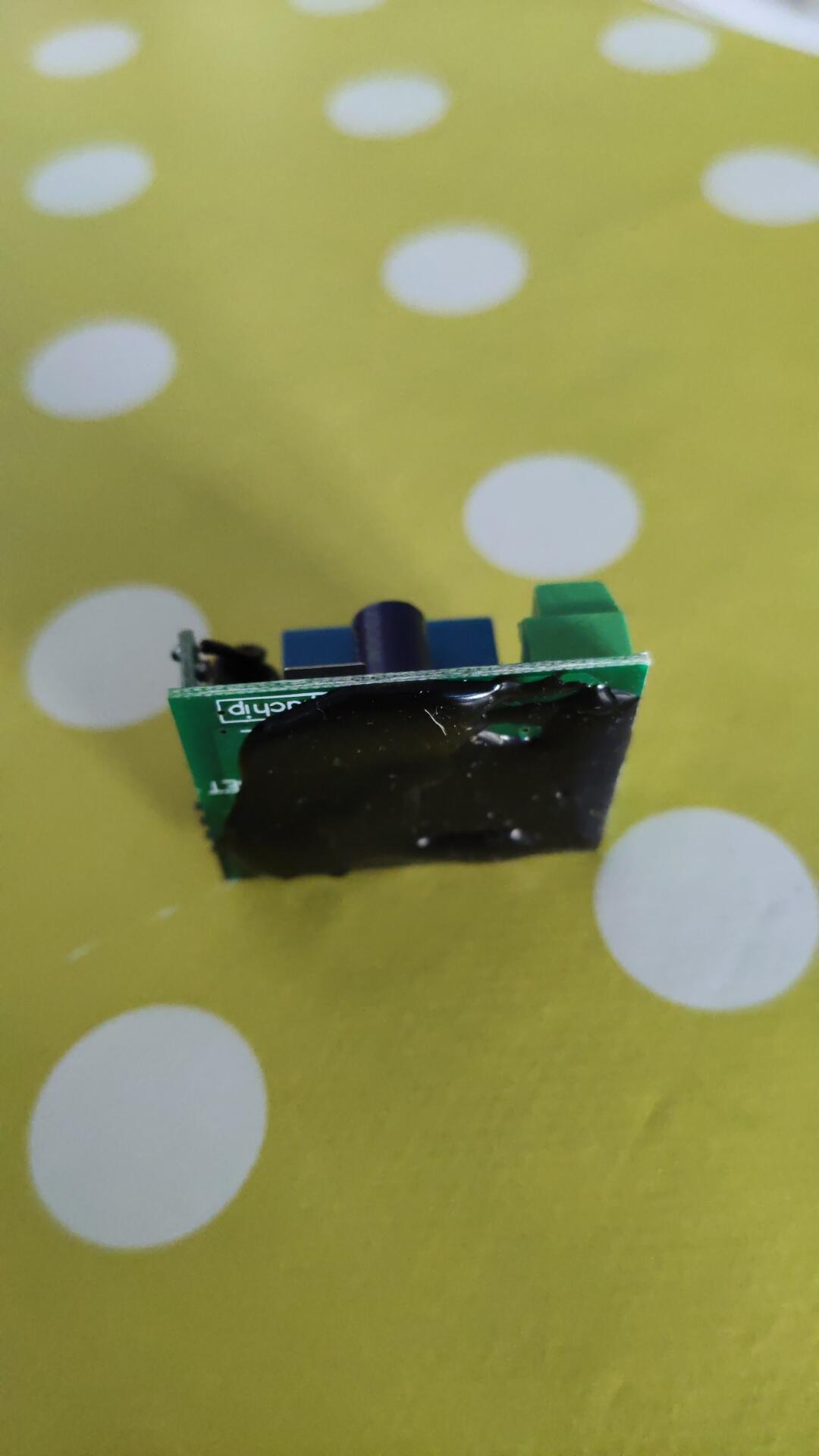

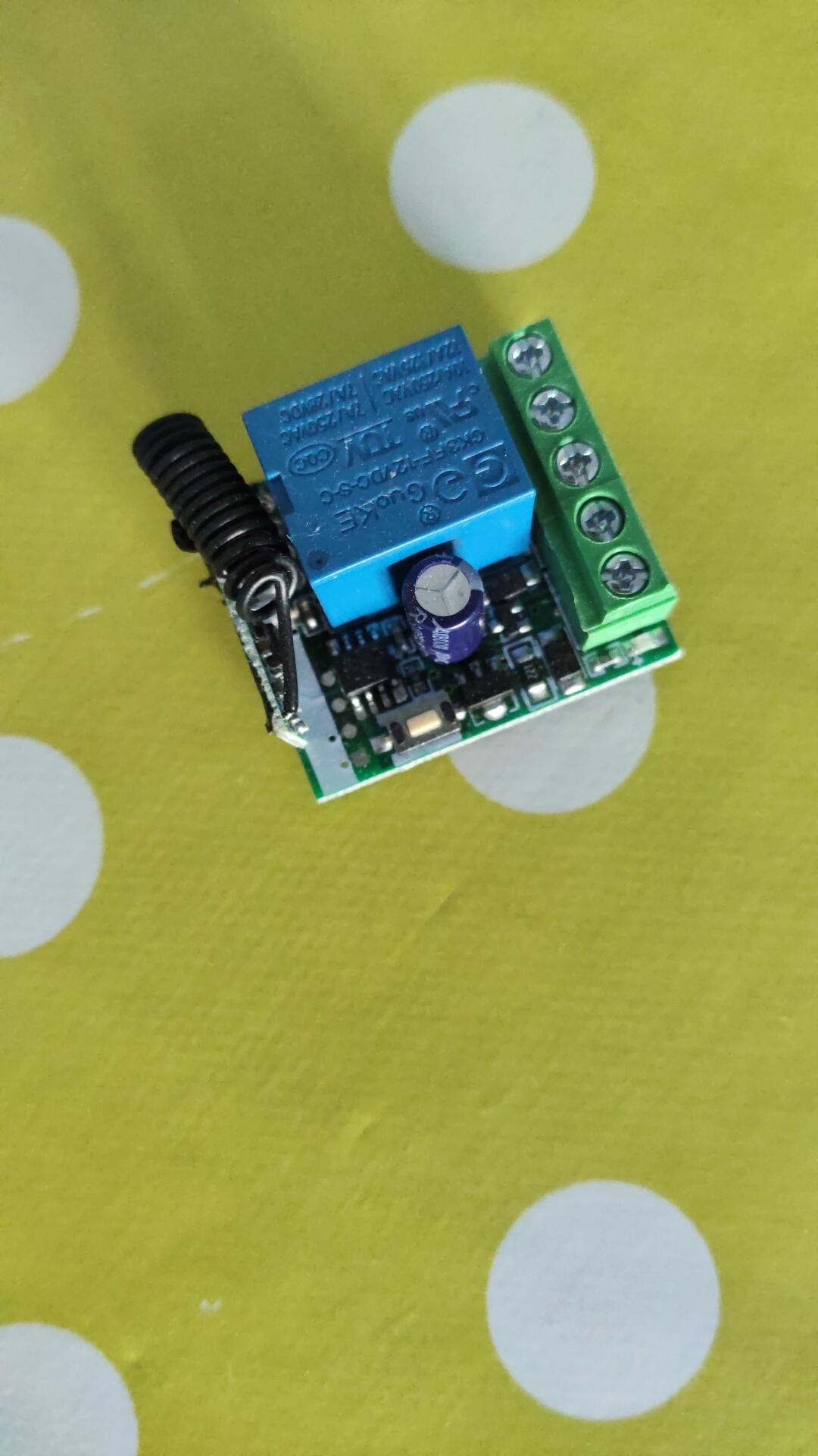

Le Dérangeant Posté(e) le 14 septembre 2020 Auteur Partager Posté(e) le 14 septembre 2020 (modifié) Concernant le LCD testé et approuvé mardi Je mets ça, avec juste un petit trou pour insérer la gâchette accélérateur !! Garantie ( Au moins 13 mn sous orage) papa 👍 Modifié le 14 septembre 2020 par Papa50 1 1 Citer Lien vers le commentaire Partager sur d’autres sites More sharing options...
