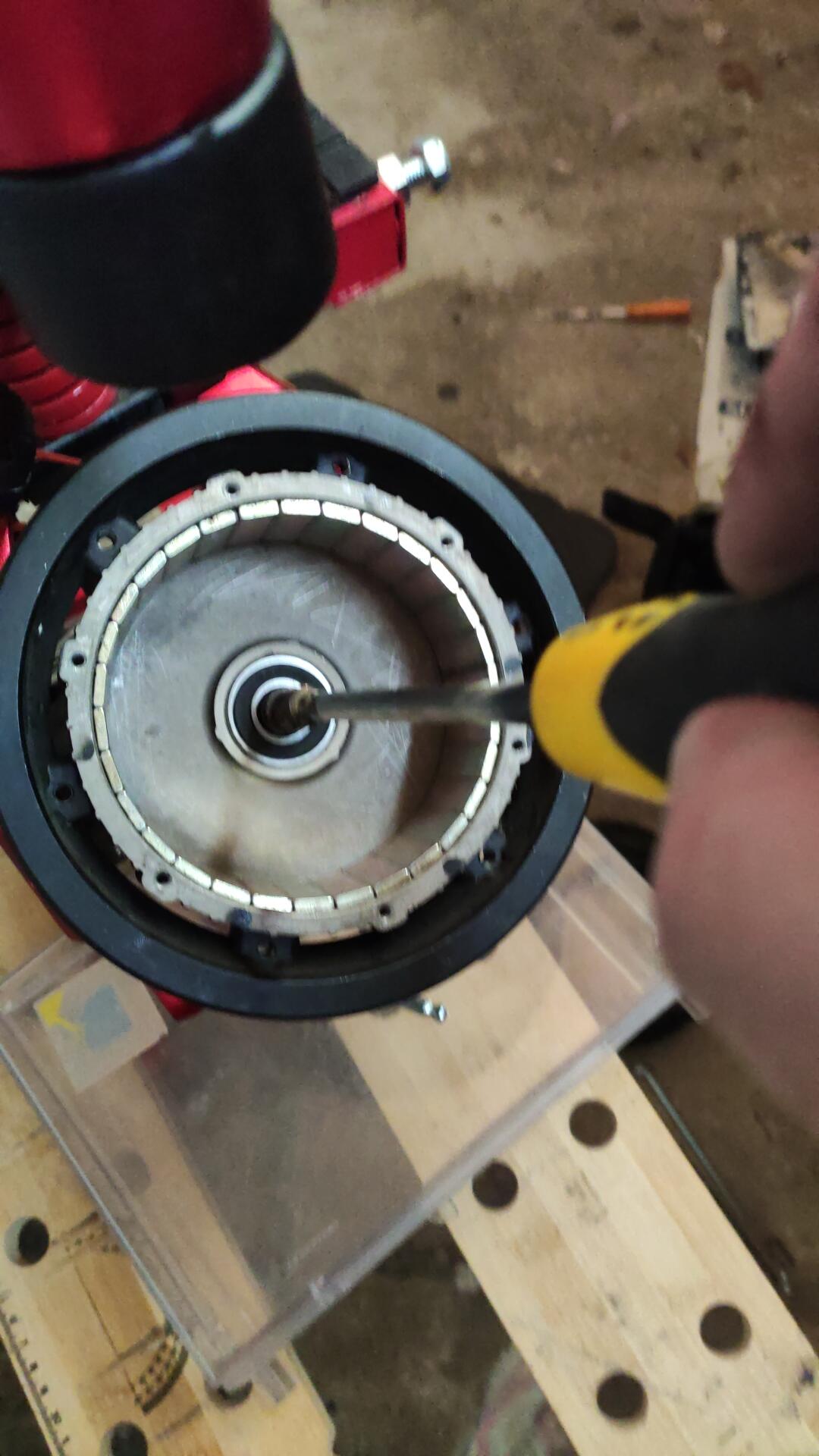

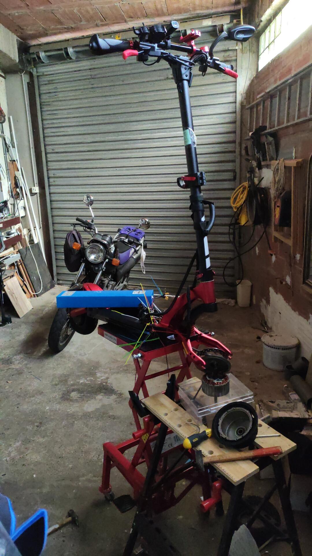

Le Dérangeant Posté(e) le 15 septembre 2020 Auteur Partager Posté(e) le 15 septembre 2020 J'ai oublié de mettre la technique pour pousser le moteur Vous utilisez les fourches du bébé et vous poussez avec un tournevis cruciforme 😉 Là il est sorti , ne comptez pas sur moi que je le replace maintenant 😂😂 1 1 Citer Lien vers le commentaire https://www.espritroue.fr/topic/11196-kaabo-mantis-gt-v2-pour-un-vieux-nul-tutos/page/98/#findComment-264486 Partager sur d’autres sites More sharing options...
Le Dérangeant Posté(e) le 15 septembre 2020 Auteur Partager Posté(e) le 15 septembre 2020 J'aurais jamais pensé voir mon bébé comme ça 😟 1 1 Citer Lien vers le commentaire https://www.espritroue.fr/topic/11196-kaabo-mantis-gt-v2-pour-un-vieux-nul-tutos/page/98/#findComment-264490 Partager sur d’autres sites More sharing options...
Surimi Posté(e) le 15 septembre 2020 Partager Posté(e) le 15 septembre 2020 jolie sculpture art deco en effet😅 1 Citer Lien vers le commentaire https://www.espritroue.fr/topic/11196-kaabo-mantis-gt-v2-pour-un-vieux-nul-tutos/page/98/#findComment-264491 Partager sur d’autres sites More sharing options...
Fab10 Posté(e) le 15 septembre 2020 Partager Posté(e) le 15 septembre 2020 Le moteur est propre , c'est déjà ça . Merci pour les photos et vidéos , au top comme d'habitude 👍. 1 3 Citer Lien vers le commentaire https://www.espritroue.fr/topic/11196-kaabo-mantis-gt-v2-pour-un-vieux-nul-tutos/page/98/#findComment-264492 Partager sur d’autres sites More sharing options...

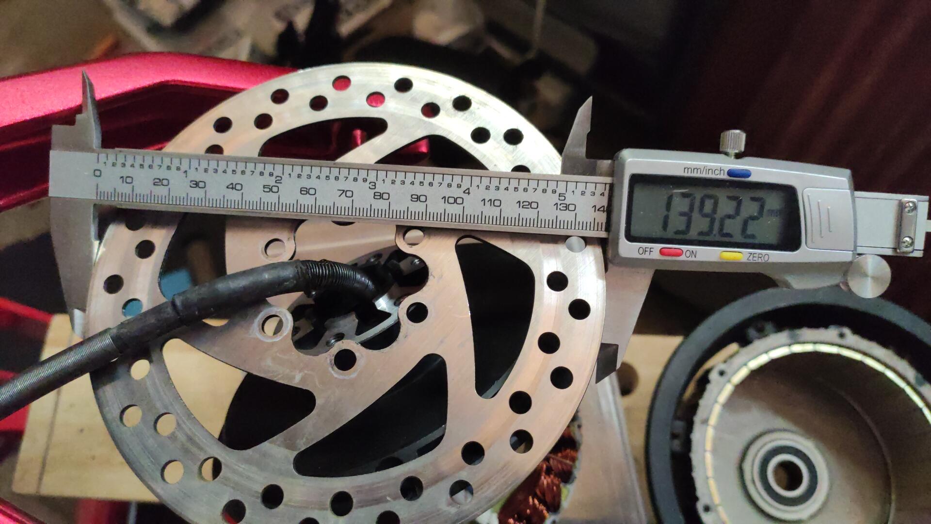

Le Dérangeant Posté(e) le 15 septembre 2020 Auteur Partager Posté(e) le 15 septembre 2020 @Fab10on peut le tester démonter ? Merci !!!! Citer Lien vers le commentaire https://www.espritroue.fr/topic/11196-kaabo-mantis-gt-v2-pour-un-vieux-nul-tutos/page/98/#findComment-264494 Partager sur d’autres sites More sharing options...
Fab10 Posté(e) le 15 septembre 2020 Partager Posté(e) le 15 septembre 2020 il y a 3 minutes, Papa50 a dit : @Fab10on peut le tester démonter ? Merci !!!! Oui, même procédure Position ohmmètre entre jaune et vert , vert et bleu , bleu et jaune . Tu devrais retrouver les mêmes valeurs . 1 Citer Lien vers le commentaire https://www.espritroue.fr/topic/11196-kaabo-mantis-gt-v2-pour-un-vieux-nul-tutos/page/98/#findComment-264496 Partager sur d’autres sites More sharing options...

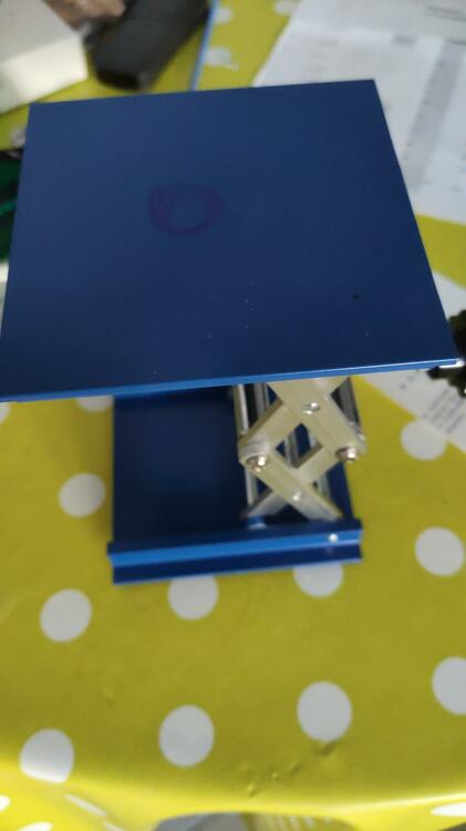

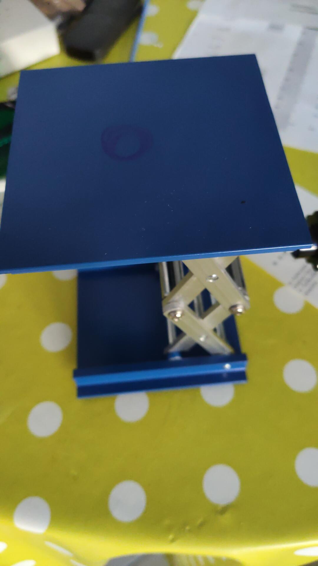

Le Dérangeant Posté(e) le 15 septembre 2020 Auteur Partager Posté(e) le 15 septembre 2020 Je vais faire un joli petit trou sur mon mini élévateur spécial roue Mantis, ce sera ma troisième main s hiiii 👍 1 Citer Lien vers le commentaire https://www.espritroue.fr/topic/11196-kaabo-mantis-gt-v2-pour-un-vieux-nul-tutos/page/98/#findComment-264498 Partager sur d’autres sites More sharing options...
Le Dérangeant Posté(e) le 15 septembre 2020 Auteur Partager Posté(e) le 15 septembre 2020 il y a 2 minutes, Fab10 a dit : Oui, même procédure Position ohmmètre entre jaune et vert , vert et bleu , bleu et jaune . Tu devrais retrouver les mêmes valeurs . Mais du moteur Je n'ai aucune connexion visible !! Citer Lien vers le commentaire https://www.espritroue.fr/topic/11196-kaabo-mantis-gt-v2-pour-un-vieux-nul-tutos/page/98/#findComment-264499 Partager sur d’autres sites More sharing options...
Fab10 Posté(e) le 15 septembre 2020 Partager Posté(e) le 15 septembre 2020 il y a 1 minute, Papa50 a dit : Mais du moteur Je n'ai aucune connexion visible !! Non , ce sont les mêmes fils . 1 Citer Lien vers le commentaire https://www.espritroue.fr/topic/11196-kaabo-mantis-gt-v2-pour-un-vieux-nul-tutos/page/98/#findComment-264501 Partager sur d’autres sites More sharing options...
Michaël Claire N. Posté(e) le 15 septembre 2020 Partager Posté(e) le 15 septembre 2020 Génial toutes les photos. Un gros gain de tps pour nos futurs travaux Merci 1 Citer Lien vers le commentaire https://www.espritroue.fr/topic/11196-kaabo-mantis-gt-v2-pour-un-vieux-nul-tutos/page/98/#findComment-264510 Partager sur d’autres sites More sharing options...

crockmi le spartiate Posté(e) le 15 septembre 2020 Partager Posté(e) le 15 septembre 2020 Il y a 2 heures, Fab10 a dit : Oui, même procédure Position ohmmètre entre jaune et vert , vert et bleu , bleu et jaune . Tu devrais retrouver les mêmes valeurs . oui testes les câbles comme dit FAB dans un première temps, ou tu dois trouver une valeur, prends les mesures à la base des soudures de chaque câble de phase sinon ton moteur est nickel esthétiquement, les miens étaient complétement marron avant tropicalisation 1 Citer Lien vers le commentaire https://www.espritroue.fr/topic/11196-kaabo-mantis-gt-v2-pour-un-vieux-nul-tutos/page/98/#findComment-264522 Partager sur d’autres sites More sharing options...

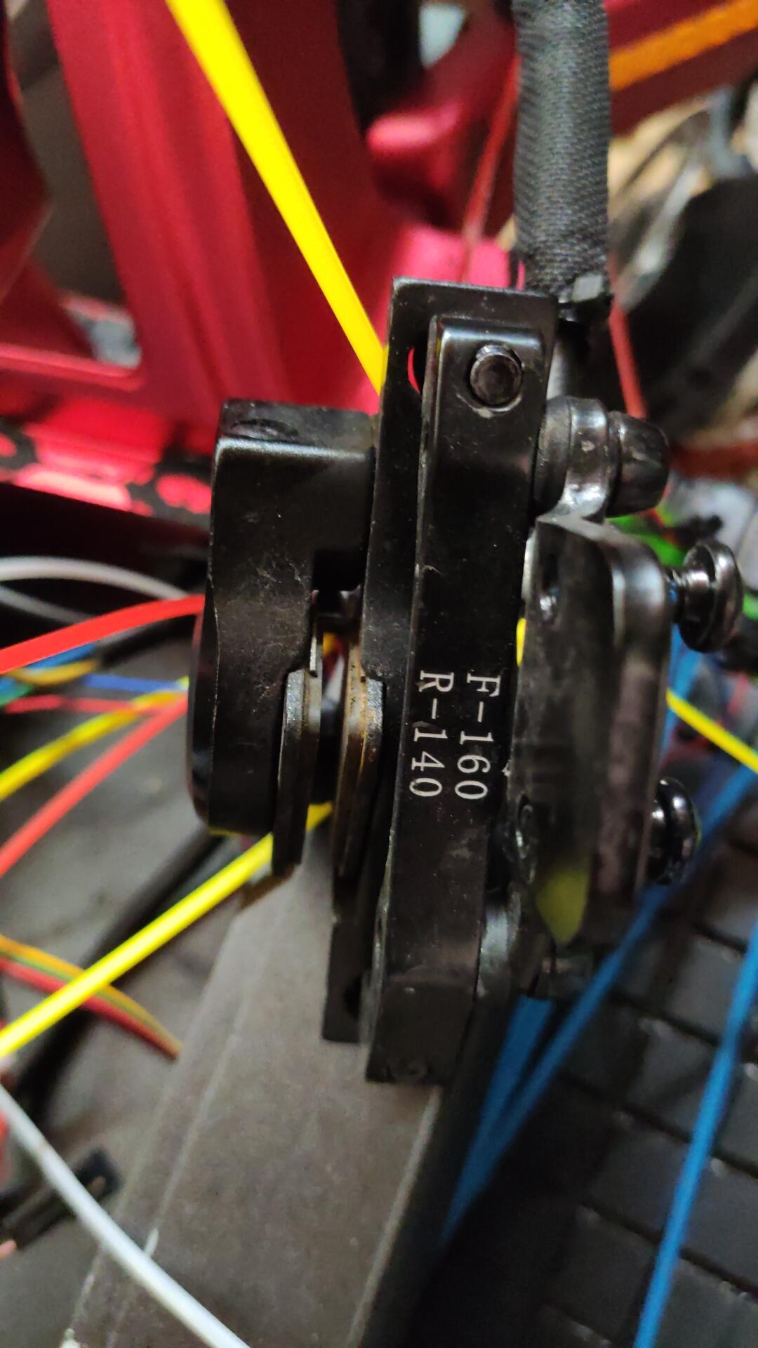

crockmi le spartiate Posté(e) le 15 septembre 2020 Partager Posté(e) le 15 septembre 2020 Il y a 3 heures, Papa50 a dit : Je viens de découvrir avec les freins d'origine Zoom que l'on peut mettre Un plus grand disque jusqu'à 160mm Je savais pas !! en faite non, l'inscription veut dire que sur un vélo normal, l'adaptateur permet de mettre un disque 160 à l'avant ou un disque de 140 à l’arrière (fixation de type IS) les trott en général utilise le type de fixation IS en position arrière, donc si tu met des disque en 160, tu devra mettre des adaptateurs IS160 R 3 1 Citer Lien vers le commentaire https://www.espritroue.fr/topic/11196-kaabo-mantis-gt-v2-pour-un-vieux-nul-tutos/page/98/#findComment-264527 Partager sur d’autres sites More sharing options...
