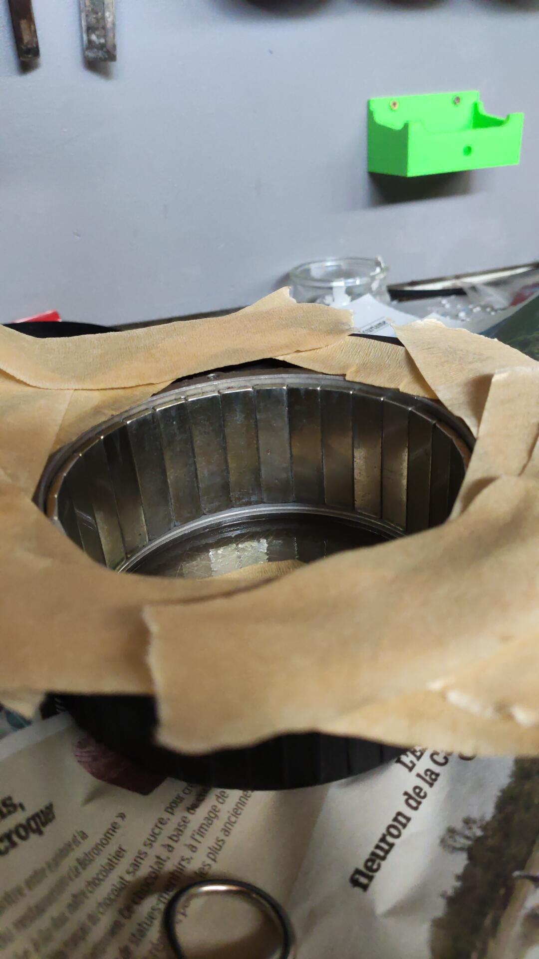

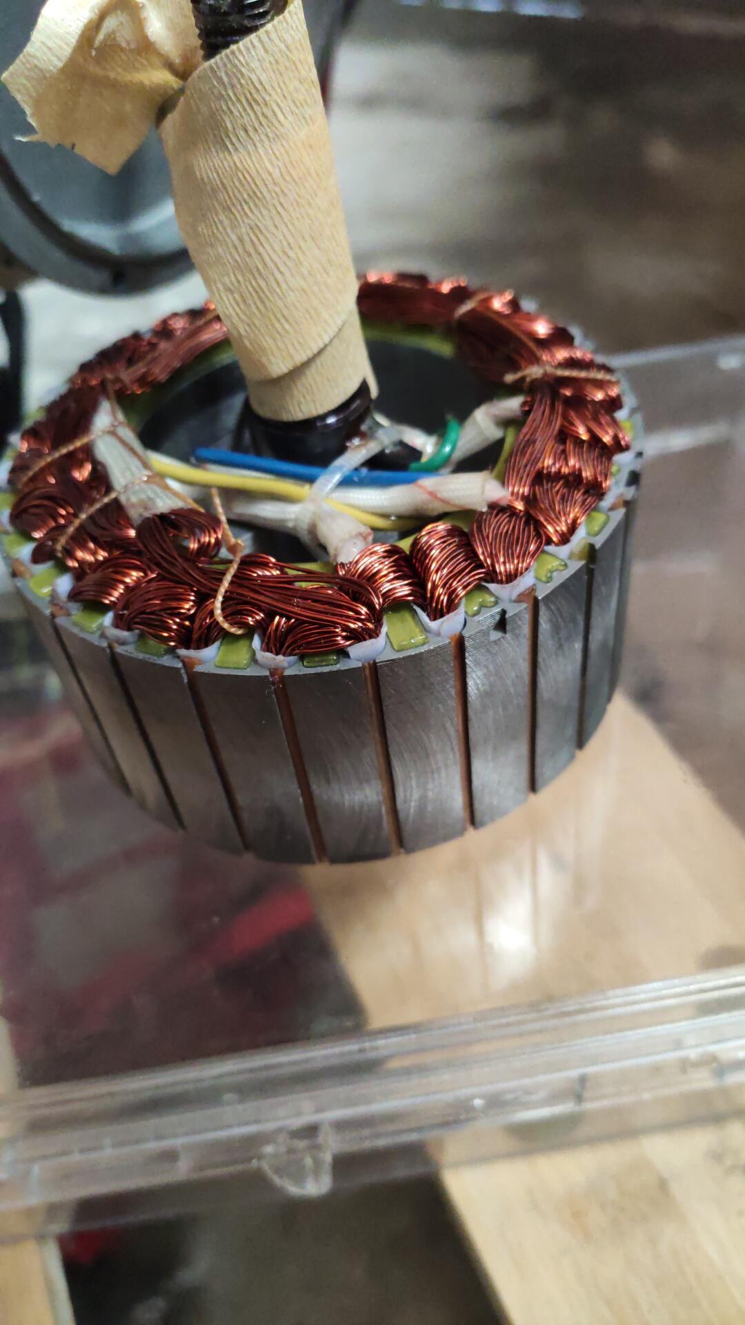

Le Dérangeant Posté(e) le 16 septembre 2020 Auteur Partager Posté(e) le 16 septembre 2020 Je vais surement tropicalisé la roue J'ai besoin de vos conseils ! 1)Est ce que je peux nettoyer a l'acétone ? 2) je peux mettre 2 couche s de tropicalisation ? Merci à vous 😉 Citer Lien vers le commentaire Partager sur d’autres sites More sharing options...
Christian-91 Posté(e) le 16 septembre 2020 Partager Posté(e) le 16 septembre 2020 il y a 4 minutes, Papa50 a dit : 1)Est ce que je peux nettoyer a l'acétone ? Oui mais pas tout, par exemple sur ma potence c'est marqué Speedway IV, j'ai commencé à nettoyer et pouf horreur, en plus de la saleté le marquage partait aussi, donc sur un côté une partie à disparue 1 Citer Lien vers le commentaire Partager sur d’autres sites More sharing options...
Le Dérangeant Posté(e) le 16 septembre 2020 Auteur Partager Posté(e) le 16 septembre 2020 à l’instant, Christian-91 a dit : Oui mais pas tout, par exemple sur ma potence c'est marqué Speedway IV, j'ai commencé à nettoyer et pouf horreur, en plus de la saleté le marquage partait aussi, donc sur un côté une partie à disparue Merci !Tu as raison ,mais Je parlais des aimants et le coffre supérieur ! A ton avis Je mets 2 couches de tropicalisation ? Citer Lien vers le commentaire Partager sur d’autres sites More sharing options...
Christian-91 Posté(e) le 16 septembre 2020 Partager Posté(e) le 16 septembre 2020 il y a 3 minutes, Papa50 a dit : A ton avis Je mets 2 couches de tropicalisation ? Je n'ai jamais utilisé ce genre de produit, mais une bonne couche bien répartie devrait suffire je pense, ton moteur est très propre et semble ne pas avoir souffert de la pluie ni de la poussière ….. il y a 10 minutes, Papa50 a dit : Merci !Tu as raison ,mais Je parlais des aimants et le coffre supérieur ! Comme le moteur est propre, je mouillerais (juste humide) un chiffon avec un peu d'acétone sans insister, de toute façon ça s'évapore très vite, pour ainsi dire aussitôt . Pour que le produit agrippe bien sur les aimants je passerais un coup de papier de verre grain 5000 c'est très très fin (ne raye pas) mais devrait suffire, un coup de soufflette et roule. Ce n'est que mon avis sans expérience du produit de tropicalisation , alors attend plutôt des avis de connaisseurs 1 1 Citer Lien vers le commentaire Partager sur d’autres sites More sharing options...
Exo Posté(e) le 16 septembre 2020 Partager Posté(e) le 16 septembre 2020 Révélation 👀 https://www.electrolube.fr/articles-techniques/vernis-de-tropicalisation/ 3 Citer Lien vers le commentaire Partager sur d’autres sites More sharing options...

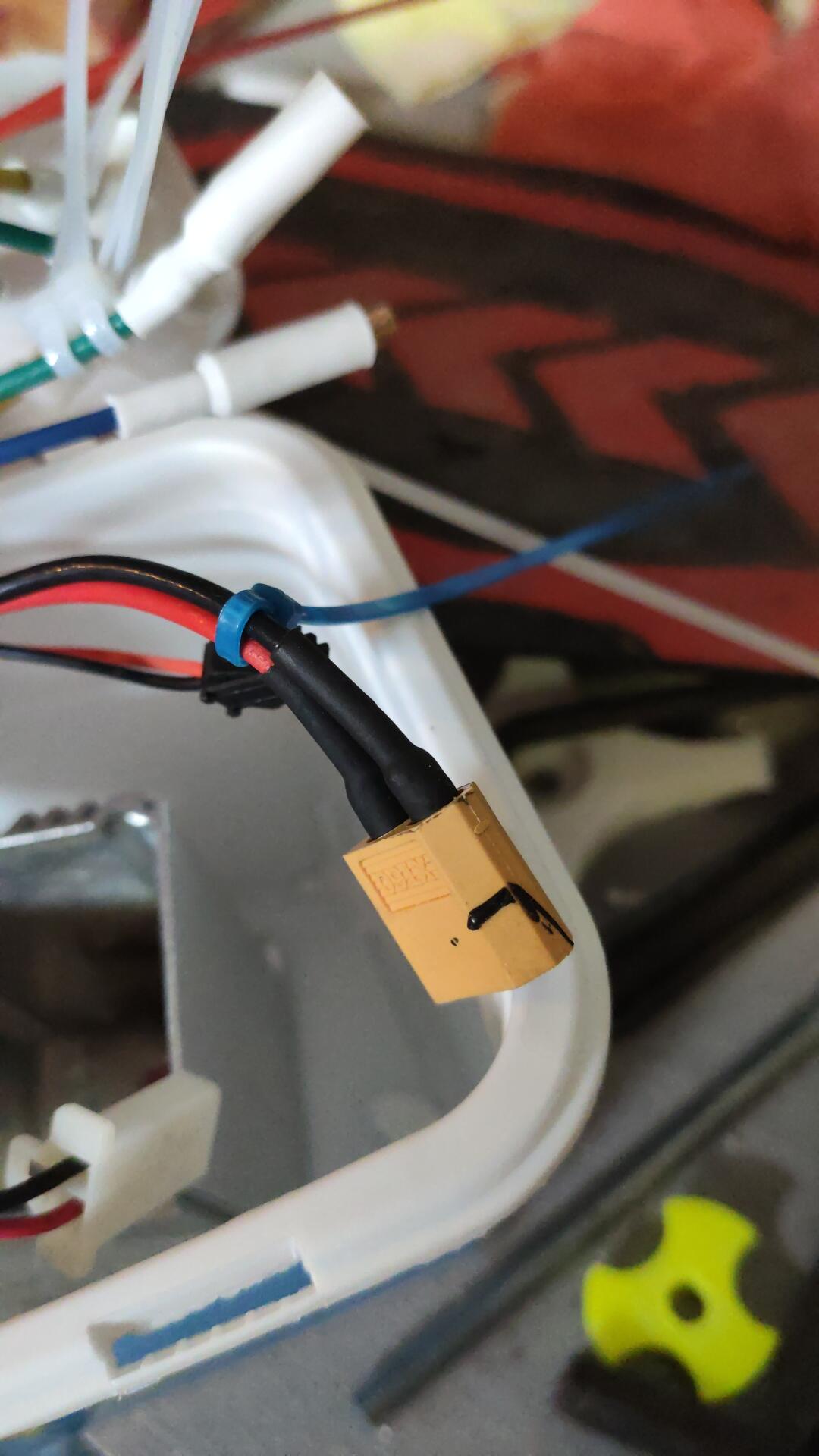

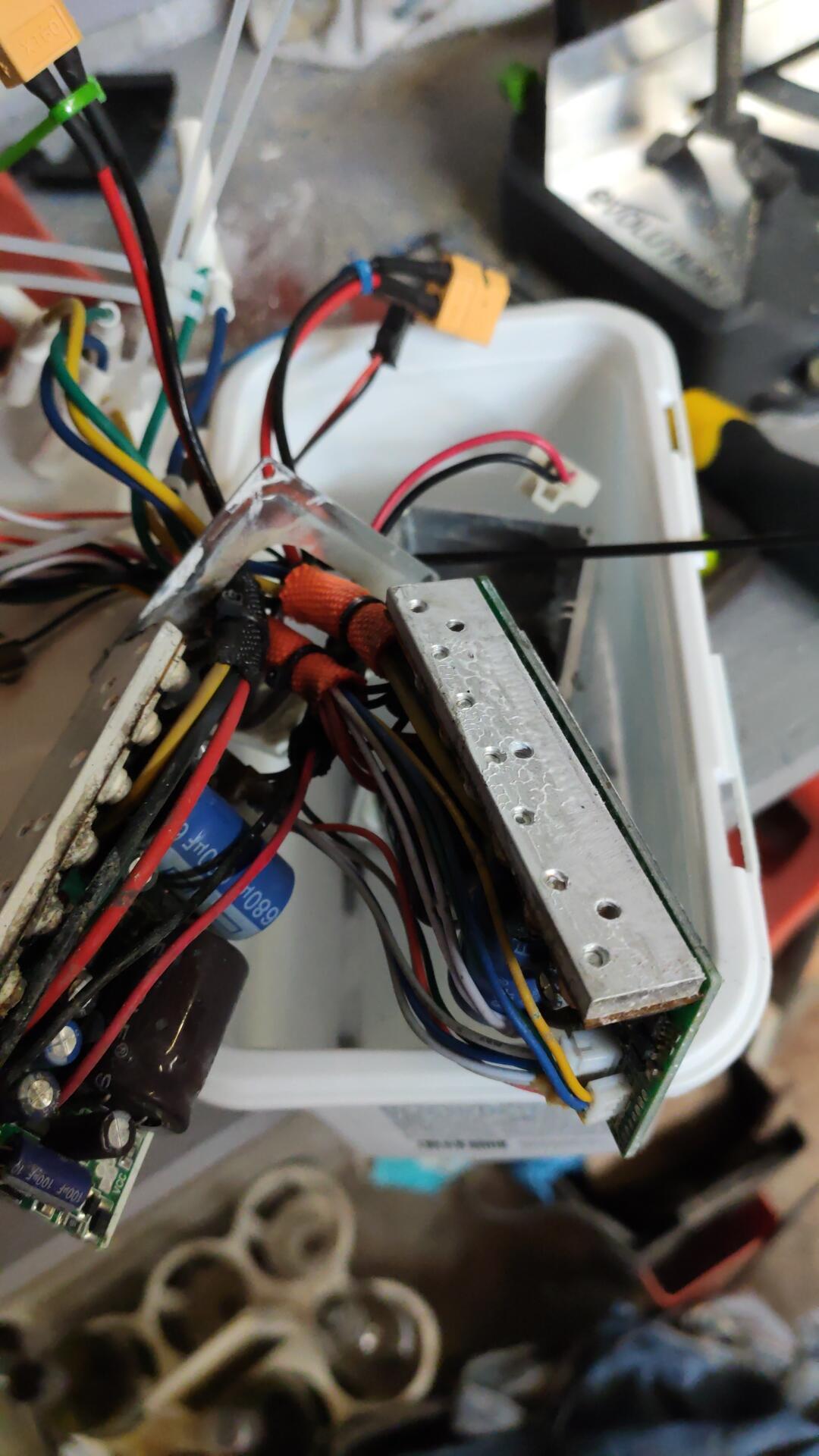

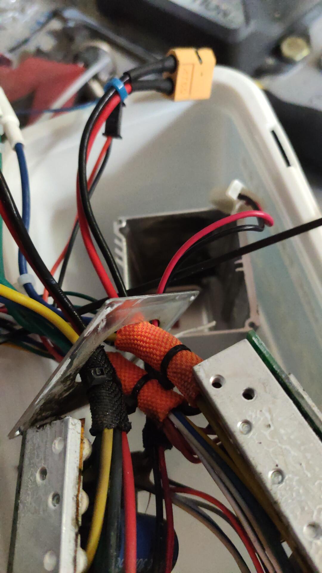

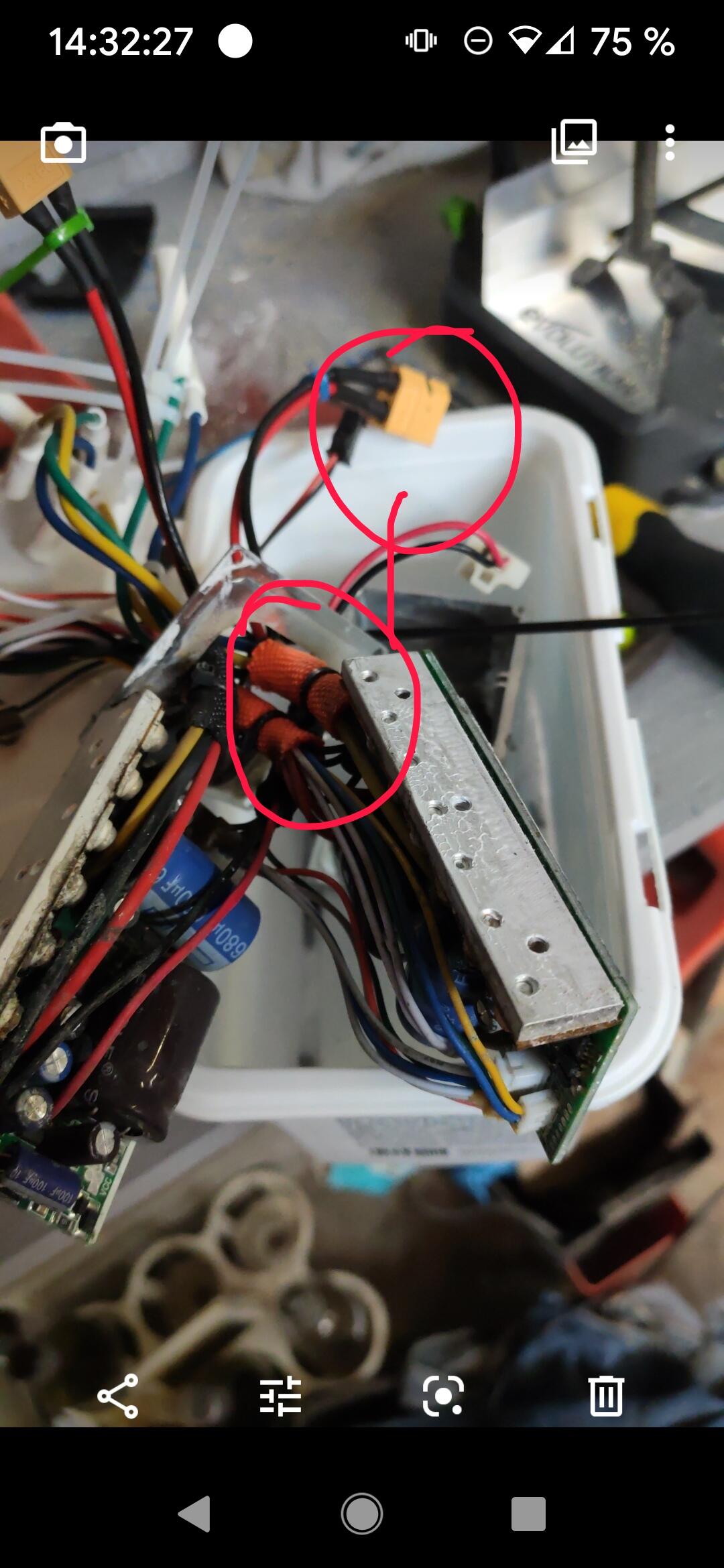

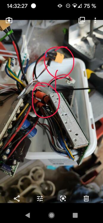

Le Dérangeant Posté(e) le 16 septembre 2020 Auteur Partager Posté(e) le 16 septembre 2020 Pour le changement des contrôleurs les deux gaines orange indique que c'est celui là qu'il faut branché sur le connecteur jaune/batterie marqué au marqueur noir par Kaabo ! 1 Citer Lien vers le commentaire Partager sur d’autres sites More sharing options...
Le Dérangeant Posté(e) le 16 septembre 2020 Auteur Partager Posté(e) le 16 septembre 2020 (modifié) Roue avant tropicalisée , en sechage👍, ça pue, évacuation du garage !! Modifié le 16 septembre 2020 par Papa50 3 2 Citer Lien vers le commentaire Partager sur d’autres sites More sharing options...

Exo Posté(e) le 16 septembre 2020 Partager Posté(e) le 16 septembre 2020 Il n'est nul besoin de protéger les éléments en cuivre ,tu peux aussi leurs passer une couche de vernis ainsi que sur les câblages cela est une bonne prévention contre l'oxydation et l'humidité , bon taf 1 1 1 Citer Lien vers le commentaire Partager sur d’autres sites More sharing options...
crockmi le spartiate Posté(e) le 16 septembre 2020 Partager Posté(e) le 16 septembre 2020 perso, tu peux en mettre partout sauf sur les roulements tu peux mettre 3-4 couches sur le rotor et stator, c'est assez fin pour pas géner 1 1 Citer Lien vers le commentaire Partager sur d’autres sites More sharing options...
ELNO71 Posté(e) le 16 septembre 2020 Partager Posté(e) le 16 septembre 2020 et pour la tropicalisation on m'a préconisé de ne pas le faire par temps humide mais par temps sec en appliquant plusieurs couches en laissant à chaque fois un délai de séchage et merci à 0rsa pour les médailles mais en toute humilité je n'en attendais pas tant😊 1 Citer Lien vers le commentaire Partager sur d’autres sites More sharing options...
Le Dérangeant Posté(e) le 16 septembre 2020 Auteur Partager Posté(e) le 16 septembre 2020 Il y a 2 heures, crockmi le spartiate a dit : perso, tu peux en mettre partout sauf sur les roulements tu peux mettre 3-4 couches sur le rotor et stator, c'est assez fin pour pas géner Yesss.. demain Je repasse une couche !!!, Merci ! Citer Lien vers le commentaire Partager sur d’autres sites More sharing options...
