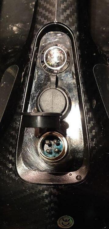

sbouju Posté(e) le 2 janvier 2020 Partager Posté(e) le 2 janvier 2020 (modifié) @koto la mienne est une MSX 1600Wh comme la tienne, mais comme je voulais tester un peu plus ma propre Papy's résistance à l'occasion de la rando d'hier, j'avais également une batterie externe dans le sac à dos qui lui était raccordée en permanence, ce qui a fait que je n'ai eu aucun problème ni alerte d'autonomie électrique jusqu'à la fin de ma sortie (de 100 km). Aucune idée pour l'instant de leurs "pourcentage" et voltages restant (*): je n'avais pas fait la recharge de tout le bouzin dès mon retour hier soir, et ce matin je n'ai pas encore osé rebrancher/rallumer/mesurer tout ça pour l'instant, ayant découvert de l'enduit bleu-vert assez abondant à l'intérieur de la prise de recharge de la roue et un peu également dans la GX16-4 femelle de la BE qui y est restée branchée tout le temps de la rando... ? Tous les conseils éclairés sur le sujet sont d'ailleurs les bienvenus, à cette occasion ! https://www.relive.cc/view/v26M8oYNwEO (*) le voltage des batteries en fin de rando était de 71.7 V (34%) selon les mesures de WheelLog. Modifié le 4 janvier 2020 par sbouju Citer Lien vers le commentaire https://www.espritroue.fr/topic/11230-la-rando-by-marko-le-reveillon-le-01012020-55km/page/2/#findComment-222724 Partager sur d’autres sites More sharing options...

Minch Posté(e) le 2 janvier 2020 Partager Posté(e) le 2 janvier 2020 (modifié) il y a 22 minutes, sbouju a dit : l'enduit bleu-vert assez abondant à l'intérieur de la prise de recharge de la roue... Mince, il va falloir revoir ta connectique pour une plus étanche.... (Je suppose que la batterie externe était branchée sur ce port) Modifié le 2 janvier 2020 par minch Citer Lien vers le commentaire https://www.espritroue.fr/topic/11230-la-rando-by-marko-le-reveillon-le-01012020-55km/page/2/#findComment-222726 Partager sur d’autres sites More sharing options...
Fabrice10 Posté(e) le 2 janvier 2020 Partager Posté(e) le 2 janvier 2020 il y a 32 minutes, sbouju a dit : enduit bleu-vert assez abondant à l'intérieur de la prise de recharge Je pense que c'est une oxydation accélérée par le courant et l'humidité (mème chose que les cosses de batterie de voiture). solution : décapper et passer de la vaseline ( voir rétamer au préalable si abimé - voir changer le connecteur si très abimé ). mais un excellent bricoleur comme toi doit déjà savoir çà Citer Lien vers le commentaire https://www.espritroue.fr/topic/11230-la-rando-by-marko-le-reveillon-le-01012020-55km/page/2/#findComment-222729 Partager sur d’autres sites More sharing options...
sbouju Posté(e) le 2 janvier 2020 Partager Posté(e) le 2 janvier 2020 (modifié) Il y a 2 heures, Fabrice10 a dit : mais un excellent bricoleur comme toi doit déjà savoir çà Pas vraiment, non, même si je tente effectivement pas mal de choses "au flan" ! ? Merci pour tes conseils, en tous cas, et jusqu'à présent, je ne pense pas avoir aggravé le processus, au moins: rien rallumé, brossage à sec du dépôt sur les cosses avec un brosse à dent un peu dure, et petit séchage au décapeur thermique en mode doux... Edit: voltages mesurés quelques heures plus tard, avec comme résultats 72.55V sur la roue et 72.50V sur la BE. Les voltages sont donc restés très égaux, bien que BE et BI aient étés déconnectés l'une de l'autre depuis plus d'une demi-journée, ce qui laisse espérer qu'il n'y a pas eu de catastrophes électriques autres que cette production d'oxyde occasionnelle. A suivre ! Modifié le 2 janvier 2020 par sbouju 1 Citer Lien vers le commentaire https://www.espritroue.fr/topic/11230-la-rando-by-marko-le-reveillon-le-01012020-55km/page/2/#findComment-222733 Partager sur d’autres sites More sharing options...
