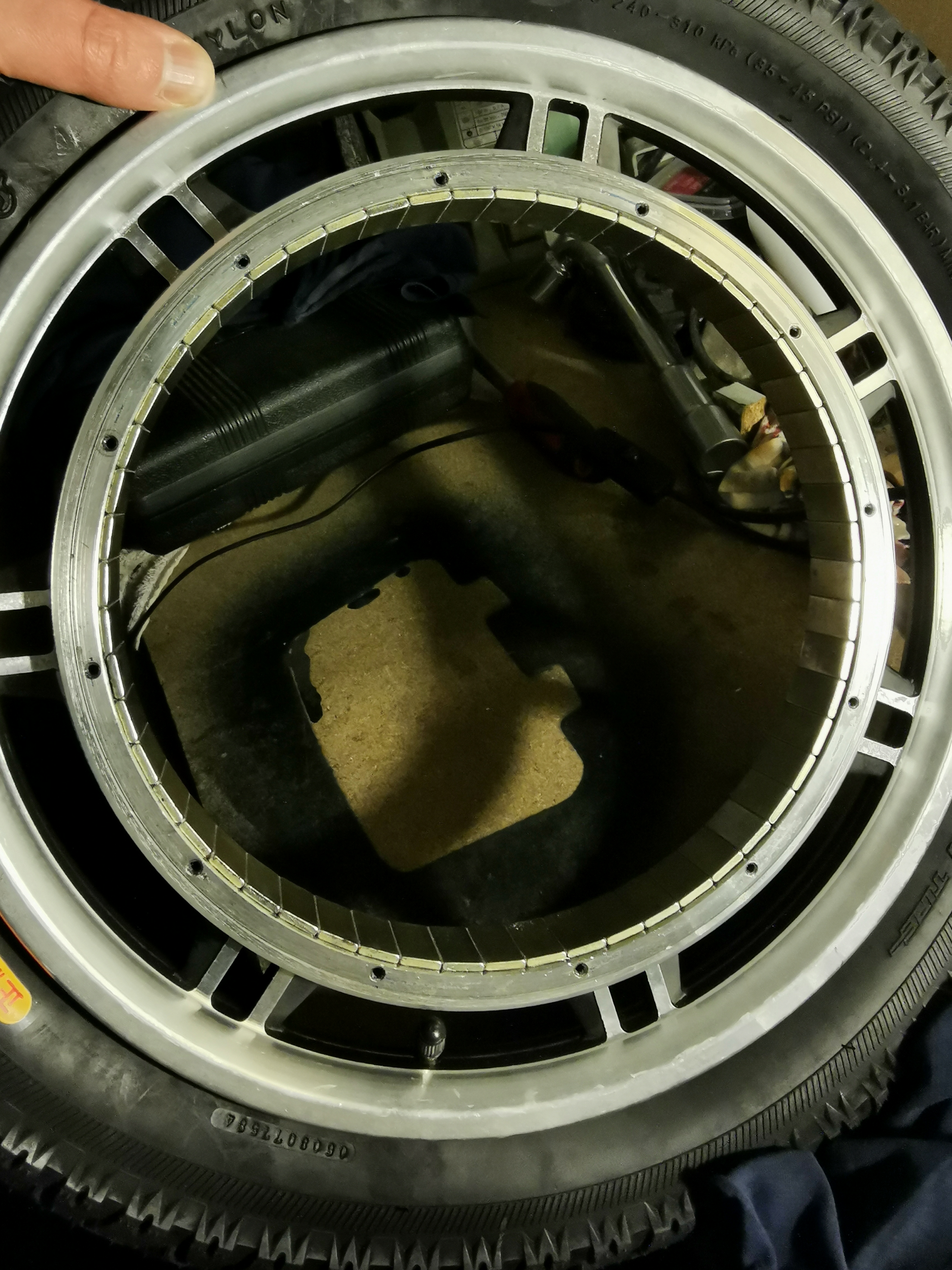

Boby Posté(e) le 26 janvier 2021 Partager Posté(e) le 26 janvier 2021 Le 26/01/2021 à 09:18, Tank a dit : Mode crevard On : je te rachète le moteur défectueux 20 balles Développer 😁 Vous savez comment ouvrire le moteur et réparer ça l'aimant ? Citer Lien vers le commentaire https://www.espritroue.fr/topic/11276-le-post-de-la-msuper-x/page/9/#findComment-282621 Partager sur d’autres sites More sharing options...
Tank Posté(e) le 26 janvier 2021 Partager Posté(e) le 26 janvier 2021 (modifié) Oui mais bien que n'étant pas foncièrement compliqué, il faut de l'outillage, de la rigueur, de la patience et surtout osé se lancer. Le plus compliqué étant de ré-acouplé le rotor et le stator en douceur ce qui avec la force des aimants n'est pas évidant!!!! Modifié le 26 janvier 2021 par Tank Citer Lien vers le commentaire https://www.espritroue.fr/topic/11276-le-post-de-la-msuper-x/page/9/#findComment-282642 Partager sur d’autres sites More sharing options...
Boby Posté(e) le 26 janvier 2021 Partager Posté(e) le 26 janvier 2021 Le 26/01/2021 à 12:43, Tank a dit : Oui mais bien que n'étant pas foncièrement compliqué, il faut de l'outillage, de la rigueur, de la patience et surtout osé se lancer. Le plus compliqué étant de ré-acouplé le rotor et le stator en douceur ce qui avec la force des aimants n'est pas évidant!!!! Développer Mais sinon réparer l'aimant en lui même c'est pas compliqué ? Ouvrir le moteur pour voir et réparer c'est pas impossible ? Je cherche une personne ou vidéo pour m'aider au cas où. Citer Lien vers le commentaire https://www.espritroue.fr/topic/11276-le-post-de-la-msuper-x/page/9/#findComment-282668 Partager sur d’autres sites More sharing options...
Pascal87 Posté(e) le 26 janvier 2021 Auteur Partager Posté(e) le 26 janvier 2021 Ah oui, un aimant décollé, j'y ai pensé mais ça me semblait tellement improbable. Comment l'as tu trouvé ? Tu as ouvert le moteur ? Pour le démontage, tu trouveras des infos dans ces 2 vidéos : Citer Lien vers le commentaire https://www.espritroue.fr/topic/11276-le-post-de-la-msuper-x/page/9/#findComment-282669 Partager sur d’autres sites More sharing options...
Tank Posté(e) le 26 janvier 2021 Partager Posté(e) le 26 janvier 2021 (modifié) Le 26/01/2021 à 18:08, Boby a dit : Mais sinon réparer l'aimant en lui même c'est pas compliqué ? Ouvrir le moteur pour voir et réparer c'est pas impossible ? Je cherche une personne ou vidéo pour m'aider au cas où. Développer Ouvrir le moteur c’est très facile : tu desserre les 2 écrou des support de pedales en faisant attention de ne pas abîmer les fils moteur et ceux du capteur hall. Pour cela utilisé une douille ouverte ou à œil. Tu enlèves les clavette, les supports et les différentes rondelles en repérant bien leur ordre. Tu dévisse les vis chc des flasque moteur et tu les enlève en tirant bien droit. Et ton moteur est ouvert. Ensuite , si tu en a besoin, tu désaccouple le rotor et le stator . Pour cela je te conseille de poser le rotor sur un tuyau > 100mm et d’appuyer fermement sur le stator. Si ton aimant et décoller et qu’il n’est pas abîmé, le recoller à l’emplacement libre avec de la colle type araldite. ca c’était la partie facile!!!! ensuite tout remonter !!! attention quand tu re-acouple le rotor et le stator !!!! Il faut introduire le rotor dans le stator sans toucher les bords le tout en gérant la grosse traction des aimants!!!! puis remettre les flasques, les support de pedale avec les rondelles en fabriquant un support permettant de les garder parallèles, serrés les 2 écrous autour des 200nm (a vérifié) en oubliant pas le frein fillet et le tour est joué !!!! Modifié le 26 janvier 2021 par Tank 4 Citer Lien vers le commentaire https://www.espritroue.fr/topic/11276-le-post-de-la-msuper-x/page/9/#findComment-282672 Partager sur d’autres sites More sharing options...
Pascal87 Posté(e) le 26 janvier 2021 Auteur Partager Posté(e) le 26 janvier 2021 Le chariot élévateur : l'outil ultime 👍 J'ai pas ça dans ma caisse à outil moi 😭 Citer Lien vers le commentaire https://www.espritroue.fr/topic/11276-le-post-de-la-msuper-x/page/9/#findComment-282673 Partager sur d’autres sites More sharing options...
Boby Posté(e) le 26 janvier 2021 Partager Posté(e) le 26 janvier 2021 Le 26/01/2021 à 18:56, Tank a dit : Ouvrir le moteur c’est très facile : tu desserre les 2 écrou des support de pedales en faisant attention de ne pas abîmer les fils moteur et ceux du capteur hall. Pour cela utilisé une douille ouverte ou à œil. Tu enlèves les clavette, les supports et les différentes rondelles en repérant bien leur ordre. Tu dévisse les vis chc des flasque moteur et tu les enlève en tirant bien droit. Et ton moteur est ouvert. Ensuite , si tu en a besoin, tu désaccouple le rotor et le stator . Pour cela je te conseille de poser le rotor sur un tuyau > 100mm et d’appuyer fermement sur le stator. Si ton aimant et décoller et qu’il n’est pas abîmé, le recoller à l’emplacement libre avec de la colle type araldite. ca c’était la partie facile!!!! ensuite tout remonter !!! attention quand tu re-acouple le rotor et le stator !!!! Il faut introduire le rotor dans le stator sans toucher les bords le tout en gérant la grosse traction des aimants!!!! puis remettre les flasques, les support de pedale avec les rondelles en fabriquant un support permettant de les garder parallèles, serrés les 2 écrous autour des 200nm (a vérifié) en oubliant pas le frein fillet et le tour est joué !!!! Développer Merci infiniment je vais voir cela demain matin du coup 👍 Citer Lien vers le commentaire https://www.espritroue.fr/topic/11276-le-post-de-la-msuper-x/page/9/#findComment-282675 Partager sur d’autres sites More sharing options...
v5f06 Posté(e) le 26 janvier 2021 Partager Posté(e) le 26 janvier 2021 demande un nouveau moteur ,ca va etre un carnage si l aimant se decolle pendant que tu roule Citer Lien vers le commentaire https://www.espritroue.fr/topic/11276-le-post-de-la-msuper-x/page/9/#findComment-282684 Partager sur d’autres sites More sharing options...
Tank Posté(e) le 27 janvier 2021 Partager Posté(e) le 27 janvier 2021 Le 26/01/2021 à 23:21, v5f06 a dit : demande un nouveau moteur ,ca va etre un carnage si l aimant se decolle pendant que tu roule Développer @v5f06 a pas tord en privilégiant le nouveau moteur! Par contre si c’est un aimant décoller, il a pas réellement la place de bouger dans la roue donc il ce peut qu’il soit intact!!!! J’ai jamais eu ou vu le cas car c’est quand même rare comme problème mais.... c’est arrivé à certain. regarde aussi côté câble moteur à la sortie de l’axe on ne sait jamais, même neuf il les on peut-être monter avec les pieds...... Citer Lien vers le commentaire https://www.espritroue.fr/topic/11276-le-post-de-la-msuper-x/page/9/#findComment-282728 Partager sur d’autres sites More sharing options...

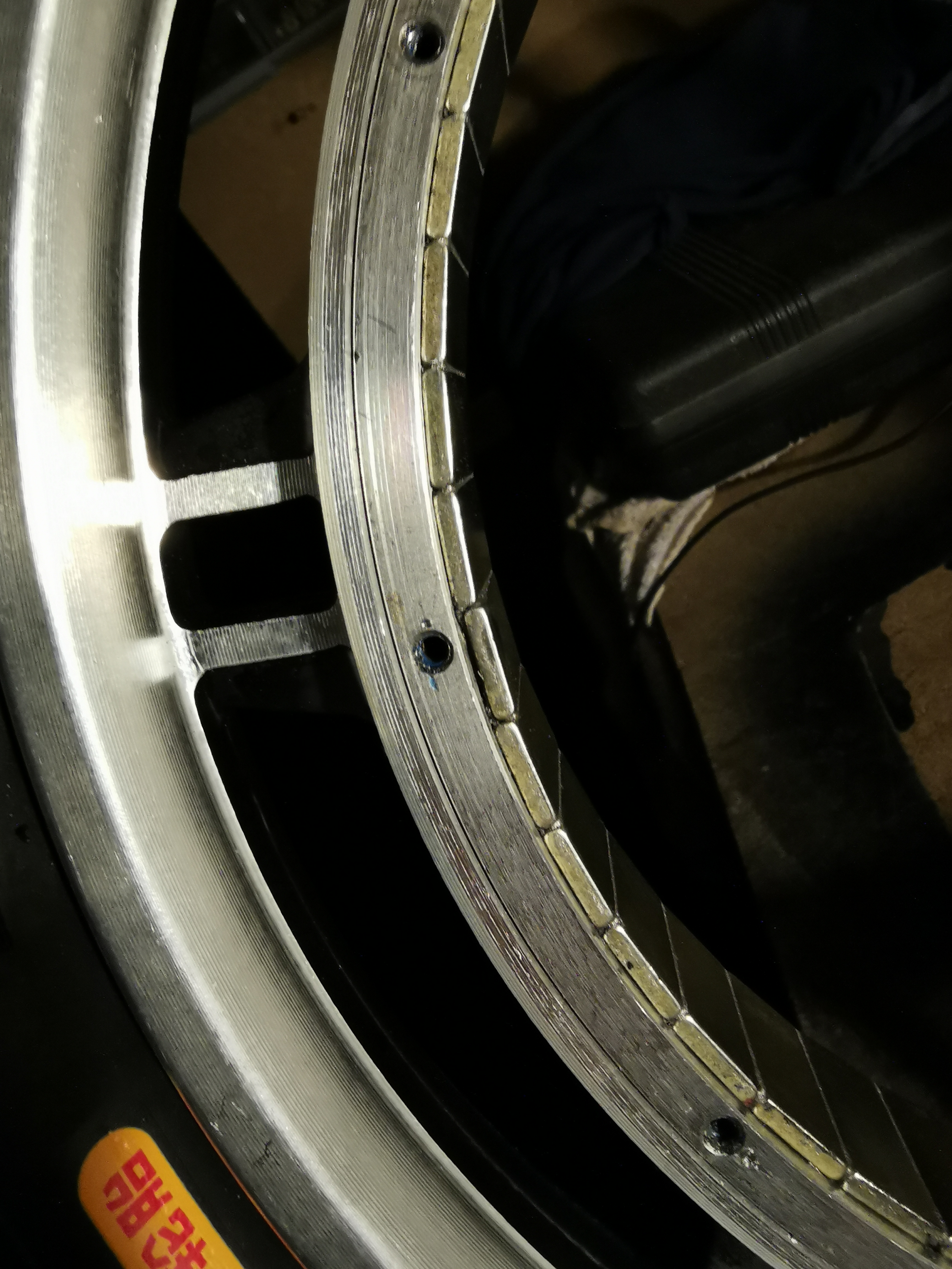

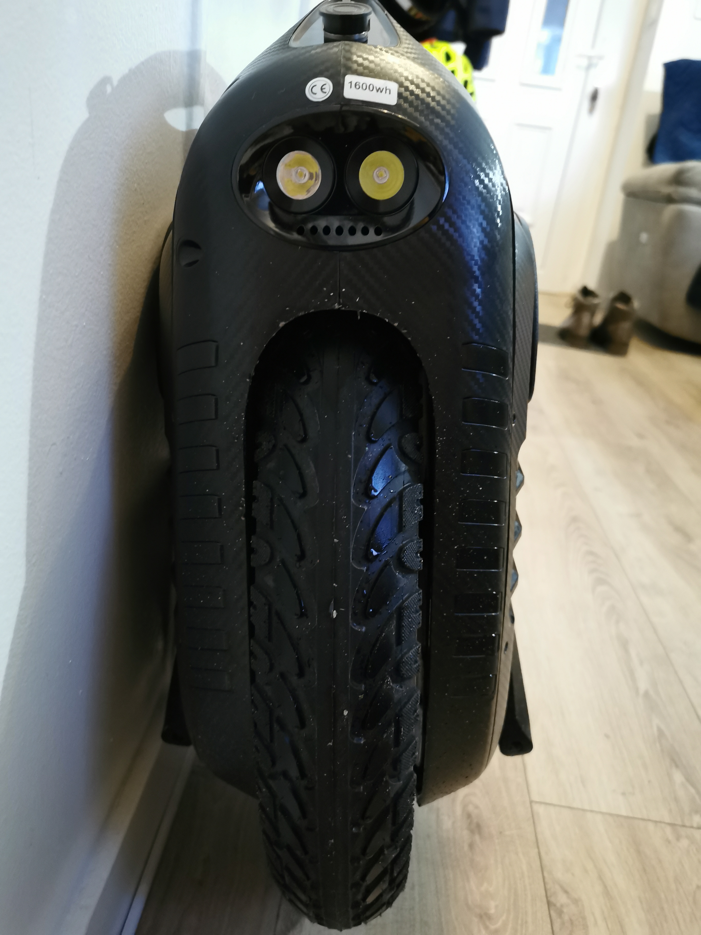

Boby Posté(e) le 2 février 2021 Partager Posté(e) le 2 février 2021 Bon voilà après plusieurs jours à chercher le problème j'ai enfin trouver bon franchement c'est la première fois que je vois ça et franchement cela fait peur car dur la chute si cela arrive en roulant. Jai donc chercher au niveau du câble moteur en premier voir si il y avait contact quelconque mais rien. En débranchant le moteur et en séparent bien les câbles entre eux, j'avais toujours le même problème moteur bloqué ou du moins très très dur à faire pivoter sur lui même. Comme si une pièce bloquer. Jai décider de démonter complètement le moteur pour voir cela. Car le vendeur comme d'autre personne m'avais dit que c'était la carte mère qui avait peut être bloquer ça. Sincèrement au fond de moi je me suis dit que c'était pas possible, même si je suis pas un professionnel de la gyroroue, je me suis dit aller ont demonte. Du coup place au démontage, merci à vous pour les vidéos cela m'a aidé à bien mis prendre. Et la après avoir tout démonter. Je vois quoi, un aimant qui c'est décollé d'un côté et cela a bloqué le moteur. Je suis vraiment surpris de ça. J'ai une monster v2 1600wh avant et jamais eu de problème mais la. Je pense que c'est vraiment pas un souci qui arrive à tout le monde. Mais bon nouveau moteur avec la mrause begode dessus et non gotway. Cela m'a vraiment fait peur quand j'ai vue ça. Je me suis dit. Putain heureusement que cela ne soit pas arrivé en roulant. Car j'aurais manger un peut de bitume 😕. Enfin voilà nouveau moteur reçu aujourd'hui et j'ai profité du coup pour mettre un pneu en 18x3. Cela me fait bizarre au début avec le pneu sur la conduite je trouve gonflé a 2,8bar pour 95kg. Avoir par la suite mais la roue fonctionne 👍 c'est reparti. VID_20210130_114014.mp4 1 Citer Lien vers le commentaire https://www.espritroue.fr/topic/11276-le-post-de-la-msuper-x/page/9/#findComment-284178 Partager sur d’autres sites More sharing options...

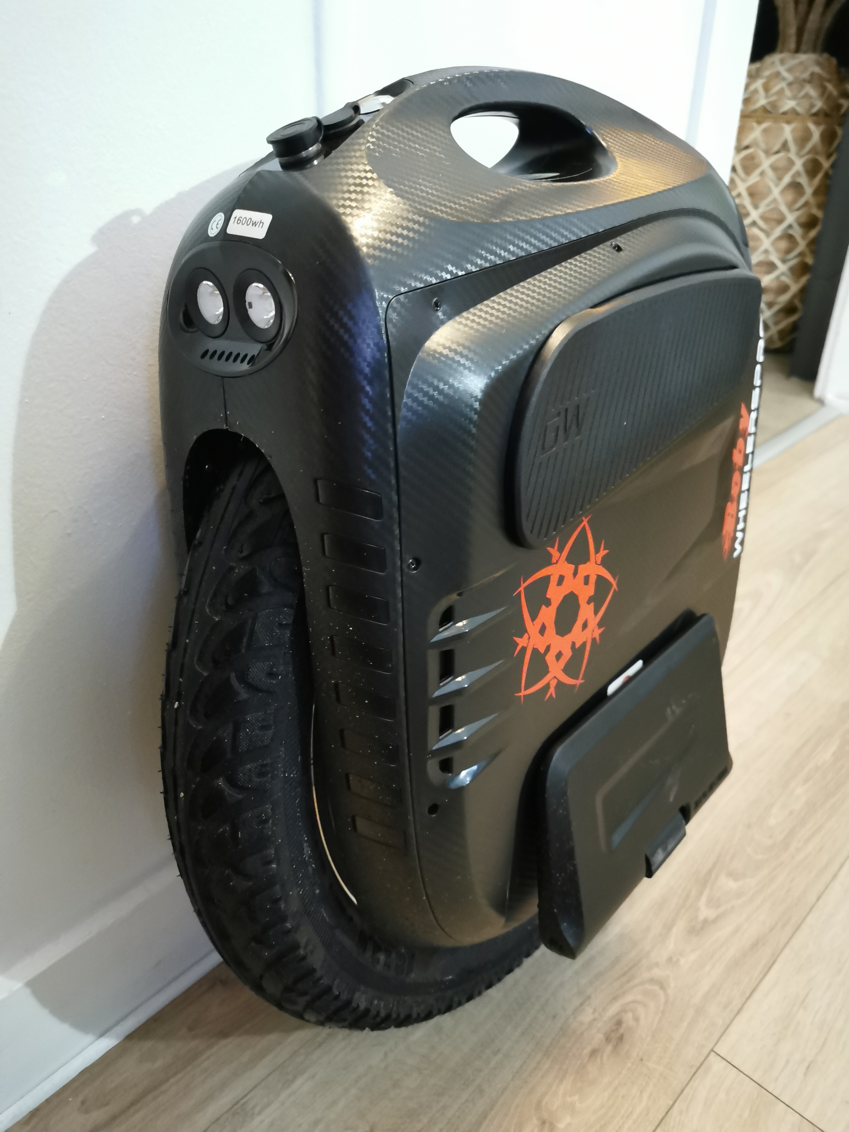

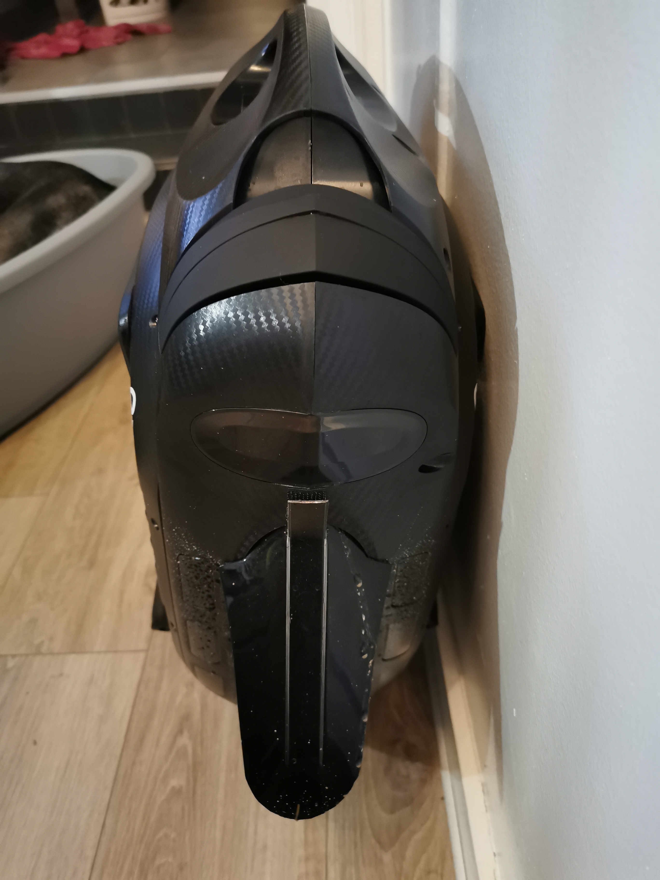

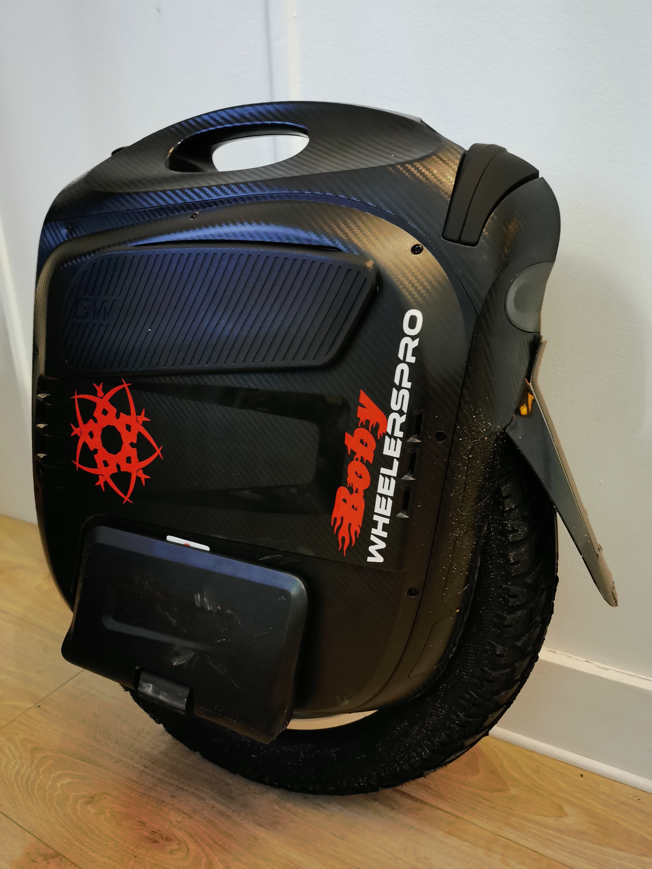

Boby Posté(e) le 2 février 2021 Partager Posté(e) le 2 février 2021 Donc moteur neuf et une deuxième carte mère en stock du coup. Et je garde le moteur donc possible de l'utiliser un jour avec la jante du nouveau si le moteur lâche. Et voilà quelque photo du bébé 😁 faite voir vaut model aussi si vous avez envie 😉. Manque plus que le garde boue et les pédales nikola à acheter. Voici ma msx v2 1600wh. Citer Lien vers le commentaire https://www.espritroue.fr/topic/11276-le-post-de-la-msuper-x/page/9/#findComment-284185 Partager sur d’autres sites More sharing options...

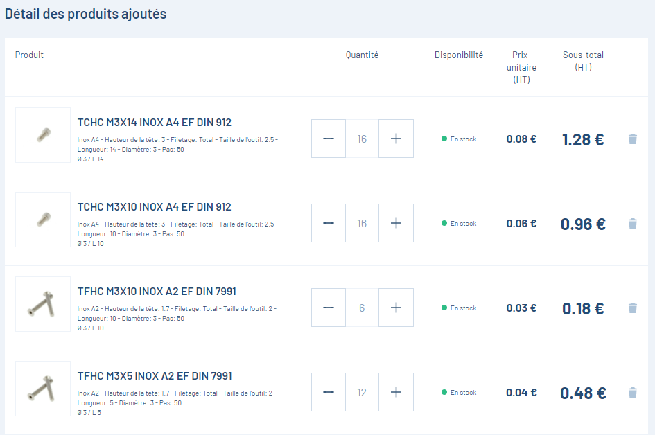

M4LH Posté(e) le 9 mars 2021 Partager Posté(e) le 9 mars 2021 Bonjour à tous , auriez vous les liens pour remplacer la visserie de la MSX ? merci d’avance Citer Lien vers le commentaire https://www.espritroue.fr/topic/11276-le-post-de-la-msuper-x/page/9/#findComment-288871 Partager sur d’autres sites More sharing options...
Pascal87 Posté(e) le 9 mars 2021 Auteur Partager Posté(e) le 9 mars 2021 En première page, j'avais mis ça : Ci-dessous la liste des vis dont vous aurez besoin (facilement trouvable chez Bricovis par exemple) https://www.bricovis.fr/std/accueil.php 16 vis C M3 x 14 (en longueur 12, ça va aussi et c’est plus facile à trouver) 16 vis C M3 x 10 6 vis TF M3 x 10 En tête torx et en inox c'est très bien. Tant que tu y est, tu peux rajouter des vis pour les plaques de pédales 12 vis TF M3 x 5 (6 par pédales) 1 Citer Lien vers le commentaire https://www.espritroue.fr/topic/11276-le-post-de-la-msuper-x/page/9/#findComment-288901 Partager sur d’autres sites More sharing options...
M4LH Posté(e) le 10 mars 2021 Partager Posté(e) le 10 mars 2021 Le 09/03/2021 à 20:14, Pascal87 a dit : En première page, j'avais mis ça : Ci-dessous la liste des vis dont vous aurez besoin (facilement trouvable chez Bricovis par exemple) https://www.bricovis.fr/std/accueil.php 16 vis C M3 x 14 (en longueur 12, ça va aussi et c’est plus facile à trouver) 16 vis C M3 x 10 6 vis TF M3 x 10 En tête torx et en inox c'est très bien. Tant que tu y est, tu peux rajouter des vis pour les plaques de pédales 12 vis TF M3 x 5 (6 par pédales) Développer Merci pour les précisions , mais compte tenu de mon ignorance , pourrais tu me confirmer que les choix suivants sont les bons : Merci merci Citer Lien vers le commentaire https://www.espritroue.fr/topic/11276-le-post-de-la-msuper-x/page/9/#findComment-289073 Partager sur d’autres sites More sharing options...
Pascal87 Posté(e) le 10 mars 2021 Auteur Partager Posté(e) le 10 mars 2021 (modifié) Oui, ça me semble bien. L'inconvénient du 6 pans creux que tu as choisi c'est que tu as besoin de 2 tailles de clefs (2 et 2.5) alors qu'en torx c'est tout avec la même clef. Vu le prix, je te conseille d'en prendre un peu plus que la quantité requise pour en avoir en rab Tu peux aussi prendre 2 tournevis 6 pans (2 et 2.5). très pratique pour le démontage/montage https://www.bricovis.fr/produit-tournevis-six-pans-softfinish-wtsfhc/ Si tu choisis du torx, c'est ici que ça se passe https://www.bricovis.fr/produit-vis-a-tete-cylindrique-torx-inox-a2-iso-14580-tcxisoa2/ https://www.bricovis.fr/produit-vis-a-tete-fraisee-torx-inox-a2-iso-14581-tfxisoa2/ Ah aussi, A2 c'est alimentaire et A4 c'est marine. Pour ce qu'on en fait l'un ou l'autre va très bien Modifié le 10 mars 2021 par Pascal87 1 Citer Lien vers le commentaire https://www.espritroue.fr/topic/11276-le-post-de-la-msuper-x/page/9/#findComment-289115 Partager sur d’autres sites More sharing options...
M4LH Posté(e) le 10 mars 2021 Partager Posté(e) le 10 mars 2021 Le 10/03/2021 à 18:54, Pascal87 a dit : Oui, ça me semble bien. L'inconvénient du 6 pans creux que tu as choisi c'est que tu as besoin de 2 tailles de clefs (2 et 2.5) alors qu'en torx c'est tout avec la même clef. Vu le prix, je te conseille d'en prendre un peu plus que la quantité requise pour en avoir en rab Tu peux aussi prendre 2 tournevis 6 pans (2 et 2.5). très pratique pour le démontage/montage https://www.bricovis.fr/produit-tournevis-six-pans-softfinish-wtsfhc/ Si tu choisis du torx, c'est ici que ça se passe https://www.bricovis.fr/produit-vis-a-tete-cylindrique-torx-inox-a2-iso-14580-tcxisoa2/ https://www.bricovis.fr/produit-vis-a-tete-fraisee-torx-inox-a2-iso-14581-tfxisoa2/ Ah aussi, A2 c'est alimentaire et A4 c'est marine. Pour ce qu'on en fait l'un ou l'autre va très bien Développer Top merci Citer Lien vers le commentaire https://www.espritroue.fr/topic/11276-le-post-de-la-msuper-x/page/9/#findComment-289118 Partager sur d’autres sites More sharing options...

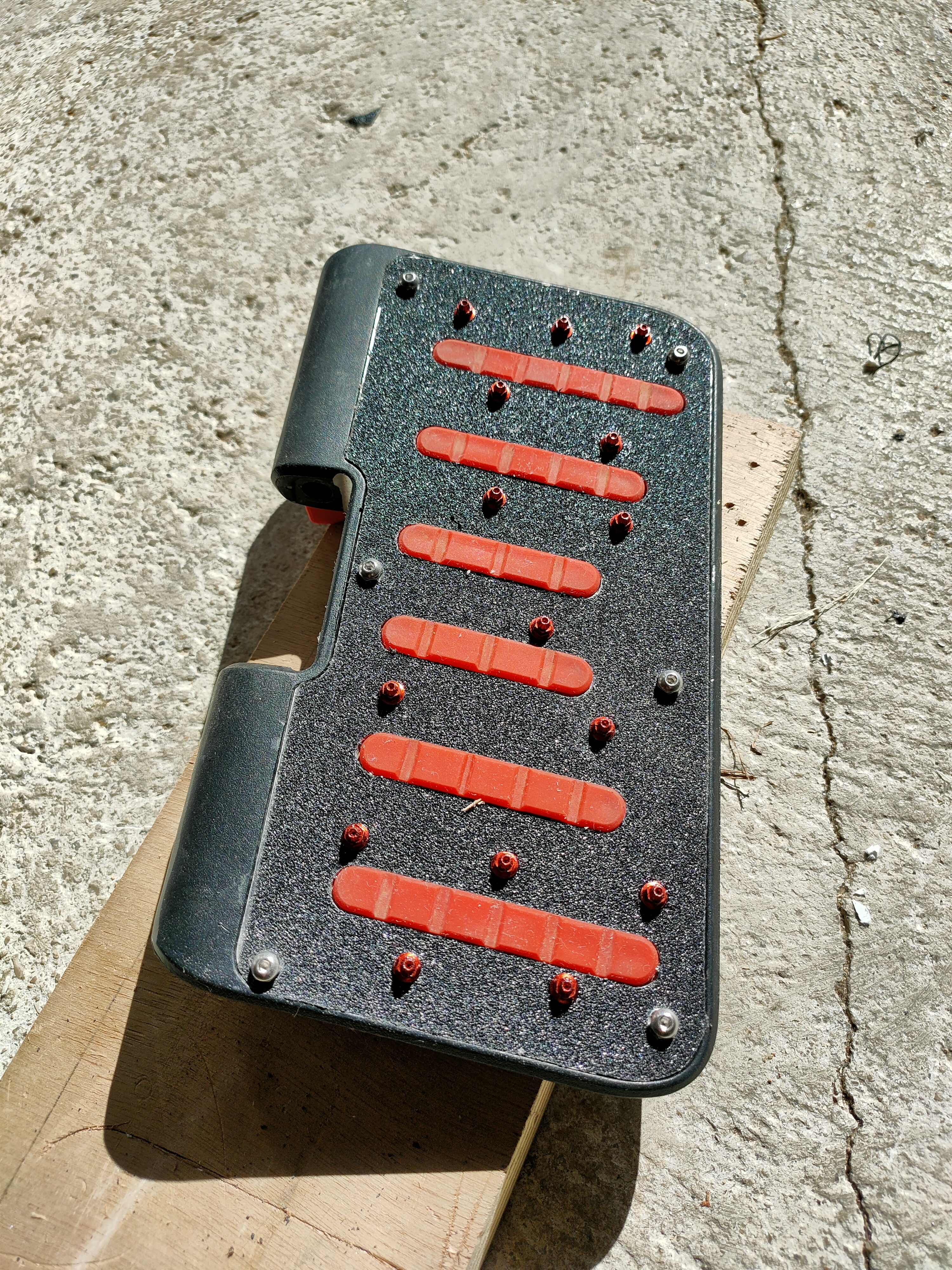

PatArnaud34 Posté(e) le 16 mai 2021 Partager Posté(e) le 16 mai 2021 Bonjour à tous, petite modification des pédales. Citer Lien vers le commentaire https://www.espritroue.fr/topic/11276-le-post-de-la-msuper-x/page/9/#findComment-299637 Partager sur d’autres sites More sharing options...
db77 Posté(e) le 22 février 2022 Partager Posté(e) le 22 février 2022 Bonjour les wheelers, Par rapport au premier message dont je remercie grandement son auteur @Pascal87 pour le travail énorme fourni, je m'interroge sur le nombre de vis. Il dit : 16 vis C M3 x 14 (en longueur 12, ça va aussi et c’est plus facile à trouver) 16 vis C M3 x 10 6 vis TF M3 x 10 Mais pourquoi 16 vis C M3 x 14 ? Il me semble que ce sont les vis qui fixent les coques entre elles et il n'y en a que 8 si je ne me trompe pas, non ? Merci pour un éclaircissement... Citer Lien vers le commentaire https://www.espritroue.fr/topic/11276-le-post-de-la-msuper-x/page/9/#findComment-325485 Partager sur d’autres sites More sharing options...
