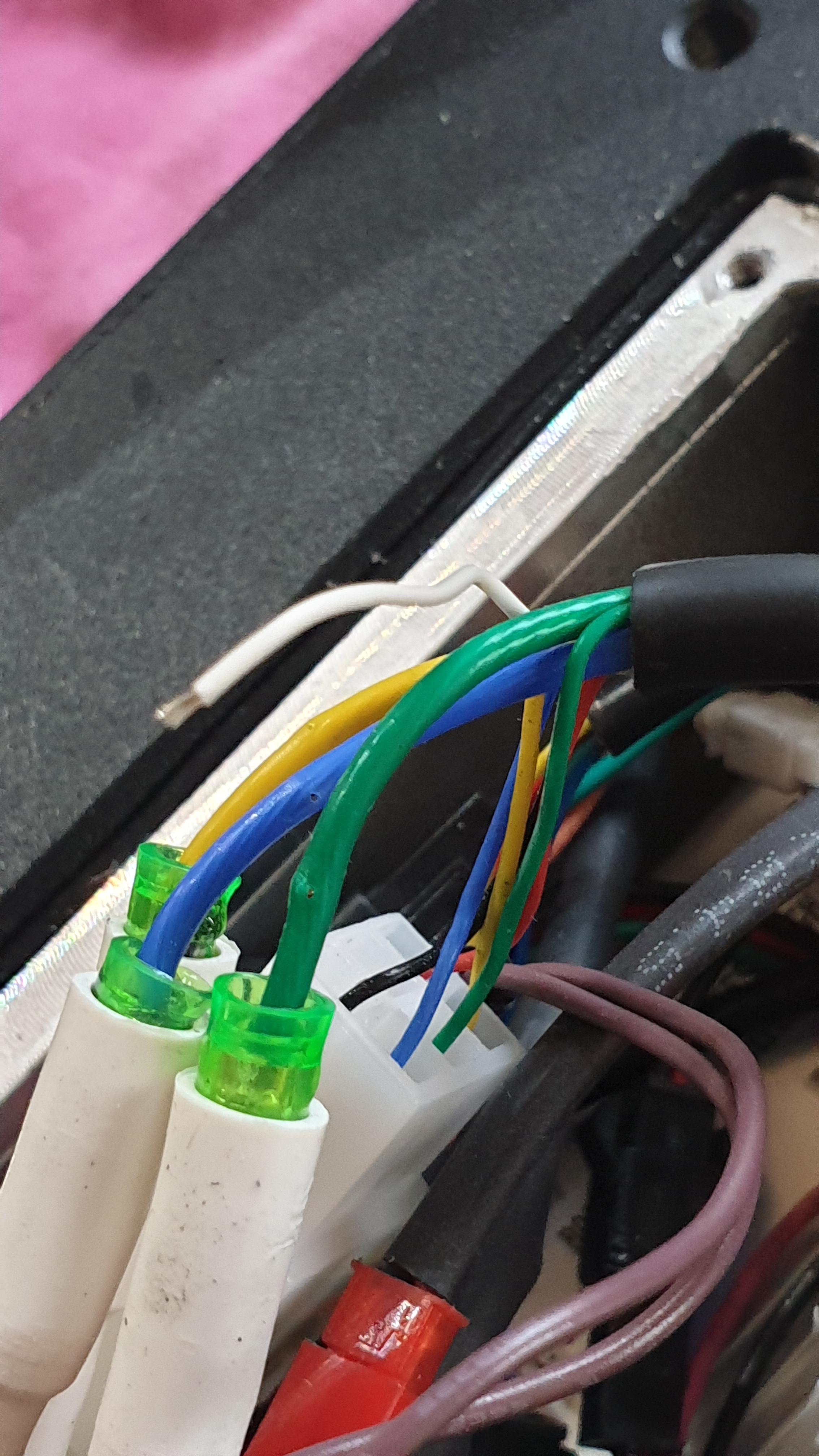

Bonjour et a bonne année a tous.
J'ai un souci ma Z1000 ne veux plus accélérer et pourtant le contact se fait sans problème je me promène dans le menu sans problème mais si j’accélère rien ne se passe.
Sur les conseils d'un techniciens j'ai vérifier qu' il n'y avait pas d’humidité, la connectivité du boitier, tous et au top, sauf un fil blanc relier au fils provenant du moteur qui lui n'ai relie a aucune prise et pourtant dénudé.
Si l'un de vous a un tuyau je suis preneur .
Merci d'avance a tous

Hello,
est-ce que dans le connecteur multi où sont connectés les effets hall il n’y a pas une broche  dessertie d’où ce câble blanc pourrait venir ? À côté des fils: bleu, jaune, rouge, noir?
