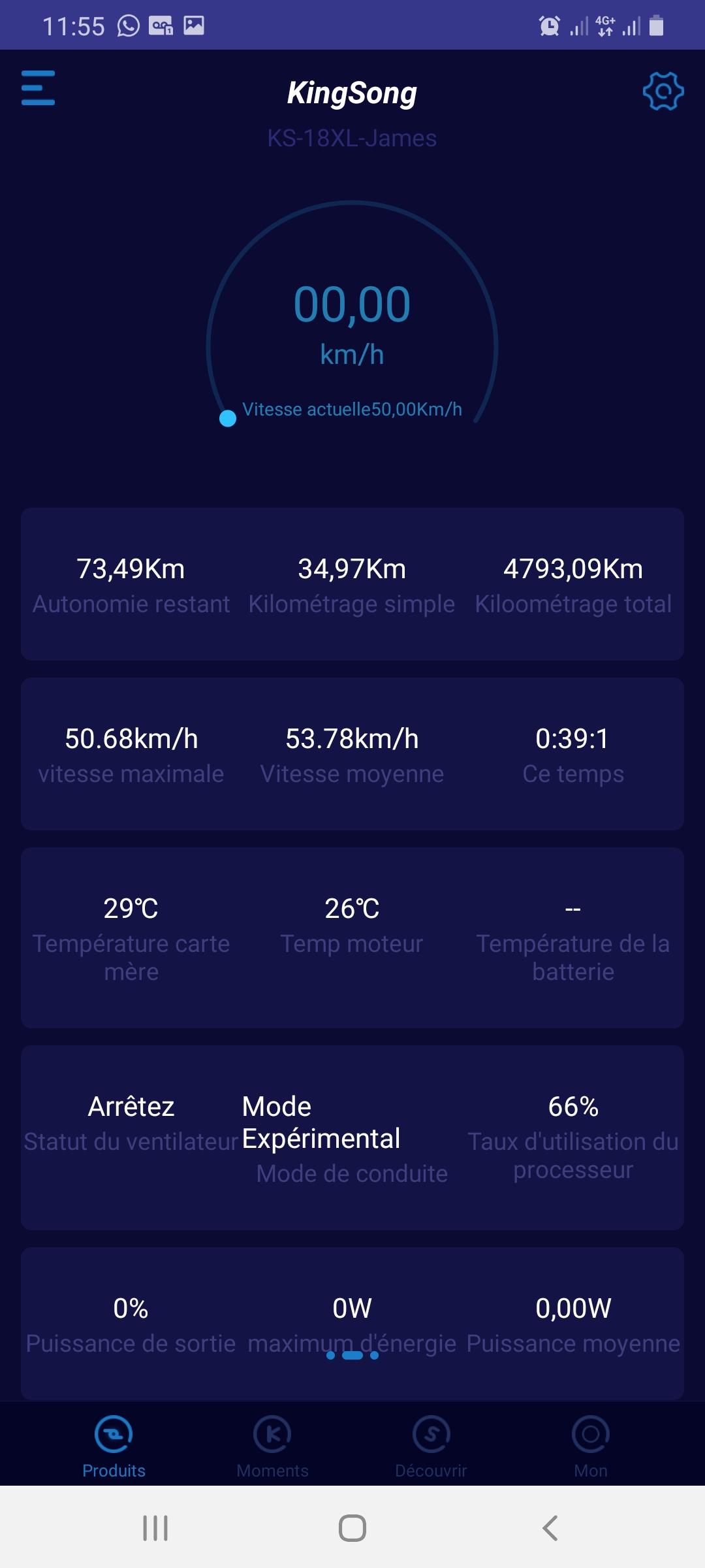

Elle déconne cette nouvelle version sur les statistiques:
Comment expliquer que la vitesse moyenne soit plus élevée que la vitesse maxi ??
Raz le bol des statistiques Kingsong. Deja que la distance parcourue est majorée de 20%, la vitesse de 10%
https://www.espritroue.fr/topic/11335-ks18lxl-firmware-20/page/10/#findComment-232615
