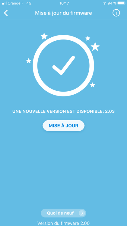

J'ai mis à jour ma ks18xl (ks18LH 2200w) en 2.03, je trouve la glisse encore meilleure, peu de changement pourtant hormis un nom bizarre pour une mise a jour "CURR PARA UPDATE"...
Par contre j'ai remarqué que la roue fait plus de bruit au freinage on retrouve plus ou moins le même grésillement que sur la 16x, je fais une petite vidéo pour illustrer.
Sinon aucuns soucis, une plus grande stabilité a haute vitesse j'ai moins d'oscillations (qui venaient peut être aussi de mon pneu mal centré), pas mal pas mal 👍 , l'algo de cette xl ressemble de plus en plus a celui de la 16x, j'ai fait pour le moment plus de 200kms sans encombres hormis un bruit différent qui me perturbait au début.
