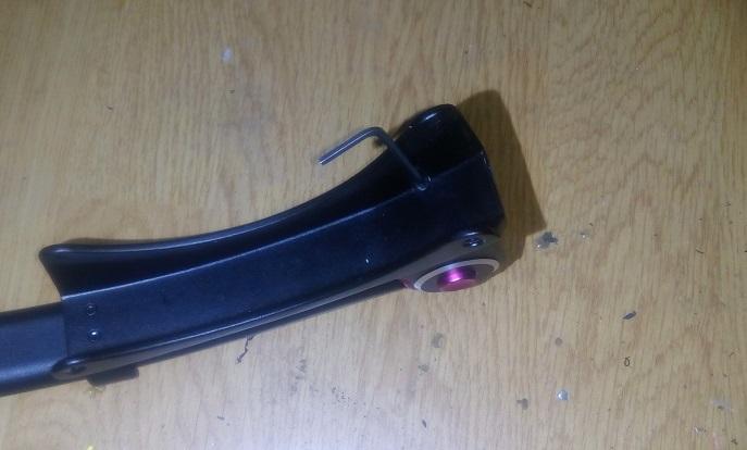

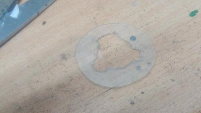

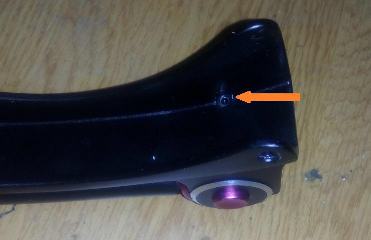

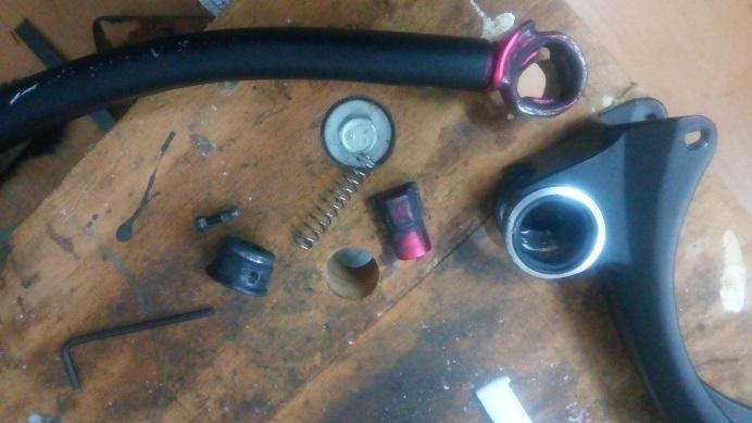

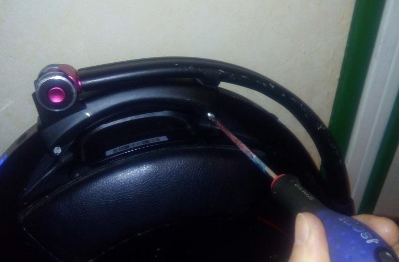

Cormo Posté(e) le 27 janvier 2020 Partager Posté(e) le 27 janvier 2020 Comme promis, quelques photos de la réduction du jeu dans le trolley de la V5/V10. Bêtement je n'ai pas fait de photos du remontage, mais comme dit dans la RTA, "procédez à l'inverse du démontage" 1 - déposer le trolley. Deux vis de chaque côté.Je crois qu'à l'origine ce sont des vis cruciformes, pas sur ma roue. 2 - En dessous, près du bouton rose, il y a une petite vis bien planquée 3 - dévisser complètement cette vis à l'aide d'une clé Allen de 2,5mm 4 - la vis retient le "bouchon" noir. Une fois qu'elle est retirée, tout le mécanisme se démonte facilement. 5 - tailler une cale dans un matériau quelconque de 0,5mm d'épaisseur, genre couvercle de boîte de Ferrero Rocher. 6 - (Désolé, plus de photos...) remonter le tout en intercalant cette rondelle entre la partie fixe et la partie mobile du trolley. Détail "luxe" : j'ai remonté le tout en mettant un peu de graisse, histoire de limiter l'usure dans le futur. Citer Lien vers le commentaire Partager sur d’autres sites More sharing options...
