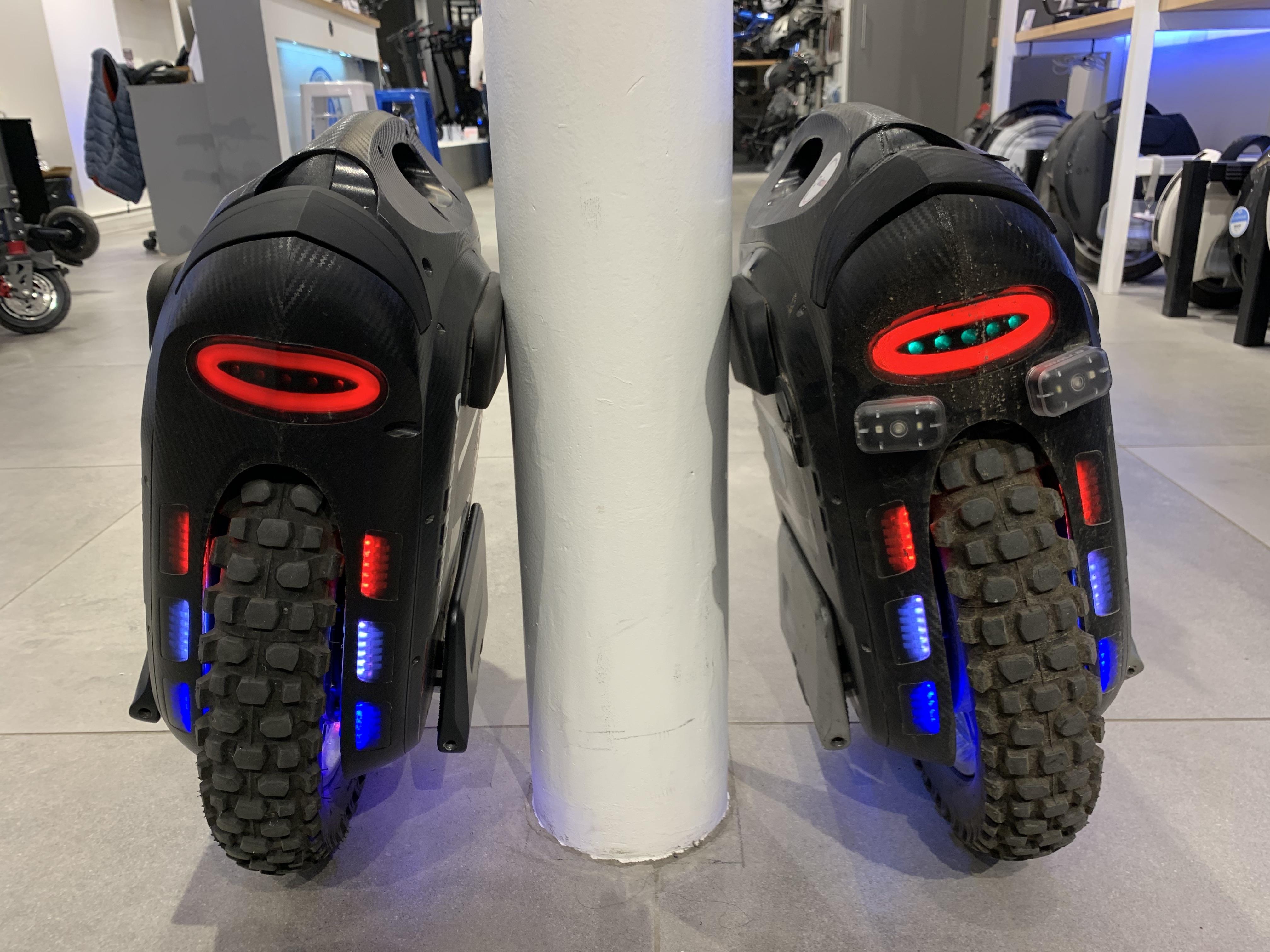

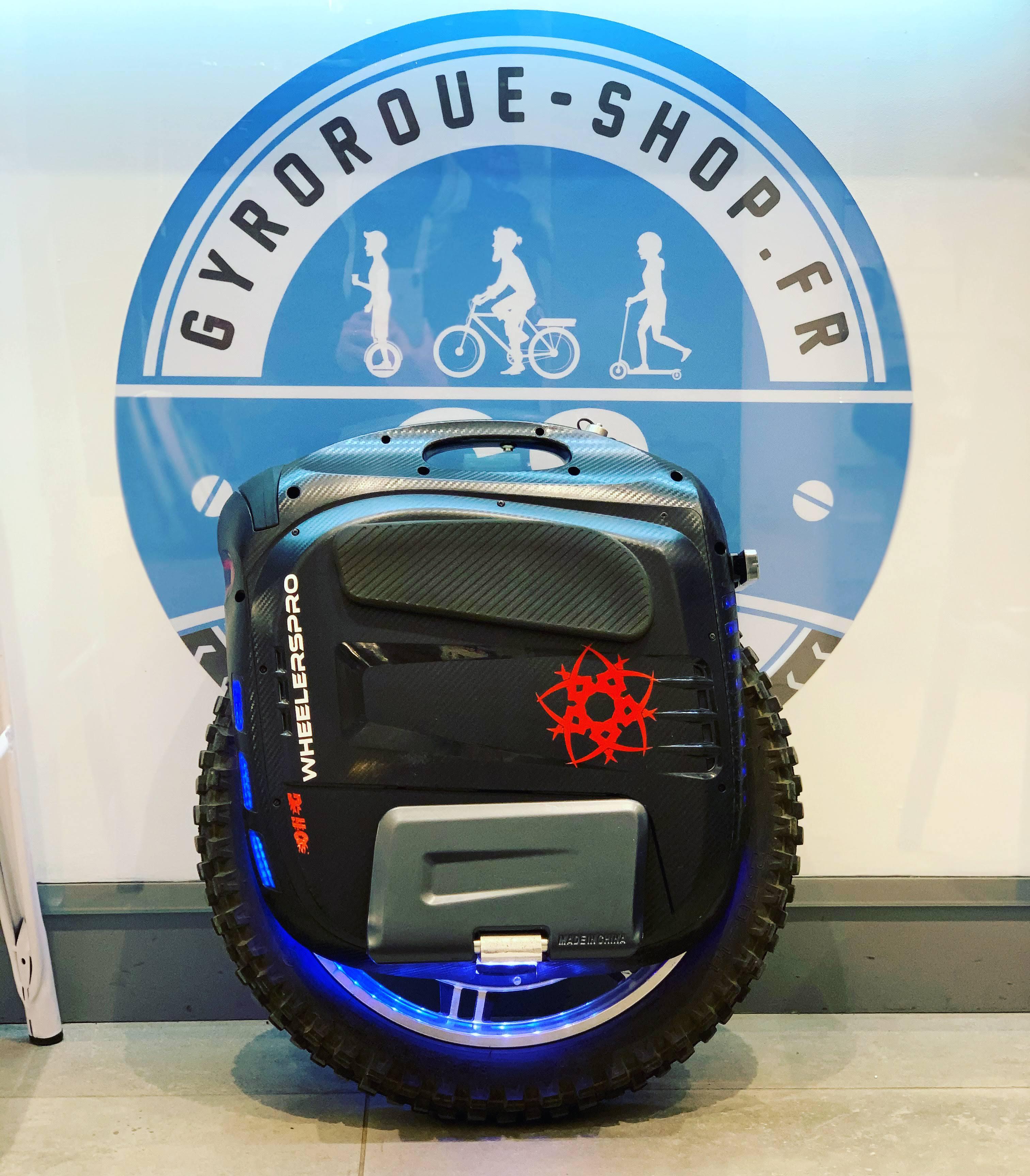

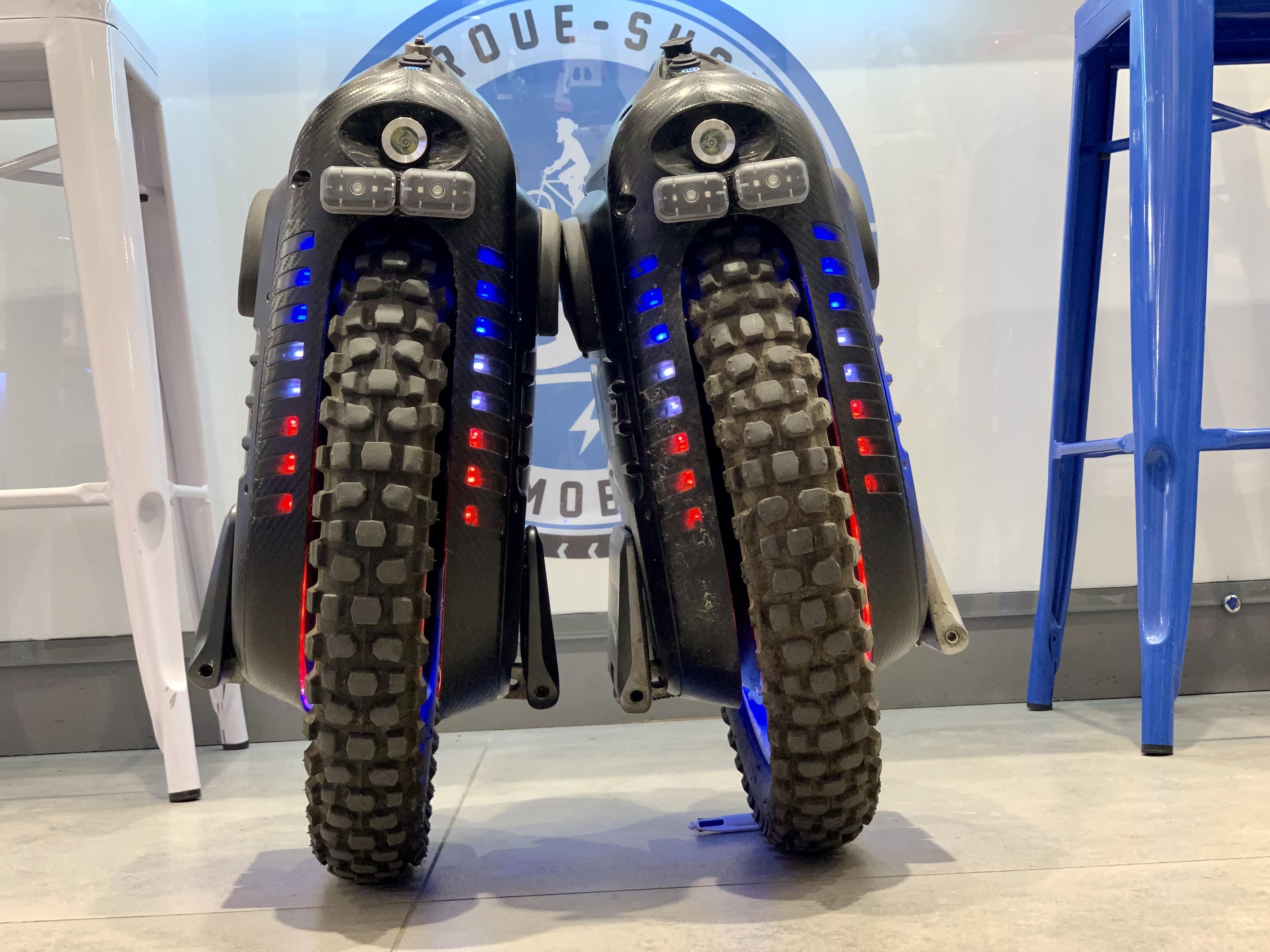

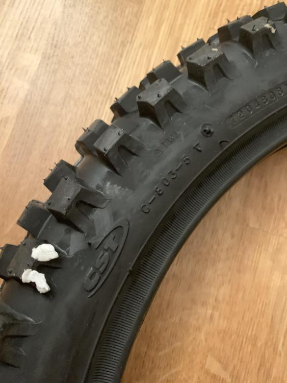

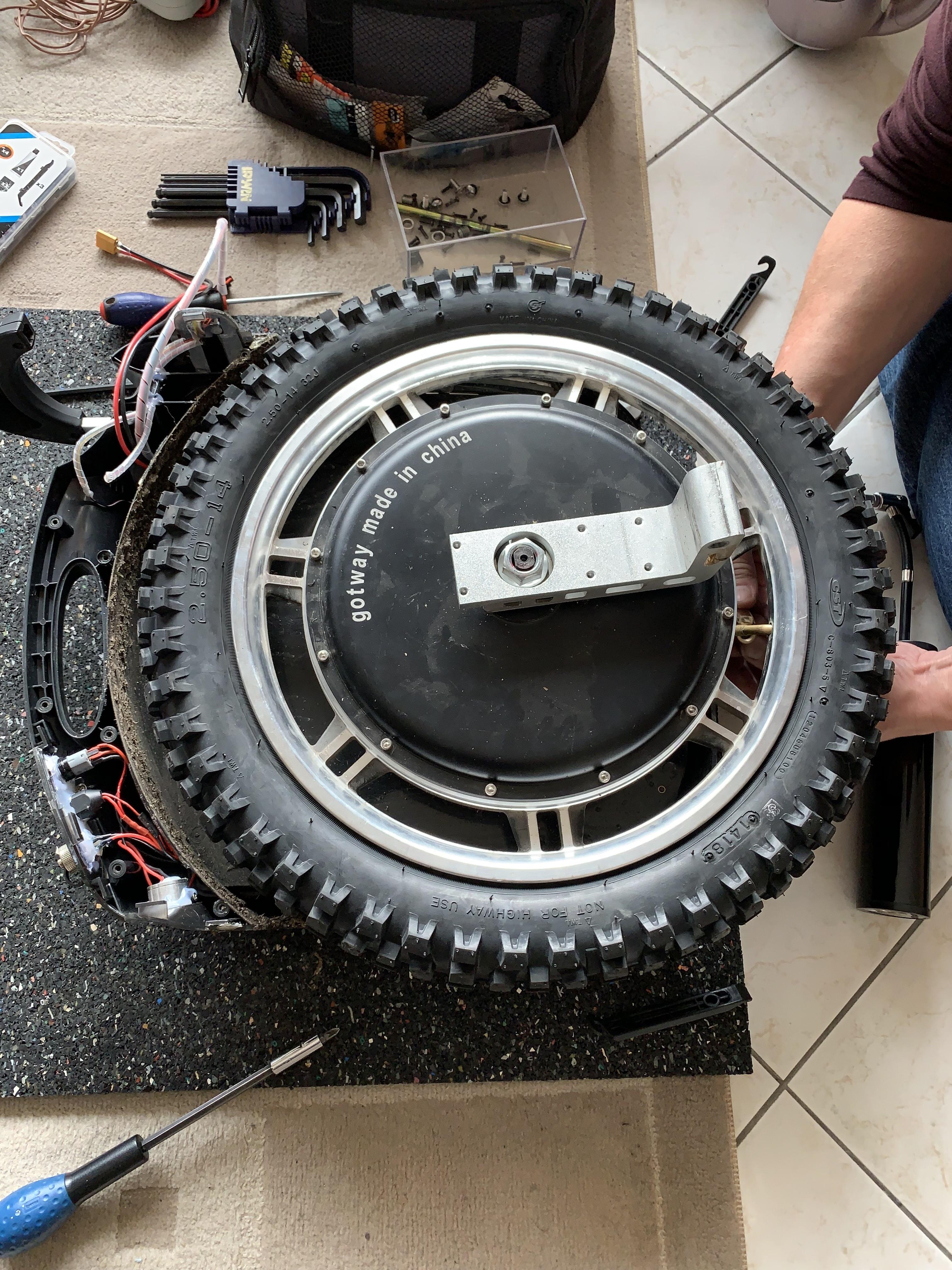

OliG Posté(e) le 12 janvier 2020 Partager Posté(e) le 12 janvier 2020 Salut les amis Wheelers, J'ai si souvent des questions sur le pneu cross de ma MSX lorsque je poste des photos de ma roue qu'il était temps de faire une synthèse sur le sujet. J'espère que vous trouverez ici les principales réponses à vos questions. Si vous avez besoin de plus d'informations, je me ferai un plaisir d'y répondre. Je l'utilise depuis presque un an maintenant. Je l'ai reçu directement de Gotway pour la tester. Le pneu est très stable pour le tout-terrain, il procure une meilleure adhérence dans la boue. Il n'y a pas de problème sur route (mon utilisation principale) mais la glisse est moins « lisse » qu’avec le pneu d'origine. On tourne moins court aussi. Et le pneu fait un bruit très sympas à certaines vitesses sur le bitume. Il s'adapte parfaitement à la MSX et la stabilité avec ce pneu sur MSX est proche/comparable à celle du Monster. Je l'aime beaucoup. N'oubliez pas de changer également la chambre à air : Si vous décidez de l'installer sur votre MSX, n'oubliez pas de remplacer la chambre à air 18x3.0 d’origine par une 18x2.5 (celle de la MS3 ou de la KS18). Soignez l’alignement du pneu : Prenez également le temps d'aligner correctement le pneu pour éviter l’abrasion de la coque avec les crampons latéraux. Pas de problème sur la mienne après des milliers de kilomètres avec le pneu correctement aligné. Quelle est la principale différence avec le pneu d'origine ? La seule différence significative : vous tournez moins court qu'avec le pneu d'origine à cause du profil du pneu, et certaines personnes n'aiment pas les « vibrations » dues aux crampons du pneu. Je l'utilise tous les jours en ville pour aller au travail et je l'ai aussi testé lors de longs trajets le week-end. La seule chose à vérifier est d'aligner correctement le pneu lorsque vous le montez sur la roue pour éviter l'abrasion de la coque intérieure. Y a-t-il un effet sur l’autonomie de la batterie ou sur la vitesse ? Je l'utilise depuis janvier 2019 dans toutes les conditions. Je n’ai pas observé d’impact significatif sur l’autonomie de la batterie par rapport aux autres paramètres ayant un effet sur la batterie (froid, vitesse, vent, poids du wheeler...). Pas d'effet spécifique non plus sur la vitesse de pointe (mais personnellement je ne roule pas souvent au dessus de 30-35 km/h avec ma MSX). Quelle est la taille du pneu et est-ce qu'il convient à d'autres roues ? Le pneu est un 18". Il convient à la MSX. Je ne l'ai pas essayé sur d'autres roues. C'est un 18" qui s'adapte à la MSX grâce à la structure de sa coque bien dégagée. Il est trop large avec ses crampons pour une MSuper V3s+. Et si vous utilisez un 19 pouces avec les crampons sur la MSX, il ne conviendra pas non plus. Avec un 19 pouces, vous devrez couper les crampons latéraux. C'est pourquoi vous devez revenir à un 18 pouces avec la MSX si vous voulez un pneu avec des crampons. Et n'oubliez pas que si vous utilisez ce pneu, vous devez remplacer la chambre à air par celle de la MSuper V3S+ (18x2.5). La chambre à air d'origine de la MSX est une 18x3.0. Utiliser la chambre à air 18x3.0 d’origine avec ce pneu peut provoquer un pincement de la chambre et un dégonflement du pneu. Comment ce pneu se comporte-t-il dans les rues en ville ? Parfaitement. Aucun problème après 12 mois. Très stable. La MSX tourne juste un peu moins court qu’avec le pneu d’origine et certaines personnes n'aiment pas la « vibration » des crampons (moins lisse). Je vous recommande d'essayer si vous le pouvez. Où peut-on acheter ce pneu ? https://www.discount-pneus.com/rshop/Pneus/CST-C-803/2.50-14-TT-32J-roue-arriere--Roue-avant/GI-R-268182GA Faut-il modifier la coque pour faire de la place aux crampons ? Pas besoin de modifier la coque ou le couper les crampons latéraux du pneu pour faire de la place, mais il faut éviter de faire trop de « one-foot » avec ce pneu et il faut qu'il soit correctement aligné pour éviter l'abrasion sur la coque intérieure. J'espère que vous trouverez ces informations utiles Bon ride ! 9 1 Citer Lien vers le commentaire Partager sur d’autres sites More sharing options...

Tank Posté(e) le 31 mars 2021 Partager Posté(e) le 31 mars 2021 Il me semble que la Vétéran est une 18 pouces également avec un pneu de 18x3.0 donc les pneus sont compatible. Il indique 20 pouces en utilisant l'extérieur du pneus a crampons comme référence. Citer Lien vers le commentaire Partager sur d’autres sites More sharing options...
frabad Posté(e) le 1 avril 2021 Partager Posté(e) le 1 avril 2021 (modifié) La Sherman et la MSP, comme toutes les roues dites de 18, 19, et 20 pouces, ont une jante de 14 pouces. Donc oui, le pneu de la Sherman peut théoriquement correspondre à plusieurs autres modèles de même taille de jante. Mais c'est quand même un peu plus compliqué que ça : quand leur circonférence augmente, les pneus sont parfois trop larges pour convenir à tous les modèles d'engins de même taille de jante. Par exemple le pneu 'route' de la Sherman convient parfaitement à la KS-S18, mais pas le pneu à crampons, qui semblerait pourtant rentrer tout juste dans la InMotion V11. Finalement c'est un peu du cas par cas. Et en effet ça semblerait logique que ce genre d'info pratique circule ouvertement au sein d'une même communauté. Je croyais les fans de Gotway un peu plus solidaires 😉 edit : @Laurent92 le pneu à crampons présenté sur les photos est un C-803 2.5-14, il passe tout juste sur la MSX/MSP/RS, je doute que celui de la Sherman (si c'est effectivement un 3.0-14) convienne, mais pourquoi pas essayer le CST C-186 2.75 14 35P en 2.75" par 14" ? Modifié le 1 avril 2021 par fr4bd 1 Citer Lien vers le commentaire Partager sur d’autres sites More sharing options...

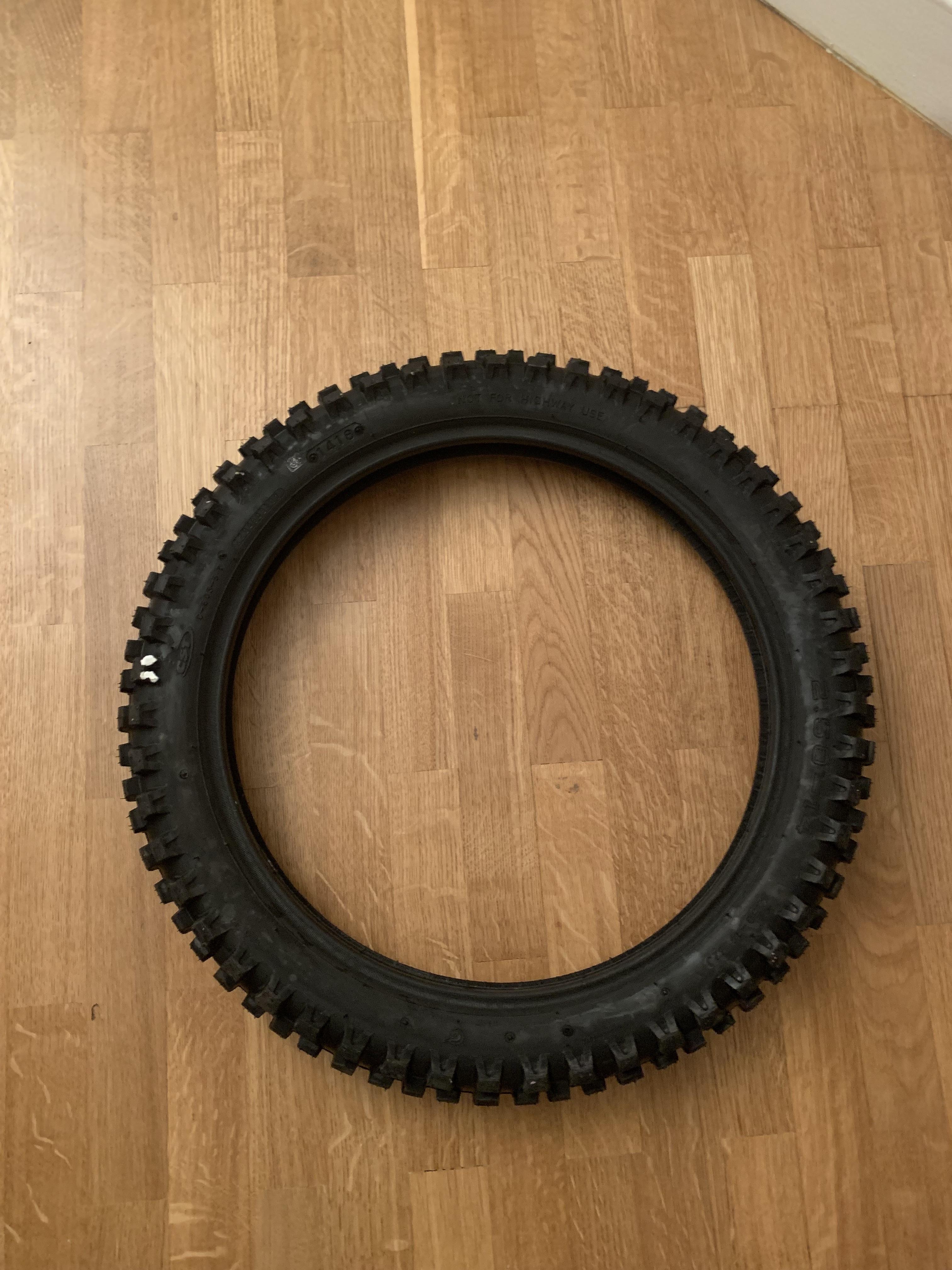

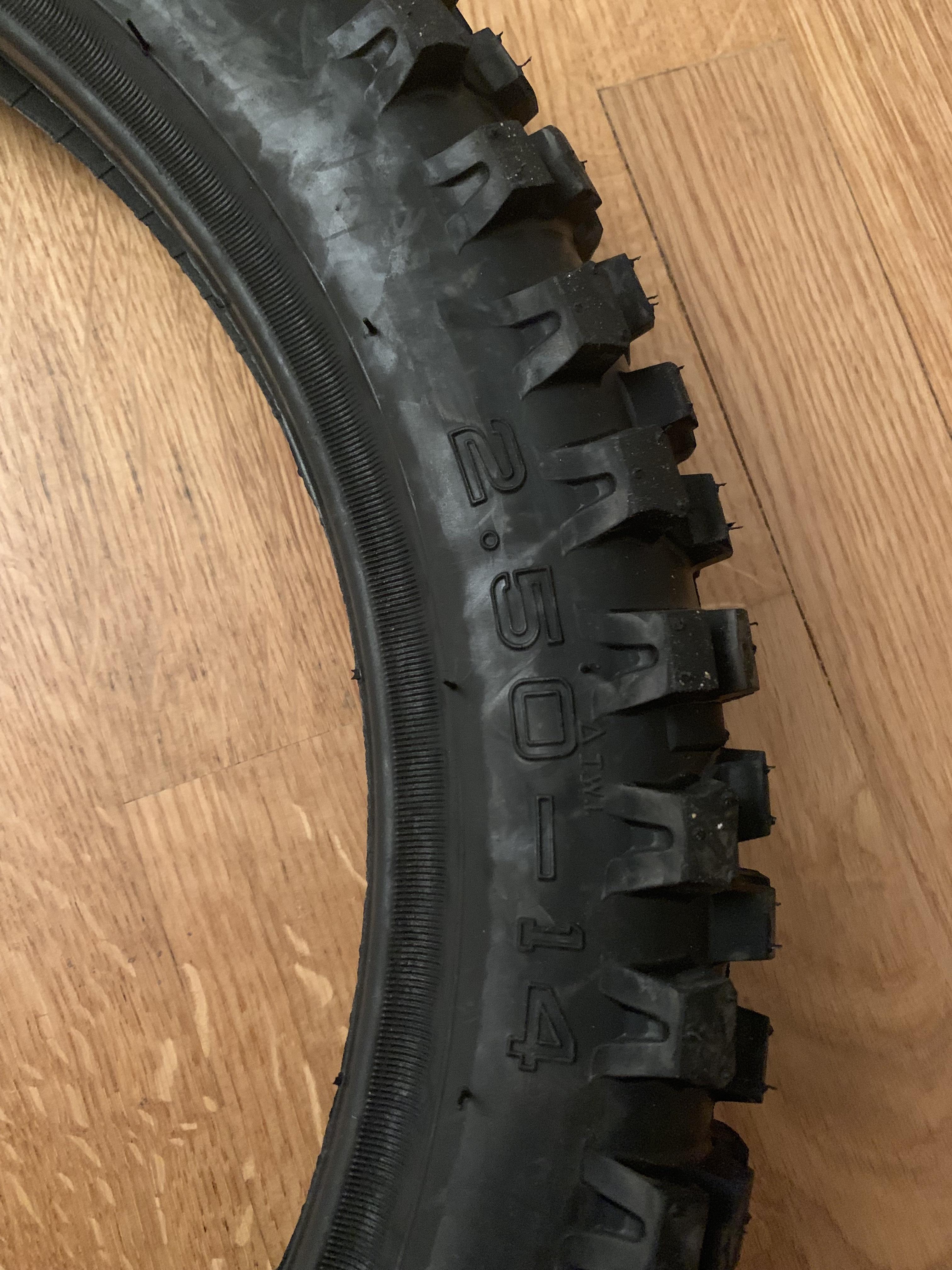

Titi Guar Posté(e) le 1 avril 2021 Partager Posté(e) le 1 avril 2021 Sur 123 pneu 275x14 c est en rupture, les autres j ai pas essayé, du coup j ai commandé un 250x14 tout terrain. Merci pour les infos. Citer Lien vers le commentaire Partager sur d’autres sites More sharing options...
