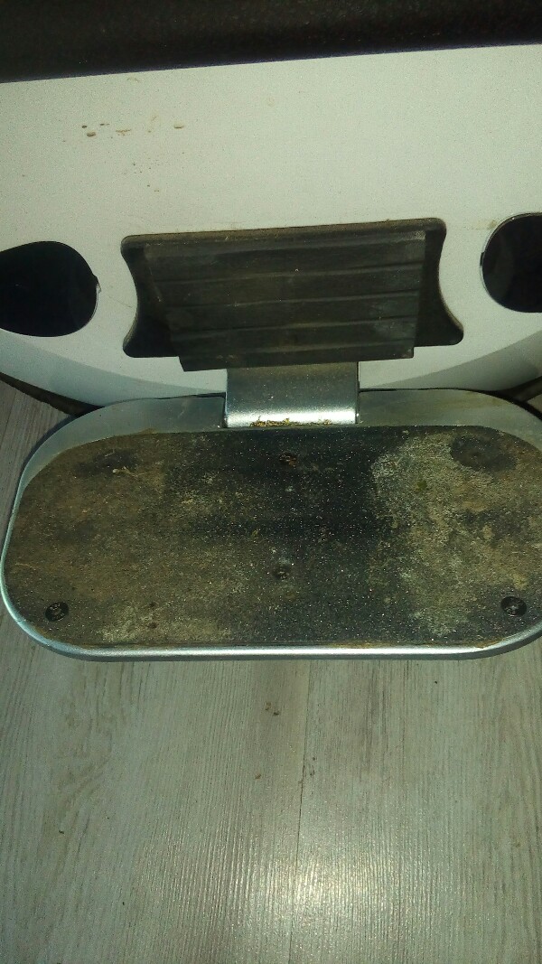

bonjour,
je souhaiterai mettre des grips de skateur sur mes pédales de ma roue, j'ai déjà acheté le grips chez Décathelon, j'ai essayé de faire les découpes ect... Mais je n'ai pas réussi (Je dois pas être très doué) , J'avais dévissé les 6 vis d'une pédale, mais ensuite... que faut-t-il faire? Connaissez-vous un tuto qui pourrais me donner une explication? Merci d'avance pour vos réponses.

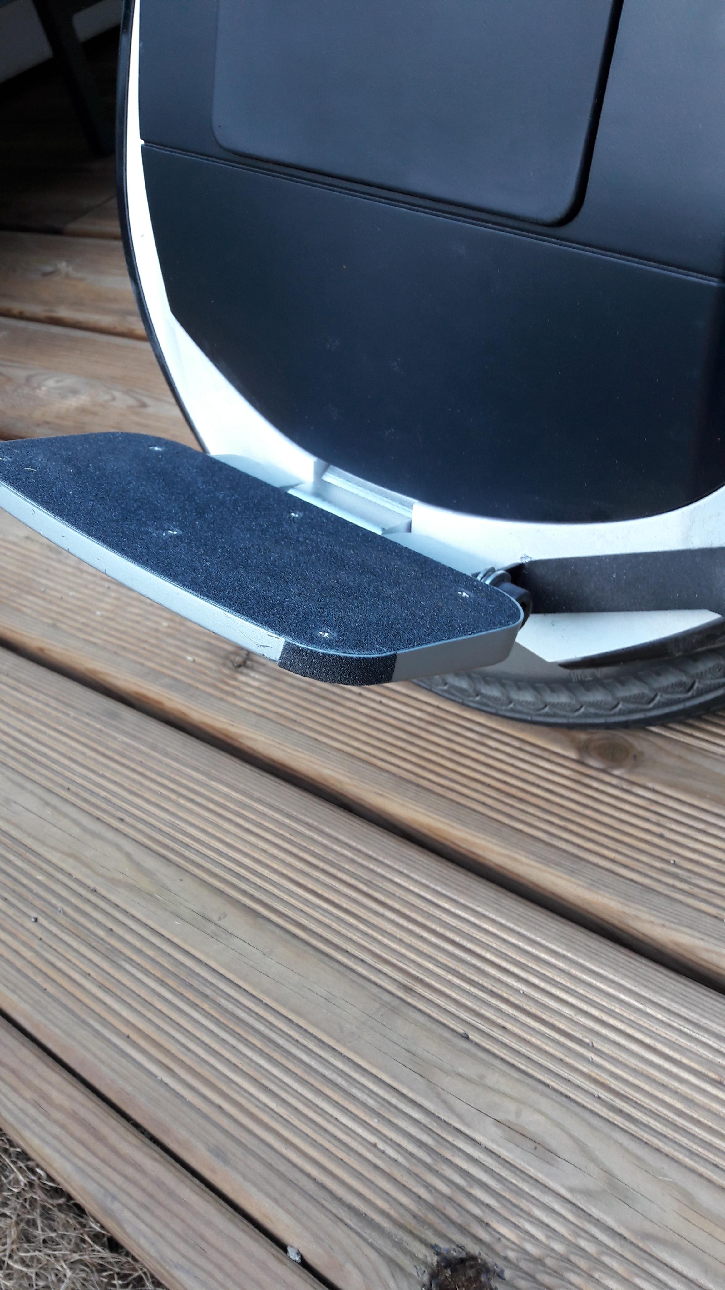

Et si ça peut aider, voici ce que je viens de faire ce soir : pose du grip après avoir enlevé les vis, j'ai juste retourné la plaquette sur la grip, j'ai appuyé fort, un coup de cutter sur le bord du haut (bien enlever le grip sur le côté tout fin de la plaquette sinon elle ne se remet pas bien dans son emplacement, elle est encastrée), repositionner les pads caoutchouc par dessous, remettre l'aimant dans le bon sens, faire des trous pour les vis, revisser. Les pads prennent la forme du grip.
Et j'ai mis un bout de grip sur le coin afin de pouvoir ouvrir les pédales avec le pied sans avoir à me baisser !

J'ai laissé les caoutchoucs en sur-épaisseur, ça n'est pas gênant. A voir ce que ça donne dans le temps. De toute façon, on peut faire une 2ème tournée de grip dans un seul achat puisque c'est normalement pour un skate qui est forcément plus grand que nos 2 cale-pieds ;)
