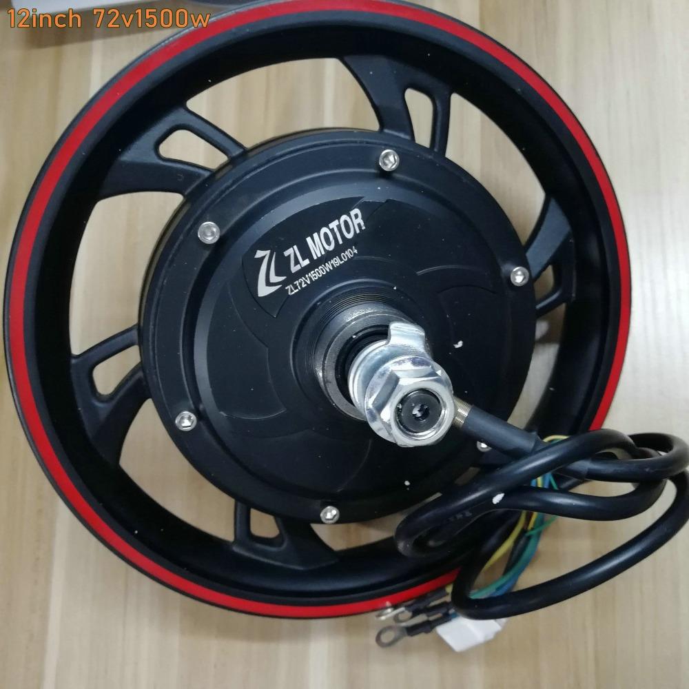

Mega93 Posté(e) le 15 janvier 2020 Partager Posté(e) le 15 janvier 2020 il y a 39 minutes, Ebikeadventure a dit : Il en faut plus...?...(et en 72v) 80km/h avec ce truc, c'est pas que la tirelire qu'il va casser... Oui, ça serai "excessif", voir même "folie passagère"... La 72v 1500 w est dans le lien Citer Lien vers le commentaire https://www.espritroue.fr/topic/11362-draisienne-e-slide-79kmh/page/2/#findComment-224729 Partager sur d’autres sites More sharing options...
Ebikeadventure Posté(e) le 15 janvier 2020 Partager Posté(e) le 15 janvier 2020 (modifié) Certes...mais 1500w, c'est pas suffisant logiquement pour 80km/h...? Les trott qui atteignent le 80 font nettement plus (sauf celles avec display fantaisiste?) Modifié le 15 janvier 2020 par Ebikeadventure Citer Lien vers le commentaire https://www.espritroue.fr/topic/11362-draisienne-e-slide-79kmh/page/2/#findComment-224733 Partager sur d’autres sites More sharing options...

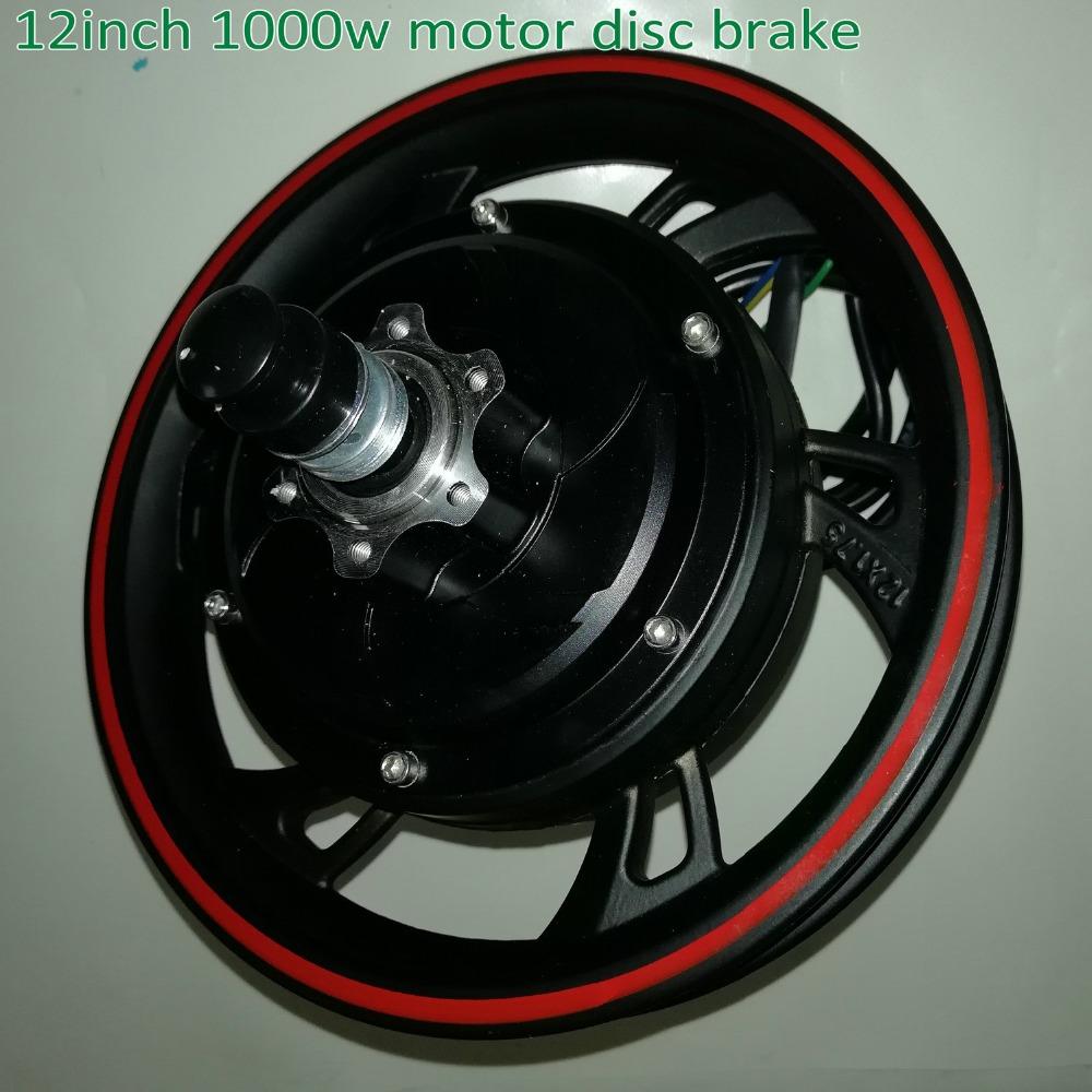

Mega93 Posté(e) le 15 janvier 2020 Partager Posté(e) le 15 janvier 2020 il y a 8 minutes, Ebikeadventure a dit : Certes...mais 1500w, c'est pas suffisant logiquement pour 80km/h...? Les trott qui atteignent le 80 font nettement plus (sauf celles avec display fantaisiste?) Oui...Dans tout les cas, je voudrais pas êtres dessus, à plus de 40 km/h.. Les vitesses, annoncés par le vendeur, sont 36 v 1000 w vitesse max 48 km/h 48 V 1000 W vitesse 60 km/h, un argument de vente, à mon avis... Non, précisé, pour la 72v de 1500 w Citer Lien vers le commentaire https://www.espritroue.fr/topic/11362-draisienne-e-slide-79kmh/page/2/#findComment-224740 Partager sur d’autres sites More sharing options...
Ebikeadventure Posté(e) le 15 janvier 2020 Partager Posté(e) le 15 janvier 2020 (modifié) En général...un 48v1000w fait du 45 km/h réel, parfois un peu plus (50km/h) J'ai une 52v/1000w : 43km/h Une 52v/1800w : 60 km/h Donc pour atteindre 80, faut à la fois du 72v (au moins du 60v en tout cas) et de la puissance...? Après sur un engin ultra aérodynamique, y a surement moyen de faire autrement, mais c'est une autre histoire... Modifié le 15 janvier 2020 par Ebikeadventure Citer Lien vers le commentaire https://www.espritroue.fr/topic/11362-draisienne-e-slide-79kmh/page/2/#findComment-224742 Partager sur d’autres sites More sharing options...
LeeSin Posté(e) le 15 janvier 2020 Auteur Partager Posté(e) le 15 janvier 2020 4 hours ago, Mega93 said: @Elias84 Tiens, au cas, ou tu aurais envie de casser ta tirelire et atteindre les 79 km/h.. https://fr.aliexpress.com/item/32990319582.html?spm=a2g0o.detail.1000014.43.fa17175etWotmW&gps-id=pcDetailBottomMoreOtherSeller&scm=1007.13338.128125.0&scm_id=1007.13338.128125.0&scm-url=1007.13338.128125.0&pvid=dacbfa76-4ad0-4bab-b7da-4ef4d29622c7 Je trouve pas ca tres chere 72 v 1500w = 112 E Si tu as un controleur & batterie a conseillé je suis preneur Citer Lien vers le commentaire https://www.espritroue.fr/topic/11362-draisienne-e-slide-79kmh/page/2/#findComment-224755 Partager sur d’autres sites More sharing options...

Stanor Posté(e) le 15 janvier 2020 Partager Posté(e) le 15 janvier 2020 il y a 5 minutes, Elias84 a dit : Je trouve pas ca tres chere 72 v 1500w = 112 E Si tu as un controleur & batterie a conseillé je suis preneur y’a 74 euros de frais de port à rajouter à l’addition. 186€ au total 1 Citer Lien vers le commentaire https://www.espritroue.fr/topic/11362-draisienne-e-slide-79kmh/page/2/#findComment-224757 Partager sur d’autres sites More sharing options...
Mega93 Posté(e) le 15 janvier 2020 Partager Posté(e) le 15 janvier 2020 il y a 11 minutes, Stanor a dit : y’a 74 euros de frais de port à rajouter à l’addition. 186€ au total Et si la Douane, ne tombe pas sur la tronche... Citer Lien vers le commentaire https://www.espritroue.fr/topic/11362-draisienne-e-slide-79kmh/page/2/#findComment-224759 Partager sur d’autres sites More sharing options...
LeeSin Posté(e) le 15 janvier 2020 Auteur Partager Posté(e) le 15 janvier 2020 13 minutes ago, Stanor said: y’a 74 euros de frais de port à rajouter à l’addition. 186€ au total Ca passe , mais comme a dit @Mega93 c'est plutot la douane qui m'inquiéte en faite J'ai un gros budget pour me faire mon petit monstre personnalisé , perdre quasi 200 boules a cause de la douane me ferais vraiment chier haha Citer Lien vers le commentaire https://www.espritroue.fr/topic/11362-draisienne-e-slide-79kmh/page/2/#findComment-224760 Partager sur d’autres sites More sharing options...

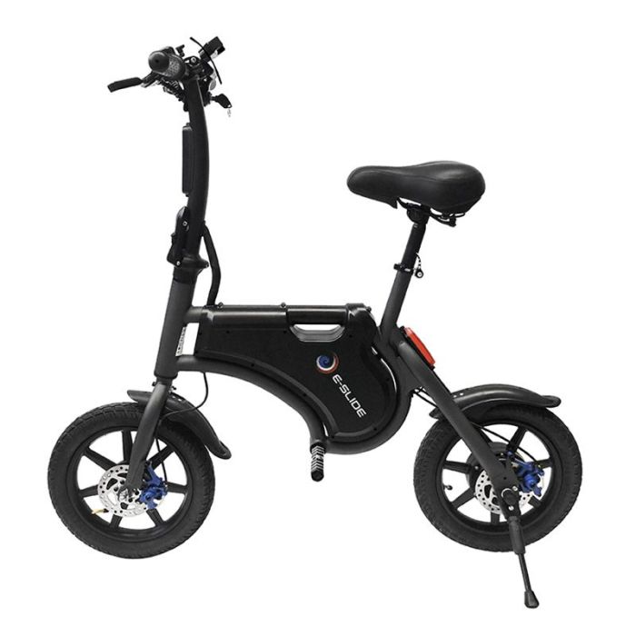

Pakita/2020 Posté(e) le 11 septembre 2020 Partager Posté(e) le 11 septembre 2020 Bonjour jai acheter un une dresiene e_slide 1420d je souhaite savoir comment faire pour rouler plus vite en monter je Ram merci a tous Citer Lien vers le commentaire https://www.espritroue.fr/topic/11362-draisienne-e-slide-79kmh/page/2/#findComment-263478 Partager sur d’autres sites More sharing options...
crockmi le spartiate Posté(e) le 16 septembre 2020 Partager Posté(e) le 16 septembre 2020 bonjour, mets des pédales Citer Lien vers le commentaire https://www.espritroue.fr/topic/11362-draisienne-e-slide-79kmh/page/2/#findComment-264618 Partager sur d’autres sites More sharing options...
crockmi le spartiate Posté(e) le 16 septembre 2020 Partager Posté(e) le 16 septembre 2020 je me ravise, on ne peut pas sur ce modele Citer Lien vers le commentaire https://www.espritroue.fr/topic/11362-draisienne-e-slide-79kmh/page/2/#findComment-264622 Partager sur d’autres sites More sharing options...
RAAFALE Posté(e) le 23 octobre 2020 Partager Posté(e) le 23 octobre 2020 Bonjour, j'ai une draisienne e slide 1200d et je voudra savoir comment régler le compteur lcd. Je ne trouve aucun site ou forum pour mon model pouver vous m'aider svp. Citer Lien vers le commentaire https://www.espritroue.fr/topic/11362-draisienne-e-slide-79kmh/page/2/#findComment-270518 Partager sur d’autres sites More sharing options...
Ca avance pas Posté(e) le 17 juin 2021 Partager Posté(e) le 17 juin 2021 E slide 1420d y’a moyen de l’a booster sans changer de pièces? Genre pour que j.ai pas à la pousser en monté^^ Citer Lien vers le commentaire https://www.espritroue.fr/topic/11362-draisienne-e-slide-79kmh/page/2/#findComment-303543 Partager sur d’autres sites More sharing options...
Techos78 Posté(e) le 17 juin 2021 Partager Posté(e) le 17 juin 2021 C'est le courant envoyé au moteur qui définit le couple au démarrage. Les contrôleurs régulent généralement à 13 ou 15Amax. Ce courant est mesuré par un shunt à l'intérieur du contrôleur, soit un cavalier, soit une résistance. Dans une certaine mesure, il est possible de diminuer la valeur pour améliorer la situation. Cette "astuce" a déjà été traité, je suis sûr qu'une recherche du mot shunt doit donner des résultats. La manipe nécessite un fer à souder, savoir s'en servir, et être raisonnable... Citer Lien vers le commentaire https://www.espritroue.fr/topic/11362-draisienne-e-slide-79kmh/page/2/#findComment-303549 Partager sur d’autres sites More sharing options...
amine3210 Posté(e) le 18 juin 2021 Partager Posté(e) le 18 juin 2021 A mon avis, le shunt du controlleur nécessite une batterie assez puissante, ce qui n'est pas vraiment le cas des draisiennes d'entrée de gamme. Sur la majorité de ces draisiennes, la batterie noname est très très limite : 36v 6ah. => ca veut dire que le shunt du controleur, qui augmente le courant max, risque d’accélérer le vieillissement de la batterie d'origine. Mais bon, on peut aussi s'amuser un peu pour voir 🙂 Citer Lien vers le commentaire https://www.espritroue.fr/topic/11362-draisienne-e-slide-79kmh/page/2/#findComment-303681 Partager sur d’autres sites More sharing options...
E-slide Posté(e) le 17 juillet 2021 Partager Posté(e) le 17 juillet 2021 Bonjour, je connais pas grand chose en électrique j’ai une E-slide drasilienne 350w 36v,6ah qui tien 15klm et une vitesse de 25km/h mais cela ne me convient pas je voudrais quel monte a 50km/h minimum et quel tienne plus de 30klm que me conseiller vous de changer pour cela, ou un kit ? Pas trop chère si possible merci d'avance Citer Lien vers le commentaire https://www.espritroue.fr/topic/11362-draisienne-e-slide-79kmh/page/2/#findComment-306081 Partager sur d’autres sites More sharing options...
