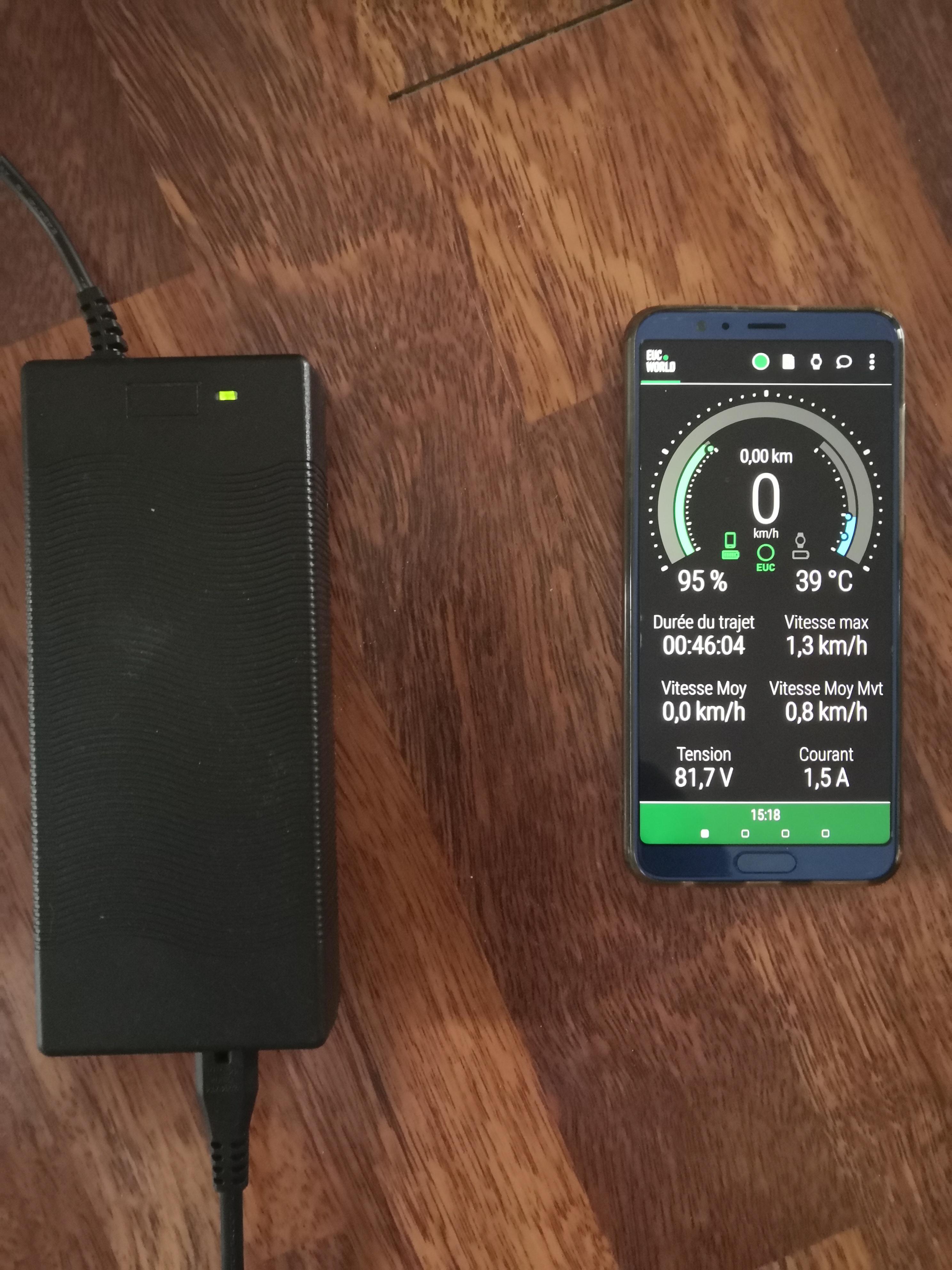

Wheel Jim Posté(e) le 13 janvier 2020 Partager Posté(e) le 13 janvier 2020 Bonjour Je viens d'acheter et enfin de recevoir ma Gotway Monster V3 2400WH acheté sur ALIEXPRESS chez le vendeur GREEN AND FASHION. J'ai une question pour vous chers amis car quand je charge ma roue via le chargeur fourni soit 1,5 A en regardant sur l'APP GOTWAY mais également l'APP WheelLog et l'APP EUC WORLD il est indiqué que ma charge ne se fait que jusqu'à 95% et pas plus loin l'indicateur du chargeur est passé au vert et je ne dépasse pas 95% de charge même après un assez long temps d'attente. Avez vous déjà rencontré ce problème et avez vous une solution à m'apporter ou une information. Bien à vous et je vous souhaite le meilleur pour cette année Jim Citer Lien vers le commentaire https://www.espritroue.fr/topic/11367-gotway-monster-v3-2400wh/ Partager sur d’autres sites More sharing options...

Wheel Jim Posté(e) le 13 janvier 2020 Auteur Partager Posté(e) le 13 janvier 2020 Merci à vous pour vos infos donc il s'agirait du chargeur? Et a votre avis si je couple mon chargeur 1,5 A et mon autre chargeur 2,8A ça pourrait être un solution pour charger à 100% et non plus 95%? Merci à vous Je joins une photo. Citer Lien vers le commentaire https://www.espritroue.fr/topic/11367-gotway-monster-v3-2400wh/#findComment-224408 Partager sur d’autres sites More sharing options...
filou Posté(e) le 13 janvier 2020 Partager Posté(e) le 13 janvier 2020 Tu peux brancher 10 chargeurs ensemble à 83,7v. Tu n’auras jamais 100% puisque c’est la tension qui est important. 84v =100%.Mettre plusieurs chargeurs réduit le temps de charge.Envoyé de mon iPhone en utilisant Tapatalk Citer Lien vers le commentaire https://www.espritroue.fr/topic/11367-gotway-monster-v3-2400wh/#findComment-224410 Partager sur d’autres sites More sharing options...
