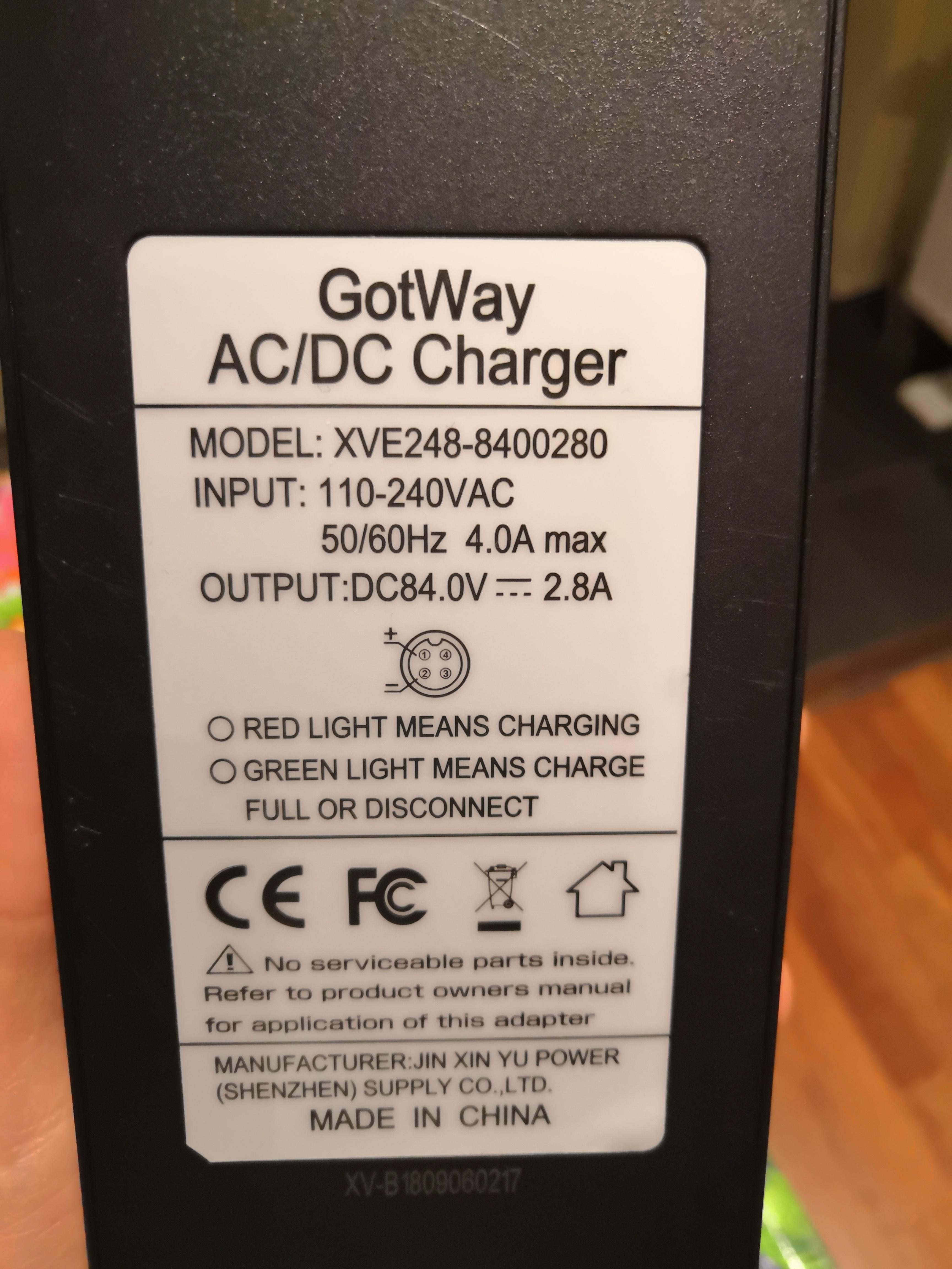

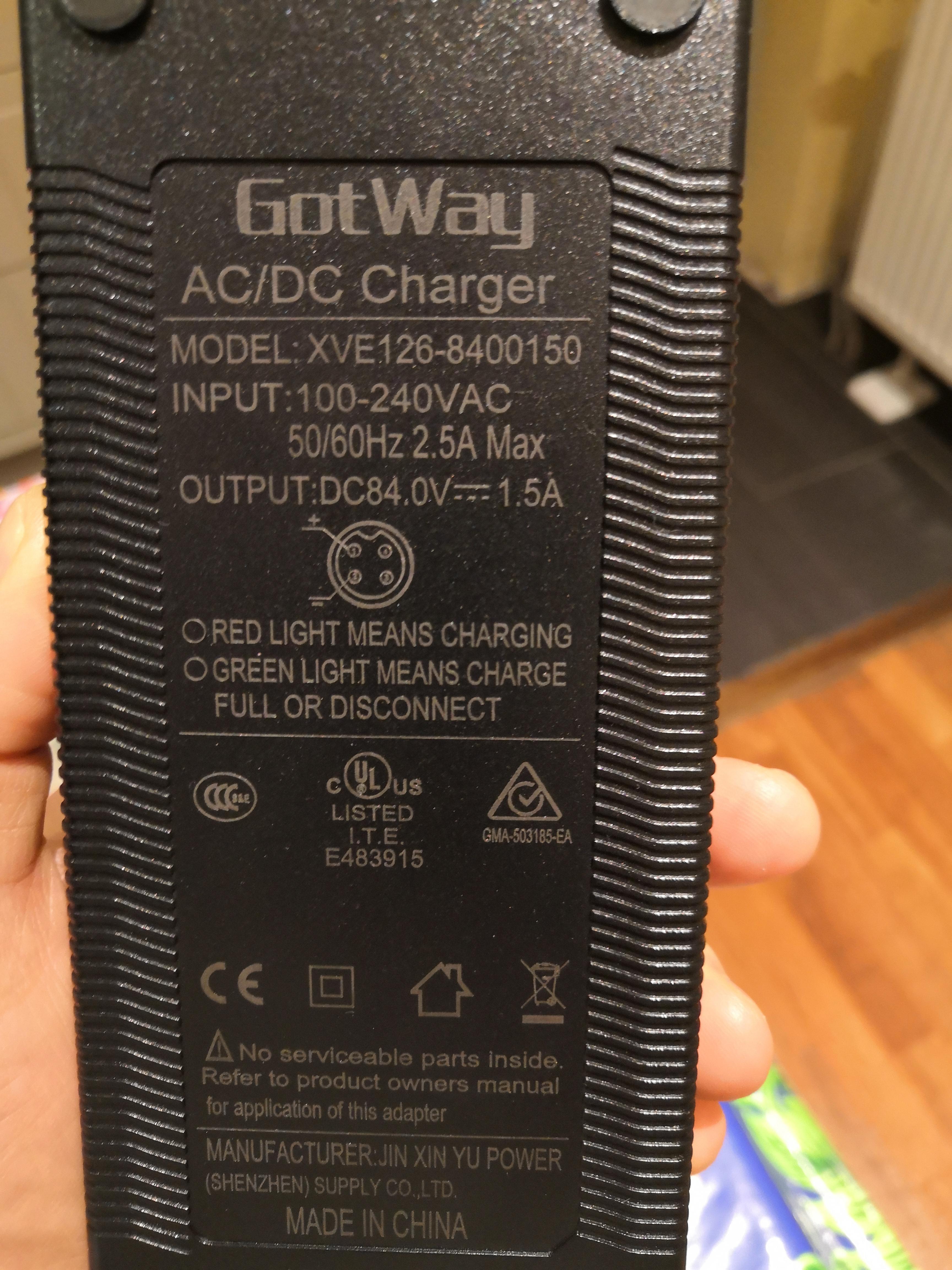

Wheel Jim Posté(e) le 13 janvier 2020 Auteur Partager Posté(e) le 13 janvier 2020 Voilà les infos sur mes chargeurs si ça vous éclair ? Merci Ma roue est une Gotway Monster V3 2400wh 84V et elle ne charge pas plus loin que 95%... Citer Lien vers le commentaire https://www.espritroue.fr/topic/11367-gotway-monster-v3-2400wh/page/2/#findComment-224419 Partager sur d’autres sites More sharing options...
