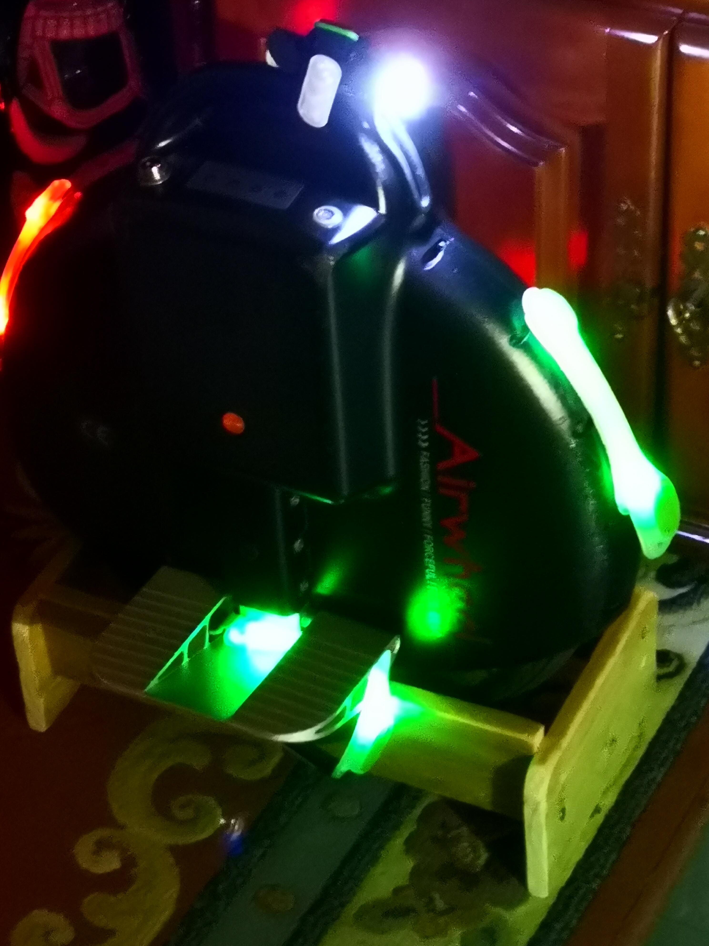

Centurion63 Posté(e) le 6 décembre 2020 Partager Posté(e) le 6 décembre 2020 Bonjour à tous amis Wheelers ou alors il Y'a ceci d'un montage très simple il s'agit d'une bandelette de 12 cm de l'on.. Sur 3 de largeur elle a l'avantage d'être très bien isoler et de plus elle a aussi un mode clignotant ! (warning) 👍pour être mieux vu quand tu roule à certains endroits très sombre et où, très fréquenté par ces énorme truc à quatres roues ! 😊. Elle fonctionne avec 2 pile bouton (payé 3.99) ceux de la taille d'une pièce de 10Ct j'y est ajouté un system de scratch amovible puissant pression (1,5kg) et sur la poignée il s'agit d'un feu led effet loupe qui éclair vraiment très bien le tout est homogène et ont n'a l'impression d'emblée qu'elle est vendu ainsi tout équipé ! 😁👍 De toute manière je n'avais pas vraiment le choix.. ma Airwheel X8 proposé à la vente ne possédait absolument aucun feu et je ne roule quasiment que la nuit à partir de 22h30, 23h quand les rue sont pratiquement vidé de leurs piétons mais pas de certains conducteurs qui se la jouent formule 1🙄. Je me suis même permis une petite fantaisie mais qui a toujours cette avantage de mettre la sécurité en avant ! Une ampoule led 7 couleur qui s'installe et se visse sur l'embout de la chambre à air acheté sur Ali express 1,45€ elle éclair bien ! et quand je slalome💨💨 sa donne un superbe effet sur le bitume d'autant plus qu'elle a un moteur de 800w Maglev qui a une belle reprise dans les légeres montée. Citer Lien vers le commentaire Partager sur d’autres sites More sharing options...

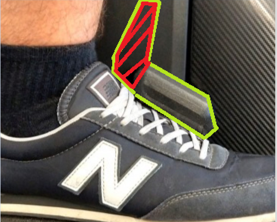

Xen Posté(e) le 7 décembre 2020 Partager Posté(e) le 7 décembre 2020 Le 06/12/2020 à 09:03, Motard34 a dit : Tu pourrais nous en montrer et dire plus ? Sortes de power pads ? Jump pads ? Imprimes en 3D j’imagine... bref je suis preneur car ça fait un moment que j’envisage ce genre de choses pour la mienne... Ce sont des powerpads en effet, sauf que j ai gardé seulement la partie arrière du pad et mis du néoprène. Ça me permet de tenir mieux aux chevilles la roue. Et surtout de sauter ! 😁 1 Citer Lien vers le commentaire Partager sur d’autres sites More sharing options...
Motard34 Posté(e) le 7 décembre 2020 Partager Posté(e) le 7 décembre 2020 Merci @Xen pour tes explications et photos. J'envisage de monter ce genre de choses sur ma Tesla et j'ai même commencé à en dessiner pour future impression 3D mais je me demandais si c'était vraiment utile sur une Tesla et surtout, vu que les 2 cotés de la roue ne sont pas identiques (emplacement haut parleur à l'avant à droite et à l'arrière à gauche) si ça ne gênait pas... Tu les as collés ou scratchés ? Pas de pbs pour replier les pédales ? Je verrai si je pousse plus loin l'expérience... Citer Lien vers le commentaire Partager sur d’autres sites More sharing options...
Xen Posté(e) le 7 décembre 2020 Partager Posté(e) le 7 décembre 2020 C'est fixé avec du velcro industriel. Très robuste... et ça permet de trouver la position idéale en essayant. Pas de soucis avec la pédale si on les met aux bords( bien que ça demanderais à descendre légèrement sur les pédales). J aimerais en faire des plus ergonomiques mais mon imprimante est HS ^^ Citer Lien vers le commentaire Partager sur d’autres sites More sharing options...
Motard34 Posté(e) le 7 décembre 2020 Partager Posté(e) le 7 décembre 2020 Tu connais ceux là : https://hulaj.market/en/electric-unicycles/141-universal-flypads-jumping-pads-for-inmotion-gotway-kingsong-veteran-euc.html Citer Lien vers le commentaire Partager sur d’autres sites More sharing options...
Xen Posté(e) le 7 décembre 2020 Partager Posté(e) le 7 décembre 2020 Non ! Mais justement, c'est ce genre d'amélioration que j'aimerais faire Quelque chose comme ces flypads, mais avec l'extension rouge (gros montage inside ! ^^) qui permettrai d'accélérer plus aisément Citer Lien vers le commentaire Partager sur d’autres sites More sharing options...

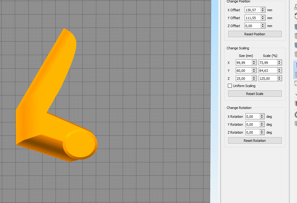

Xen Posté(e) le 8 décembre 2020 Partager Posté(e) le 8 décembre 2020 (modifié) Le 07/12/2020 à 15:32, Motard34 a dit : 👍 YAPLUKA...!! N'hésite pas à partager J'ai essayé un peu avec ThinkerCAD mais je suis une grosse bille en 3D... La taille me semble correcte, afin d'avoir un compromis entre encombrement et efficacité. Une longueur sous le pied de 5 à 6 cm et une hauteur d'un peu moins de double. En revanche il faudrait augmenter l'angle de la pièce (afin de rapprocher la partie haute) actuellement il doit être à 43°... Je pense qu'un angle à 50°, 55° serait mieux, afin de ne pas avoir à plier complètement les chevilles pour appuyer sur les pads (et surtout qu'ils ne gênent pas le mouvement du tibia quand on ne veut pas appuyer). Je n’arrive pas à faire quelque chose de propre dans ThinkerCAD, je vais m'essayer à un autre logiciel... Modifié le 8 décembre 2020 par Xen Citer Lien vers le commentaire Partager sur d’autres sites More sharing options...

Xen Posté(e) le 8 décembre 2020 Partager Posté(e) le 8 décembre 2020 (modifié) Je vais tenter cette petite pièce (Pied droit) Elle est trop mal sur le dessin, à voir dans l'utilisation ! Le but étant de ne pas avoir à mettre de néoprène !Elle est plus ergonomique et donc plus épaisse(28 mm) et aussi plus petit encore (tout en gardant suffisamment de surface sur la roue pour coller efficacement au velcro) Powerflypads.stl Modifié le 8 décembre 2020 par Xen Citer Lien vers le commentaire Partager sur d’autres sites More sharing options...
