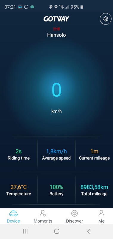

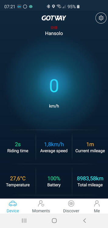

Invité Posté(e) le 6 mai 2020 Partager Posté(e) le 6 mai 2020 Dans l'appli officielle GW, je ne vois pas d'information sur une puissance... Citer Lien vers le commentaire Partager sur d’autres sites More sharing options...
