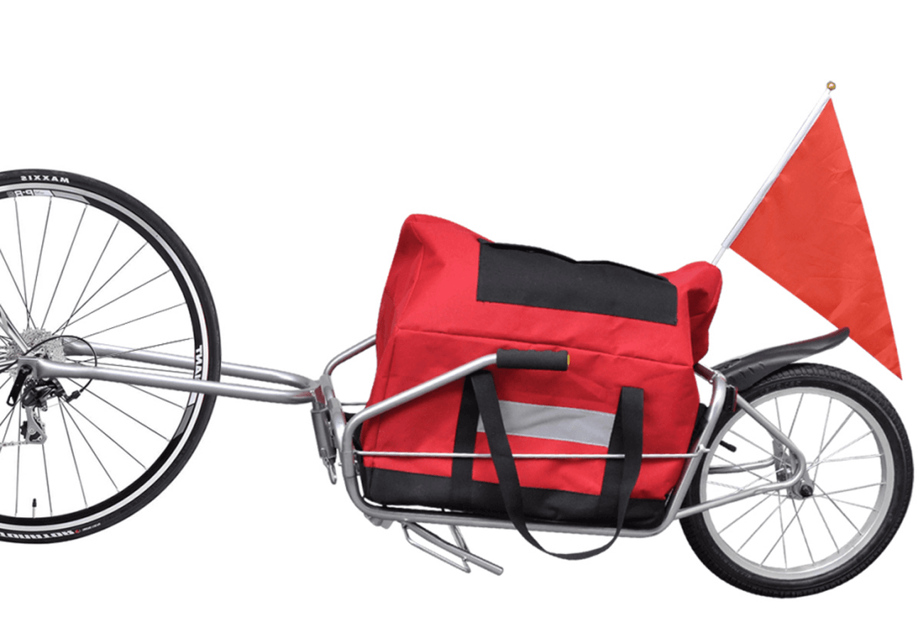

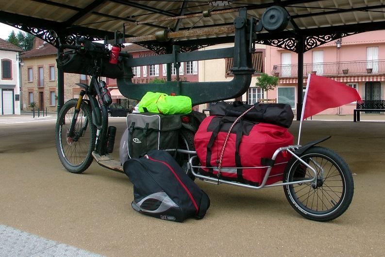

Ebikeadventure Posté(e) le 17 janvier 2020 Auteur Partager Posté(e) le 17 janvier 2020 (modifié) Alors oui, le système d'attache est folklorique, je m'en fiche un peu...On peut pas tout avoir pour un prix si bas (67€) Je fais mes attaches maison sur la trott, donc 2 pattes supplémentaires avec filetage, placées devant et plus hautes que l'axe de ma roue. Quand je la vois arriver, je constate que tout est soudé un peu (beaucoup!) de travers...mais une fois le sac mis, ça ne se voit pas. Modifié le 3 mai 2020 par Ebikeadventure Citer Lien vers le commentaire Partager sur d’autres sites More sharing options...

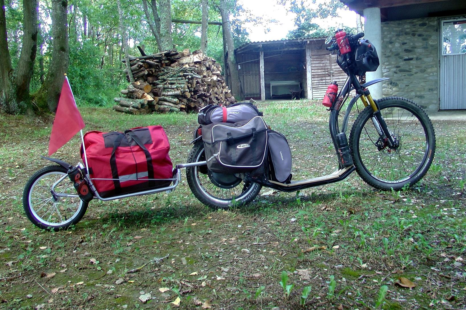

Ebikeadventure Posté(e) le 17 janvier 2020 Auteur Partager Posté(e) le 17 janvier 2020 (modifié) Je fais mes 1er essais : La béquille (inutile!) de la remorque qui tombe et racle sur la route? Je la fixe avec un rilsan, sur la route (toujours une boite à outils sur mes engins) Le fanion qui s'envole? Un bout de scotch pour épaissir le mat, et c'est réglé. Testée en descente à 55 km/h...OK. Bien sûr, la charger à 40 kgs, parait-il son max (!) ce serait risqué, pour le moins...mes affaires dessus, tente, rollers etc...ce doit être 10 kgs environ. J'avais une jante BMX de 16 pouces neuve dans mon stock, récupérée d'une trott tout terrain, je lui monte un bon pneu 2.0 et après ces 1er essais (ça fait bizarre, ça grince un peu parfois et on se dit que si on a mal soudé, on est mal barré sur une trott...ce ne sera pas rattrapable comme avec un vélo!) je pars pour 180 kms, pour un petit essai sur 2 jours pour voir, 1 nuit au camping. Modifié le 3 mai 2020 par Ebikeadventure Citer Lien vers le commentaire Partager sur d’autres sites More sharing options...

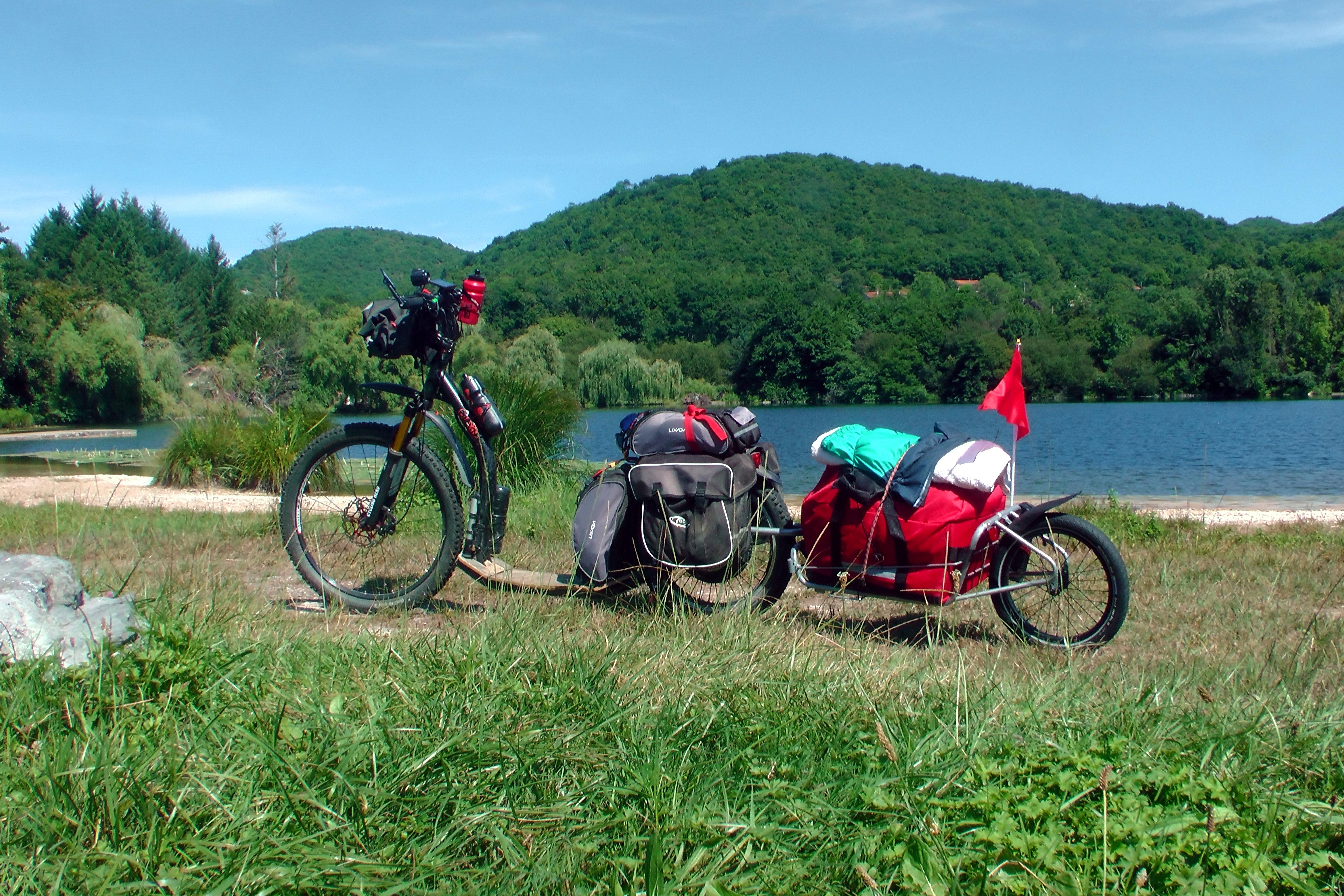

Ebikeadventure Posté(e) le 17 janvier 2020 Auteur Partager Posté(e) le 17 janvier 2020 Puis cet été, je pars pour 548 kms, 6 nuits au camping, 0 pluie, 0 ennui, c'est tout bon, cette petite remorque de 4 sous, je la garde ? Citer Lien vers le commentaire Partager sur d’autres sites More sharing options...
