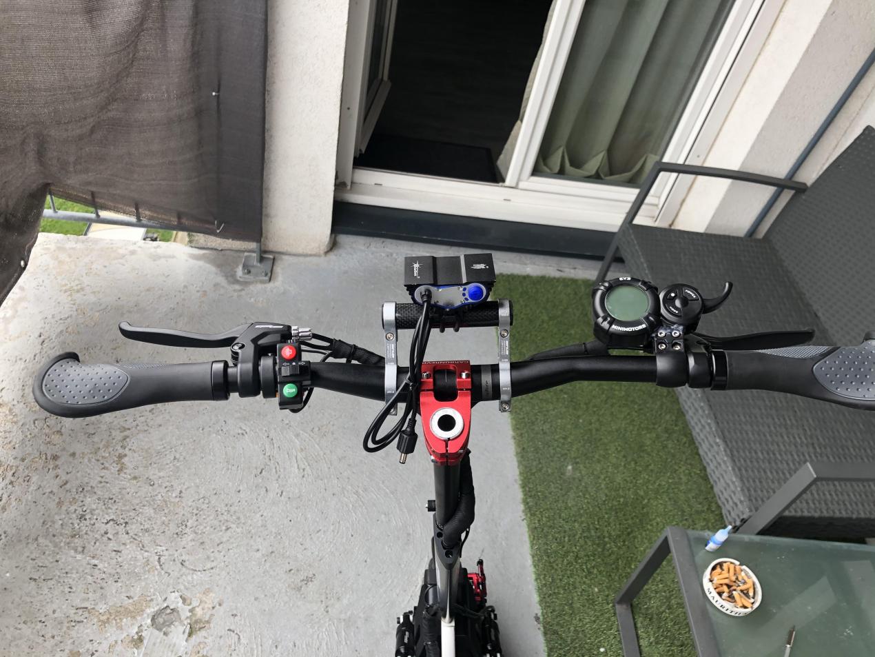

krovit PostĂ©(e) le 20 janvier 2020 Partager PostĂ©(e) le 20 janvier 2020 Salut, Tu peux utiliser un tube carbone comme ceux ci par exemple: https://fr.aliexpress.com/item/32998094170.html J'ai pris un 21/25mm, 22/25 peut aussi faire l'affaire, peut ĂȘtre mĂȘme plus simple pour y mettre un bouchon. Ensuite, il faut ajouter une potence qui aille sur le tube, j'ai pris une Wake comme ça https://fr.aliexpress.com/item/32737817666.html avec cet adaptateur https://fr.aliexpress.com/item/32838648779.html Puis un guidon, j'ai optĂ© pour un modĂšle pliable https://fr.aliexpress.com/item/32949475921.html mais tu peux trouver des guidons carbones de toutes les tailles. Citer Lien vers le commentaire https://www.espritroue.fr/topic/11439-remplacer-cintre-et-tube-de-potence-sur-speedway-5/#findComment-225655 Partager sur dâautres sites More sharing options...
pierre-michel desmet PostĂ©(e) le 20 janvier 2020 Auteur Partager PostĂ©(e) le 20 janvier 2020 Salut,merci de ces prĂ©cieux conseils,trot rĂ©ceptionner Ă l instant,mise en charge pour mise en main . En faite, je trouve le guidon d origine trop Ă©troit et constate dĂ©jĂ jeux du au dispositif adopter pour le plier,pas bon. le fait de changer de guidon va me permettre d ĂȘtre plus Ă l aisĂ© et de reculer (un peu) les poignĂ©es,Ă voir au final. bonne route Ă toi ,et encore merci.???? Citer Lien vers le commentaire https://www.espritroue.fr/topic/11439-remplacer-cintre-et-tube-de-potence-sur-speedway-5/#findComment-225684 Partager sur dâautres sites More sharing options...

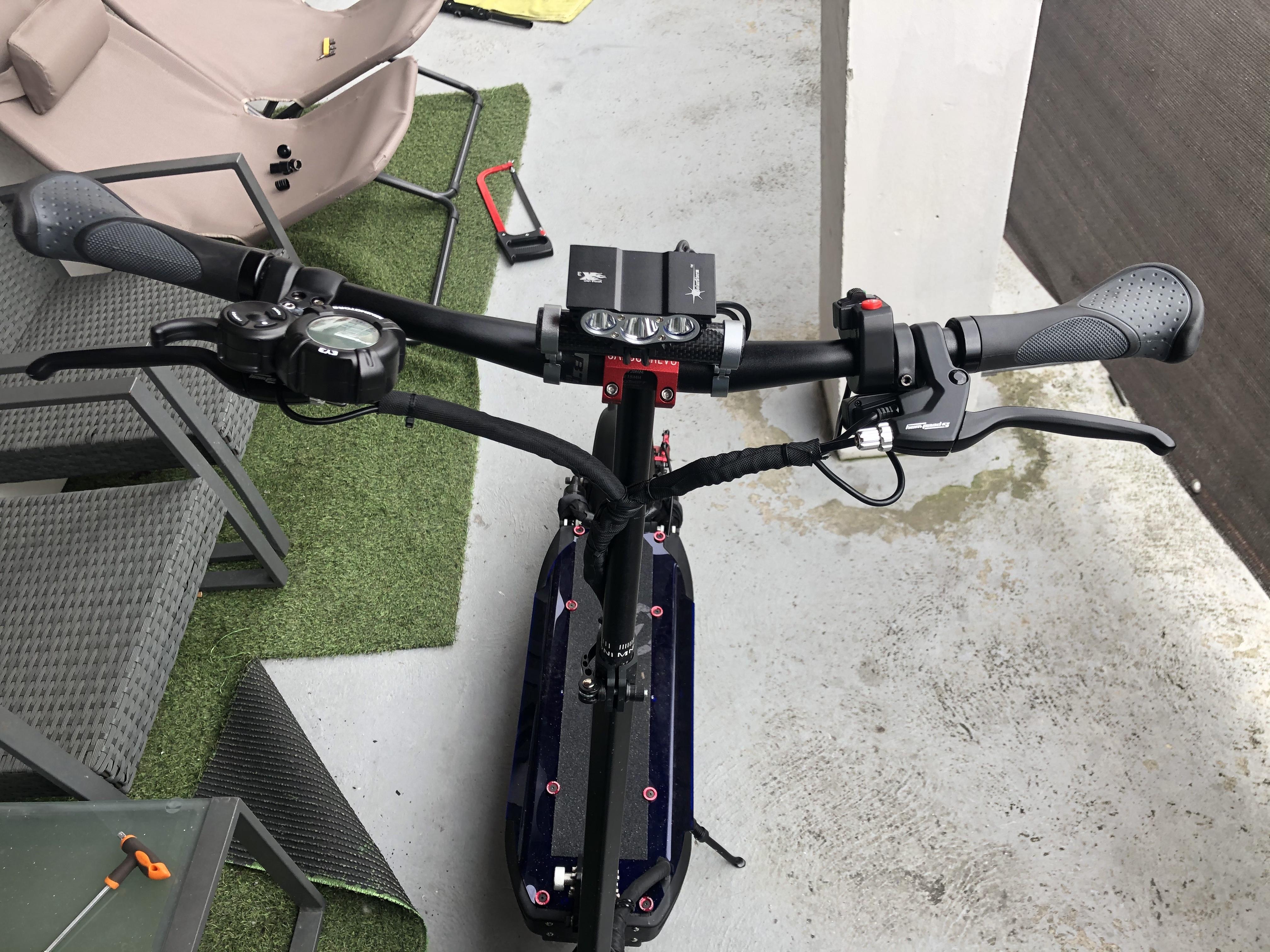

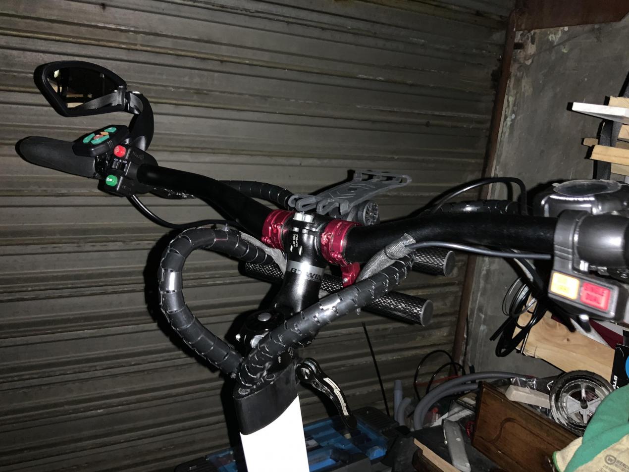

Havan83 PostĂ©(e) le 9 fĂ©vrier 2020 Partager PostĂ©(e) le 9 fĂ©vrier 2020 Salut , pour le changement de potence et cintre. Si tu nâas pas encore changĂ© ton systĂšme, moi Jâai optĂ© pour lâoption du tronçonnage du cintre au niveau de la soudure. Jai achetĂ© un adaptateur de potence a dĂ©cathlon (7âŹ) , une potence carbonrevo 31,8mm chez fast ride (17âŹ) , un cintre 31,8 mm taille 720mm que jâai raccourci de chez dĂ©cathlon (19âŹ) et poignĂ©es ergonomiques Decathlon (19âŹ) et franchement impeccable je fais 1m80 super bonne sensation et fini le guidon dâorigine trop Ă©troit et le rĂ©glage des vis pour Ă©viter les tremblements. Citer Lien vers le commentaire https://www.espritroue.fr/topic/11439-remplacer-cintre-et-tube-de-potence-sur-speedway-5/#findComment-229160 Partager sur dâautres sites More sharing options...
pierre-michel desmet PostĂ©(e) le 9 fĂ©vrier 2020 Auteur Partager PostĂ©(e) le 9 fĂ©vrier 2020 Bonsoir, pas mieux pour montage nouveau cintre avec tube carbone Ali express,potence et cintre dĂ©cathlon,mais en 760 de large et adaptateur aussi dĂ©cathlon. j ai hĂ©siter Ă tronçonner le tube d origine ,avec tube carbone de 50 cms et potence rĂ©glable j ai gagner encore quelques centimĂštres. a suivre,sur la route . Citer Lien vers le commentaire https://www.espritroue.fr/topic/11439-remplacer-cintre-et-tube-de-potence-sur-speedway-5/#findComment-229174 Partager sur dâautres sites More sharing options...
pierre-michel desmet PostĂ©(e) le 9 fĂ©vrier 2020 Auteur Partager PostĂ©(e) le 9 fĂ©vrier 2020 1 Citer Lien vers le commentaire https://www.espritroue.fr/topic/11439-remplacer-cintre-et-tube-de-potence-sur-speedway-5/#findComment-229175 Partager sur dâautres sites More sharing options...
pierre-michel desmet PostĂ©(e) le 9 fĂ©vrier 2020 Auteur Partager PostĂ©(e) le 9 fĂ©vrier 2020 Et j ai changer aussi les deux gaines et cĂąbles de freins plus longs pour Ă©viter le bridge lors du rĂ©glage en hauteur,les cĂąbles sont passer n importe comment et surtout trop juste,ils ont un peu de marge dans le deck et la colonne. Citer Lien vers le commentaire https://www.espritroue.fr/topic/11439-remplacer-cintre-et-tube-de-potence-sur-speedway-5/#findComment-229176 Partager sur dâautres sites More sharing options...
Havan83 PostĂ©(e) le 9 fĂ©vrier 2020 Partager PostĂ©(e) le 9 fĂ©vrier 2020 Beau travail ? la hauteur ne me dĂ©rangeais pas vu ma taille câest pour cela que jâai choisi cette option. Du coup le ressenti en conduite est beaucoup mieux pour toi aussi ? Citer Lien vers le commentaire https://www.espritroue.fr/topic/11439-remplacer-cintre-et-tube-de-potence-sur-speedway-5/#findComment-229186 Partager sur dâautres sites More sharing options...
