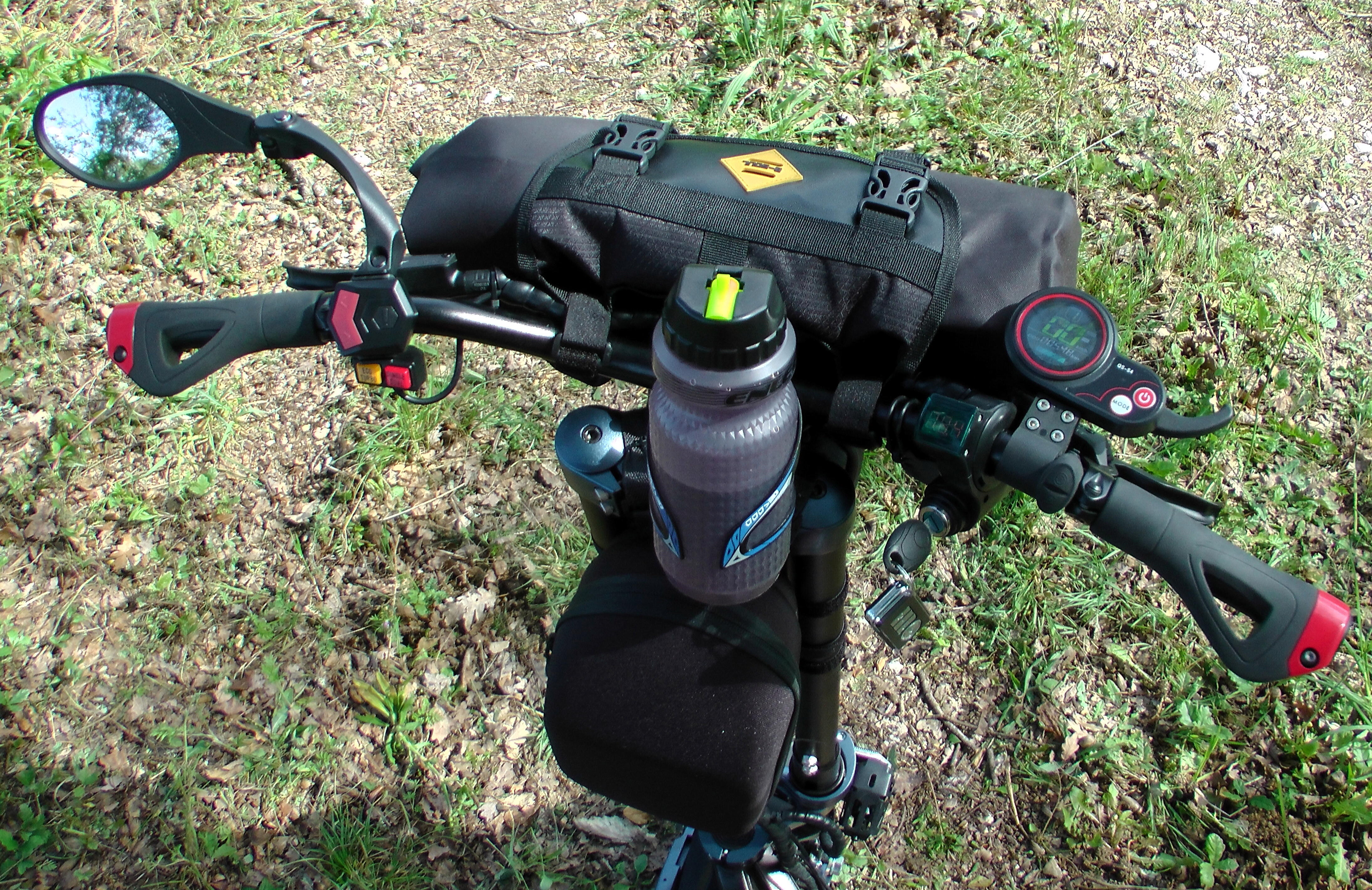

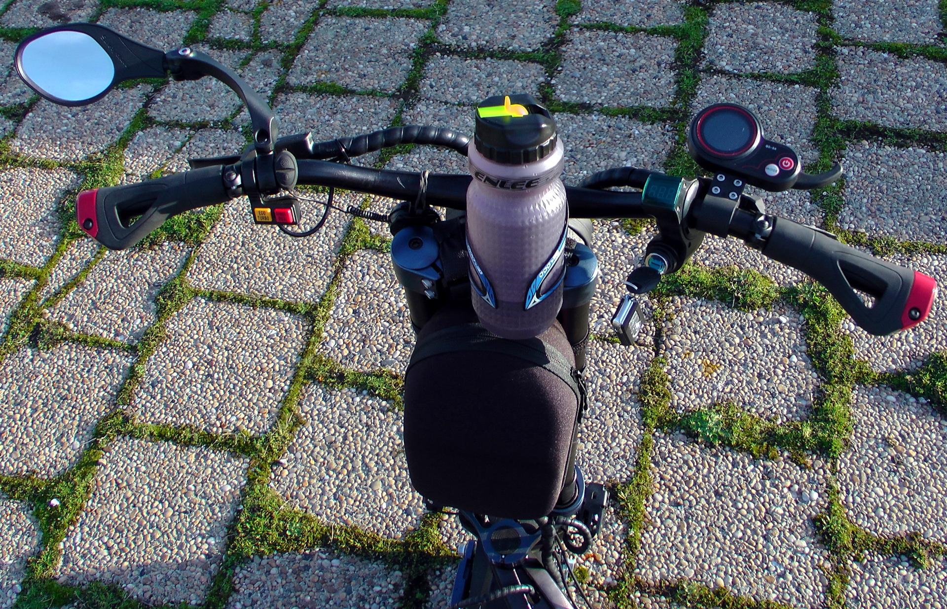

Ebikeadventure Posté(e) le 29 janvier 2020 Auteur Partager Posté(e) le 29 janvier 2020 (modifié) Oui, à droite c'est bien aussi (il était monté à gauche) ça me rapprocherait déjà ce rétro de la gauche 🙂 je vais voir ça (j'ai la clé à droite) Modifié le 2 octobre 2020 par Ebikeadventure Citer Lien vers le commentaire Partager sur d’autres sites More sharing options...
Zero Rider Posté(e) le 29 janvier 2020 Partager Posté(e) le 29 janvier 2020 ils inversent tout à l'assemblage c'est penible ! le contacteur est aussi conçu pour aller à gauche, j'ai deja remonté l'info ils ont fini par écouter... sur la 8X Citer Lien vers le commentaire Partager sur d’autres sites More sharing options...
Ebikeadventure Posté(e) le 29 janvier 2020 Auteur Partager Posté(e) le 29 janvier 2020 (modifié) Dés que je pourrai un peu bricoler (pas sur la place du village) j'améliorerais les points à améliorer. Edit : Je viens de la voir...le câblage de la mienne est fait pour que ce soit la clé à droite et les boutons à gauche, ça me va, juste à mieux régler ce rétro, pas assez à gauche (ou à en changer vu qu'il est très moyen). Modifié le 1 octobre 2020 par Ebikeadventure Citer Lien vers le commentaire Partager sur d’autres sites More sharing options...
Zero Rider Posté(e) le 30 janvier 2020 Partager Posté(e) le 30 janvier 2020 pour tout passer à gauche j'ai du reprendre un peu mou à partir du deck. Si c'est pas déja fait je te conseil de renforcer le passage de cable à l'interieur du deck car tu verra qu'ils passent sur un biseau en metal qui coupe comme une lame de rasoir. On a déja remonté ça au fabricant qui est censé avoir revu cette partie mais on est jamais trop prudent ? Citer Lien vers le commentaire Partager sur d’autres sites More sharing options...

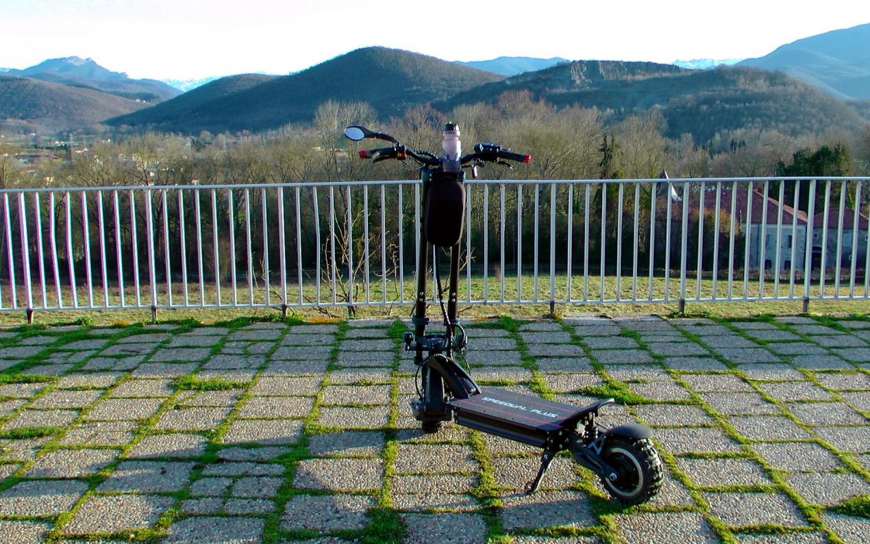

Zero Rider Posté(e) le 30 janvier 2020 Partager Posté(e) le 30 janvier 2020 je viens de voir la photo de ton retro, pourquoi tu ne le passe pas entre ta poignée et la fixation de la poignée de frein ? tu gagnerai au moins 3 cm Citer Lien vers le commentaire Partager sur d’autres sites More sharing options...
Ebikeadventure Posté(e) le 30 janvier 2020 Auteur Partager Posté(e) le 30 janvier 2020 (modifié) Le 30/01/2020 à 15:51, Zero Rider a dit : je viens de voir la photo de ton retro, pourquoi tu ne le passe pas entre ta poignée et la fixation de la poignée de frein ? tu gagnerai au moins 3 cm Il a bougé depuis la photo...c'est la photo du 1er jour...ça s'arrange doucement...mais il ne me plait pas (habitué à bien mieux en qualité de miroir)...enfin...pas sûr de le garder, je verrai. Yeah (déjà 100kms🙂)...enfin démarré avec 100% de charge et enfin bien réglé ce display, avec le niveau 3, plus le reste 😁 sur route à moitié sèche (si j'attends mieux je vais attendre longtemps)...enfin je les sens les 6400 w...ça booste, ça se moque des montées...excellent...je ne dirais rien sur la vitesse max mais on n'est pas volé, même avec ce compteur un peu optimiste... (juste 1 test et pi c'est tout, promis) + un amorto de direction et de nouveaux amortos...ça devrait être au top. Des questions dessus (à combien ça va?)...moi je dis que ça va à 25 km/h (avec du vent dans le dos) et que c'est bien suffisant... Modifié le 2 octobre 2020 par Ebikeadventure 2 Citer Lien vers le commentaire Partager sur d’autres sites More sharing options...

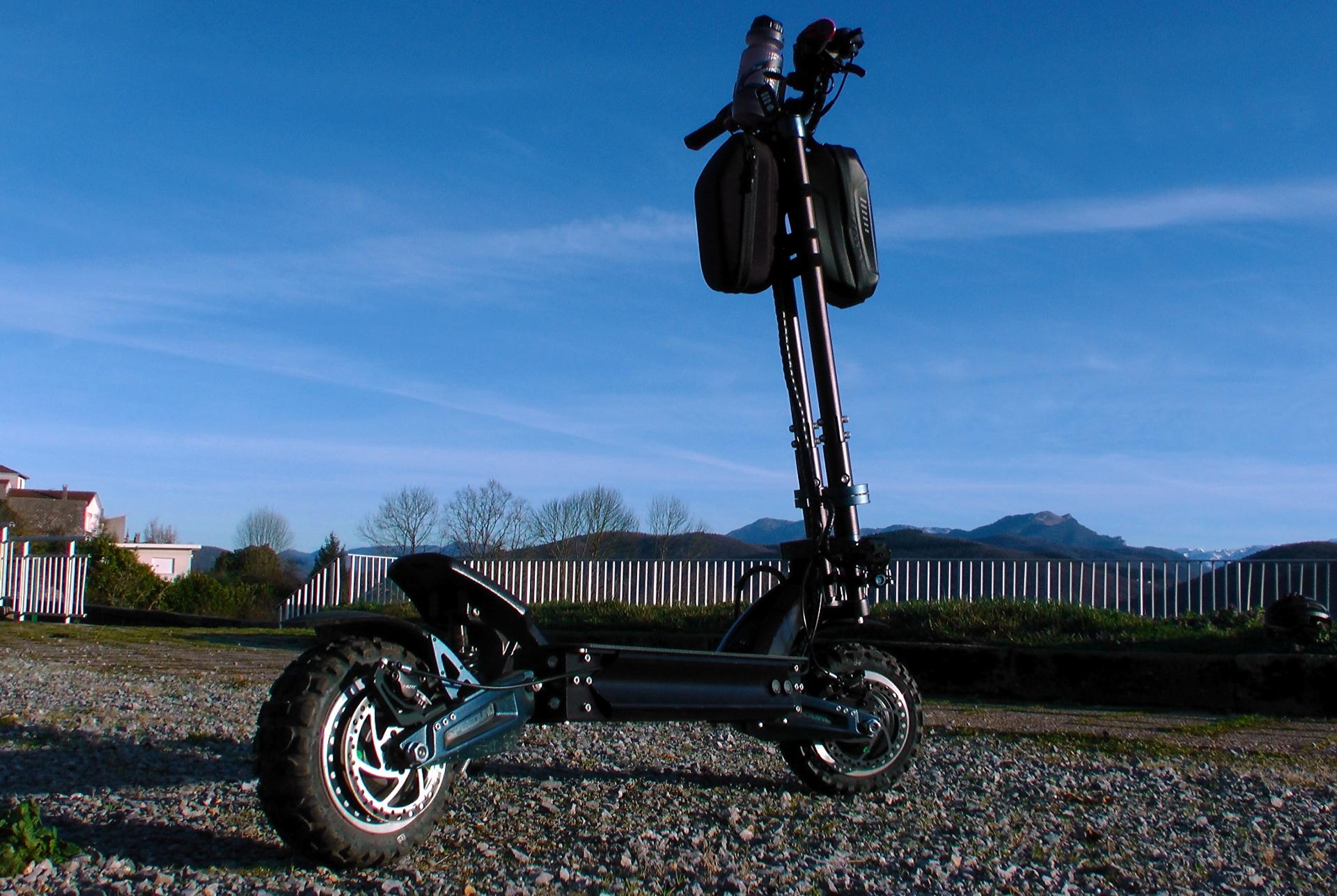

Ebikeadventure Posté(e) le 3 février 2020 Auteur Partager Posté(e) le 3 février 2020 (modifié) Parti pour faire un test d'autonomie précis....ce ne sera pas pour aujourd'hui ! Je ne me suis rendu compte qu'à la fin que le compteur s'était remis à zéro à chacun de mes arrêts...(faut que je revois les paramètres display) pas grave, le problème d'autonomie du 1er jour a l'air réglé tout de même. Les suspensions étant réglées au départ pour Hulk, c'est sûr que c'était moyen...détendu tout ça, c'est nettement mieux, même si j'en ai commandé des meilleures, vu ma région et ses routes ce ne sera pas du luxe. Amortisseur de direction...c'est pas que c'est totalement indispensable, mais ça permettrait quand même d'être plus zen...(si on peut enfin lâcher une main...??) Le seul truc qui me gène, c'est que les freins sont à l'envers de tous mes autres engins avec lesquels je roule depuis tant d'années (réglés comme des vélos) avec le frein avant à droite...du coup, petit conditionnement obligatoire avec celle ci sinon, ça va déraper tout le temps vu les freins qui sont excellents (ultra puissant, mais avec ces pneus TT, gare!) Bilan : Une fois qu'on s'habitue à ces 11 pouces, c'est excellent...la position est top, et l'accélération aussi (en mode bi moteur) Pour le moment, c'est moins cool que ma Globetrotteur, avec un amorto de direction en plus... Modifié le 2 janvier 2022 par Ebikeadventure Citer Lien vers le commentaire Partager sur d’autres sites More sharing options...

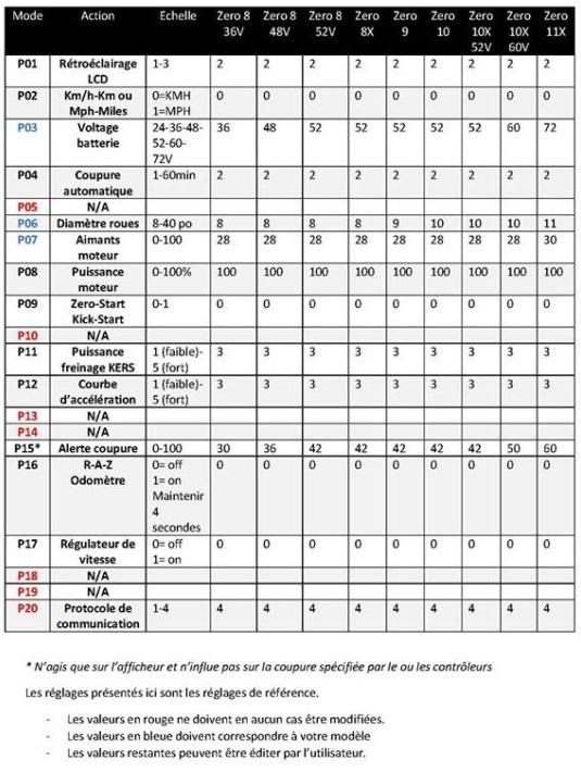

Ebikeadventure Posté(e) le 5 février 2020 Auteur Partager Posté(e) le 5 février 2020 (modifié) 8°C, petit tour (45kms?) avec re-réglages du display, remis le freinage régénératif sur 3. Nombre d'aimants : Alors, pour ceux qui disent que bouh, la Zero11X a un compteur optimiste (Les critiques venant de ceux qui ne l'ont pas essayé) le paramètre P7 est programmé sur 28, or ses moteurs n'ont pas 28 aimants mais 30, comme vérifié dans cette petite vidéo perdue à 300 vues sur Youtube : Je n'ai pas de GPS ou bidule me permettant de vérifier avec précision la vitesse réelle, mais il m'a bien semblé qu'en mettant 30 au lieu de 28, ce compteur devient réglo, les valeurs affichés ont été un peu à la baisse. J'attends que Macury soit à nouveau en mesure de communiquer, histoire de leur poser une ou deux questions, entre le nouvel an Chinois et surtout ce nouveau virus, c'est forcément pas facile... Modifié le 2 janvier 2022 par Ebikeadventure Citer Lien vers le commentaire Partager sur d’autres sites More sharing options...
Ebikeadventure Posté(e) le 5 février 2020 Auteur Partager Posté(e) le 5 février 2020 (modifié) Du coup, je viens de trouver ce tableau qui confirme que la Zero 11X a 30 aimants moteur contrairement à ses (nombreuses) petites sœurs 🙂 Fini le 110 km/h, on va redescendre à 92 😁 Modifié le 3 octobre 2020 par Ebikeadventure 1 Citer Lien vers le commentaire Partager sur d’autres sites More sharing options...

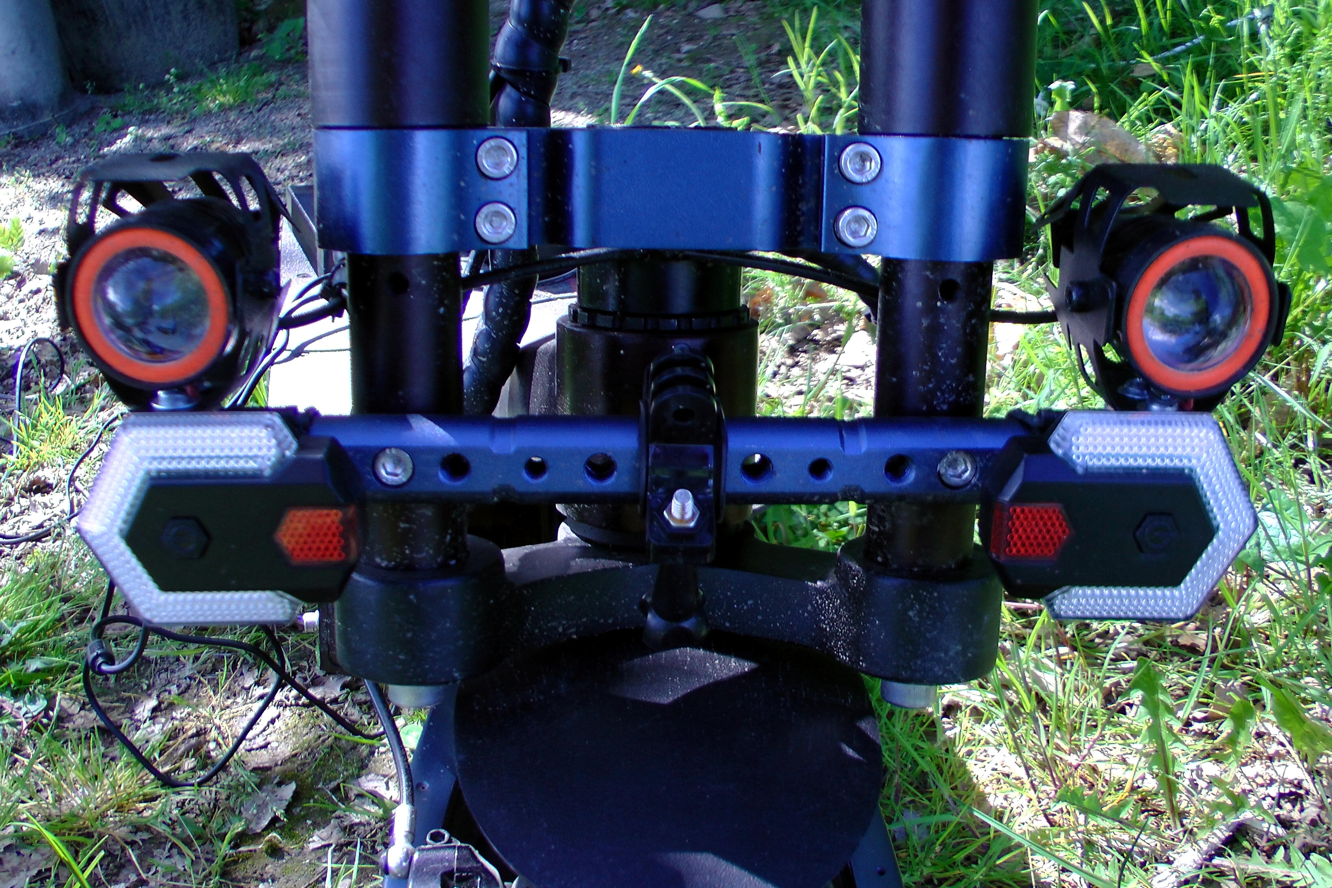

Ebikeadventure Posté(e) le 24 avril 2020 Auteur Partager Posté(e) le 24 avril 2020 (modifié) Balade (46 kms) avec Miss Macury et ses nouveaux clignos (avec fonction warning) Faut que je mette les 2 en plus aussi à l'arrière, dés que je peux un peu bricoler (une petite barre ronde fixée derrière la platine, le plat surélevé où l'on prend appui avec un pied...2 trous à faire...faut que je vois ça) Modifié le 2 janvier 2022 par Ebikeadventure 2 Citer Lien vers le commentaire Partager sur d’autres sites More sharing options...
