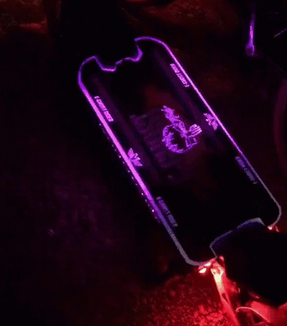

Ebikeadventure Posté(e) le 5 octobre 2020 Auteur Partager Posté(e) le 5 octobre 2020 (modifié) Vu ce deck pour Zero 11X 🙂 https://vtron.fr/collections/frontpage/products/deck-trottinette-zero-personnalisable Modifié le 8 octobre 2020 par Ebikeadventure Citer Lien vers le commentaire Partager sur d’autres sites More sharing options...
elmagnifico78 Posté(e) le 6 octobre 2020 Partager Posté(e) le 6 octobre 2020 Je l'ai commandé il y a 2 mois bientôt. J'attends qu'il arrive. J'ai demandé un modèle personnalisé. Citer Lien vers le commentaire Partager sur d’autres sites More sharing options...

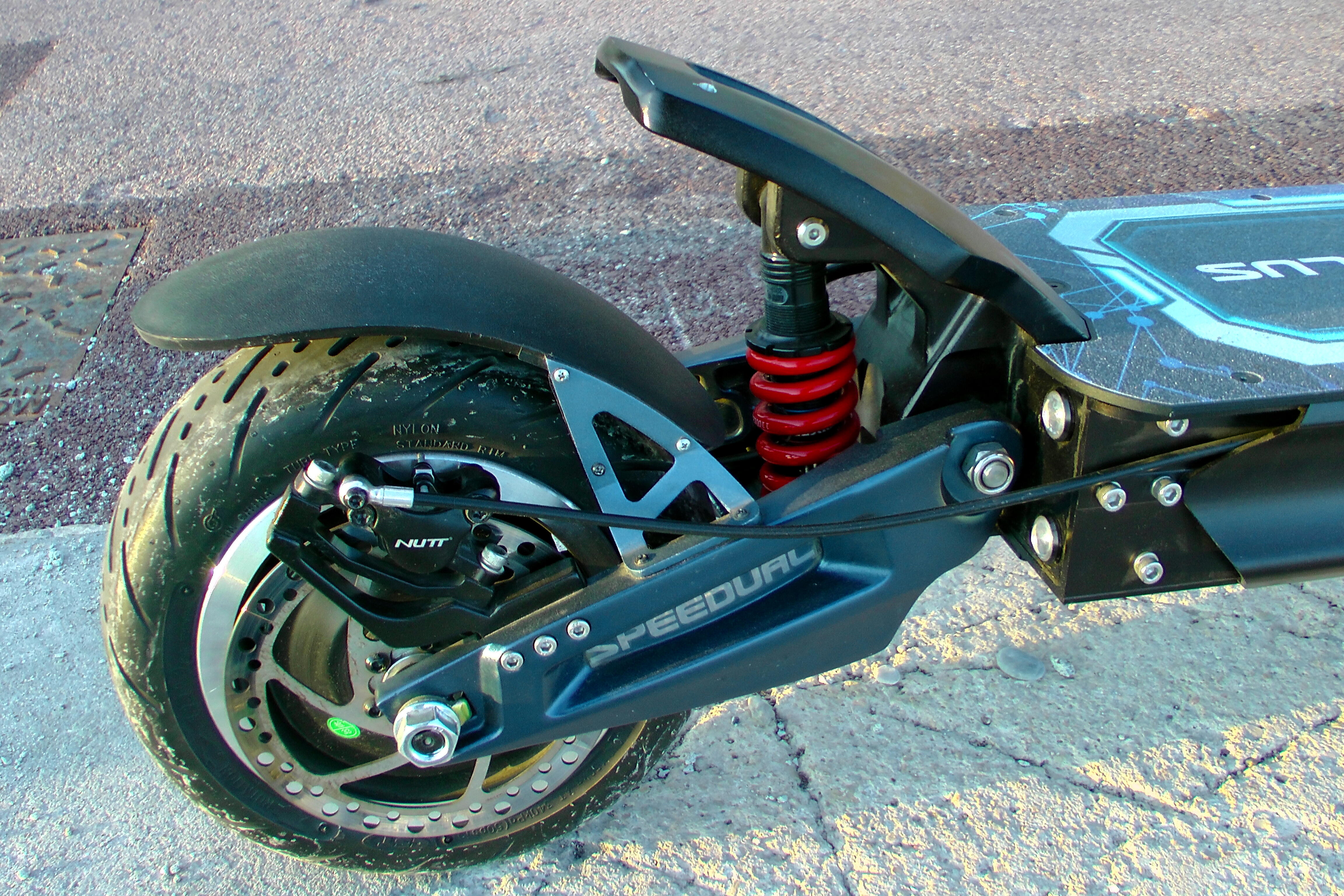

Ebikeadventure Posté(e) le 26 novembre 2020 Auteur Partager Posté(e) le 26 novembre 2020 (modifié) Bricolage, au ralenti, car côtes félées...🙄 D'abord un premier problème, au bout d'un an d'utilisation : Le mode "Single" fonctionne très mal (inutilisable) alors qu'en double moteur, aucun soucis. ça m'oblige a être en permanence en mode "Dual"...ARGGG. J'ai changé le switch mais hélas, ça n'a rien changé...quelqu'un a une idée? Faut il changer le controleur alors que ça fonctionne parfaitement en mode Dual? Etrange... J'ai aussi installé l'amortisseur de direction, les pneux roads et des nouvelles suspensions (et un nouveau grip aussi ) Modifié le 26 novembre 2020 par Ebikeadventure 1 Citer Lien vers le commentaire Partager sur d’autres sites More sharing options...

Ebikeadventure Posté(e) le 26 novembre 2020 Auteur Partager Posté(e) le 26 novembre 2020 à l’instant, Exo a dit : Oui comme tu le dis si bien étrange surtout après avoir déjà remplacé le switch , en tout cas bon rétablissement au deux Merci C'est très faiblard en "Single", avec des "ratés" (comme si c'était des capteurs hall à problèmes?) 1er essai aujourd'hui avec ces amortos et le reste : Le jour et la nuit ! J'ai changé de trott ! Vraiment rien à voir Citer Lien vers le commentaire Partager sur d’autres sites More sharing options...
elmagnifico78 Posté(e) le 27 novembre 2020 Partager Posté(e) le 27 novembre 2020 Salut, Effectivement, je te rejoins déjà sur le simple fait d'avoir mis un amortisseur de direction.... Le jour et la nuit surtout à grande vitesse! J'étais déjà en pneu route. Je pense changer d'amortisseurs également. Du coup je veux bien que tu fasses un retour sur les tiens en nous disant si c'est beaucoup mieux ou pas. 😁😉 Citer Lien vers le commentaire Partager sur d’autres sites More sharing options...
Ebikeadventure Posté(e) le 27 novembre 2020 Auteur Partager Posté(e) le 27 novembre 2020 (modifié) Oui, c'est 100x mieux avec ces nouveaux amortos (ceux d'origine, c'est juste un ressort très ferme) avec molette de réglage de rebond, achetés sur Ali (1100 lbs)...c'est sûr qu'en changeant à la fois les pneus, les amortos et l'amortisseur de direction...Enfin une tenue de route à la hauteur des performances Essai à 2 aujourd'hui...mince ça frotte! Oui mais quoi?? OK, j'ai fini par voir...le garde boue avant se faire raper joyeusement par la roue avant... OK, je sors l'outil (qui était livré avec la trott) pour resserrer les suspensions et c'est tout bon 👍 Vivement que je trouve une solution pour ce problème de "single/"dual" et ce sera la perfection. Modifié le 27 novembre 2020 par Ebikeadventure Citer Lien vers le commentaire Partager sur d’autres sites More sharing options...
Ebikeadventure Posté(e) le 27 novembre 2020 Auteur Partager Posté(e) le 27 novembre 2020 Le 06/10/2020 à 08:20, elmagnifico78 a dit : Je l'ai commandé il y a 2 mois bientôt. J'attends qu'il arrive. J'ai demandé un modèle personnalisé. Et ce deck lumineux finalement...reçu et monté? Une vidéo? Citer Lien vers le commentaire Partager sur d’autres sites More sharing options...
