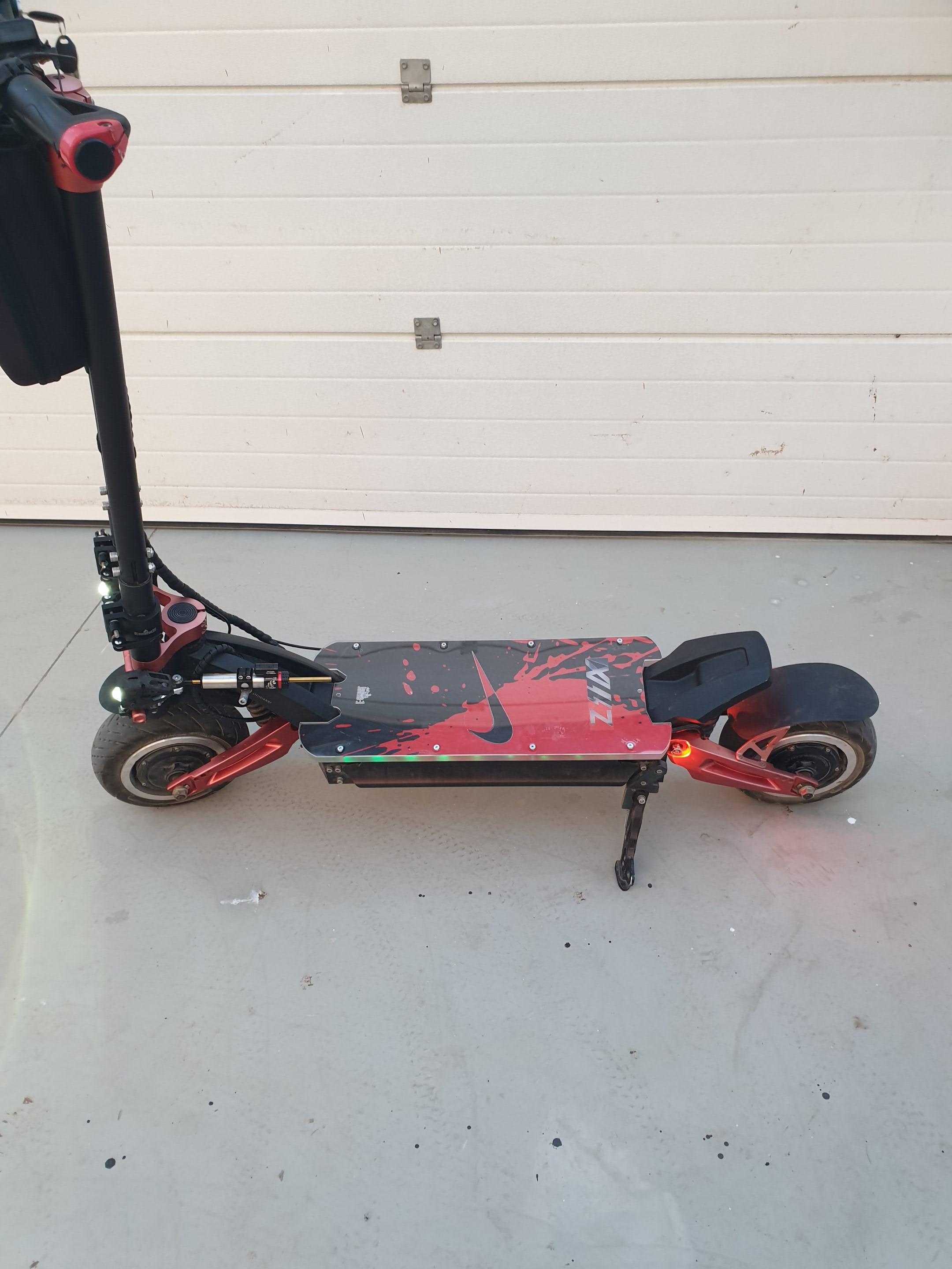

Ebikeadventure Posté(e) le 3 décembre 2020 Auteur Partager Posté(e) le 3 décembre 2020 (modifié) 3 décembre : 1 an que que je l'avais commandé (reçu en janvier) Petit bilan : Kms : 1500 Batterie OK (84V👍) Pas de problème excepté celui, récent, du mode "Single". Ah si...ces jours ci et pour la 1ère fois, bruits de craquement à l'avant de temps en temps...(je ne pense pas que ce soit grave) Commandé un nouveau contrôleur "2 en 1", Macury me le faisant à moins 60 € (86 au lieu de 146) Depuis la monte des pneus roads (livrés avec), les suspensions DNM et l'amortisseur de direction, c'est une redécouverte. Macury Speed dual + ......2479,45 Porte bidon/bidon...............13,28 Sacoche 3l...............................9,52 Rétroviseur...........................10,27 Klaxon.....................................5.83 Alarme....................................8.86 Sac guidon...........................12,84 Amortisseurs DNM...........128,33 Amortisseur direction........28,17 Bague....................................9.89 Chargeur 5A.......................51,33 Total : 2757,77 Pour une trott aussi performante, je referais ce même choix (en 11 pouces du moins) sans hésiter vu les autres...en général bien plus chères (sont elles meilleures ou plus fiables?🤔 ça reste à prouver) Depuis j'en ai vu une aussi sur Ali en 13 pouces qui a l'air sympa. Retour de balade de 40 kms : Le mode "Single" refonctione parfaitement...c'est à y rien comprendre, mais c'est tant mieux Modifié le 30 décembre 2020 par Ebikeadventure Citer Lien vers le commentaire Partager sur d’autres sites More sharing options...

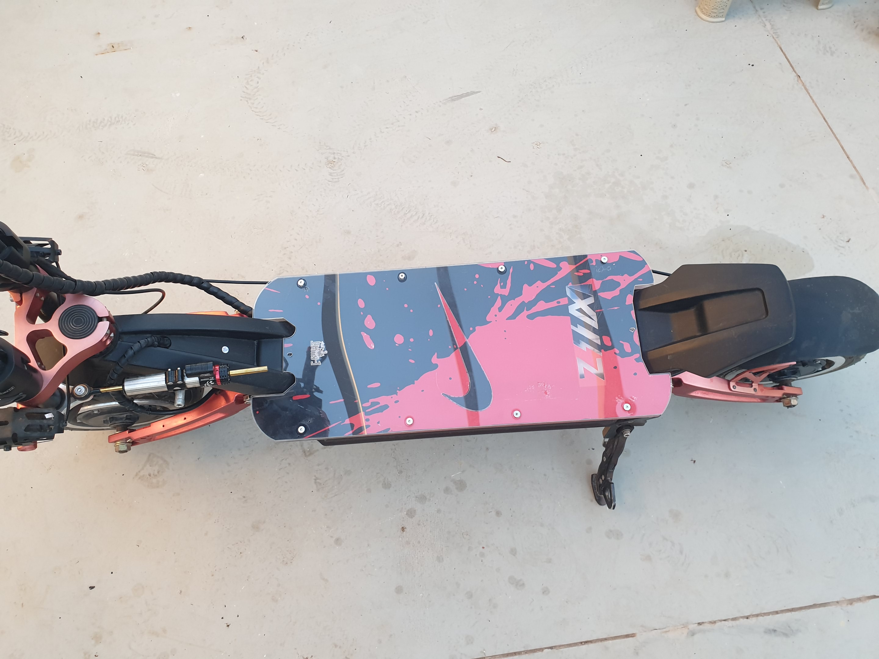

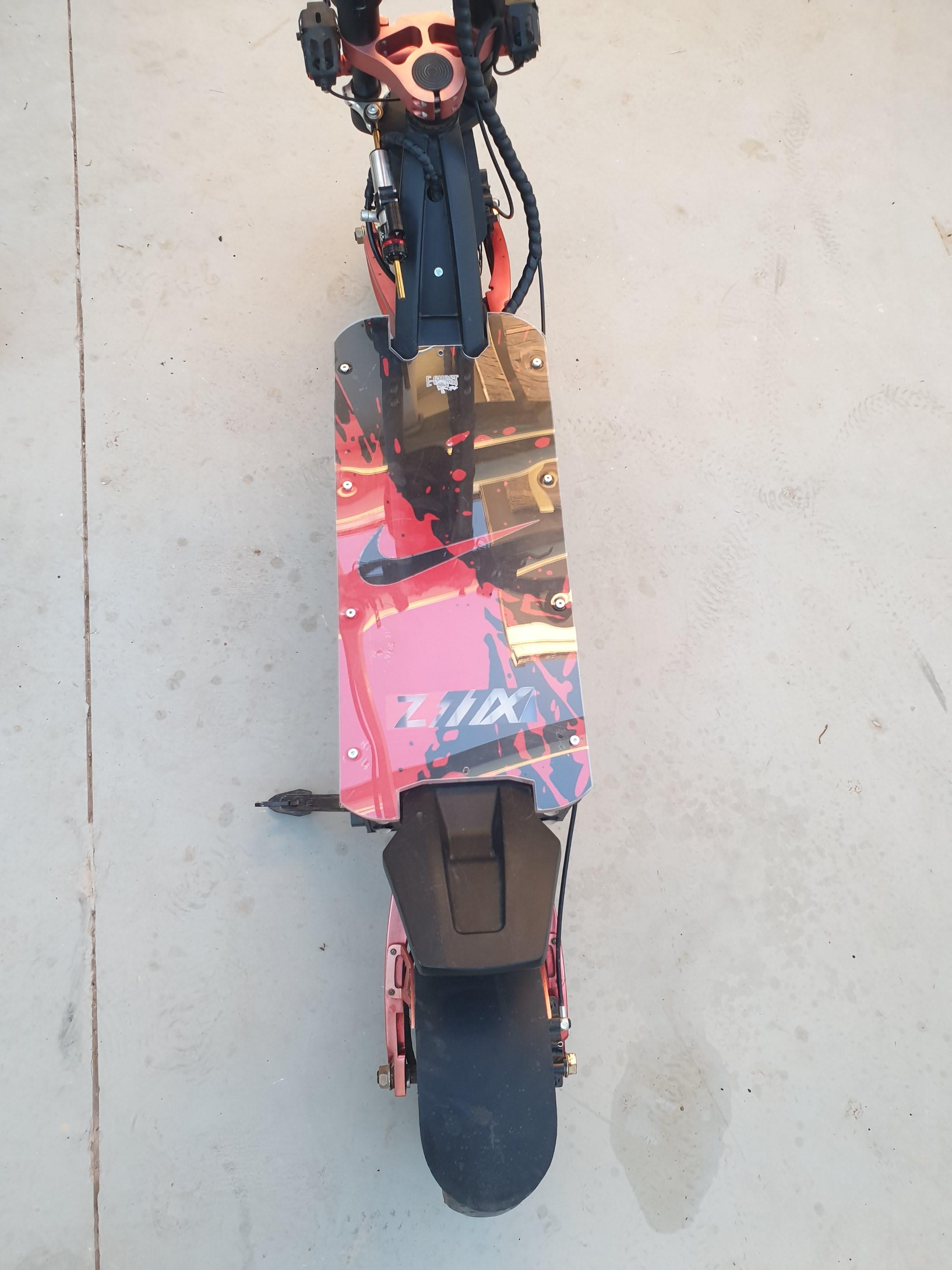

Ebikeadventure Posté(e) le 28 décembre 2020 Auteur Partager Posté(e) le 28 décembre 2020 Hé hé...voici la 2ème Zero 11x avec amorto de direction sur le forum Il ne manque plus qu'une photo du deck...allumé dans le noir ! 😜 J'ai mis du temps à être parfaitement à l'aise et cool quel que soit la vitesse avec la Macury mais c'est le cas maintenant qu'elle a ce qu'il faut : Je me régale. Après changement du contrôleur (le 2 en 1 actuel) légèrement plus petit que l'ensemble des 2 auparavant. Citer Lien vers le commentaire Partager sur d’autres sites More sharing options...
elmagnifico78 Posté(e) le 28 décembre 2020 Partager Posté(e) le 28 décembre 2020 Oui effectivement, j'ai aussi la nouvelle version de contrôleur. Mais en conduite c'est un régal. J'ai mis également des bagues renforcées et c'est 1000x mieux que l'origine!! Pour les photos du deck je ferai ça dès que j'y pense. 👍😉 Citer Lien vers le commentaire Partager sur d’autres sites More sharing options...

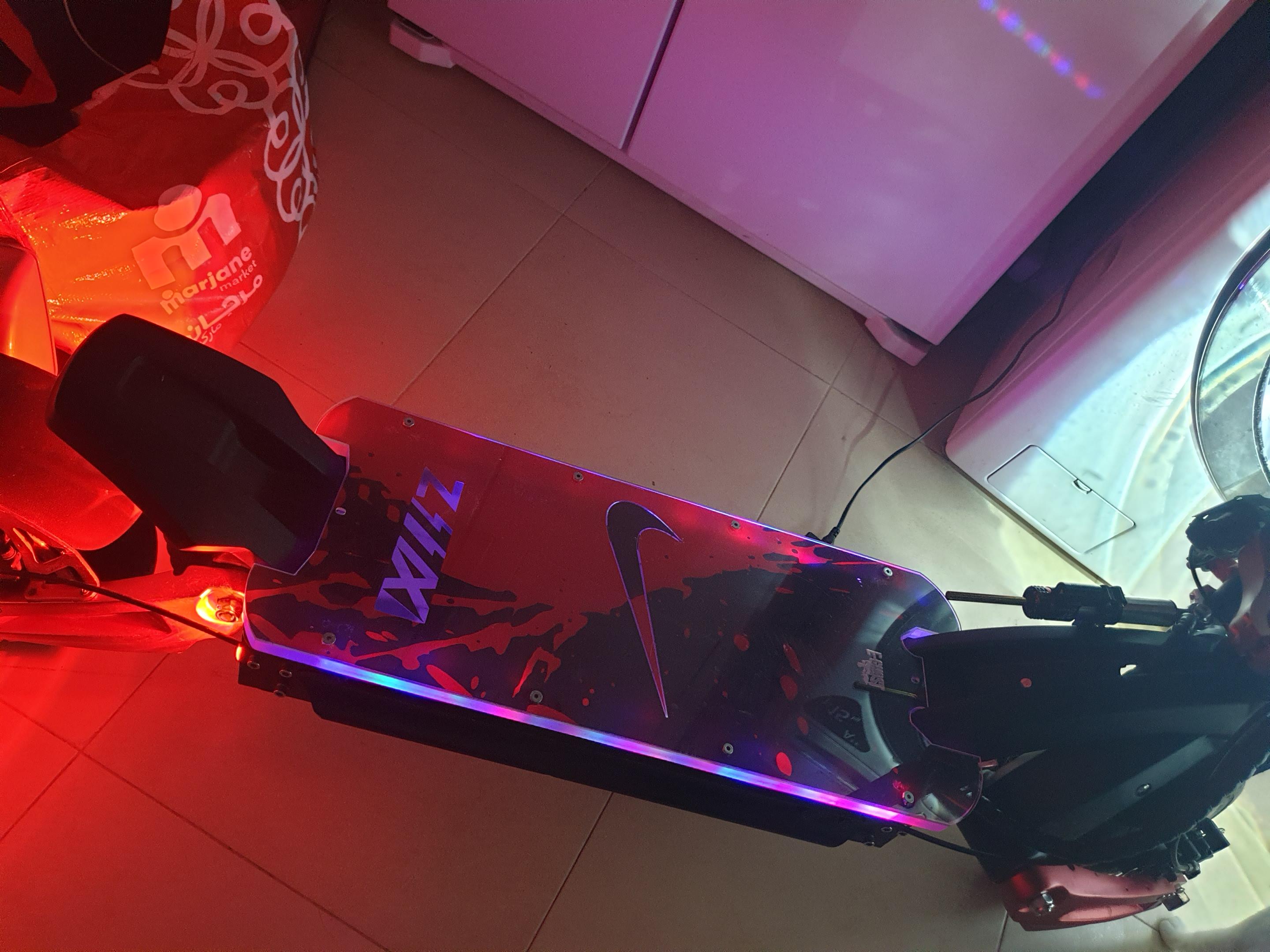

elmagnifico78 Posté(e) le 28 décembre 2020 Partager Posté(e) le 28 décembre 2020 Petit aperçu 😜😉 2 Citer Lien vers le commentaire Partager sur d’autres sites More sharing options...
Ebikeadventure Posté(e) le 30 décembre 2020 Auteur Partager Posté(e) le 30 décembre 2020 Excellent ! Tu l'as en version vidéo voir comment ça clignote? "J'ai mis également des bagues renforcées et c'est 1000x mieux que l'origine!! " Tu parles des bagues sur la fourche? Quelles différences à l'usage? Tu plies la trott de temps en temps ou jamais? J'ai des craquement depuis peu (grincements plutôt), je ne plie jamais cette fourche, pense tu qu'avec ces nouvelles bagues, le grincement cesserait? Citer Lien vers le commentaire Partager sur d’autres sites More sharing options...

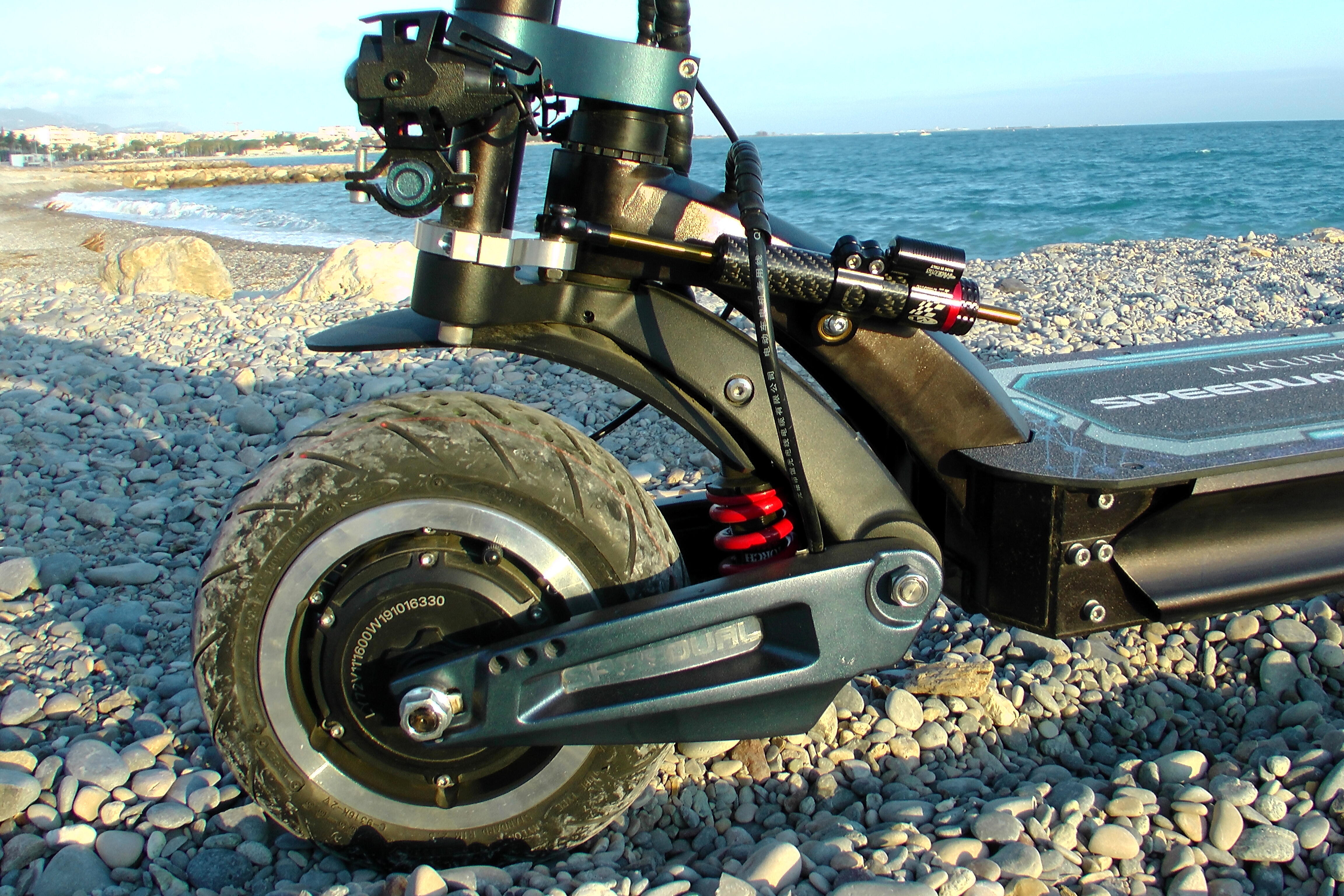

Ebikeadventure Posté(e) le 10 mai 2021 Auteur Partager Posté(e) le 10 mai 2021 (modifié) Pour les amortos : Ce sera parfait pour ton poids (je fais 10 de plus, et je les règle un peu plus dur que le médium), ce sont de vrais amortos donc pas comme ceux d'origine qui sont de simples ressorts (et très durs!) : Le jour et la nuit. Pour l'amorto de direction : J'ai juste percé un trou + taraudage sur cette banane, rien de plus. Avec ces options, elle est au top et vraiment cool à piloter (c'est comme si on avait changé de modèle ) Modifié le 10 mai 2021 par Ebikeadventure Citer Lien vers le commentaire Partager sur d’autres sites More sharing options...
Psy Posté(e) le 11 mai 2021 Partager Posté(e) le 11 mai 2021 Il y a 19 heures, Ebikeadventure a dit : Pour les amortos : Ce sera parfait pour ton poids (je fais 10 de plus, et je les règle un peu plus dur que le médium), ce sont de vrais amortos donc pas comme ceux d'origine qui sont de simples ressorts (et très durs!) : Le jour et la nuit. Pour l'amorto de direction : J'ai juste percé un trou + taraudage sur cette banane, rien de plus. Avec ces options, elle est au top et vraiment cool à piloter (c'est comme si on avait changé de modèle ) Merci pour tes réponses, encore une question, de quel diamètre est le tube ou tu fixes l'amortisseur de direction (pièces argentée)? Citer Lien vers le commentaire Partager sur d’autres sites More sharing options...
Ebikeadventure Posté(e) le 11 mai 2021 Auteur Partager Posté(e) le 11 mai 2021 C'est le tube double de cette colonne de direction, je ne me rappelle plus, il faut juste que tu le mesures et prendre la pièce conçue pour ce diamètre. Edit : Je viens de voir dans mes commandes, c'est un 30 mm. Citer Lien vers le commentaire Partager sur d’autres sites More sharing options...
Psy Posté(e) le 11 mai 2021 Partager Posté(e) le 11 mai 2021 Parfait, je vais la commander en 30mm, le taraudage de fixation c'est du M5? merci encore pour tes précieuses informations Citer Lien vers le commentaire Partager sur d’autres sites More sharing options...
Ebikeadventure Posté(e) le 12 mai 2021 Auteur Partager Posté(e) le 12 mai 2021 Pour le taraudage, je dois dire que je ne m'en rappelle plus, là...mais probable que je l'ai fait en M5 Citer Lien vers le commentaire Partager sur d’autres sites More sharing options...
Saubin Posté(e) le 14 mai 2021 Partager Posté(e) le 14 mai 2021 Le 12/05/2021 à 08:25, Ebikeadventure a dit : Pour le taraudage, je dois dire que je ne m'en rappelle plus, là...mais probable que je l'ai fait en M5 Hello, Pour ton amortisseur de direction, tu as pris un 345mm ou un 250mm ? Merci pour ta réponse Citer Lien vers le commentaire Partager sur d’autres sites More sharing options...
Ebikeadventure Posté(e) le 14 mai 2021 Auteur Partager Posté(e) le 14 mai 2021 C'est un 250 mm. 1 Citer Lien vers le commentaire Partager sur d’autres sites More sharing options...

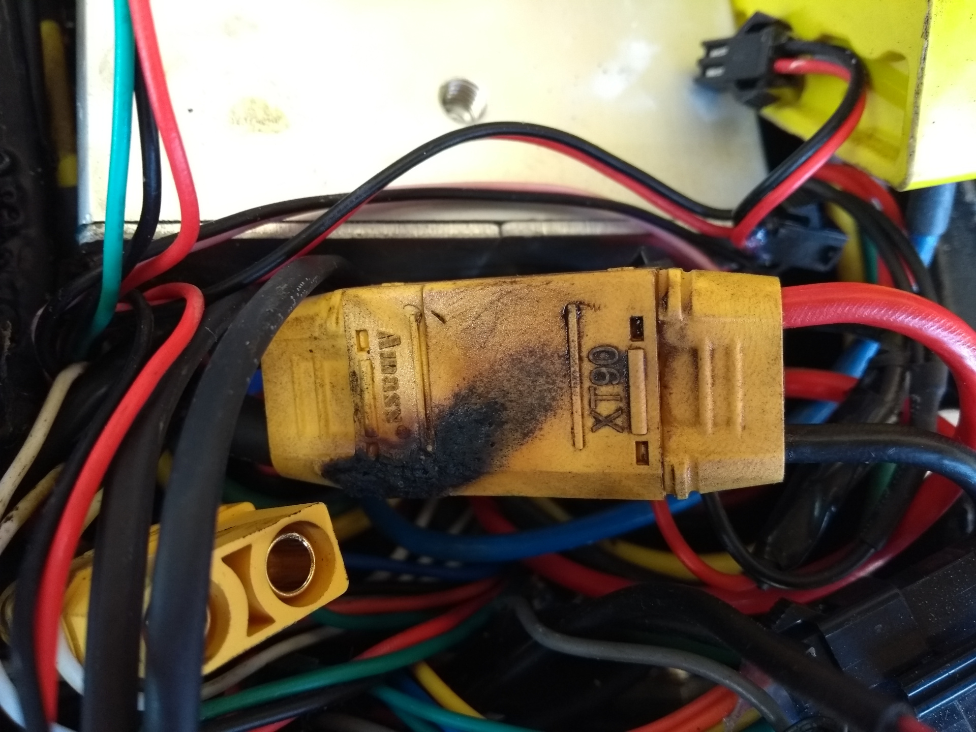

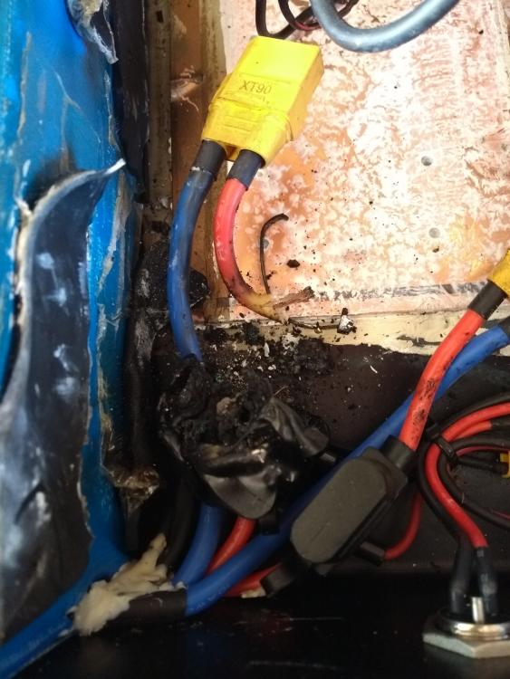

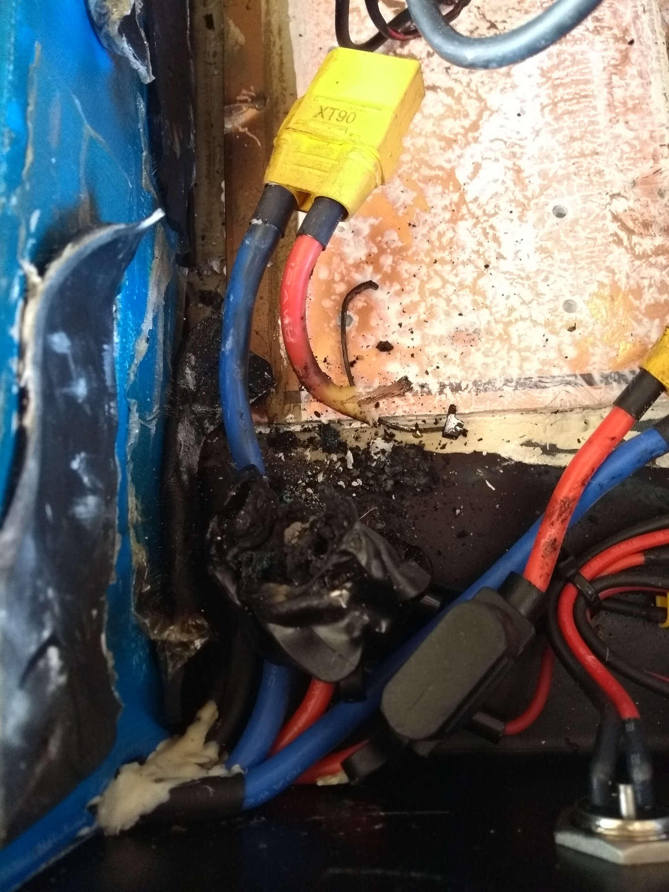

Ebikeadventure Posté(e) le 30 juin 2021 Auteur Partager Posté(e) le 30 juin 2021 (modifié) Première grosse panne...Arg...va falloir bricoler et se débrouiller. Pour une fois qu'on faisait une balade à deux, ma fille avec la trott Globetrotteur et moi avec la Macury, celle ci me lâche...totalement. C'est aussi la seule fois où il y avait une bagnole à dispo (OUF!) obligé d'aller la récupérer puis de la charger. Plus de courant du tout...panne en 2 temps, d'abord ça n'avançait plus normalement, puis HS complet... A la mise en route, le voltmètre chute jusqu'à 0. je l'ouvre...AIE. Impossible de l'enlever cette XT90...je coupe donc les 2 câbles pour pouvoir la tester : Tension OK Je continue pour voir en dessous...AIE AIE...cramé de chez cramé...C'est quoi ce bins? Le porte fusible totalement désagrégé...Cette batterie a 2 sorties XT90? (dont une non branché?)...ça a pris feu...pourquoi? Modifié le 20 décembre 2021 par Ebikeadventure 1 Citer Lien vers le commentaire Partager sur d’autres sites More sharing options...
