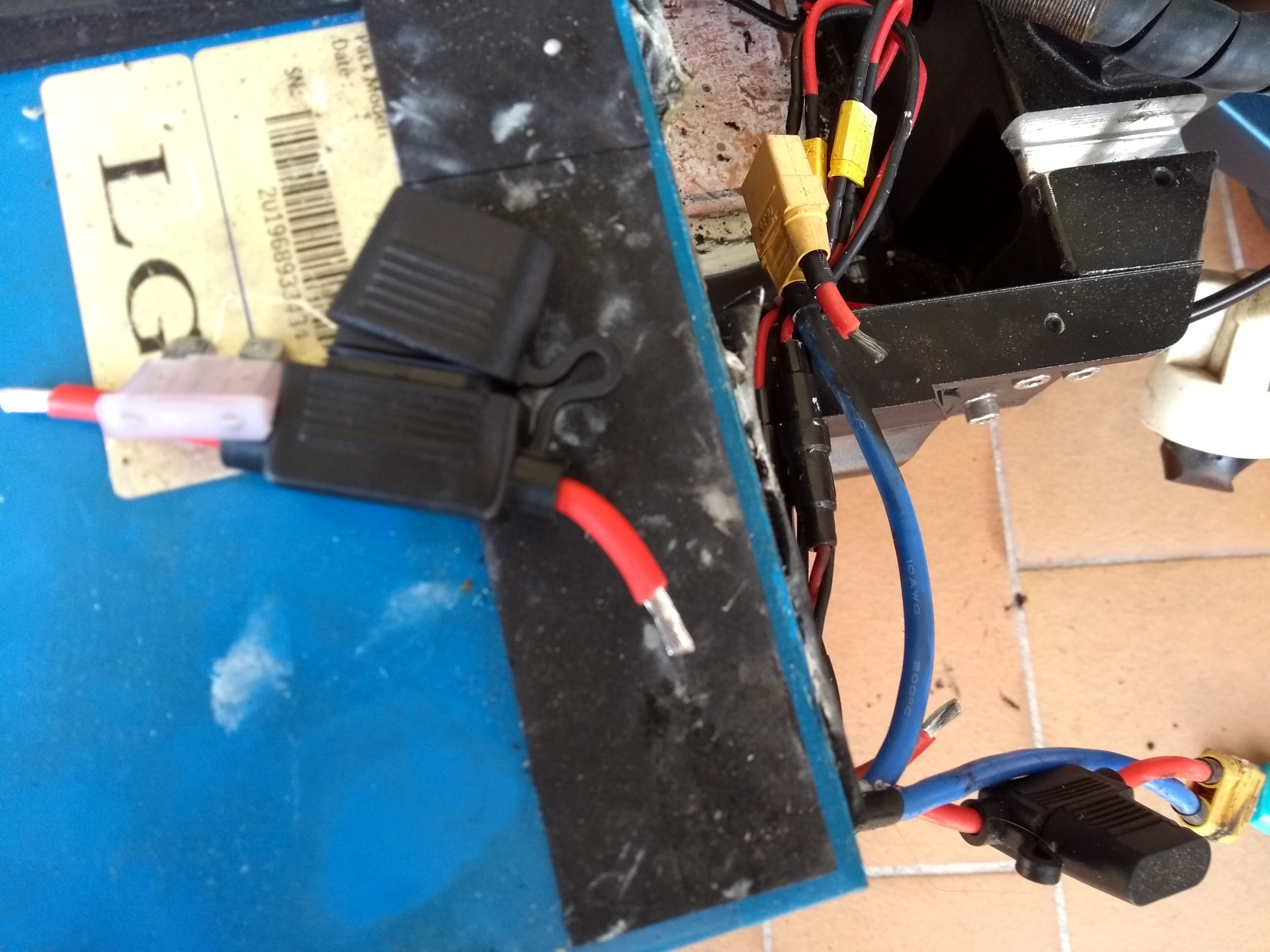

Reçu les porte fusibles, du coup je m'y suis mis.
Mon fer à souder manque de puissance pour ce cable (80w) mais j'y suis arrivé.
Grosse étincelle...ARG!...au final tout est bon.

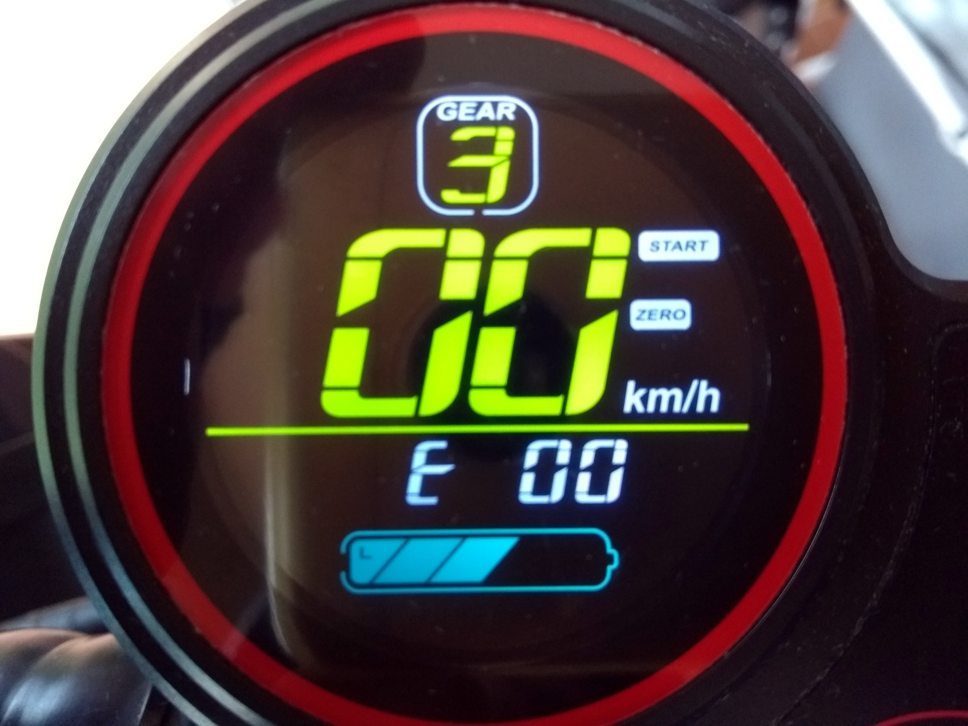

J'ai enfin trouvé :)   (et fait passer l'info à Macury)

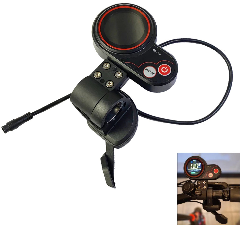

L'erreur E00 (non répertoriée) est un problème au niveau de la gâchette accélératrice...quand on la tire à fond, ça coupe, ça affiche E00,  la trott ne stoppe pas, E00 reste affiché tant qu'on a pas coupé le contact, mais ça n'empêche pas de l'utiliser...tant qu'on ne tire pas à fond.
ça faisait longtemps que ça me titillait, du coup j'ai commandé la gâchette type quad (Dans les embouteillages, la gâchette à l'index c'est moyen)
Modifié par Ebikeadventure
  • 2 mois après...
La gâchette au pouce type "Quad" : Bilan, testée sur 210 kms...après 2707 kms à la gâchette à l'index 😏
Un problème : Le display reçu est bien moins lumineux que celui d'origine...malgré des photos comparatives envoyées et prises avec un smartphone, je n'ai pas réussi à me faire rembourser/échanger le produit...car sur les photos, c'est bien difficile de voir la différence...(faudrait sans doute un vrai appareil photo, en manuel etc...)
Je supposais que ça allait être plus progressif avec cette gâchette, mais en fait, ce n'est pas le cas, car le début de sa course n'a aucune action.
Il faut aussi l'attraper...et pour cela, il faut ne pas tenir totalement le grip avec ses doigts (sauf pour une main immense?)...ce n'est pas un problème car j'ai un amortisseur de direction , mais ça pourrait l'être sans.
Une fois "attrapée", il n'y a aucune fatigue ou crispation, c'est supérieur à la gâchette habituelle.
Dans un environnement de circulation intense comme c'est le cas dans mon coin, avec ralentissements, et accélérations en permanence : J’apprécie cette gâchette, on fatigue beaucoup moins qu'avec la gâchette à l'index, et j'arrive même à déclencher le Cruise control (puisque je l'ai configuré ainsi) à des vitesses raisonnables, ce qui n'est pratiquement pas possible avec la gâchette habituelle.
Ceci étant dit : Attention si le Cruise est configuré en automatique...car pour le désenclencher, il faut "rattraper" cette gâchette, donc "relâcher" le grip droit...du coup je me pose la question de savoir si je vais continuer avec cette config ou pas.
Je ne suis pas revenu à la gâchette à l'index, donc je la préfère, même si la perfection n'est pas de ce monde (trop de course morte, difficile à attraper : Il faudrait une autre version)
Cependant dans un environnement très tranquille, campagne ou avec très peu de circulation, je n'aurais pas eu envie de changer, c'est juste que la gâchette à l'index entraine pas mal de crispation au final, dans une circulation intense.

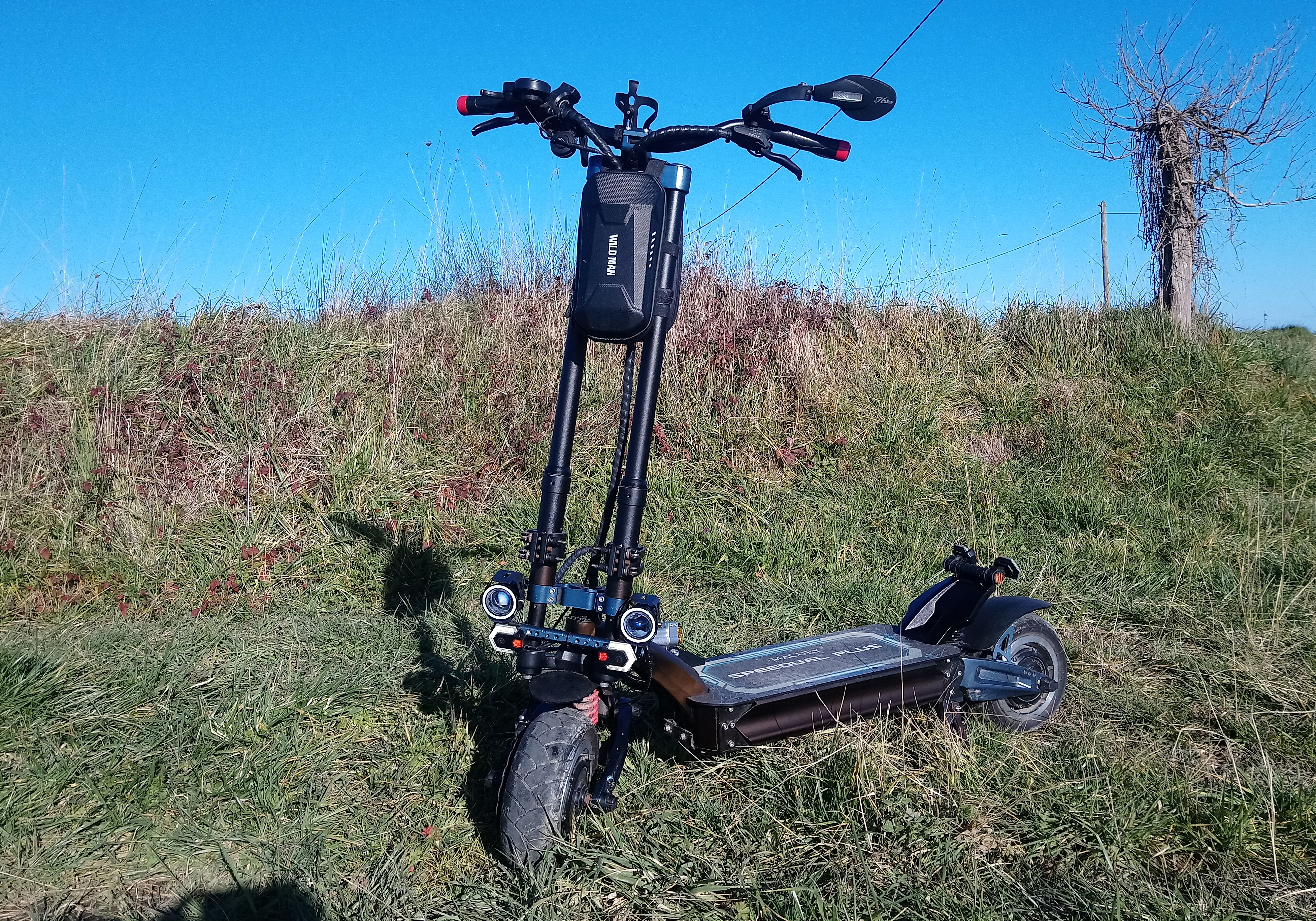

La nouvelle pièce est arrivée...aujourd'hui, le 1er janvier 2022, je vois de la fenêtre un paquet dans le jardin ! 😄
La double croix distingue cette nouvelle version, c'est cet accident  (aie!!) qui m'a orienté vers cette mise à jour.

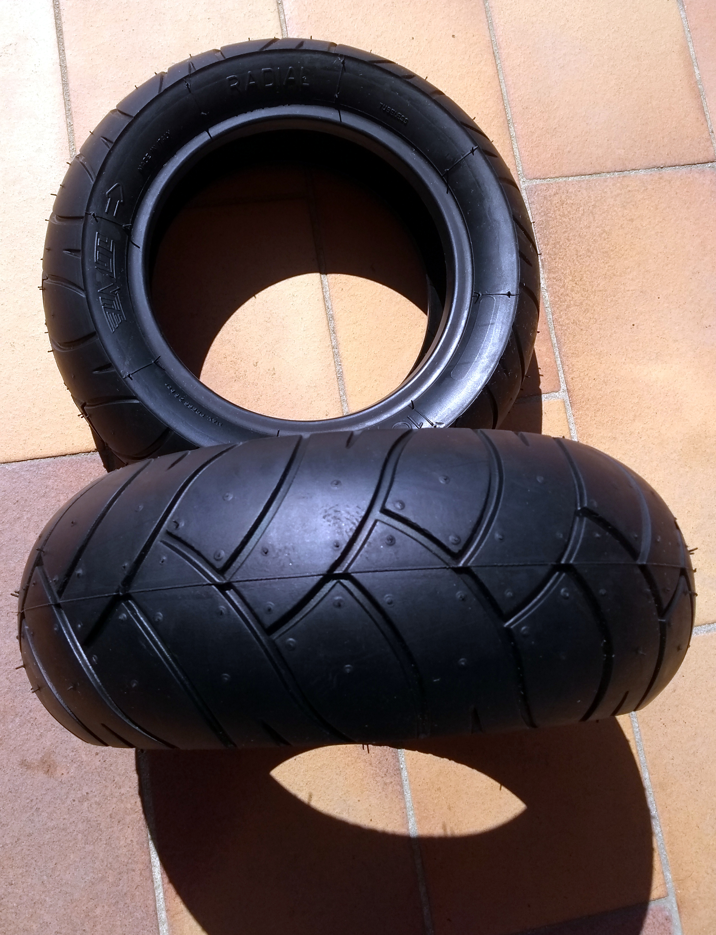

Quelque belles réalisations/modifications et j'ai vu un montage possiblement intéressant : Une Zero 11x avec des pneus de 12 pouces montés sur les roues d'origine (avec les chambres d'origine)
ça passe/ou pas selon les suspensions choisies apparemment.
289878957_10159946377342597_8363343428540811311_n.thumb.jpg.5081181ff30af7cd43b50f4776016b8a.jpg290000892_10159946377327597_5642057416589848238_n.thumb.jpg.27f4305c400fb00b2b18a0d0ec6546c7.jpg290194930_10159946377297597_8698761442228716178_n.thumb.jpg.2c489a068e9bc46ba80d5f1330aafe97.jpg
En attendant, ayant reçu mes 1er bon pneus (PMT en 100) ce sera pour la prochaine fois, peut être 🙂

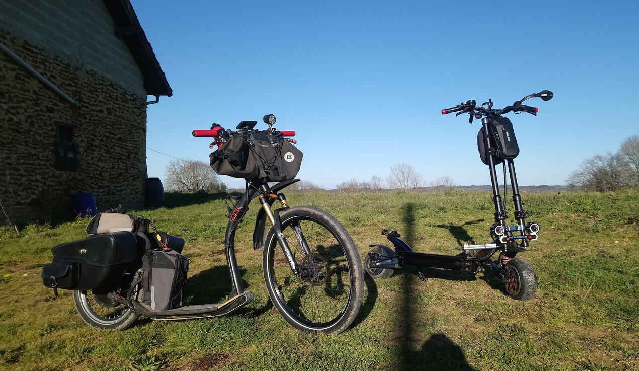

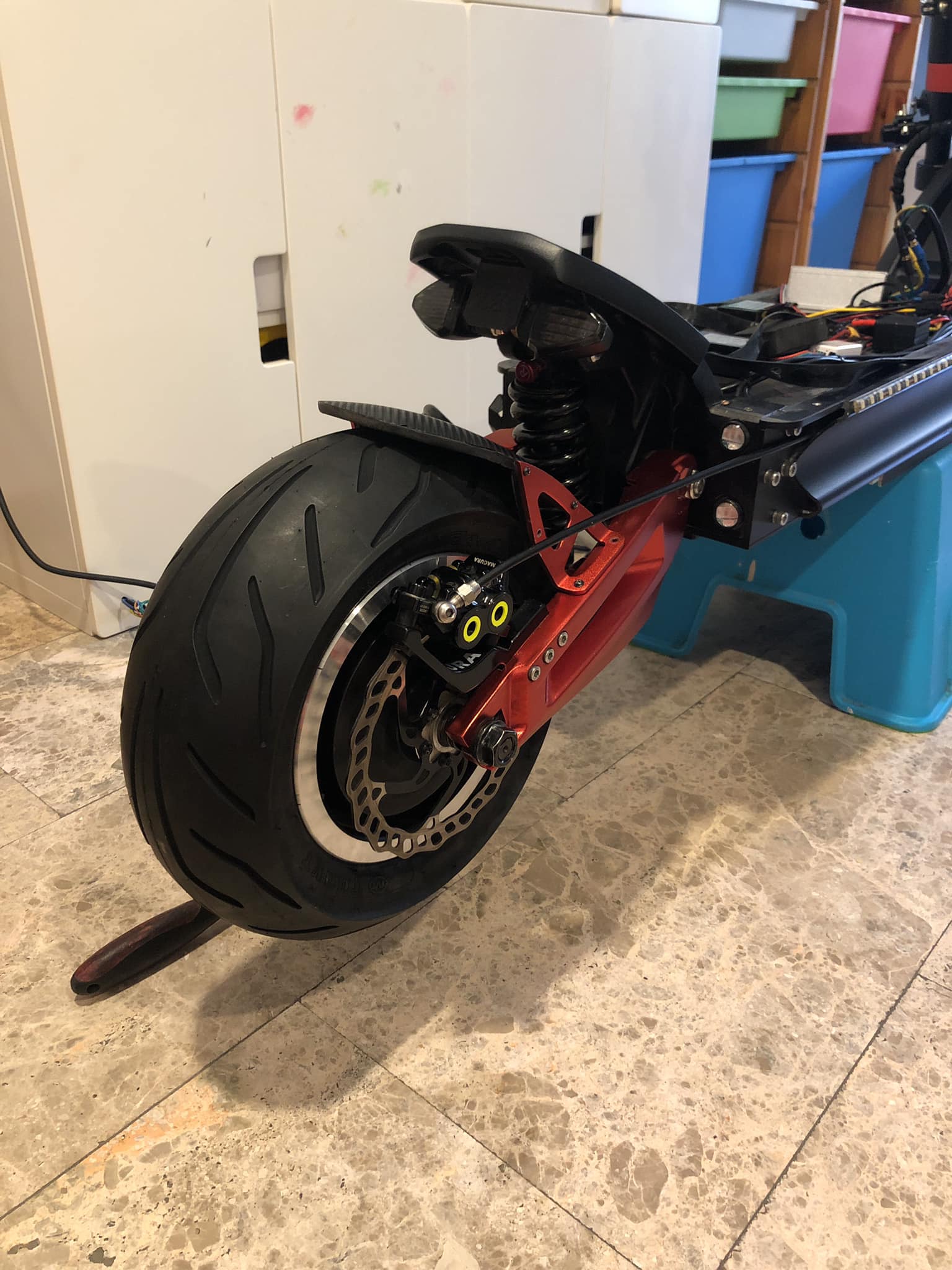

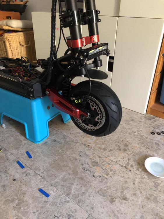

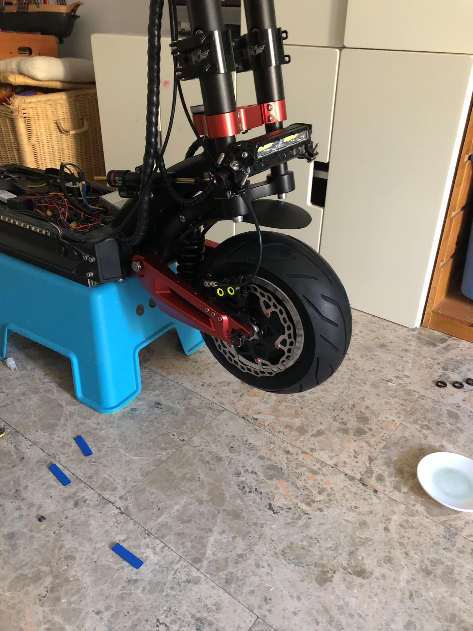

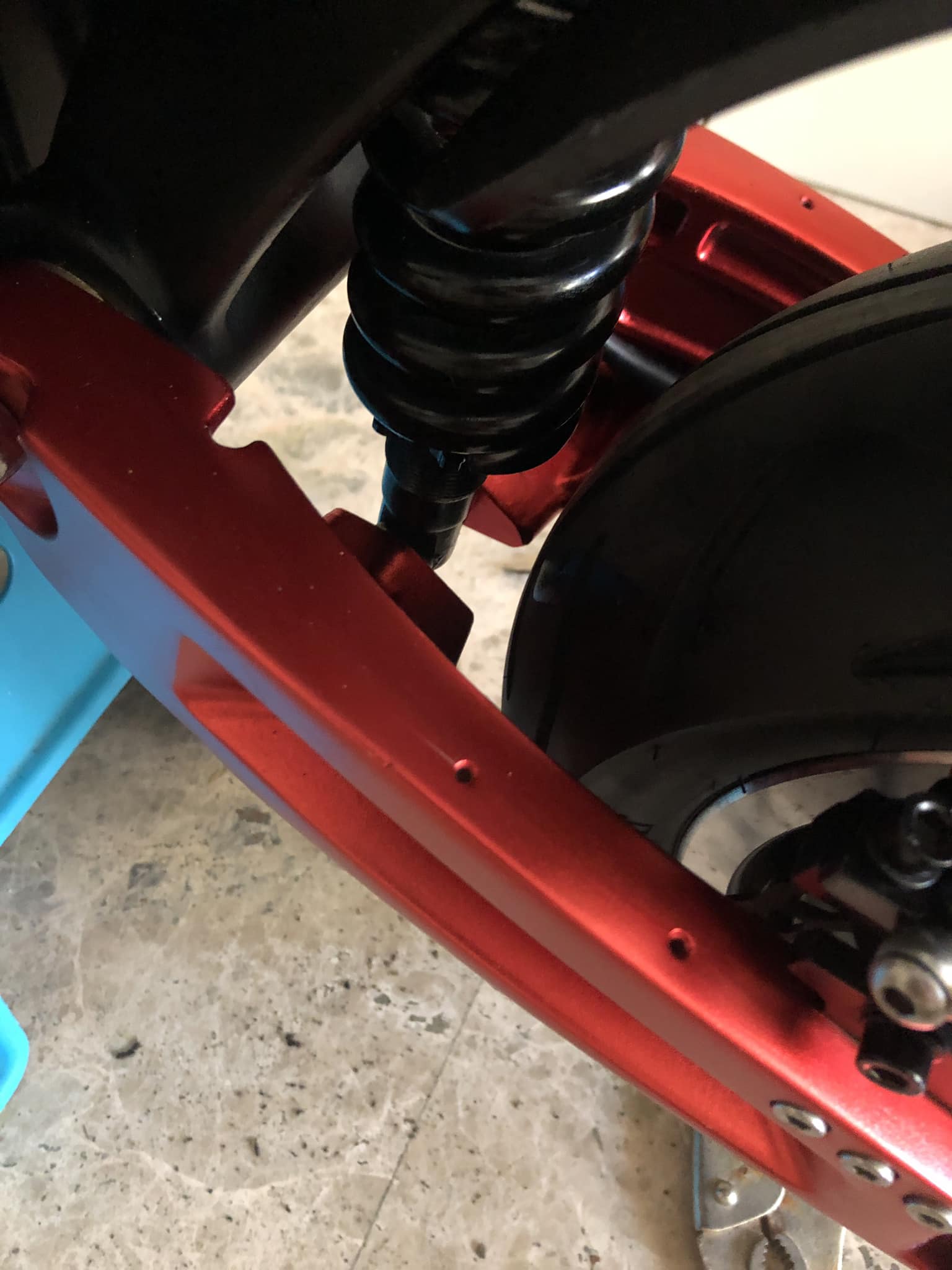

Mises à jour...avant de la vendre, toutes les bonnes choses ont une fin 😏
Nouveaux feux avec liserés bleus, nouveaux tubes de direction (de la version 2), nouvel amorto de direction puisque le modèle spécifique existe maintenant, nouvelle suspension arrière plus ferme 1800 LBS, nouveau support d'étrier arrière en une seule pièce, nouveau disque avant 180mm.
3438 kms (6001 kms pour celle de gauche)
