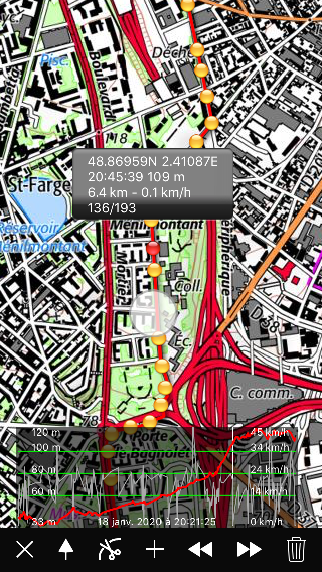

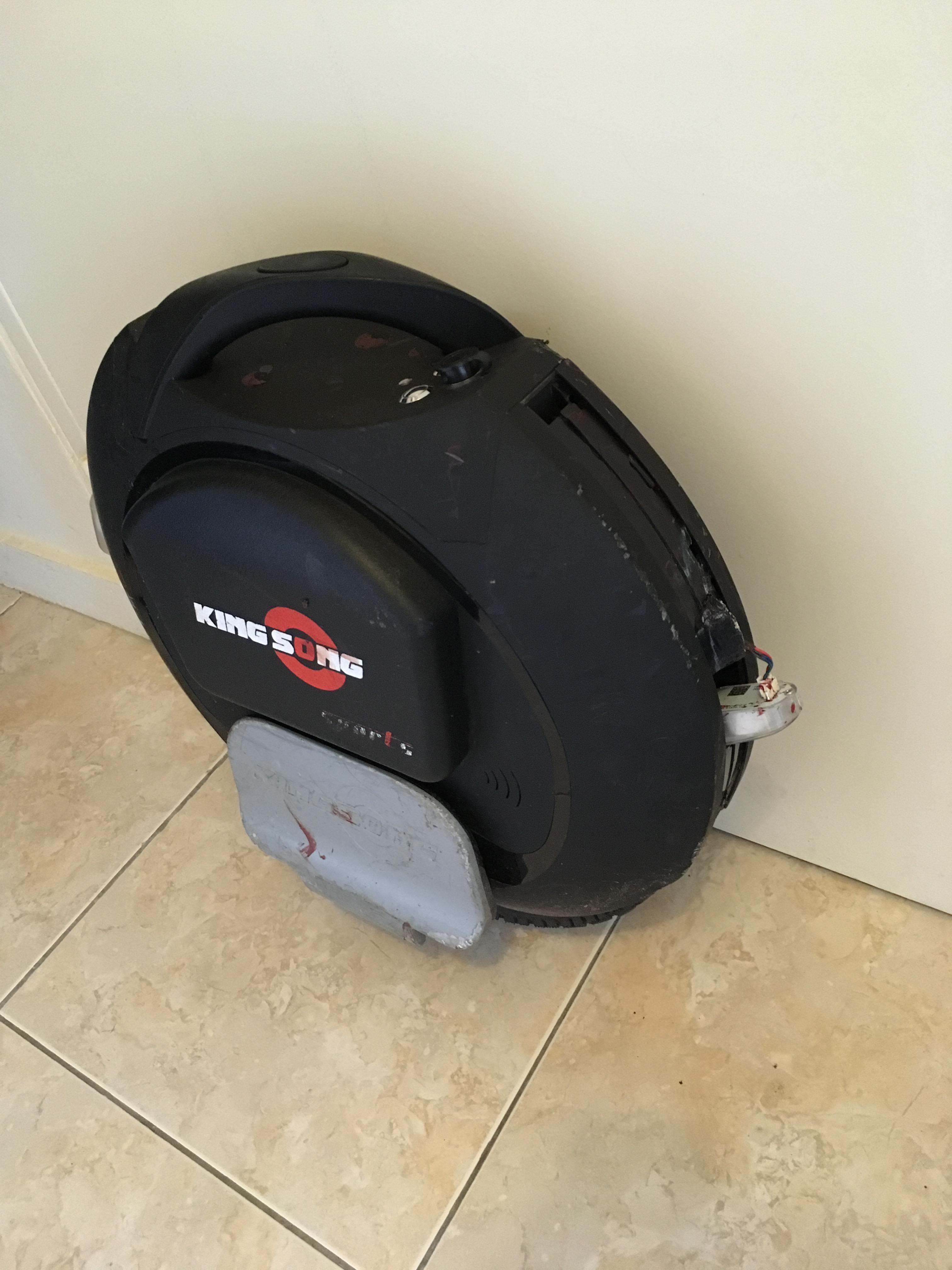

rfnet Posté(e) le 21 janvier 2020 Partager Posté(e) le 21 janvier 2020 Bonjour à tous, Je suis un wheeler assez expérimenté. J'estime avoir fait de l'ordre de 10000 km en gyroroue, même si jamais d'acrobaties ou rien de fou-fou. J'ai acheté ma première gyroroue, une Ninebot One E, au printemps 2015. Depuis l'été 2017, mon engin principal est une Kingsong KS-16S que j'aime beaucoup. Elle me transporte au boulot (une douzaine de kilomètres aller-retour) et, quand j'ai été sage, m'emmène en ballade ici ou là. En deux ans et demi, je n'avais jamais eu de problèmes avec cet engin. S'il m'arrive parfois de devoir revenir au sol inopinément, c'est toujours au cours d'une négociation délicate à très faible allure, où il suffit de démonter pour rétablir la situation. En tout cas cette roue et mes protections n'avaient jusqu'ici pas une éraflure. Samedi dernier, à 20h45, je remontais la rue Le Vau, à Paris. C'est une magnifique piste cyclable à double voie, séparée des voitures et parfaitement droite. D'après mes calculs (à partir de l'application GPS que j'utilisais à ce moment), c'est une côte à 5 % : ce n'est pas rien, mais cette KS-16S en a vu bien d'autres, y compris des cols avec 1000 m de dénivelé. J'avais fait 15 km depuis la dernière charge complète, ce qui veut dire que la batterie devait être vers 80 %. Le pneu est quasiment neuf, je l'ai changé cet automne. Il avait fait grand beau toute la journée, la chaussée était donc parfaitement sèche (en retournant rue Le Vau lundi matin, j'ai pu vérifier le parfait état du revêtement à cet endroit). En plus de l'éclairage public, j'avais le phare de la roue et celui de mon casque pour assurer une visibilité suffisante. Les dernières mesures de vitesse du GPS dans cette ligne droite donnent 20.7, 22.1, 20.0, 19.7, 23.9, 20.8 km/h. Ces variations tiennent vraisemblablement aux approximations de la mesure, je n'avais aucune raison de rouler irrégulièrement. J'ai été aussi précis que possible jusqu'ici, mais après je ne suis plus sûr de rien. Sans avoir senti (ou sinon, je ne me rappelle pas) le moindre obstacle sur la chaussée, ni la moindre signe avant-coureur venant de mon engin, je me suis subitement retrouvé en vol plané vers l'avant. Je ne me souviens plus si ma roue était devant ou derrière. J'ai atterri face contre terre, avec comme principal dommage corporel une coupure de l'arête du nez sur environ 2 cm, mais qui s'est mise à saigner abondamment, me faisant perdre le peu de présence d'esprit qui me restait. Au lieu de prendre le temps d'essayer de comprendre la cause immédiate de l'accident, je n'avais qu'une seule idée en tête : rentrer le plus vite possible pour estimer l'étendue des dégâts. J'ai repris ma roue. Je ne me souviens pas l'avoir rallumée, sans doute était-elle toujours en marche, mais je n'en mettrais pas à couper ce qui me reste de nez. Les caches avant et arrière avaient été arrachés, expulsant le système d'éclairage, encore fonctionnel. Je suis donc remonté sur l'engin et suis reparti, d'abord à 15 km/h, puis m'enhardissant jusqu'à 23, pour me trouver en lieu sûr dix minutes plus tard, où j'ai pu commencer à panser mes plaies et penser à mon destin. Sur le plan physique, je m'en tire plutôt bien, et j'espère que d'ici quinze jours il n'y paraîtra plus. C'est sur le plan moral que les dégâts sont le plus importants. Outre ma vanité blessée (4 ans et demi sans réel pépin), je me trouve dans une incertitude totale quant aux causes de cet accident, et partant quant à mon avenir éventuel avec le même engin ou un autre. Mes hypothèses jusqu'ici : 1. Une subite défaillance électronique ou mécanique, sans signe avant-coureur ; 2. Un objet présent sur la chaussée qui se serait projeté sous la coque, aurait bloqué la roue, et aurait été expulsé par le choc ; 3. Un obstacle sur la chaussée que je n'aurais pas vu, pas senti et dont je me souviens pas ; 4. L'aimable proposition d'un collègue un peu plus jeune que moi (j'ai 50 ans) : « Une baisse d'habileté mais tu ne la sens pas (comme moi au foot mais je ne rends pas compte...) ». Actuellement, c'est la première hypothèse qui me semble le plus vraisemblable, même si je n'ai jamais entendu parler de ça. Qu'en pensez-vous ? Maintenant, mes incertitudes sur ce que je dois faire : 1. Arrêter la roue. 2. La renvoyer pour une sérieuse révision (est-ce possible ?) et réparation. 3. Commander des caches pour la réparer moi-même (la coque elle-même a tenu le choc, et la roue roule encore normalement). 4. Changer de roue (mais je reprendrais certainement ce même modèle qui deux ans et demi plus tard offre toujours pour moi le meilleur ratio poids/performances). Voilà, vous savez tout. Que me conseilleriez-vous ? Merci d'avoir pris le temps de me lire, et d'avance pour partager votre expérience et vos idées ! 1 Citer Lien vers le commentaire https://www.espritroue.fr/topic/11464-un-accident-et-des-questions/ Partager sur d’autres sites More sharing options...

rfnet Posté(e) le 21 janvier 2020 Auteur Partager Posté(e) le 21 janvier 2020 (modifié) Merci de votre accueil et de vos réponses. J'ai l'impression que je ne saurai jamais ce qui s'est passé, et qu'une défaillance de la roue elle-même n'est pas à exclure. En tout cas @elric j'ai commandé un casque intégral Fox Proframe sur la foi d'un autre thread récent. Quant à changer de modèle de roue, le poids est vraiment un facteur limitant pour moi. J'habite au 4e sans ascenseur, et les 17 kg de la KS-16S sont la limite de mes petits bras. Modifié le 21 janvier 2020 par rfnet 1 Citer Lien vers le commentaire https://www.espritroue.fr/topic/11464-un-accident-et-des-questions/#findComment-225926 Partager sur d’autres sites More sharing options...

rfnet Posté(e) le 21 janvier 2020 Auteur Partager Posté(e) le 21 janvier 2020 @FlashedJunkMind Oui, j'ai contacté le vendeur de la roue (Gyroroue Shop) pour voir avec eux ce qu'ils me conseillent. J'attends qu'ils me rappellent. Je pense que je vais opter pour une réparation assortie d'une révision. Citer Lien vers le commentaire https://www.espritroue.fr/topic/11464-un-accident-et-des-questions/#findComment-225943 Partager sur d’autres sites More sharing options...

Kaalcifer Posté(e) le 21 janvier 2020 Partager Posté(e) le 21 janvier 2020 (modifié) Les grandes lignes droites sont piégeuse car on s'habitue à la vitesse donc on demande de plus en plus au moteur sans s'en rendre compte. Vitesse soutenue + froid + pente longue et régulière peuvent pousser la roue dans ses retranchements de puissance. Comme c'est une solicitation progressive on est moins sensible au tilt back, un petit dénivelé pile au moment ou la roue demandais de ce calmer pourrait être le sursaut de solicitation qui mène à la coupure. Je sais pas si tu vois ce que je veux dire… Modifié le 21 janvier 2020 par Kaalcifer 1 2 Citer Lien vers le commentaire https://www.espritroue.fr/topic/11464-un-accident-et-des-questions/#findComment-225961 Partager sur d’autres sites More sharing options...
misc Posté(e) le 21 janvier 2020 Partager Posté(e) le 21 janvier 2020 (modifié) Dans les possibilités d'explications il y a aussi l'objet qui se barre en montant dessus, genre cailloux. Mais tu aurais peut être senti le depart lateral de la roue. Ca pourrais être du verglas aussi, il a fait atour de 0c a l'occasion. Cette montée est non seulement forte et longue, inspire l'acceleration, mais est aussi précédée d'encore des kilometres de montées.. Une boite noire détaillée intégrée, indépendante de smartphone aurais été bienvenu. Bon retablissement. Modifié le 22 janvier 2020 par misc 1 1 Citer Lien vers le commentaire https://www.espritroue.fr/topic/11464-un-accident-et-des-questions/#findComment-225969 Partager sur d’autres sites More sharing options...

elric Posté(e) le 21 janvier 2020 Partager Posté(e) le 21 janvier 2020 il y a 22 minutes, Kaalcifer a dit : à la coupure C'est le petit détail qui manque: on ne sait pas si la roue s'est éteinte ou pas Citer Lien vers le commentaire https://www.espritroue.fr/topic/11464-un-accident-et-des-questions/#findComment-225974 Partager sur d’autres sites More sharing options...
Tank Posté(e) le 21 janvier 2020 Partager Posté(e) le 21 janvier 2020 (modifié) il y a 13 minutes, elric a dit : C'est le petit détail qui manque: on ne sait pas si la roue s'est éteinte ou pas C'est pour ça que ce serais bien que les applications ai une espèce de journal des événements avec les alarmes et les log qui nous permette de comprendre ce genre de situation. Modifié le 21 janvier 2020 par Tank 1 Citer Lien vers le commentaire https://www.espritroue.fr/topic/11464-un-accident-et-des-questions/#findComment-225978 Partager sur d’autres sites More sharing options...
rfnet Posté(e) le 21 janvier 2020 Auteur Partager Posté(e) le 21 janvier 2020 il y a 47 minutes, elric a dit : C'est le petit détail qui manque: on ne sait pas si la roue s'est éteinte ou pas Oui, je suis presque sûr que je l'ai récupérée allumée : j'ai l'image de la roue couchée avec les leds vertes sur le pourtour, et je ne me souviens pas l'avoir remise en marche. Mais comme l'image peut être un faux souvenir, et l'absence de souvenir, un oubli, je n'en suis pas sûr à 100 %... pas loin, quand même : je crois qu'elle ne s'est pas coupée. Ah ! maudite mémoire. Je n'arrive pas trop à me persuader en tout cas que j'aurais trop sollicité cet engin que je connais bien, et que j'éprouve depuis longtemps dans des conditions autrement demandeuses (vitesse, batterie, terrain, température). Bien sûr, ce n'est que mon avis et mon expérience. Et à la réflexion, je ne pense pas non plus que l'algorithme soit en cause, et pour les mêmes raisons. Un composant électronique qui défaille, un capteur qui fait mal son boulot, me paraissent plus vraisemblables. Après tout, cette roue n'est plus toute jeune. J'avais passé l'après-midi à flâner au centre Pompidou, et je n'étais pas fatigué. Quoique, réflexion faite, les peintures de Bacon m'ont peut-être inconsciemment suggéré d'essayer de réaliser un auto-portrait dans le même style. Pour le coup c'était plutôt réussi ? 2 1 Citer Lien vers le commentaire https://www.espritroue.fr/topic/11464-un-accident-et-des-questions/#findComment-225989 Partager sur d’autres sites More sharing options...
