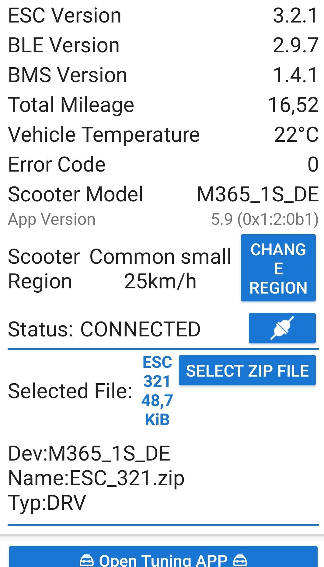

weex Posté(e) le 23 novembre 2024 Partager Posté(e) le 23 novembre 2024 Hello, I'm based in Berlin, with this modèle : Modèle : 25699 / M365_1S_DEAnnée : 20 (pour 2020) ESC 3.2.1 / BLE 2.9.7 / BMS 1.4.1 / I cannot go faster then 19kmh... its a nightmare. I tryed to jack it with Xiadash, I payed 9€... but nothing. Anybody could help ? Here is the actual specs : see picture : Citer Lien vers le commentaire https://www.espritroue.fr/topic/11471-impossible-de-flasher-la-trottinette-help/#findComment-422796 Partager sur d’autres sites More sharing options...
