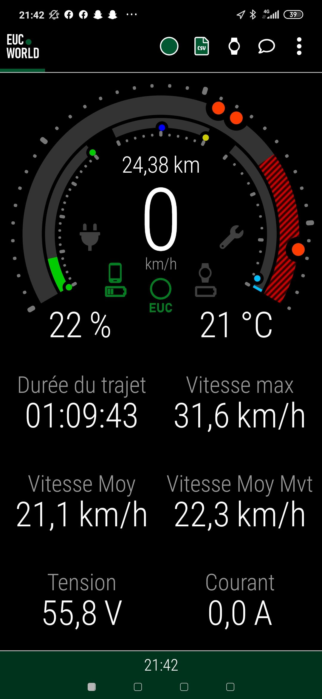

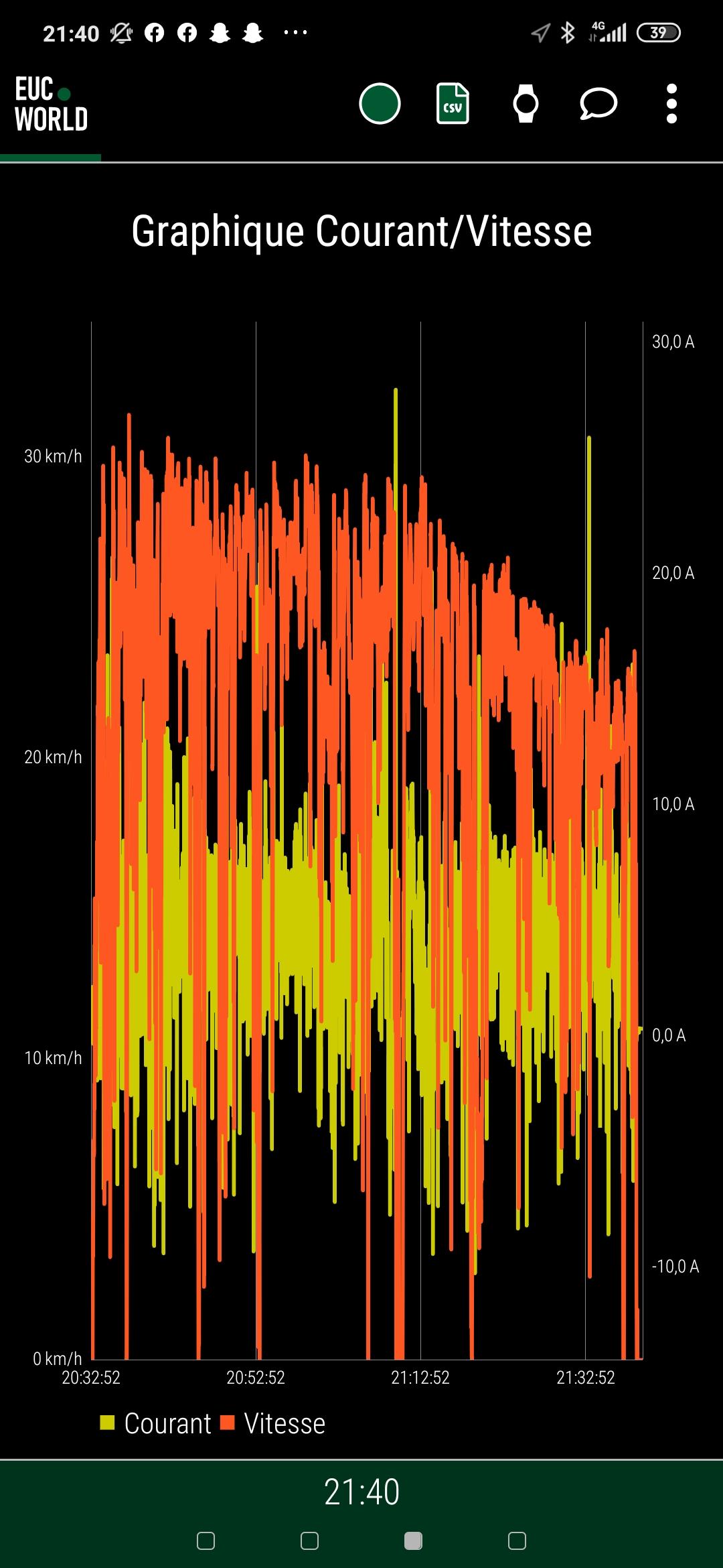

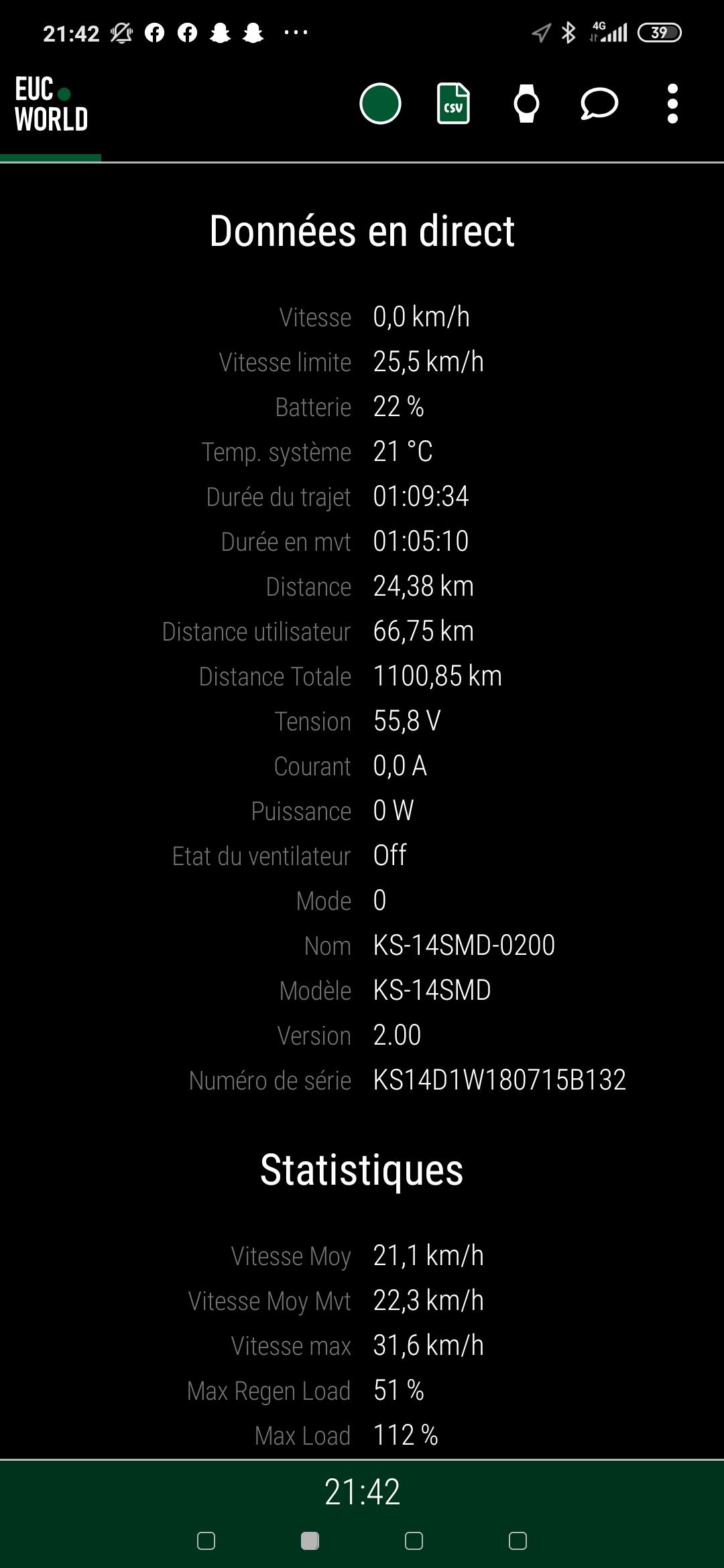

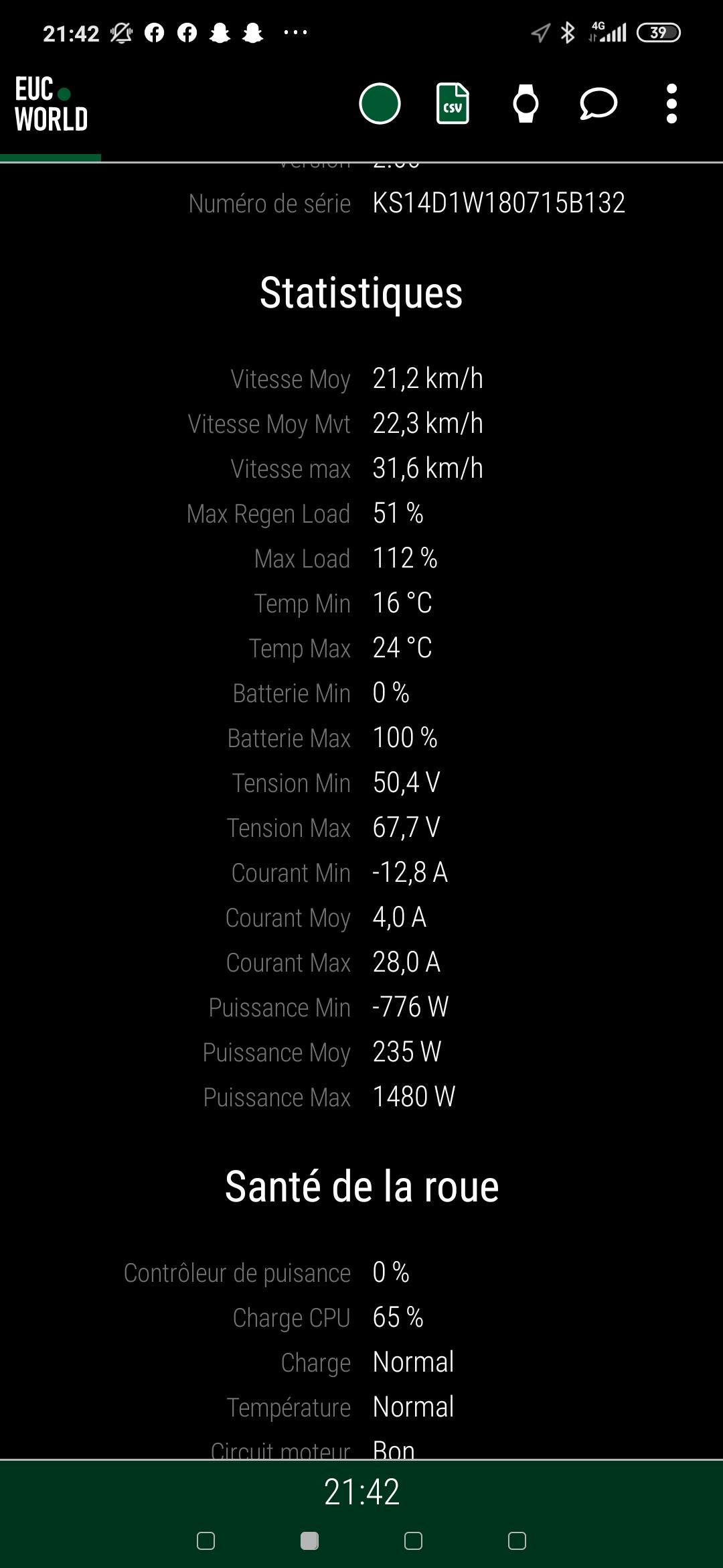

Justin38 Posté(e) le 4 février 2020 Partager Posté(e) le 4 février 2020 (modifié) C'est bon, fw2.0 installé sur la 14d, meilleure gestion de la batterie, on es bridés a 25kmh a 40% de batterie et a 20kmh a 25-30% de batterie (~24kms pour ma part avec ma 14d 340wh), c'est moins chiant quand la batterie est faible, on gagne donc un peu en autonomie. Par contre j'ai mes led qui plantent quand je roule a plus de 25 kmh, elles freezent (cf vidéo). Test d'autonomie aussi sur du plat et Vmax autant que possible. VID_20200203_180948.mp4 Modifié le 4 février 2020 par Justin33 1 Citer Lien vers le commentaire https://www.espritroue.fr/topic/11481-bient%C3%B4t-le-fw-20-sur-14-sdm/page/2/#findComment-228414 Partager sur d’autres sites More sharing options...

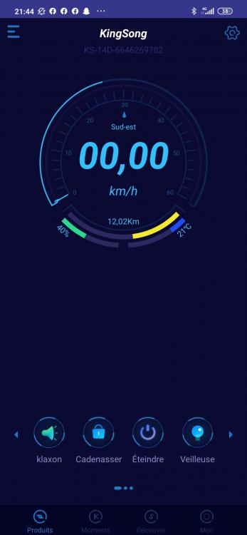

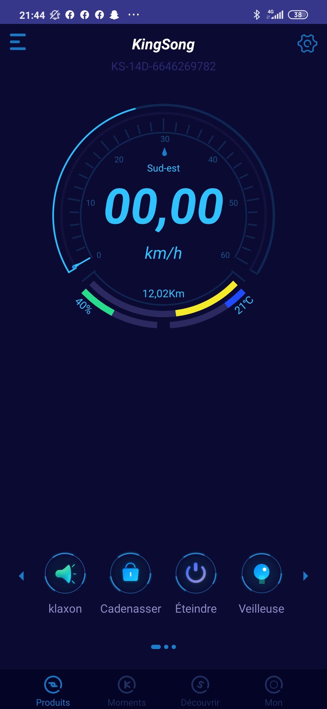

grougnak Posté(e) le 22 février 2020 Partager Posté(e) le 22 février 2020 17 hours ago, Justin33 said: Il faut installer cette application interne à Kingsong et passer en firmware 1.07, Tu peux nous expliquer comment marche l'appli avec des captures? Pas facile en chinois... En plus je suis en v1.11 et quand je clique sur firmware upgrade il me dit juste que je suis en v1.11 et puis retour à la page d'accueil: Citer Lien vers le commentaire https://www.espritroue.fr/topic/11481-bient%C3%B4t-le-fw-20-sur-14-sdm/page/2/#findComment-231340 Partager sur d’autres sites More sharing options...
Juan-Miguel Posté(e) le 22 février 2020 Partager Posté(e) le 22 février 2020 Firmware upgrade ensuite download firmware 1.07 . Puis une fois telecharger upgrade 1.07 . La roue se coupe est la mise a jour version 1.07 se lance puis les lumieres de ta roue deviennent blanche au fur et a mesure de l'avance de la mise a jour . apres tu relances ta roue et tu fais la manip plus haut de justin33 je viens de la faire sur ma ks14m et ma ks14d tout est ok . Meme si il te dit faire mise a jour 1.09 enfait il te fait la 2 Citer Lien vers le commentaire https://www.espritroue.fr/topic/11481-bient%C3%B4t-le-fw-20-sur-14-sdm/page/2/#findComment-231389 Partager sur d’autres sites More sharing options...
grougnak Posté(e) le 23 février 2020 Partager Posté(e) le 23 février 2020 En fait je comprends que nous n'avons pas la même carte mère. tu as un modèle KS14SMD et j'ai un modèle KS14D. Donc pas le même firmware. Le dev d'EUC world explique ça bien: https://forum.electricunicycle.org/topic/16912-20-firmware-for-16s-and-14-makes-it-silent/?do=findComment&comment=291795 Par contre je ne comprends pas pourquoi ton application "interne" est en chinois pour moi. Les dernières applications Kingsong ne sont plus accessibles sur leur site, les versions de firmwares sont incohérents, plus le coronavirus... Bref un beau bordel. Il va falloir patienter je pense. Citer Lien vers le commentaire https://www.espritroue.fr/topic/11481-bient%C3%B4t-le-fw-20-sur-14-sdm/page/2/#findComment-231428 Partager sur d’autres sites More sharing options...
