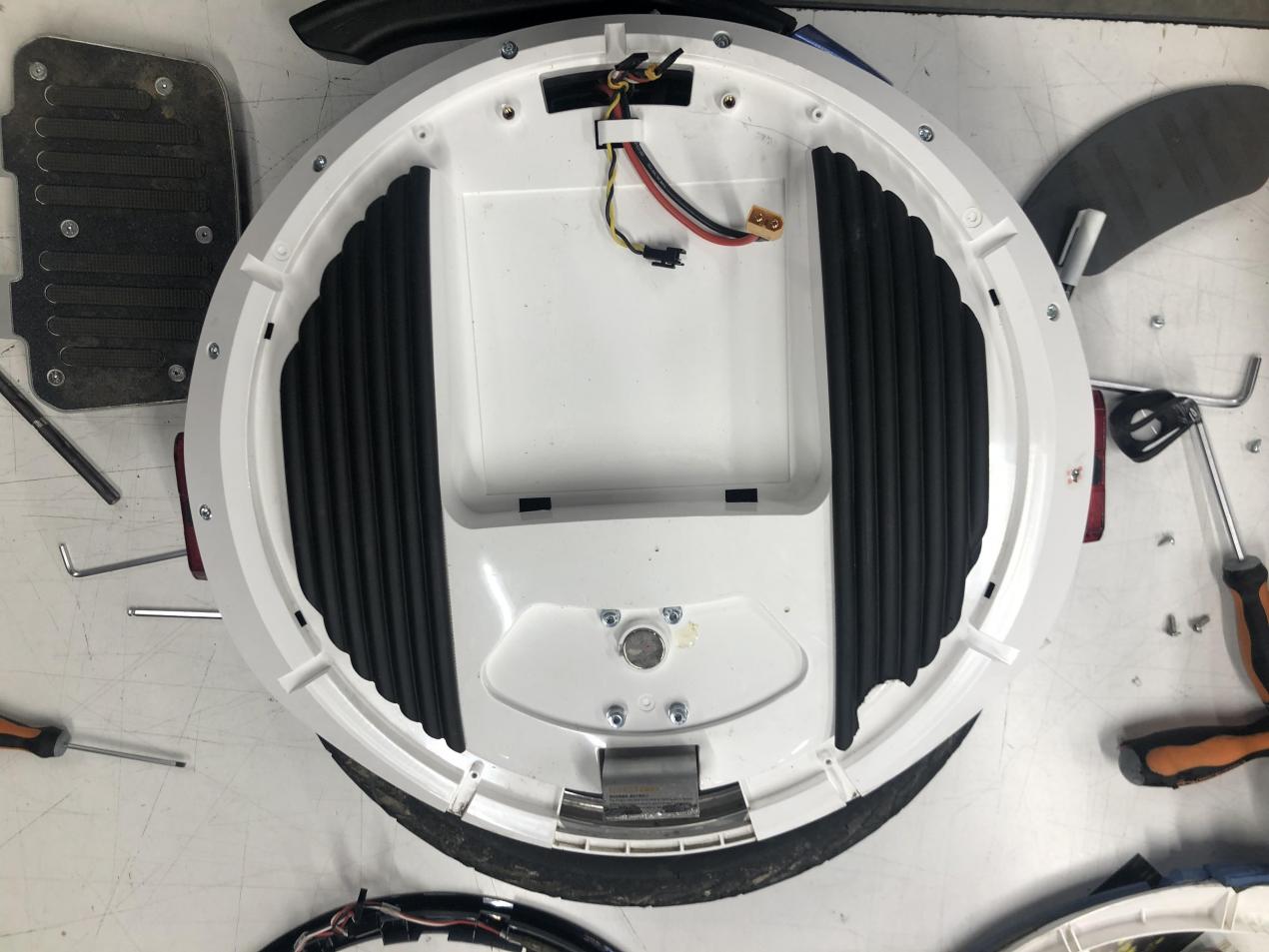

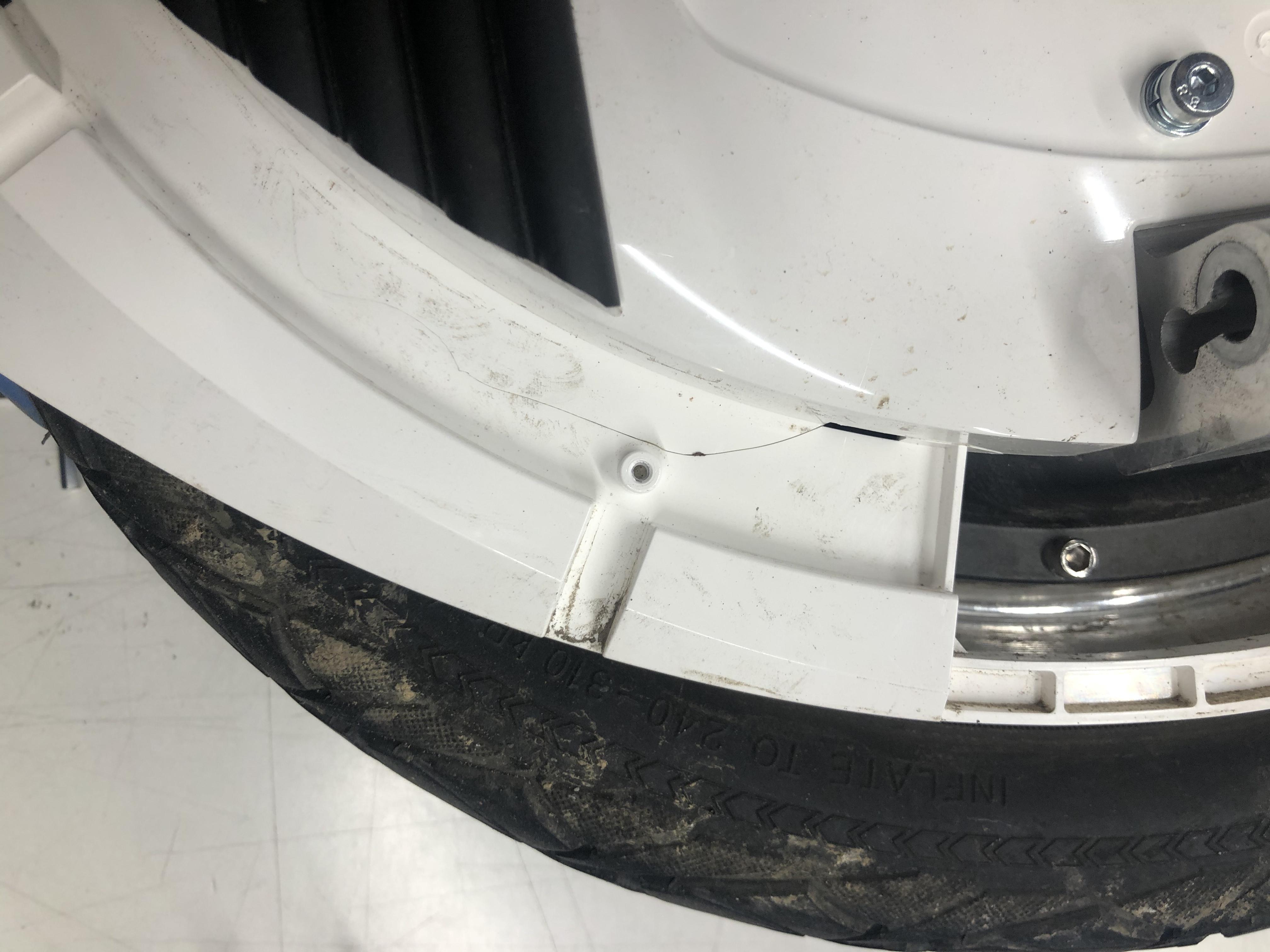

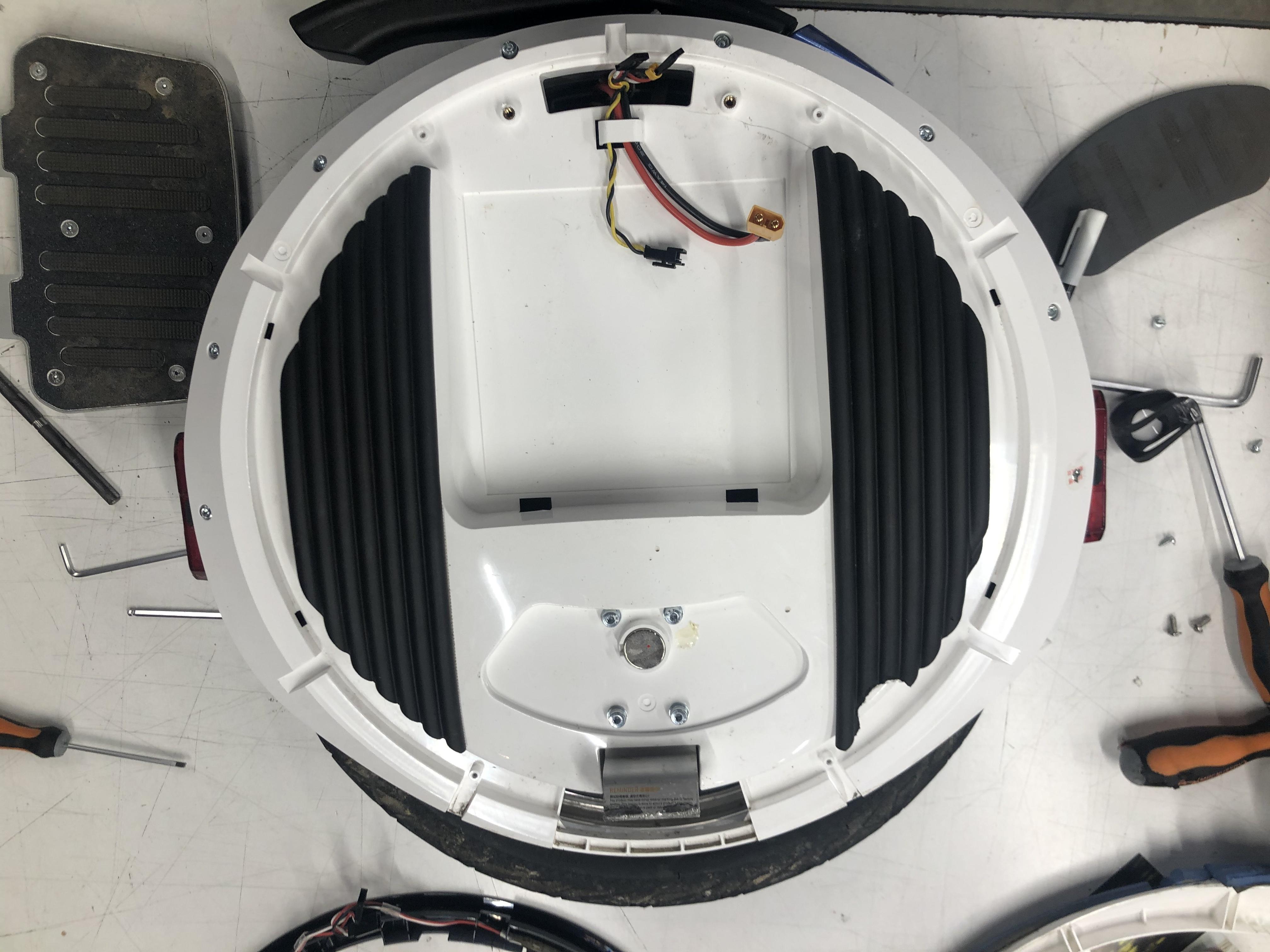

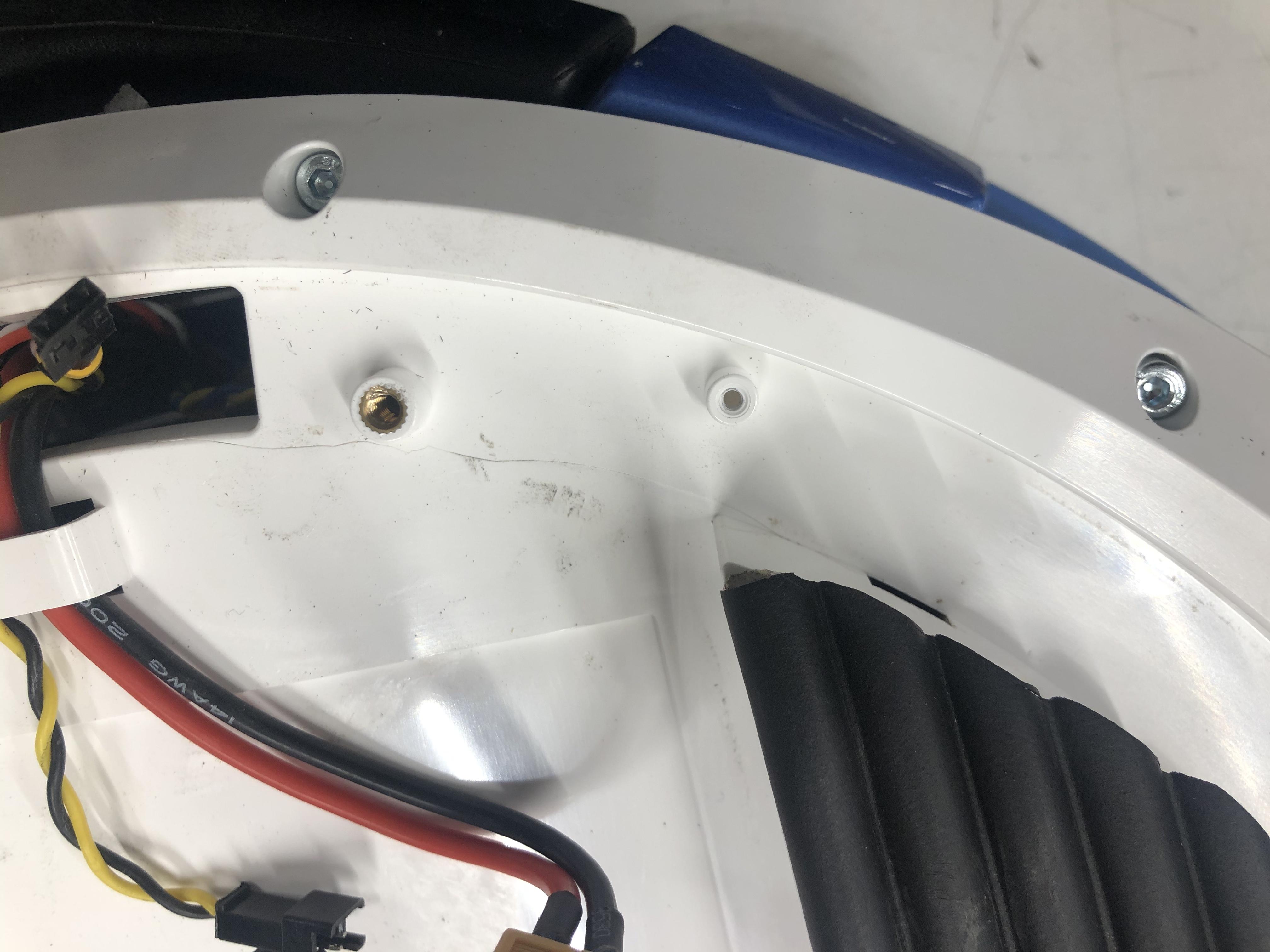

Tank Posté(e) le 23 janvier 2020 Auteur Partager Posté(e) le 23 janvier 2020 Bon, je viens de désosser complètement la ninebot du sol au plafond, j'ai vérifier les câbles, les connecteur, la CM, la batterie, les serrage des support, le serrage de l'axe etc..... J'ai tout remonté et ......... c'est exactement pareil . Je confirme, il y a rien qui touche ou qui gratte, le seul truc que j'ai remarqué c'est 2 fissures dans la 1/2 coque intérieur coté batterie, une classique tout en bas et une en haut proche de la poignée. Aucune des 2 ne peut agir de prêt ou de loin sur mon problème!!!!! Des idées???? Citer Lien vers le commentaire https://www.espritroue.fr/topic/11482-vibration-avant-arri%C3%A8re-c/#findComment-226452 Partager sur d’autres sites More sharing options...
Tank Posté(e) le 23 janvier 2020 Auteur Partager Posté(e) le 23 janvier 2020 la fissure du bas: et celle du haut Citer Lien vers le commentaire https://www.espritroue.fr/topic/11482-vibration-avant-arri%C3%A8re-c/#findComment-226474 Partager sur d’autres sites More sharing options...

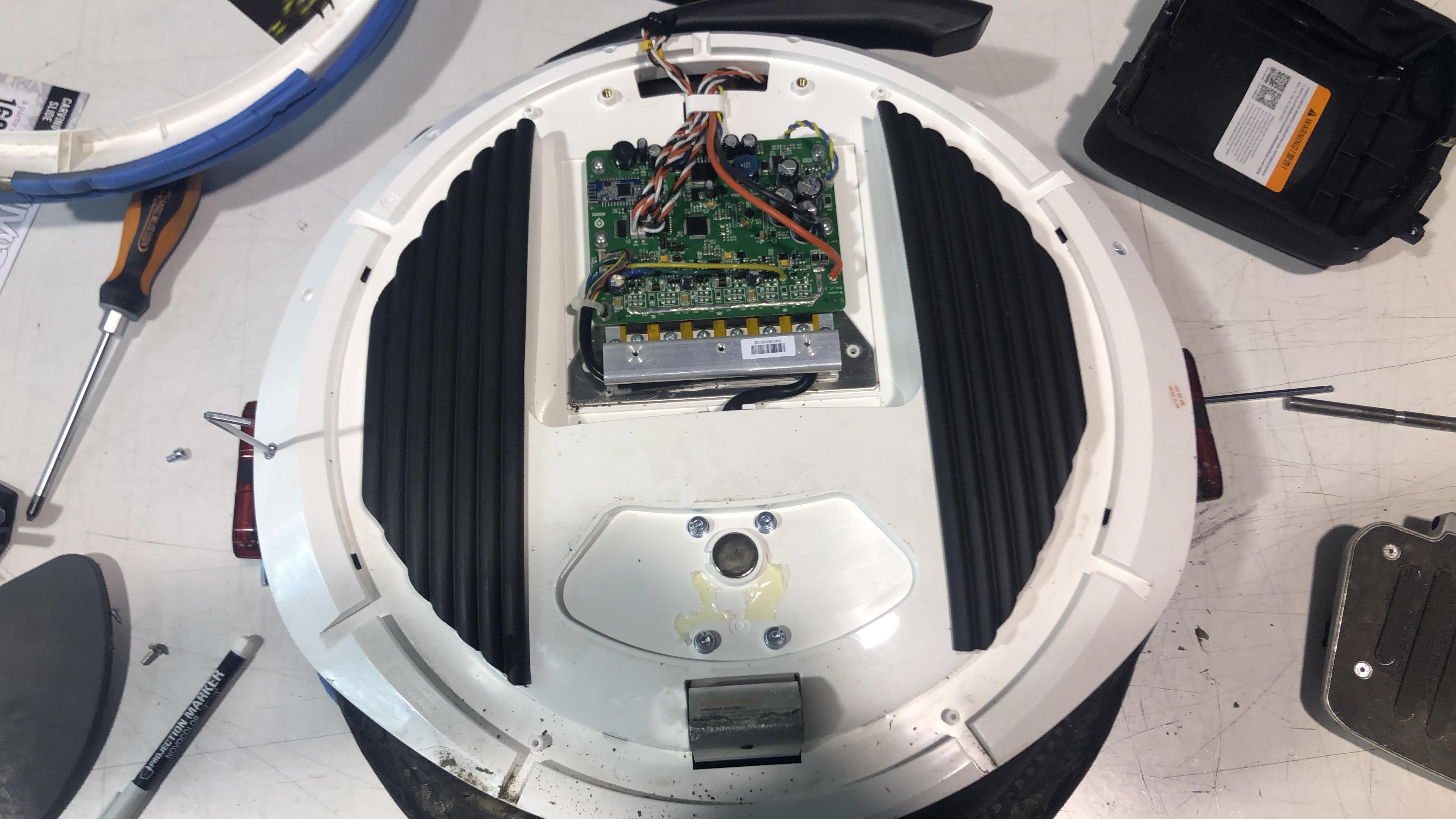

Tank Posté(e) le 23 janvier 2020 Auteur Partager Posté(e) le 23 janvier 2020 (modifié) Coté CM c’est impec: par contre il y a pas a tortiller, bricoler des Ninebot c’est le pied comparé au Gotway!!!!!!! La finition et la qualité de fabrication sont top!!! Modifié le 23 janvier 2020 par Tank Citer Lien vers le commentaire https://www.espritroue.fr/topic/11482-vibration-avant-arri%C3%A8re-c/#findComment-226475 Partager sur d’autres sites More sharing options...
