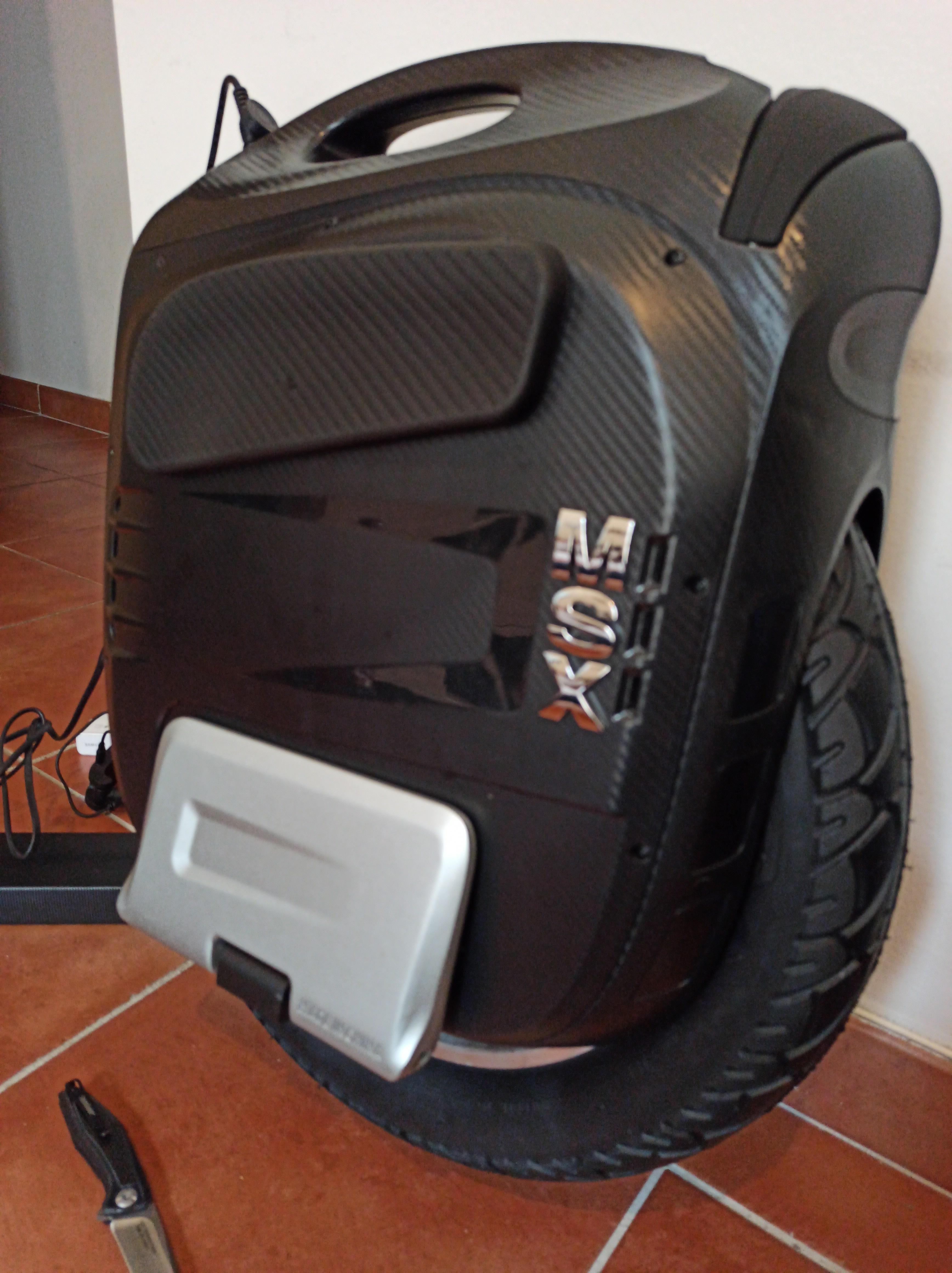

poulacourve74 Posté(e) le 23 janvier 2020 Partager Posté(e) le 23 janvier 2020 Bonsoir, J'ai reçu mon msx 1600wh 84v et je ne sais pas a combien mettre le tiltback (je l'ai mis a 45kmh) Je pèse 65kil avec sac, et roule à roue depuis fin 2015. Je crois savoir que cette wheel peut facilement monter à plus de 45kmh. Mais je ne connais pas les limites (je préférerais savoir afin de ne pas les dépasser) Merci beaucoup pour votre aide. Citer Lien vers le commentaire https://www.espritroue.fr/topic/11501-msx-1600wh-%C3%A0-combien-mettre-le-tiltback/ Partager sur d’autres sites More sharing options...
