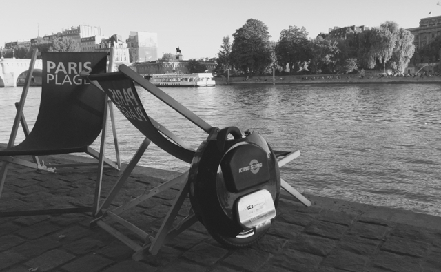

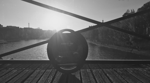

Gyroroue-shop Posté(e) le 22 août 2016 Partager Posté(e) le 22 août 2016 (modifié) Rien à signaler de mon coté depuis la V1.22 à part une belle journée ensoleillé Modifié le 22 août 2016 par Gyroroue-shop 2 Citer Lien vers le commentaire https://www.espritroue.fr/topic/1156-ks16b-firmware-122-vos-retours-dexp%C3%A9rience/page/4/#findComment-18520 Partager sur d’autres sites More sharing options...

Invité Posté(e) le 23 août 2016 Partager Posté(e) le 23 août 2016 Il y a 6 heures, Gyroroue-shop a dit : Rien à signaler de mon coté depuis la V1.22 à part une belle journée ensoleillé Elle est où la KS sur cette photo? Citer Lien vers le commentaire https://www.espritroue.fr/topic/1156-ks16b-firmware-122-vos-retours-dexp%C3%A9rience/page/4/#findComment-18530 Partager sur d’autres sites More sharing options...
