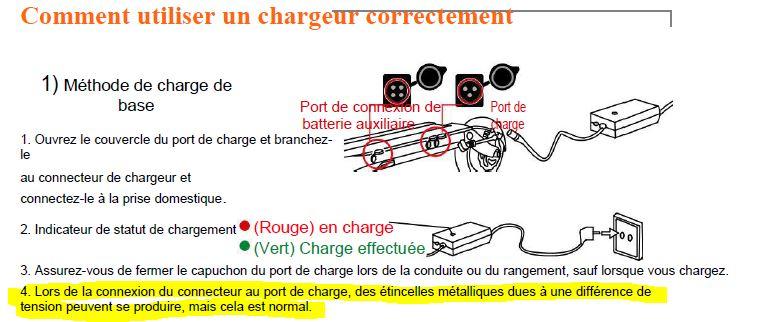

0 Ice Posté(e) le 2 février 2020 Partager Posté(e) le 2 février 2020 Le 02/02/2020 à 06:07, minch a dit : Il est préférable de brancher le chargeur à la prise électrique, puis la gyroroue Développer Question je me suis posée au moment du premier chargement de ma roue après son achat. Car sur ma trottinette, il faut d'abord brancher sur prise électrique puis ensuite vers la trott' (notice constructeur). Par contre, sur la roue c'est l'inverse, d'abord gyro puis prise électrique (notice constructeur). Chez un revendeur, j'avais vu un casier avec plusieurs chargeurs de roues toutes branchées pour recharge et lorsque l'une d'entre elles était retirée pour essai, seul le connecteur roue était manipulé. Citer Lien vers le commentaire https://www.espritroue.fr/topic/11588-question-peut-%C3%AAtre-b%C3%AAte-mais/#findComment-228169 Partager sur d’autres sites More sharing options...
0 Christian-91 Posté(e) le 2 février 2020 Partager Posté(e) le 2 février 2020 (modifié) Le 02/02/2020 à 16:49, Ice a dit : d'abord gyro puis prise électrique (notice constructeur). Chez un revendeur, j'avais vu un casier avec plusieurs chargeurs de roues toutes branchées pour recharge et lorsque l'une d'entre elles était retirée pour essai, seul le connecteur roue était manipulé. Développer Sur plusieurs notices de trottinettes aussi Modifié le 2 février 2020 par Christian-91 Citer Lien vers le commentaire https://www.espritroue.fr/topic/11588-question-peut-%C3%AAtre-b%C3%AAte-mais/#findComment-228170 Partager sur d’autres sites More sharing options...
0 Joe Bix Posté(e) le 3 février 2020 Partager Posté(e) le 3 février 2020 Sur le produits bien conçu, il est préférable de couper l'alternatif avant le courant continu. Mais il faut une conception qui évite les décharges, en particulier à contre sens (de la roue vers le chargeur). Sur certains produits dont la conformité au marquage CE est plus que limite il faut faire l'inverse, sous peine de courant de décharge de la roue vers le chargeur. Les Gotway sont responsables de multiples brulures à cause de ça, certaines sont relatées dans ce forum. Donc méfiance ! Citer Lien vers le commentaire https://www.espritroue.fr/topic/11588-question-peut-%C3%AAtre-b%C3%AAte-mais/#findComment-228379 Partager sur d’autres sites More sharing options...

0 kirby_33 Posté(e) le 7 mai 2020 Partager Posté(e) le 7 mai 2020 (modifié) Pour le chargeur d'origine de la MSX je dirais qu'il faut commencer par mettre le chargeur sous tension puis ensuite connecter le chargeur à la roue. Le problème c'est qu'il n'y a pas de diode de protection ni côté chargeur ni côté roue. Si tu fais l'inverse tu charges violemment les condensateurs du chargeur par la roue, il y a un arc électrique qui se produit à la fiche. Heureusement il existe des chargeurs qui n'ont pas ce défaut. Il n'y a pas forcément de diode mais plutôt un relais temporisé pour que la tension (du chargeur) monte avant que la roue soit connectée. Je rajouterai que c'est très dangereux, car si vous insérez une pièce métallique dans le connecteur de charge de la roue, vous pouvez faire flamber la roue. Modifié le 7 mai 2020 par kirby_33 Citer Lien vers le commentaire https://www.espritroue.fr/topic/11588-question-peut-%C3%AAtre-b%C3%AAte-mais/#findComment-242684 Partager sur d’autres sites More sharing options...
