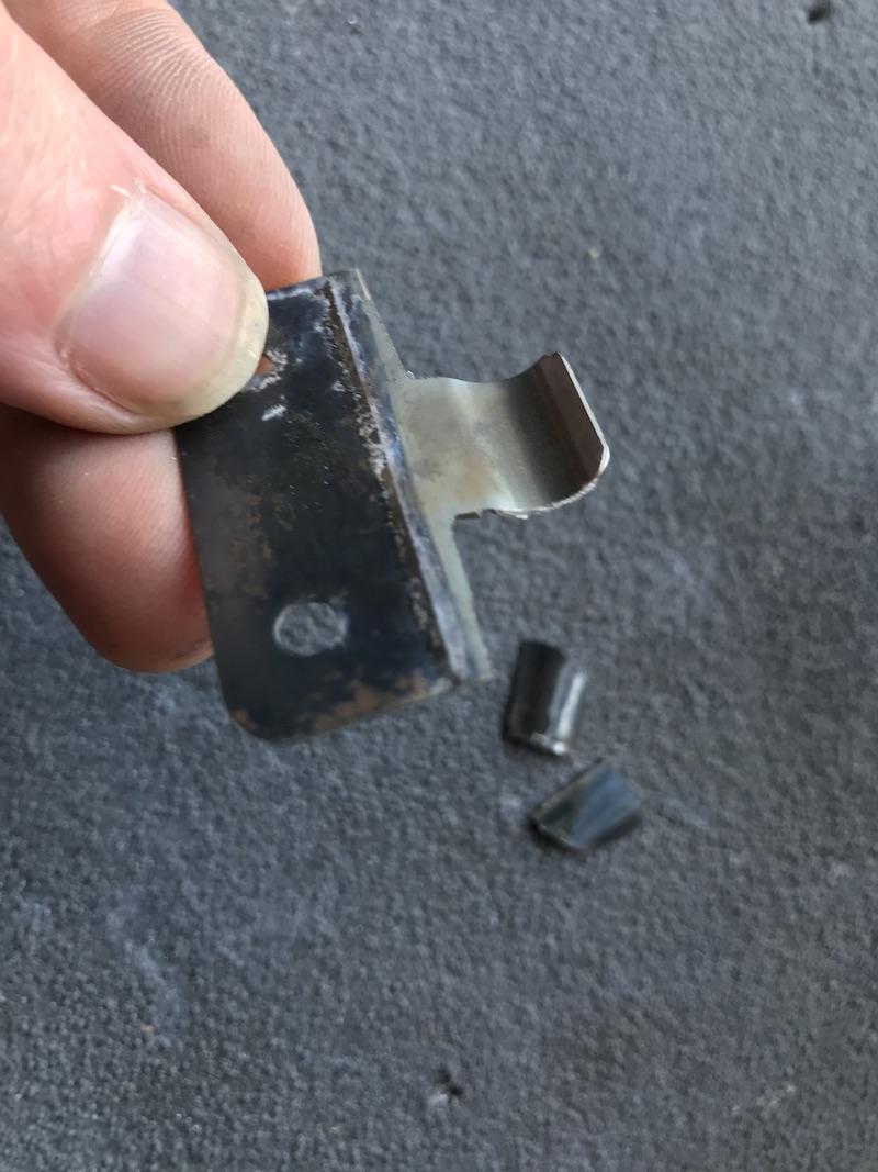

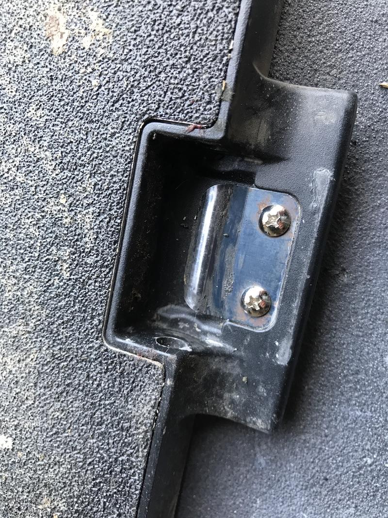

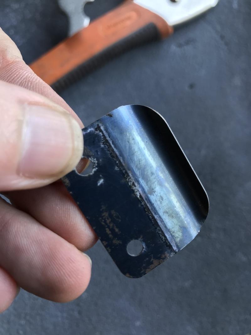

10 minutes de bricolage ce matin. J'en avais marre d'ouvrir et de fermer mes pédales à la main.
En fait les pédales sont tenu fermées grâce à un ressort.
Le ressort en question :
Un petit coup de Dremel et je le réduis au tiers de sa puissance... Ce qui suffit largement pour tenir la pédale en place quand elle est fermée.
Et du coup c'est plus facilement manipulable...

Oui, il faut graisser de temps en temps, le ressort et la partie centrale de l'axe.
Je fais régulièrement du chemin forestier et les pédales finissent pas se bloquer (surtout que je les laisse toujours ouvertes.
La merdasse s'accumoncelle sous ce ressort, et quand la boue+sable est bien sèche, ça bloque.( Surtout ne pas forcer pour ne pas casser le ressort.)

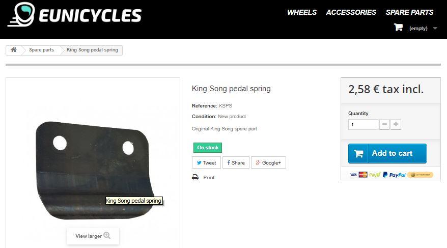

On peut acheter les ressorts, il y en avait chez Eunicycles (boutique sérieuse qui vendait les pédales longues...
