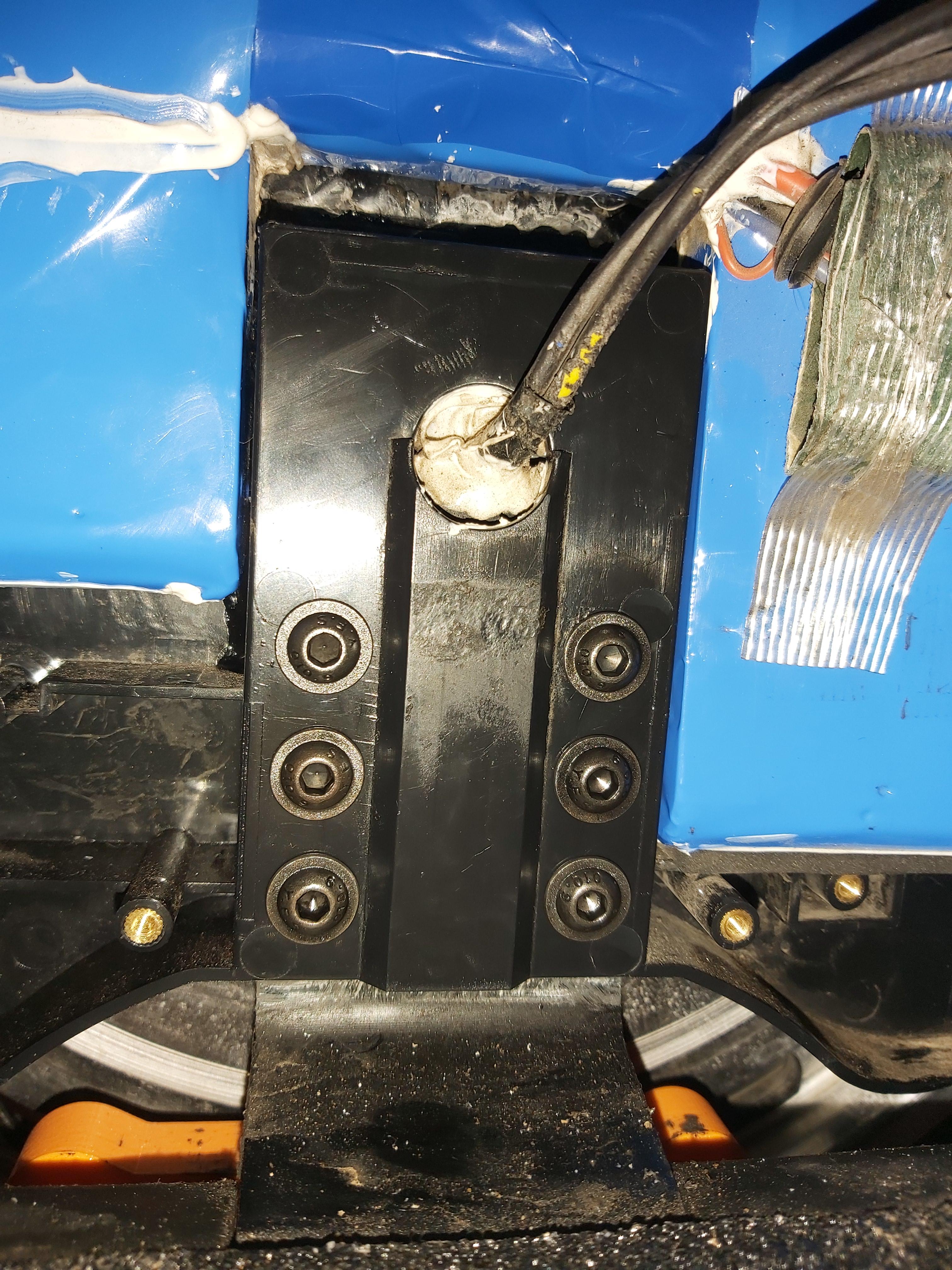

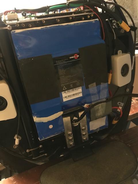

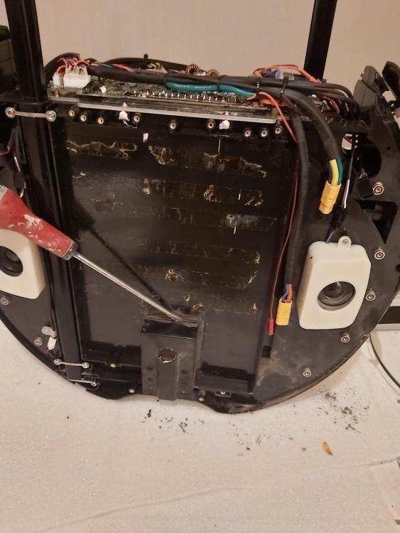

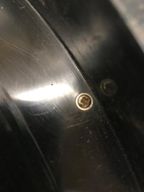

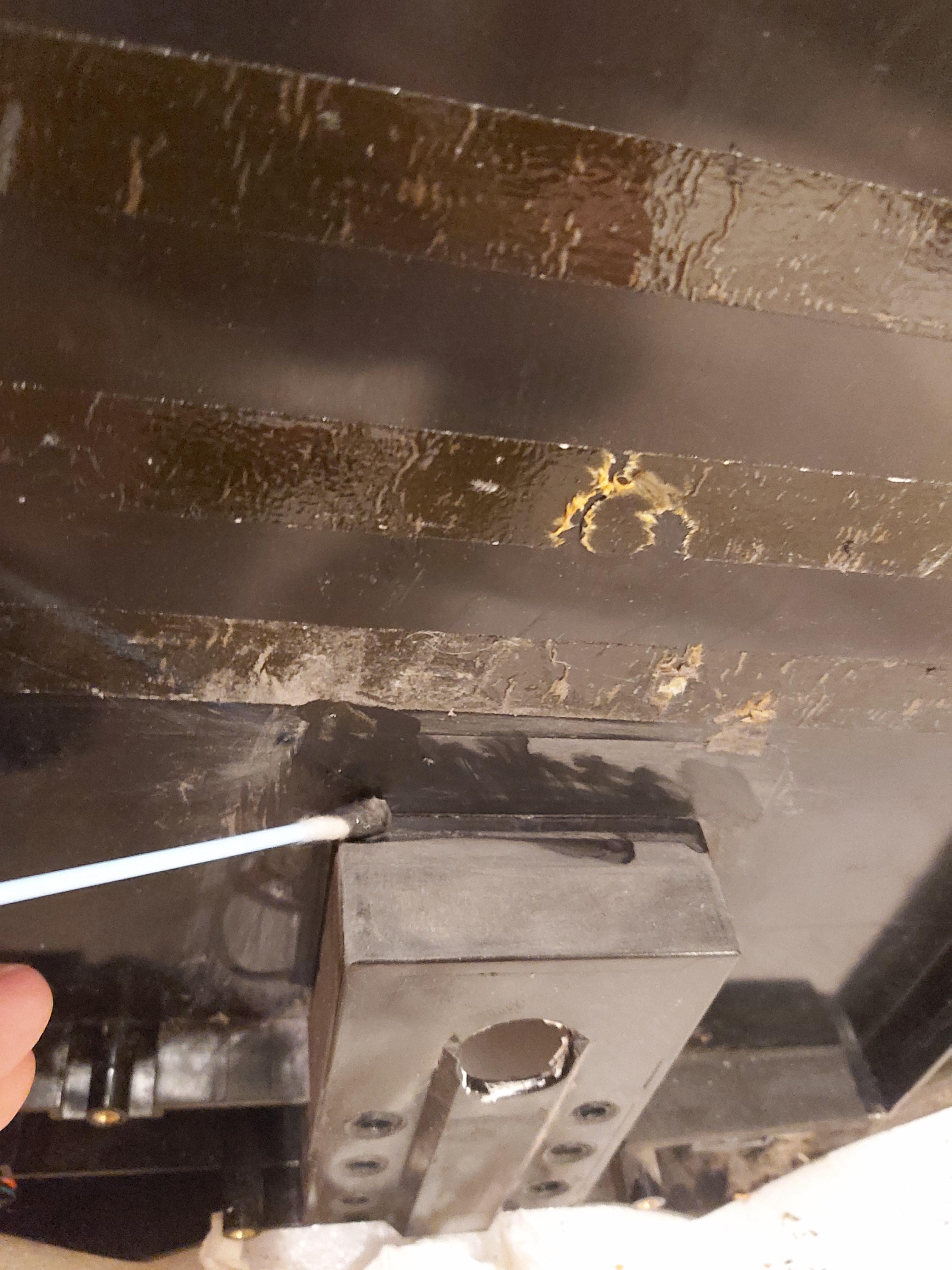

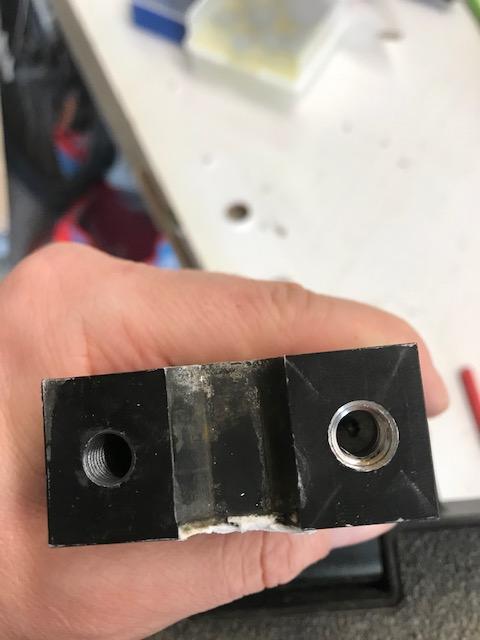

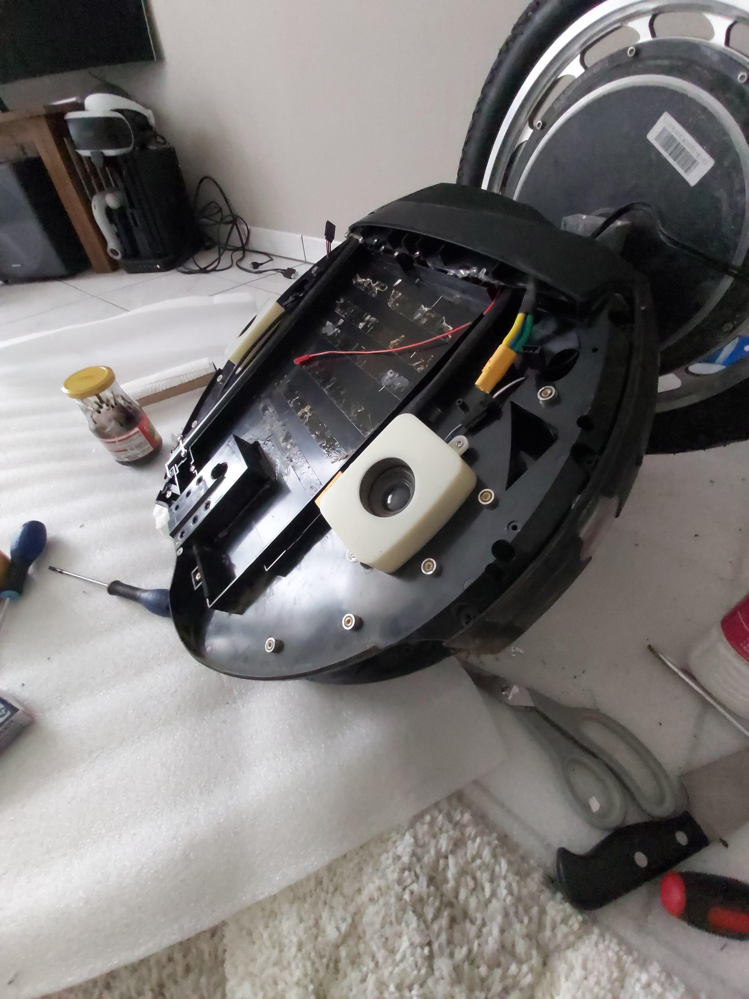

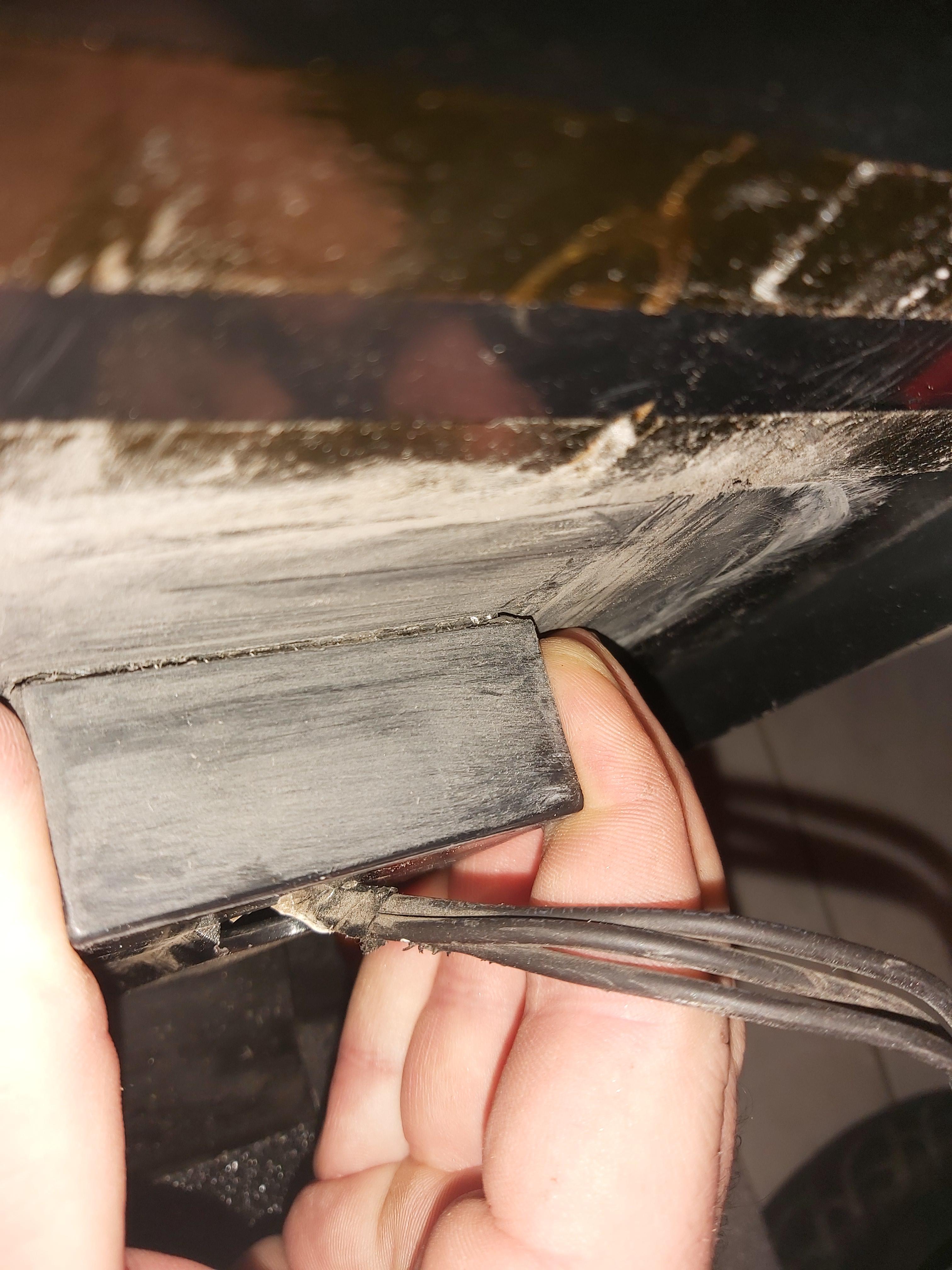

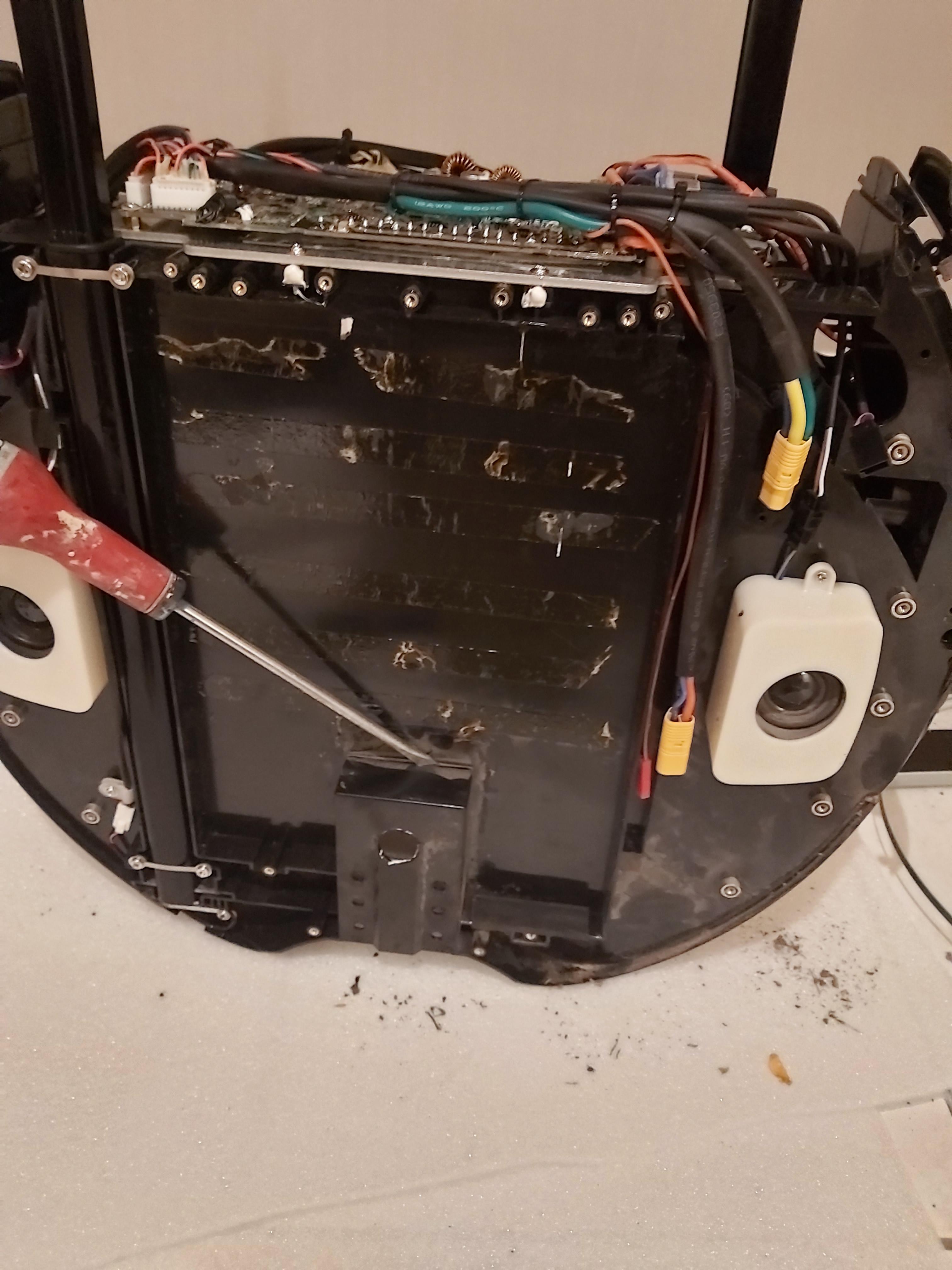

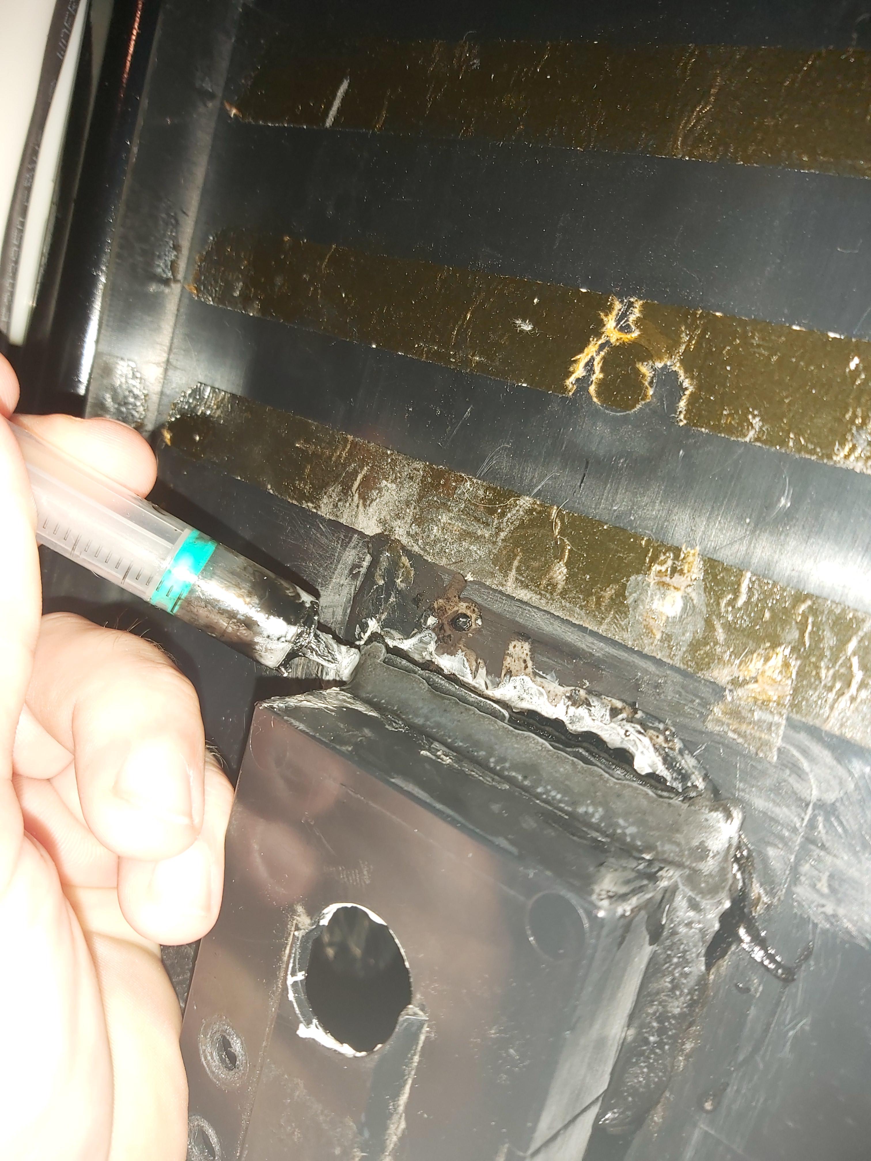

Jamy76 Posté(e) le 10 février 2020 Partager Posté(e) le 10 février 2020 (modifié) Bonjour, Ce petit tuto pour vous présenter ma réparation de coque interne fissurée, Voici le constat au démontage * Liste du matériel utilisé: - Pièce de LEGO (plastique ABS) de même couleur commandé à l'unité sur ce site https://www.briquestore.fr/ (total de la commande Fdp compris 6€) - Tuto pour réaliser la colle LEGO avec de l'acétone https://www.youtube.com/watch?v=DF3RaAoW8iE - Visserie de remplacement à la place des têtes cruciformes (vente au détail) https://www.marleva.net/ - Papier à poncer (j'ai utiliser du grain 240) - Stand de parking imprimé en 3 D ici https://www.thingiverse.com/thing:2860951 Mode opératoire: 1-Préparer la colle (voir tuto) 2-Poncer légèrement les zones alentoures de la fissures puis les dépoussièrer 3-pré-mouillage (dégraissage) avec un cotontige imbibé d'actéone réalisation du collage par passes successive toutes les 4 heures (mieux vaut plusieurs petite passes plutôt qu'une grosse) Les premières passes sont réalisées avec de la colle fluide pour une bonne pénétration (la roue est calée à 45° pour répartir la colles uniformément sur les 2 faces) Remontage du pack batterie photo finale On peut observer les nouvelles vis à empreinte BTR ou CHC (vis à embase) Pour les cales pieds M6 x 16 (BHC-L) qté 12 Pour les coques extérieurs 2 longueurs (celles sous les mousses sont plus longues) M3 x 6 inox BHC-L qté 20 et M3 x 8 BHC-L Qté 10 Temps de séchage finale 2 jours avant de remonter dessus. J'en ai profiter pour remplacer le pneu par le model identique à l'origine commandé sur Aliexpress pour 16 euros. Après test j'ai l'impression d'avoir une nouvelle roue !!!! a voir dans le temps la fiabilité de la réparation, j'ai parcouru 110 km tout tient parfaitement, plus aucun frottement en one foot. Je suis dispo pour plus d'information. Ne jetez plus vos coques internes réparez-les, économie et écologie. Modifié le 10 février 2020 par Jamy76 1 4 Citer Lien vers le commentaire Partager sur d’autres sites More sharing options...

Jamy76 Posté(e) le 10 février 2020 Auteur Partager Posté(e) le 10 février 2020 il y a 6 minutes, fr4bd a dit : Pour rappel Ce même genre de fissure est déjà apparu dans de nombreux cas (j'en ai fait partie) indépendemment de tout choc et n'a rien à voir avec une usure normale dûe à une tension quelconque : c'est la qualité du matériau qui était insuffisante. Il faut lire les billets antérieurs à ce sujet. Tout a fait exact. D'ailleurs la mienne à rendu l'âme en 1er du côté pied d'appui. Il y a un défaut de conception sur la géométrie de cette partie. Je pense que remplacer les arrêtes vives par des congés (arrondis) peut empêcher les contraintes de se rassembler dans les arrêtes. Des petits goussets en forme de triangle auraient été les bienvenus d'autant plus qu'il reste de la place (environ 1.5 cm). Citer Lien vers le commentaire Partager sur d’autres sites More sharing options...

frabad Posté(e) le 10 février 2020 Partager Posté(e) le 10 février 2020 (modifié) 17 hours ago, misc said: Comment est ce que tu explique que les fissures arrivent toujours au meme endroit Faible densité de mauvais matériau à cet endroit. En effet cette réparation ressemble davantage à une amélioration : @Jamy76 a eu raison de mettre une bonne couche épaisse de l'un des meilleurs ABS du marché (vu son prix, c'est ce que j'espère) Modifié le 11 février 2020 par fr4bd typo 1 Citer Lien vers le commentaire Partager sur d’autres sites More sharing options...

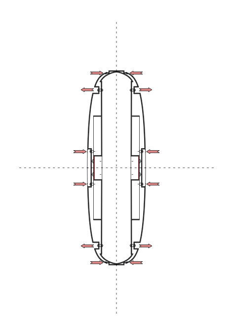

King Size Posté(e) le 10 février 2020 Partager Posté(e) le 10 février 2020 Il y a 4 heures, misc a dit : Comment est ce que tu explique que les fissures arrivent toujours au meme endroit si ce n'est les forces exercées? J'ai bien une petite hypothèse qui va dans ton sens, @misc. J'ai constaté lors du changement de ma coque interne que si l'on roule sans les coques externes, on obtient trop facilement des frottements sur le pneu. Les coques externes participent à la rigidité de la carrosserie en assurant une sorte de "triangulation". Mais elle apportent nécessairement des efforts supplémentaires sur la coque interne qui est presque plate : Les fixations sous les LEDs écartent les flancs de la coque interne (C'est pourquoi KS a ajouté des contre-vis à l'intérieur de cette coque pour "prévenir" d'un éventuel arrachage des pas de vis.). Mais il en résulte que le panneau supérieur de la coque autour des supports pédales est lui en traction. Et avec les chocs, les vibrations et l'usage inconsidéré du '"one feet" l'arrête finit par casser. Ceci dit, hors choc important la cassure n'a aucune raison de se poursuivre sur les parties verticales de cette "boîte". Nota : Sur le schéma ci-dessus, j'aurais pu effacer les 4 flèches symbolisant les efforts près de l'axe de la roue... Ces flèches sont inutiles et idiotes. GLOUPS!!! Et félicitations à @Jamy76 pour cette restauration exemplaire! 1 Citer Lien vers le commentaire Partager sur d’autres sites More sharing options...

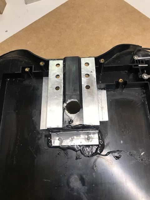

Philippe Chaillou Posté(e) le 10 février 2020 Partager Posté(e) le 10 février 2020 Bravo pour ta réparation. Je n'avais pas de légo, j'ai essayé de faire de la colle "légo" avec des morceaux d'une ancienne coque interne. Echec total, la coque ne fond pas mais se transforme en sorte de sable. Du coup j'ai pensé à tord que la réparation à base de colle légo ne fonctionnerait pas Bref j'ai changé de méthode et j'y ai été bourrin : bien dégraissé à l'acetone + ponçage puis epoxy + cornières alu + rivets J'avais également le taraudage du support pédale à refaire j'ai mis un filet rapporté (12€ le kit d'outils + une 20aine de filets à insérer) J'ai également changer toutes les vis de la coque externe par des inox tete hexa. Par contre je ne peux pas les utiliser pour remplacer les vis qui supportent les "inserts" . (elle se trouvent de l'autre coté des coques internes, quand on sépare les deux coque internes) Car KingSong qualité oblige, elles sont toutes rouillées au bout de 6 mois d'utilisation. ' @Jamy76 est ce que tu pourrais poster des liens vers les ref de vis que tu as utilisées? 1 2 Citer Lien vers le commentaire Partager sur d’autres sites More sharing options...
