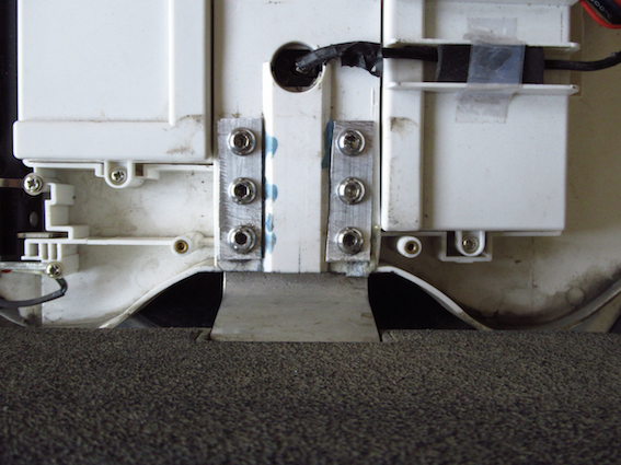

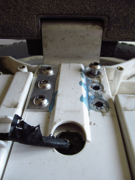

King Size Posté(e) le 3 avril 2021 Partager Posté(e) le 3 avril 2021 (modifié) J'ai dû encore prendre du poids, moi... Petites cassures nettes au niveau des 6 vis de fixation de la coque blanche au droit des supports de cale-pieds de ma vieille 18L : Une petite plaque alu forée qui vient en pincement du plastique sur chaque cassure et en remplacement des rondelles... Et hop! Problémo résoluto!!! Je sens que ma 18L va continuer encore longtemps à engranger les milliers de kilomètres...à moins que... 🤔 Edit : Petit complément. Ma réparation de la fixation de coque interne est pleinement opérationnelle et tout à fait satisfaisante : Elle vient de m'afficher 23 000 km sur l'application KS. Même faux à 15 % ça fait plaisir de la voir en pleine forme. Modifié le 9 avril 2021 par King Size Citer Lien vers le commentaire https://www.espritroue.fr/topic/11648-r%C3%A9paration-coque-interne-ks18-xl/page/2/#findComment-293301 Partager sur d’autres sites More sharing options...
