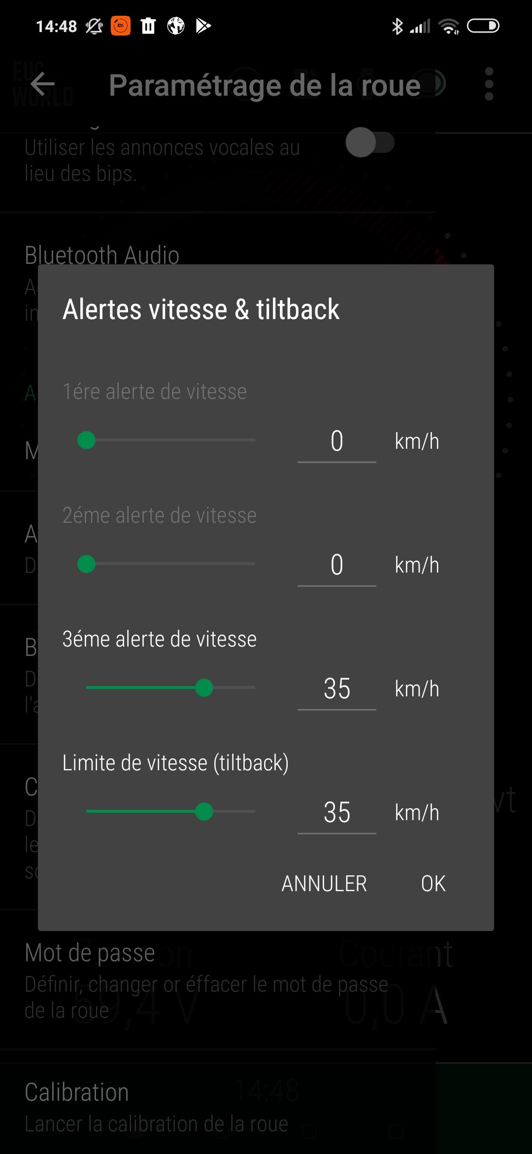

dro77 Posté(e) le 15 février 2020 Partager Posté(e) le 15 février 2020 Hello, Sur ma KS16S en v2.01 avec EUC aucun soucis pour passer la vitesse à 35 km Citer Lien vers le commentaire Partager sur d’autres sites More sharing options...

dro77 Posté(e) le 16 février 2020 Partager Posté(e) le 16 février 2020 La limite du tiltback et bien supérieur ou égale à la 3 éme alerte ? comme dans ma copie d'écran Citer Lien vers le commentaire Partager sur d’autres sites More sharing options...

Pinsonjames Posté(e) le 22 février 2020 Auteur Partager Posté(e) le 22 février 2020 Le 16/02/2020 à 22:03, dro77 a dit : La limite du tiltback et bien supérieur ou égale à la 3 éme alerte ? comme dans ma copie d'écran oui, de toute façon c'est invalidé si l'ordre croissant n'est pas respecté... Il y a 15 heures, SebaEucWorld a dit : (...)Je vérifierai ce problème de manière plus approfondie ce week-end et vous informerai des résultats. Le problème est indépendant de l'application qui sera utilisée. Merci à toi, Seba. je reste aware à toute solution potentielle. Citer Lien vers le commentaire Partager sur d’autres sites More sharing options...
