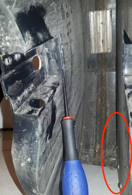

OrionGames Posté(e) le 17 février 2020 Partager Posté(e) le 17 février 2020 (modifié) Hello a tous! Je suis un bourrin et quasiment toutes les vis sur le côté de ma coque on saute (le pas en plastique est mort). J'ai penser a remplacer le pas par des écrous de rivet (pour le moment j'ai mis des vis qui dépasse...). Quelqu'un aurait déjà effectué ce genre de réparation ? Quels tailles utiliser ? La partie allongé de l'écrou me paraît petite pour tenir la coque sans la cassé... Voilou ^^ bonne journée ! Modifié le 17 février 2020 par OrionGames Citer Lien vers le commentaire Partager sur d’autres sites More sharing options...

OrionGames Posté(e) le 17 février 2020 Auteur Partager Posté(e) le 17 février 2020 31 minutes ago, King Size said: Si c'est bien les fixations sous les bandes de LEDs qui ont lâchées, il y a à cet endroit 2 vis tête-bêche : Une M3x4 et l'autre en M3x8. Il te faudrait donc au minimum 12 mm de pas de vis auquel il faut rajouter l'épaisseur d'un ou de 2 écrous (du côté LEDs) et vraisemblablement d'une plaque en métal perforée de répartition reliant 2 fixations entre elles à la place de la rondelle traditionnelle pour éviter l'arrachement (du côté roue). À toi d'estimer la longueur nécessaire. https://fsa-inox.com/vis-chc-bhc-fhc-6-pans-creux-inox-a4-marine/84-vis-metaux-bhc-btr-inox-a4-marine-6-pans-creux-bombee.html#/u-25_pcs/diametre_vis_a_bois-3mm/longueur_vis_a_bois-20 C'est, du moins, ce que je ferais si... Si je comprends bien tu pense qu'il faudrait viser a l'envers ? Car sous les LEDs c'est le pas de vis qu'on voie actuellement, pas l'écrou. Et même dans l'autre sens je vois mal comment mettre l'écrou lorsqu'on monte sur la roue (les 3 premier vis dépasse côté roue, donc accessible pour un écrou, mais après plus rien de visible) Ou j'ai rien compris ^^ Citer Lien vers le commentaire Partager sur d’autres sites More sharing options...

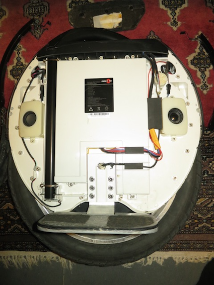

King Size Posté(e) le 17 février 2020 Partager Posté(e) le 17 février 2020 (modifié) Salut @OrionGames, Les vis intérieures sont celles que l'on peut voir sur la photo qu'a posté Jamy76 le 31 octobre 2019 sur le topic "Fragilité de la coque interne" : Ce sont elles qui "empêchent" l'arrachement des manchons en plastique + métal fileté au nombre de 5 de chaque coté de la coque interne de la roue. C'est donc de ce coté que devra se trouver la tête bombée de tes vis en inox et les écrous de l'autre côté, là où il y a amplement la place (côté LEDs). Et comme ce plastique plat résiste mal à l'arrachement, tu devrais y mettre aussi des plaques de répartition des efforts. Telles que tu vois ces têtes de vis, elles sont déjà au ras du pneu... L'espace est très limité de ce côté. Bonne chance. Modifié le 1 mars 2020 par King Size Citer Lien vers le commentaire Partager sur d’autres sites More sharing options...
OrionGames Posté(e) le 20 février 2020 Auteur Partager Posté(e) le 20 février 2020 (modifié) Ah oui mais ces vis sont encore bonne ! Moi c'est les vis sur les côtés qui sont arraché Modifié le 20 février 2020 par OrionGames Citer Lien vers le commentaire Partager sur d’autres sites More sharing options...

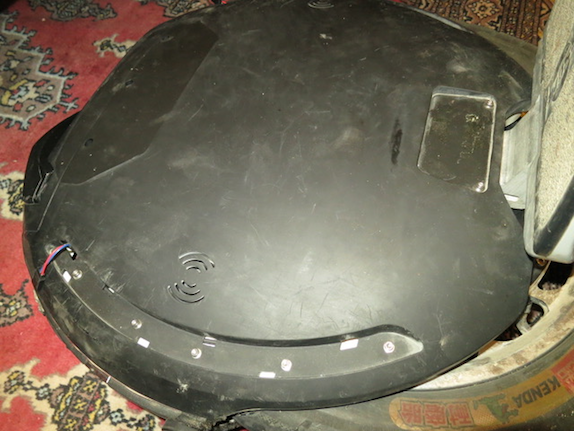

King Size Posté(e) le 20 février 2020 Partager Posté(e) le 20 février 2020 Étrange... Ma KS18L ressemble plutôt à ça : Pas de vis latérale le long de la gorge réservée aux LEDs. Et sa coque interne n'aurait rien pour les recevoir... Tu peux être plus précis? Ou bien alors tu parles des 3 qui maintiennent les 1/2 coques internes solidaires (celles qui sont juste devant l'index de la personne sur ta photo)? Citer Lien vers le commentaire Partager sur d’autres sites More sharing options...

OrionGames Posté(e) le 1 mars 2020 Auteur Partager Posté(e) le 1 mars 2020 Bon après quelques ballade supplémentaires ma coque rend vraiment l'âme.... Quasi tout les accroches de vis on lâchè. Cette fois je ne couperais pas au changement de coques sniff. Bien, si j'avais pu apprendre à réparer la roue, ça permet quand même de savoir l'entretenir et mieux s'en servir. @kingsize comment tien ta coque sur les côtés si tu n'a rien pour la tenir sous les LEDs ? Moi j'avais bien des vis Citer Lien vers le commentaire Partager sur d’autres sites More sharing options...
King Size Posté(e) le 1 mars 2020 Partager Posté(e) le 1 mars 2020 (modifié) C'est donc bien des 5 vis sous les LEDs de chaque coté que tu parlais! Donc je maintiens tout ce que je disais dans mes posts du 17 février : Un boulon dont la vis est engagée depuis le passage de roue. (Boulon = Vis + écrou(s)) Et ça...c'est exceptionnel! D'habitude je suis une véritable girouette... Modifié le 1 mars 2020 par King Size Citer Lien vers le commentaire Partager sur d’autres sites More sharing options...
