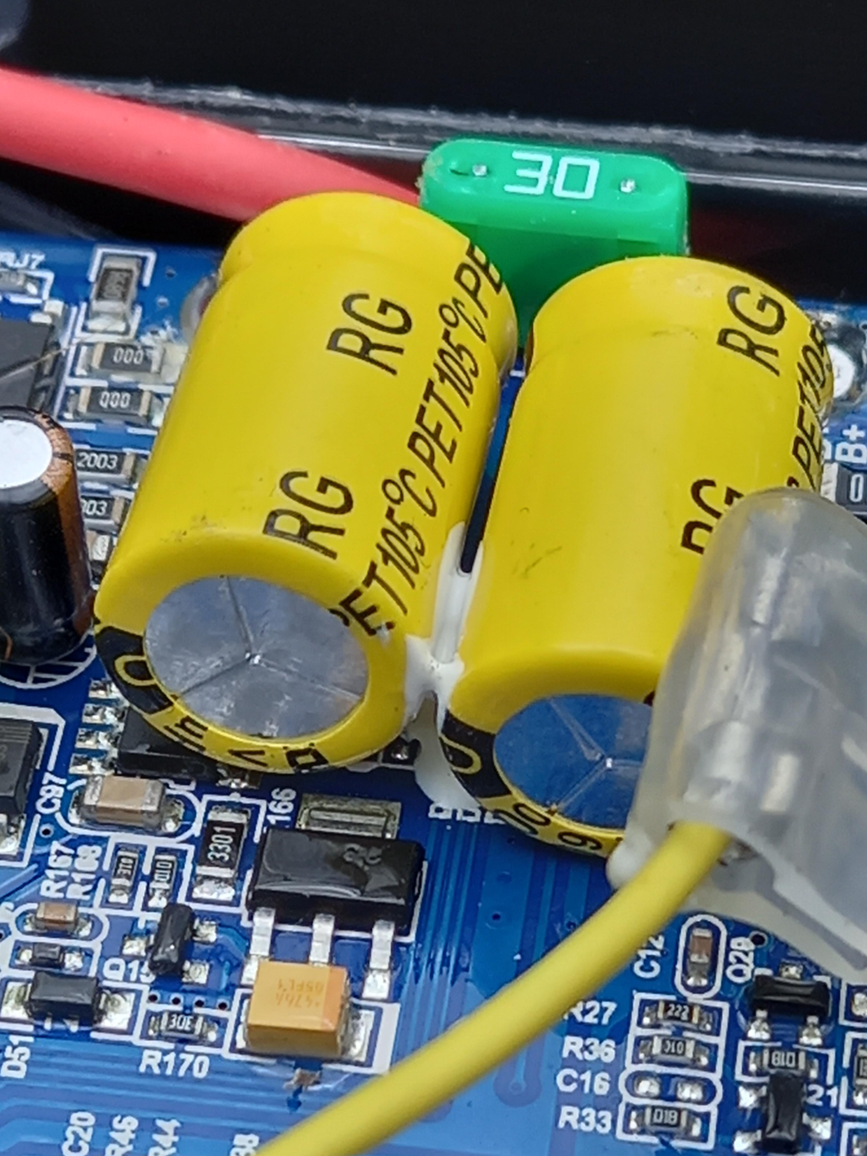

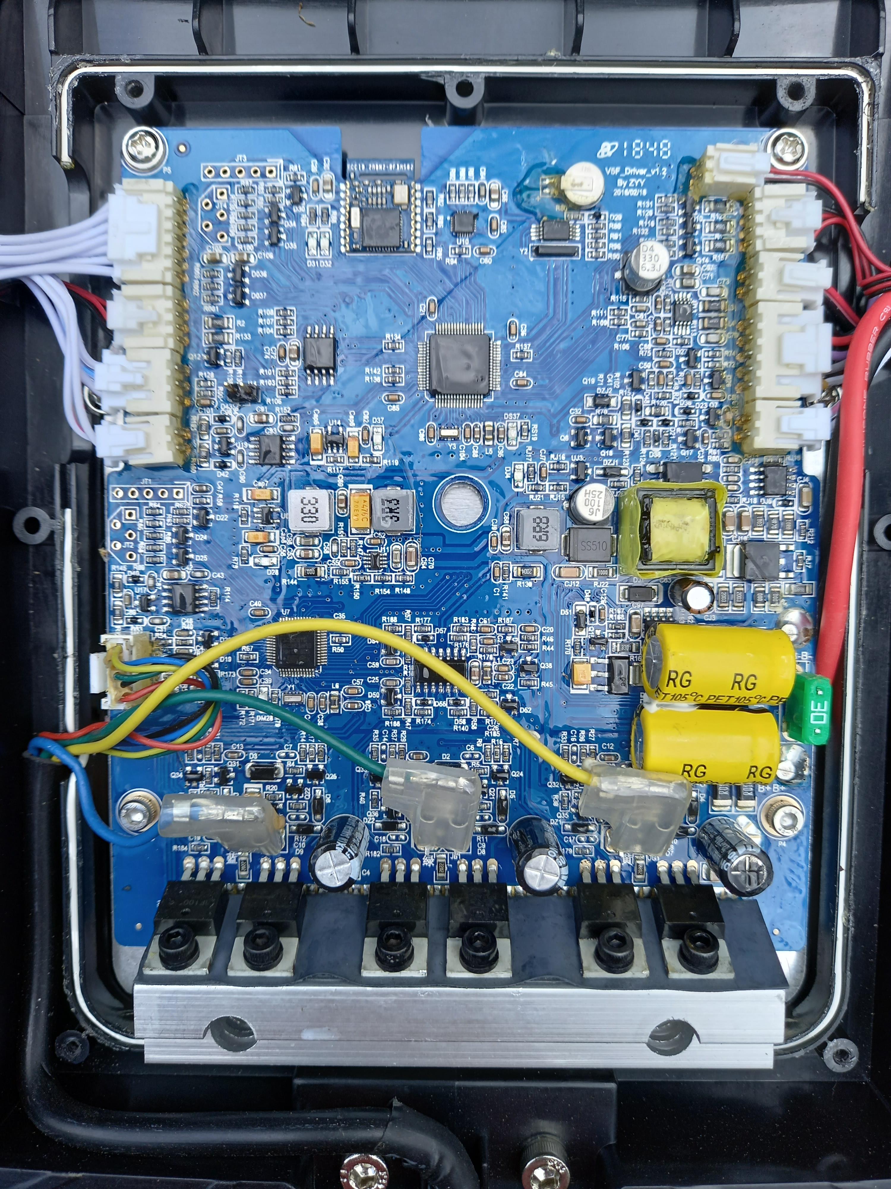

TITI 44 Posté(e) le 1 juin 2024 Partager Posté(e) le 1 juin 2024 Re, j'ai démonté las flancs et voici la carte mère , pas d'odeur particulière ? Rien de bien anormal si ce n'est cette pate blanche entre 2 composant (peut être condensateur ?) je ne sais p Voici 2 photos pour vous rendre compte. J'au remarqué que lorsque je tourne la roue manuellement , la roue résiste très légèrement et tremblote ou saccade... au choix Citer Lien vers le commentaire https://www.espritroue.fr/topic/11735-a-propos-des-chutes/page/13/#findComment-404311 Partager sur d’autres sites More sharing options...
TITI 44 Posté(e) le 1 juin 2024 Partager Posté(e) le 1 juin 2024 Citer Lien vers le commentaire https://www.espritroue.fr/topic/11735-a-propos-des-chutes/page/13/#findComment-404312 Partager sur d’autres sites More sharing options...
TITI 44 Posté(e) le 1 juin 2024 Partager Posté(e) le 1 juin 2024 Citer Lien vers le commentaire https://www.espritroue.fr/topic/11735-a-propos-des-chutes/page/13/#findComment-404313 Partager sur d’autres sites More sharing options...
TITI 44 Posté(e) le 1 juin 2024 Partager Posté(e) le 1 juin 2024 je ne sais pas si c'est normal?? Citer Lien vers le commentaire https://www.espritroue.fr/topic/11735-a-propos-des-chutes/page/13/#findComment-404314 Partager sur d’autres sites More sharing options...

Ice Posté(e) le 1 juin 2024 Partager Posté(e) le 1 juin 2024 @TITI 44 Pâte blanche normale.. [Tremblement ou saccade] Est-ce que la roue a été dégagée de la coque intérieure ? Si c'est bien le cas, est-ce-que la roue tourne normalement ou saccade encore en tenant de part et d'autre les équerres de support des pads ? Peut-être les roulements ?? Citer Lien vers le commentaire https://www.espritroue.fr/topic/11735-a-propos-des-chutes/page/13/#findComment-404319 Partager sur d’autres sites More sharing options...
TITI 44 Posté(e) le 1 juin 2024 Partager Posté(e) le 1 juin 2024 il y a 18 minutes, Ice a dit : Est-ce que la roue a été dégagée de la coque intérieure ? @Ice non je n'ai pas dégagé la roué de la structure . rappel elle ne démarra pas et ne charge pas. j'avais pensé également aux roulements ou moteur qui, je crois que est incorporé dans la roue elle-même ,non ? Citer Lien vers le commentaire https://www.espritroue.fr/topic/11735-a-propos-des-chutes/page/13/#findComment-404320 Partager sur d’autres sites More sharing options...

Ice Posté(e) le 2 juin 2024 Partager Posté(e) le 2 juin 2024 (modifié) Il y a 13 heures, TITI 44 a dit : @Ice non je n'ai pas dégagé la roué de la structure . rappel elle ne démarra pas et ne charge pas. j'avais pensé également aux roulements ou moteur qui, je crois que est incorporé dans la roue elle-même ,non ? @TITI 44 Dans ce cas il y a peut-être un mixte mécanique et électronique. Dégager, la roue aurait peut-être permis de ressentir des soubresauts (axe, roulements) hors coque. Ensuite, as-tu essayé patiemment de débrancher/rebrancher chaque câble de la carte mère et éventuellement regarder en dessous d'elle en dévissant. Prends des photos et/ou repaires pour exécuter correctement la tâche. As-tu déjà débranché plusieurs minutes et remis le câble d'alimentation batterie/ moteur ? Modifié le 2 juin 2024 par Ice Citer Lien vers le commentaire https://www.espritroue.fr/topic/11735-a-propos-des-chutes/page/13/#findComment-404352 Partager sur d’autres sites More sharing options...
TITI 44 Posté(e) le 2 juin 2024 Partager Posté(e) le 2 juin 2024 Il y a 2 heures, Ice a dit : Dans ce cas il y a peut-être un mixte mécanique et électronique. Dégager, la roue aurait peut-être permis de ressentir des soubresauts (axe, roulements) hors coque. Ensuite, as-tu essayé patiemment de débrancher/rebrancher chaque câble de la carte mère et éventuellement regarder en dessous d'elle en dévissant. Prends des photos et/ou repaires pour exécuter correctement la tâche. As-tu déjà débranché plusieurs minutes et remis le câble d'alimentation batterie/ moteur ? Modifié il y a 2 heures par Ice Non je n'ai rien débranché du tout. Je vais appeler la boutique MOBILITIX de Nantes et voir déjà avec eux au téléphone et ensuite la déposer pour un diag complet, c'est plus sure Citer Lien vers le commentaire https://www.espritroue.fr/topic/11735-a-propos-des-chutes/page/13/#findComment-404363 Partager sur d’autres sites More sharing options...
Ice Posté(e) le 2 juin 2024 Partager Posté(e) le 2 juin 2024 Il y a 1 heure, TITI 44 a dit : Non je n'ai rien débranché du tout. Je vais appeler la boutique MOBILITIX de Nantes et voir déjà avec eux au téléphone et ensuite la déposer pour un diag complet, c'est plus sure Effectivement, une bonne chose.. Cela te permettra, aussi de repérer une nouvelle roue. Citer Lien vers le commentaire https://www.espritroue.fr/topic/11735-a-propos-des-chutes/page/13/#findComment-404385 Partager sur d’autres sites More sharing options...
TITI 44 Posté(e) le 2 juin 2024 Partager Posté(e) le 2 juin 2024 il y a 27 minutes, Ice a dit : Cela te permettra, aussi de repérer une nouvelle roue. Pas folle la guêpe 🤪 Citer Lien vers le commentaire https://www.espritroue.fr/topic/11735-a-propos-des-chutes/page/13/#findComment-404389 Partager sur d’autres sites More sharing options...
TITI 44 Posté(e) le 8 juin 2024 Partager Posté(e) le 8 juin 2024 Salut, je suis donc passé à la boutique MOBILITIX de Nantes pour montrer ma V5F qui s'est arrêtée brutalement. Le vendeur à regardé rapidement et me dit que la carte mère est HS. Je ne sais pas trop quoi faire, une carte mère chez INMOTION 249€ et chez ALIEXPRESS 140€. Je ne suis pas persuadé qu'il faille réparer??? Citer Lien vers le commentaire https://www.espritroue.fr/topic/11735-a-propos-des-chutes/page/13/#findComment-405054 Partager sur d’autres sites More sharing options...
