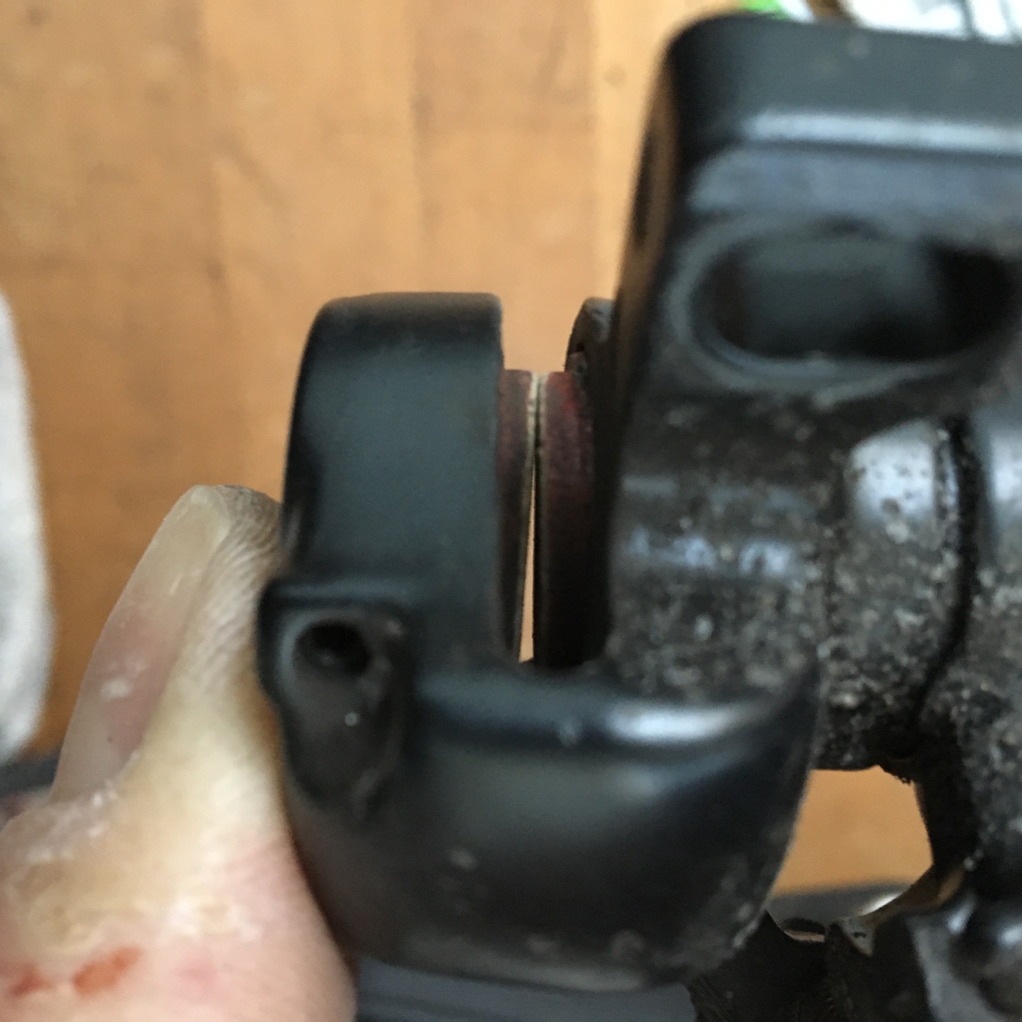

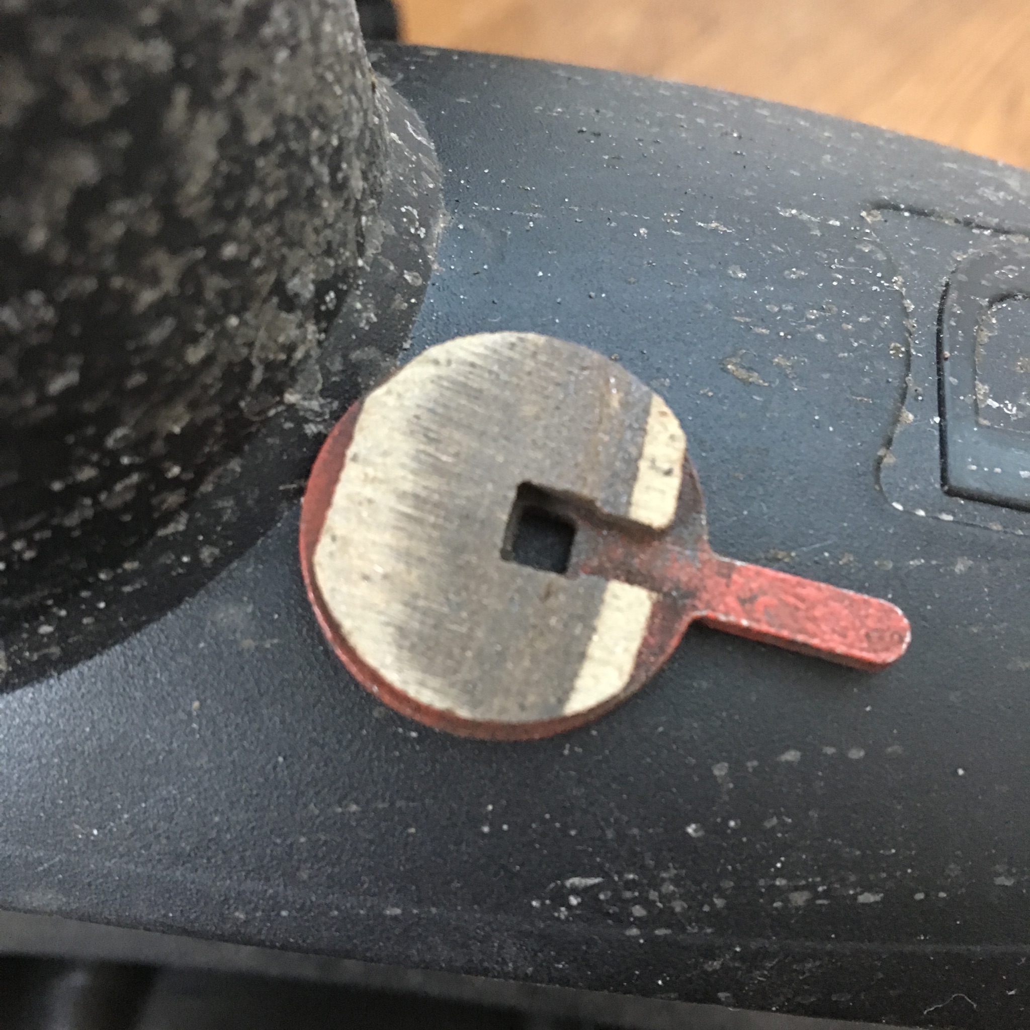

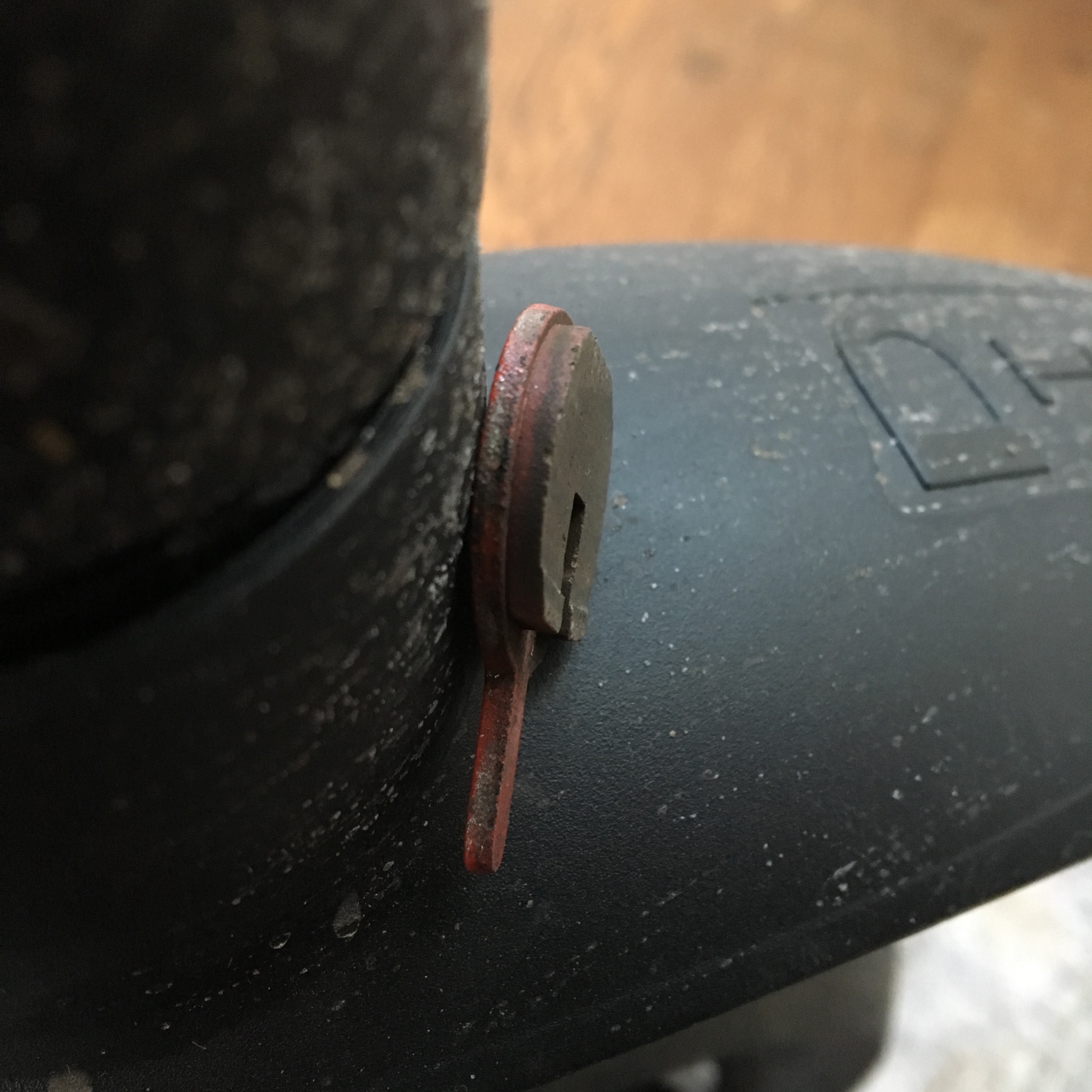

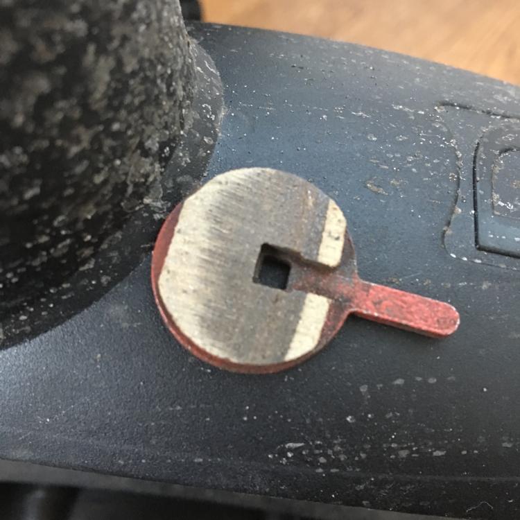

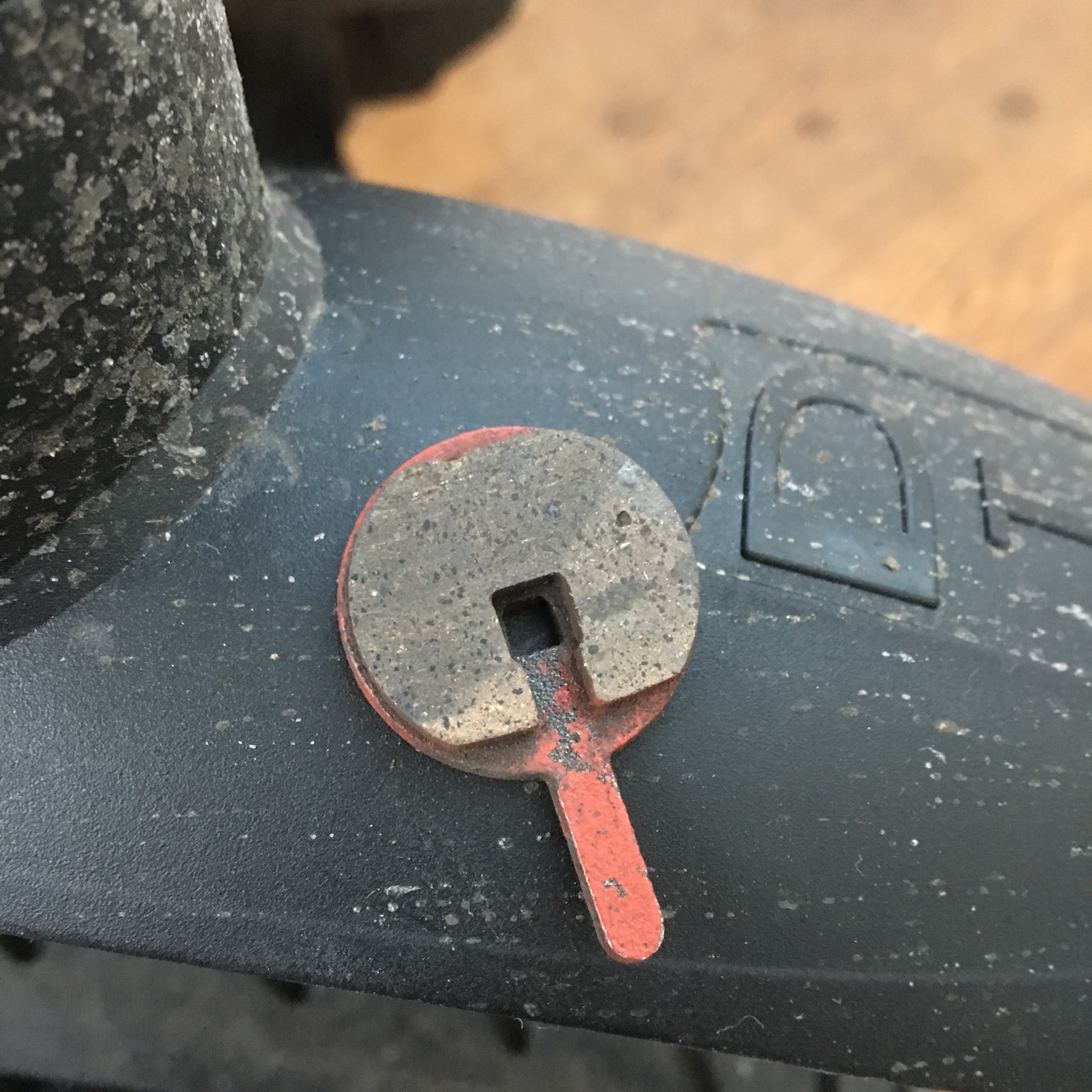

sonkenn Posté(e) le 20 décembre 2016 Partager Posté(e) le 20 décembre 2016 il y a 4 minutes, 0rsa a dit : A vous lire, le freinage semble catastrophique sur la DT. C'est pire qu'une Speedway ? Non non pas catastrophique ( et j'avais réussi à trouver de bon réglages sur la S3) le problème c'est qu'elle va plus vite, et bien plus rapidement. Il faut les freins qui vont avec, et ce n'est pas le cas. Bon je roule encore avec mon disque arrière voilé, c'est sûr que ça aide pas... mais quand même. Et l'alignement des étriers n'a pas l'air d'être facile à trouver: Plaquette usée en diagonale: Plaquette intérieure non alignée avec l'autre: Plus clair avec un coup de papier de verre: Citer Lien vers le commentaire https://www.espritroue.fr/topic/1184-vos-modificationsam%C3%A9liorations-sur-speedwayiziroddualtron/page/10/#findComment-33689 Partager sur d’autres sites More sharing options...

sonkenn Posté(e) le 20 décembre 2016 Partager Posté(e) le 20 décembre 2016 il y a 11 minutes, 0rsa a dit : Faut que tu l'emmènes à l’éléphant bleu aussi Attends, elles datent un peu les photos, c'est bien pire!! (la saleté...) @jejegarcia peut-être je n'ai pas assez attendu, elles sont encore en rodage? Citer Lien vers le commentaire https://www.espritroue.fr/topic/1184-vos-modificationsam%C3%A9liorations-sur-speedwayiziroddualtron/page/10/#findComment-33702 Partager sur d’autres sites More sharing options...
