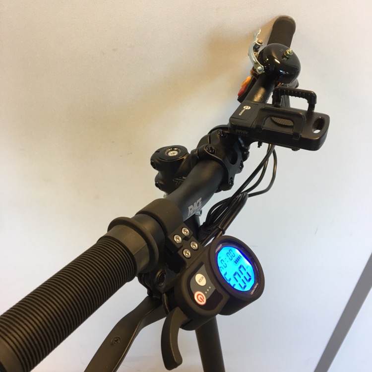

Niouniou Posté(e) le 22 décembre 2016 Partager Posté(e) le 22 décembre 2016 Merci Orsa, je l'avais pas lu suis la, donc j'arrête de me faire des noeuds au cerveau et j'attends le kit upgrade Youppi ! En attendant j'ai monter mon modeste upgrade blingbling à piéton ? 1 Citer Lien vers le commentaire Partager sur d’autres sites More sharing options...
Carbonite Posté(e) le 23 décembre 2016 Auteur Partager Posté(e) le 23 décembre 2016 Pratique la petite sonnette ... j'en ai mis une petite également qui résonne plutôt fort dans les aigus... Citer Lien vers le commentaire Partager sur d’autres sites More sharing options...

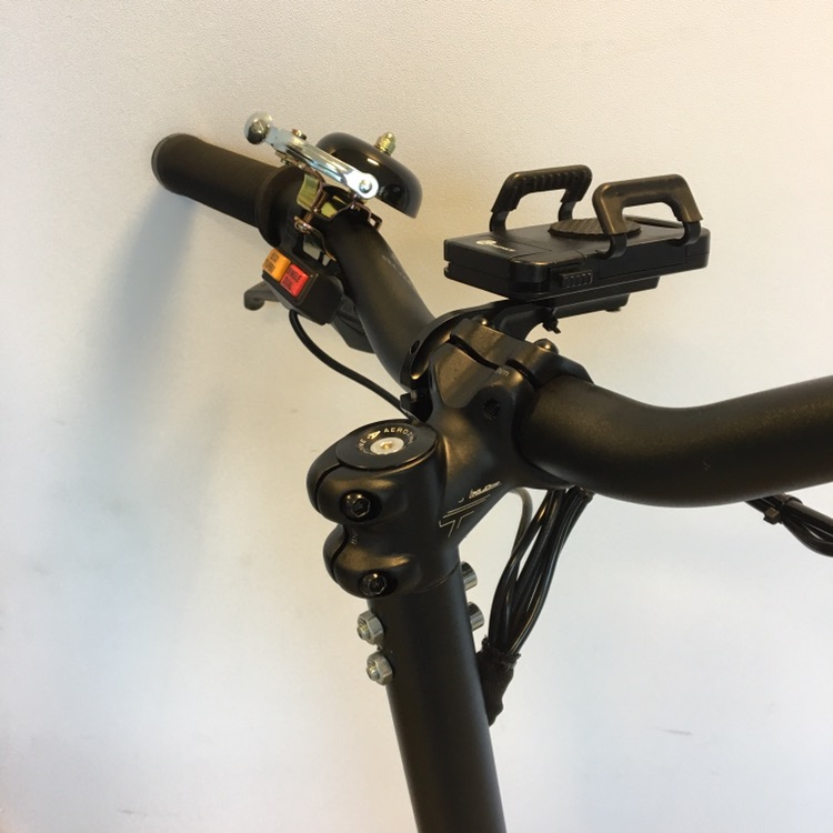

Carbonite Posté(e) le 23 décembre 2016 Auteur Partager Posté(e) le 23 décembre 2016 Je conseil également à tous de modifié la position des tiges de guidon repliable, ça change la vie et on gagne un poil en hauteur Citer Lien vers le commentaire Partager sur d’autres sites More sharing options...

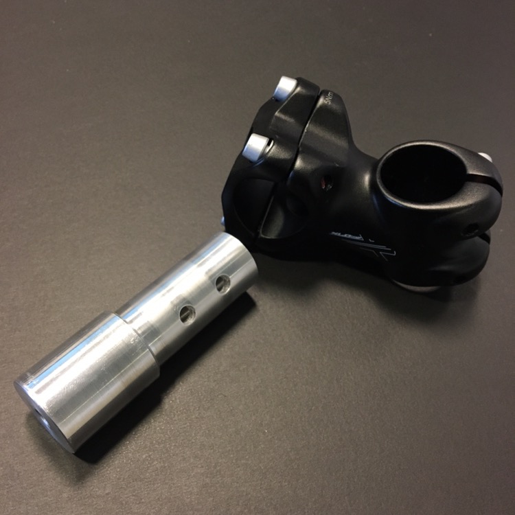

sonkenn Posté(e) le 26 décembre 2016 Partager Posté(e) le 26 décembre 2016 (modifié) Je suis passé chez papa hier, j'ai eu mon petit cadeau. Montage aujourd'hui d'une potence un peu plus haute du coup! Il va falloir changer ces boulons disgracieux maintenant... Modifié le 26 décembre 2016 par sonkenn 1 Citer Lien vers le commentaire Partager sur d’autres sites More sharing options...

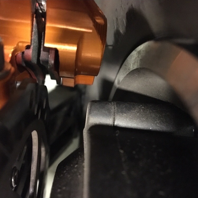

sonkenn Posté(e) le 29 décembre 2016 Partager Posté(e) le 29 décembre 2016 Raaaaahhh..... Quelle galère! mais quel bonheur! Ca freine doux, progressif, fort... C'est trop grand et ça coûte une blinde, mais ça c'est une autre affaire... Il me reste quelques finitions, mais je suis content d'avoir (presque) fini! Il me reste à brancher le contacteur de frein, et à faire un support pour la commande de gaz car là elle est vraiment trop haute à cause du reservoir du maitre cylindre. Pour info j'ai vérifié les fils orange/blanc du contrôleur et il sort bien du 58V quand on freine. 1 Citer Lien vers le commentaire Partager sur d’autres sites More sharing options...

sonkenn Posté(e) le 29 décembre 2016 Partager Posté(e) le 29 décembre 2016 Il y a 7 heures, jejegarcia a dit : Tu as mis un sacré diamètre aussi ! Oui ce serait plus safe en 160, mais ça ne passe pas avec les étriers hope qui sont trop encombrants, ils tapent dans les vis du moteur en "positon 160" Citer Lien vers le commentaire Partager sur d’autres sites More sharing options...
