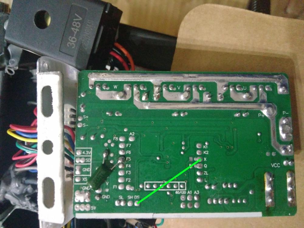

Zou33 Posté(e) le 1 janvier 2017 Partager Posté(e) le 1 janvier 2017 autre question, est ce faisable d'activer le frein électromagnétique sur la DT1 ? À priori la modification proposée par @fiocco n'a pas l'air insurmontable mais est ce que les contrôleurs de la DT1 le permettent ? si oui, faut il le faire sur les deux contrôleurs ou uniquement sur le contrôleur arrière? Citer Lien vers le commentaire https://www.espritroue.fr/topic/1184-vos-modificationsam%C3%A9liorations-sur-speedwayiziroddualtron/page/13/#findComment-34958 Partager sur d’autres sites More sharing options...
0rsa Posté(e) le 1 janvier 2017 Partager Posté(e) le 1 janvier 2017 J'en viens même à me demander si le fameux freinage électronique de la DT2 n'est pas cette "simple" modification mais je ne pense pas que Minimotors lâchera le morceau. Regarde si le circuit du contrôleur est le même que sur la photo de @fiocco Faudrait le faire sur les deux contrôleurs si tu veux le frein électromagnétique avec les deux moteurs oui Citer Lien vers le commentaire https://www.espritroue.fr/topic/1184-vos-modificationsam%C3%A9liorations-sur-speedwayiziroddualtron/page/13/#findComment-34960 Partager sur d’autres sites More sharing options...

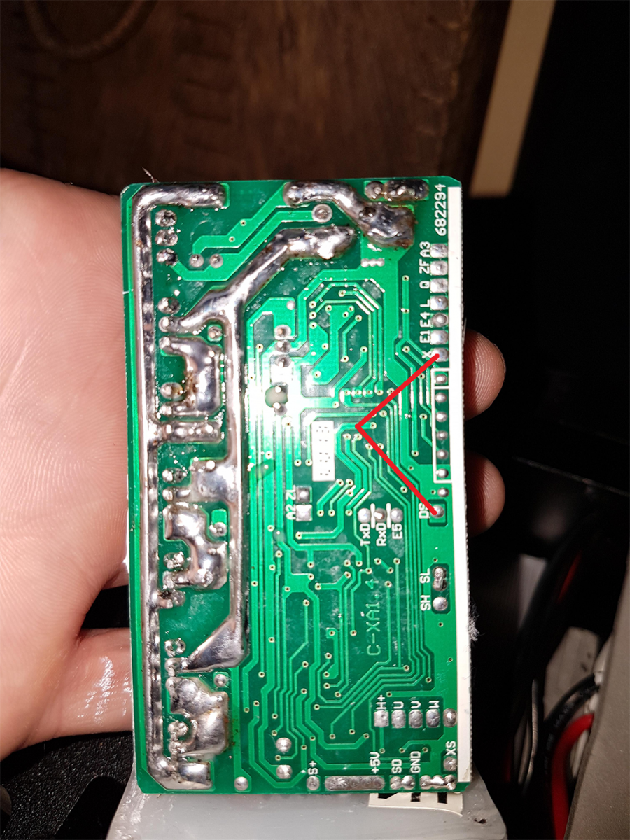

Niouniou Posté(e) le 1 janvier 2017 Partager Posté(e) le 1 janvier 2017 Je continu le démontage ? Citer Lien vers le commentaire https://www.espritroue.fr/topic/1184-vos-modificationsam%C3%A9liorations-sur-speedwayiziroddualtron/page/13/#findComment-35001 Partager sur d’autres sites More sharing options...
0rsa Posté(e) le 1 janvier 2017 Partager Posté(e) le 1 janvier 2017 Merci @Niouniou il faudrait une photo de l'arrière du circuit imprimé Citer Lien vers le commentaire https://www.espritroue.fr/topic/1184-vos-modificationsam%C3%A9liorations-sur-speedwayiziroddualtron/page/13/#findComment-35002 Partager sur d’autres sites More sharing options...
Niouniou Posté(e) le 1 janvier 2017 Partager Posté(e) le 1 janvier 2017 Vi vi ça avance mais c'est un sacré foutoir de câble la dedans et je voudrais bien débrancher la batterie avant de démonter le contrôleur. . Patience ... Citer Lien vers le commentaire https://www.espritroue.fr/topic/1184-vos-modificationsam%C3%A9liorations-sur-speedwayiziroddualtron/page/13/#findComment-35003 Partager sur d’autres sites More sharing options...
Niouniou Posté(e) le 1 janvier 2017 Partager Posté(e) le 1 janvier 2017 Voilà la bête Citer Lien vers le commentaire https://www.espritroue.fr/topic/1184-vos-modificationsam%C3%A9liorations-sur-speedwayiziroddualtron/page/13/#findComment-35004 Partager sur d’autres sites More sharing options...
0rsa Posté(e) le 1 janvier 2017 Partager Posté(e) le 1 janvier 2017 Qui se lance ? Citer Lien vers le commentaire https://www.espritroue.fr/topic/1184-vos-modificationsam%C3%A9liorations-sur-speedwayiziroddualtron/page/13/#findComment-35006 Partager sur d’autres sites More sharing options...
Niouniou Posté(e) le 1 janvier 2017 Partager Posté(e) le 1 janvier 2017 Donc a faire X2 puisque l'on a 2 controleurs bien tassés a coté d'un gros tas de fillasse, par contre j'ai pas suivi pour parametrer ensuite la puissance du frein moteur c'est gérable avec l'afficheur ou il s'active avec une puissance par défaut ? Citer Lien vers le commentaire https://www.espritroue.fr/topic/1184-vos-modificationsam%C3%A9liorations-sur-speedwayiziroddualtron/page/13/#findComment-35007 Partager sur d’autres sites More sharing options...
0rsa Posté(e) le 1 janvier 2017 Partager Posté(e) le 1 janvier 2017 Le LCD ne donne pas accès au paramétrage de cette fonction. Peut-être que ça serait jouable avec un autre LCD mais faudrait qu'il soit compatible avec la prise du contrôleur https://bmsbattery.com/ebike-kit/670-s-lcd3-lcd-meter-for-s-series-controlers-ebike-kit.html Hésite pas à PM @fiocco, il pourra sûrement t'aiguiller. Citer Lien vers le commentaire https://www.espritroue.fr/topic/1184-vos-modificationsam%C3%A9liorations-sur-speedwayiziroddualtron/page/13/#findComment-35008 Partager sur d’autres sites More sharing options...
Niouniou Posté(e) le 1 janvier 2017 Partager Posté(e) le 1 janvier 2017 Je veux bien tenter la soudure mais vous êtes sur de votre truc la hein ? Citer Lien vers le commentaire https://www.espritroue.fr/topic/1184-vos-modificationsam%C3%A9liorations-sur-speedwayiziroddualtron/page/13/#findComment-35017 Partager sur d’autres sites More sharing options...
