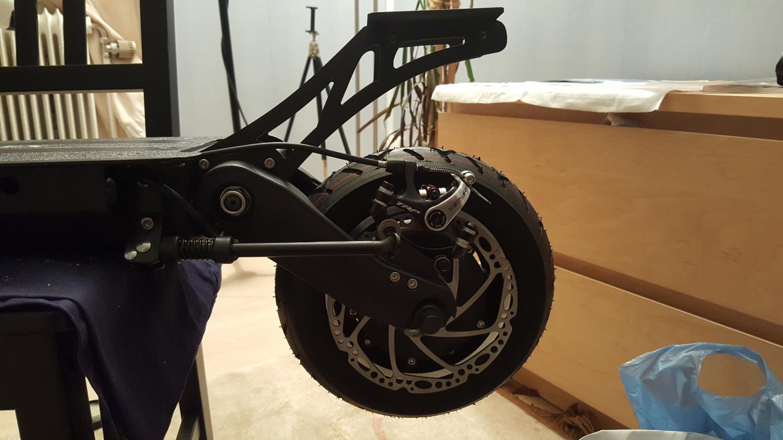

Niouniou Posté(e) le 5 janvier 2017 Partager Posté(e) le 5 janvier 2017 (modifié) Retex du frein shimano : http://www.probikeshop.fr/etrier-de-frein-a-disque-a-cable-avant-arriere-shimano-alivio-br-m375-noir/127287.html Ça accroche bien. Ça fait pas de bruit . Ça bloque la roue si besoin . Bref j'en suis assez content pour monter l'avant qui est chose faite. Par contre c'est pas du tout plug and play. Faut amincir le boulon m12 qui tient la plaquette fixe à la dremel ou à la disqueuse et les régler au poil. Mais après c'est du bonheur. Petit test suis passer de 27km/h à 0 en moins de 2m. Par contre les disques chauffent beaucoup mais j'ai bien tirer dessus en stoppi et wheeling durant mon test. Et ils refroidissent très vite aussi. Modifié le 5 janvier 2017 par Niouniou Citer Lien vers le commentaire Partager sur d’autres sites More sharing options...
Niouniou Posté(e) le 5 janvier 2017 Partager Posté(e) le 5 janvier 2017 (modifié) Première custom pimp my trott avec cuvettes rouges et câble de freins inox Et j'ai retravaillé le garde boue qui tapait sur l etrier de frein Modifié le 5 janvier 2017 par Niouniou 2 Citer Lien vers le commentaire Partager sur d’autres sites More sharing options...

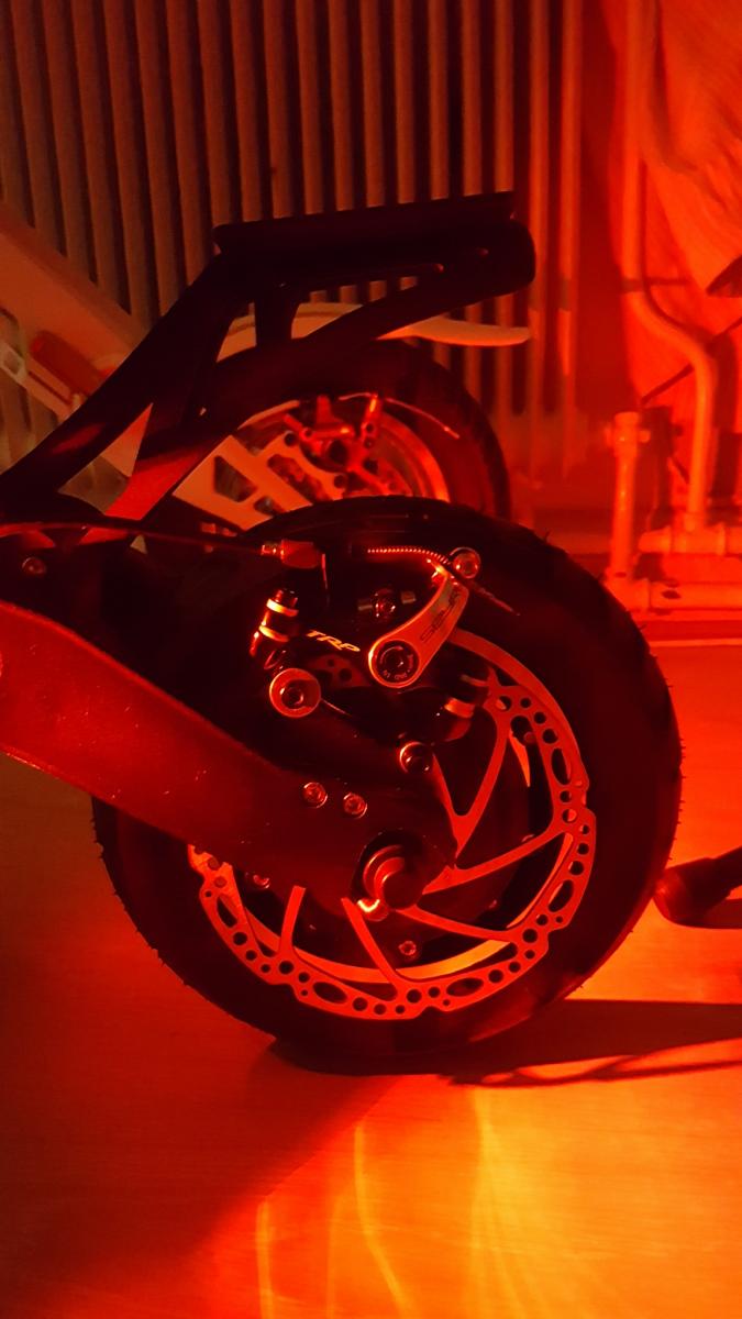

Niouniou Posté(e) le 8 janvier 2017 Partager Posté(e) le 8 janvier 2017 (modifié) Bon alors j'ai bosser sur les étrier shimano tout le week-end et ils freinent bien mais j'ai fait beaucoup beaucoup de modif et ça rentre au chausse pied suis pas trop rassurer donc suis aller voir mon petit magasin de vélo au coin de la rue on a fait des essais et suis reparti avec une paire d étrier qui rentrent impeccablement et 2 disques identiques à ceux de la dualtron mais 160. Montage en 160 à l'avant et 140 arrière avec les nouveaux étriers et j'ai mis les plaquettes résines des shimano qui freinent biens plus fort que ceux livré avec. Je leur ai pas laisser le temps d un rodage non plus. Premiers essais très concluant. Rien de compliqué mais c'est assez long à faire. Les étriers et disques sont des alhonga, je connaissait pas mais mon garagiste m'en a dit du bien ... je les trouve un cran en dessous des shimano mais ils font le travail sont bien foutu et très facile à régler. Les shimano avec un disque de 160 ça passe sans modification au passage mais je les ai trop modifier pour les remonter. http://www.dx.com/p/alhonga-hj-latoo-aluminum-alloy-mountain-road-bike-bicycle-disc-brakes-and-rotors-kit-black-263496#.WHJdGsvjLqA Maintenant faut bien être en arrière lors de gros freinage. Happy ! Modifié le 8 janvier 2017 par Niouniou Citer Lien vers le commentaire Partager sur d’autres sites More sharing options...

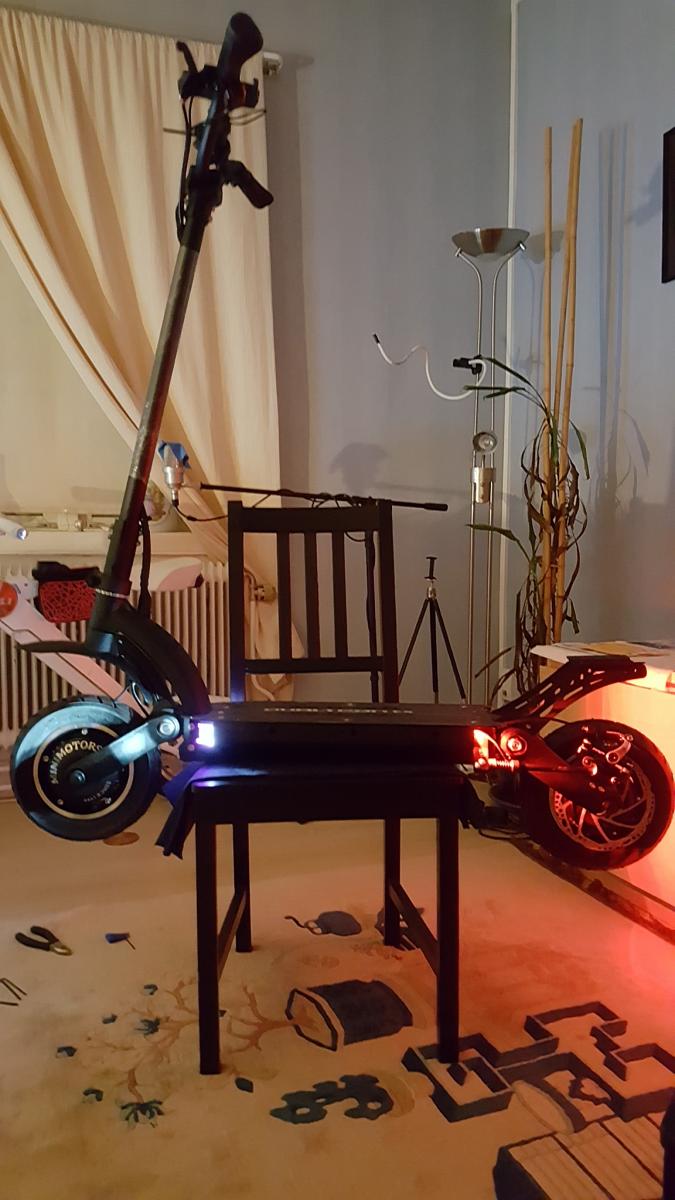

Russ Posté(e) le 9 janvier 2017 Partager Posté(e) le 9 janvier 2017 Great stuff!! @Niouniou, here is my version of "Pimp my Trott" Still alot to be done ,but hell... its winter, so got time. Citer Lien vers le commentaire Partager sur d’autres sites More sharing options...
Niouniou Posté(e) le 9 janvier 2017 Partager Posté(e) le 9 janvier 2017 (modifié) @Didier.94600 j'y avais penser aussi, les clarks ont l'air d’être identique mais faut les avoir en mains pour savoir, http://www.probikeshop.fr/plaquettes-organique-clarks-avid-bb5/126846.html @Russ : very good job ! Faut croire que ma mésaventure sur sol mouillé ne m'a pas servi de leçon, cette fois suis trempé et bien crassou, les freins fonctionnent trés bien et on sent une amélioraiton sur le freinage avant, j'ai pas trop tirer dessus sur sol mouillé, mais pas besoin de réactiver les freins magnétiques la Modifié le 9 janvier 2017 par Niouniou Citer Lien vers le commentaire Partager sur d’autres sites More sharing options...
