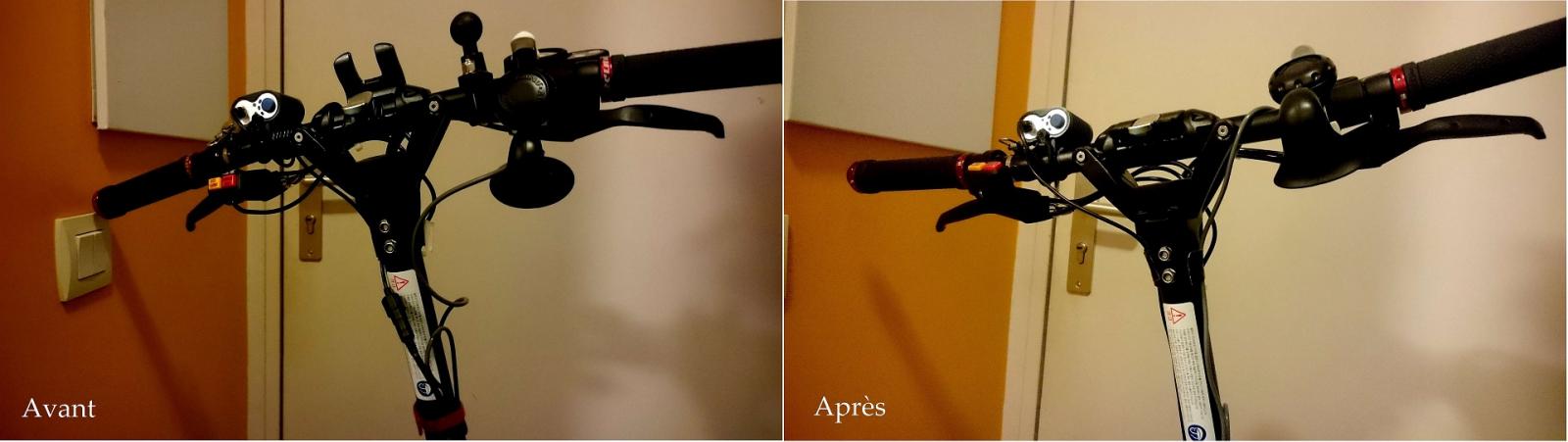

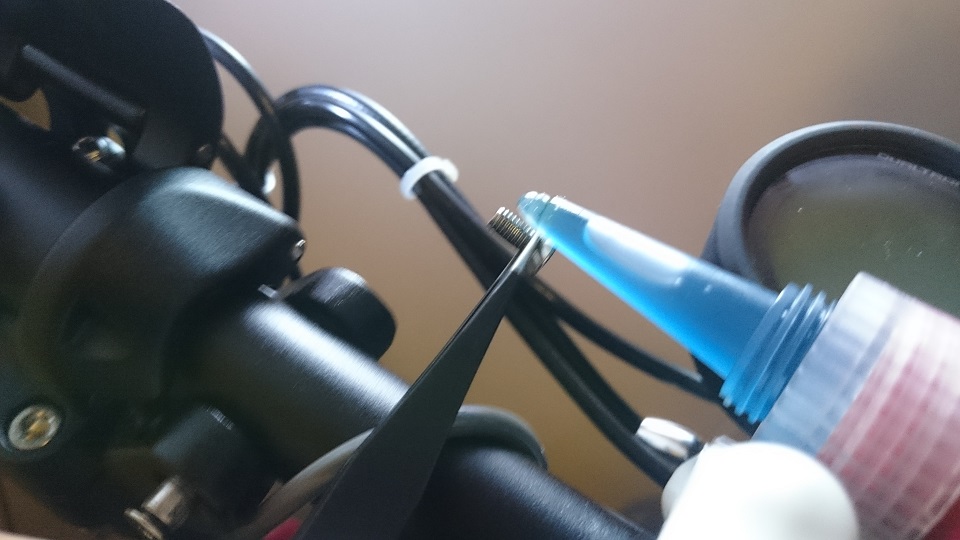

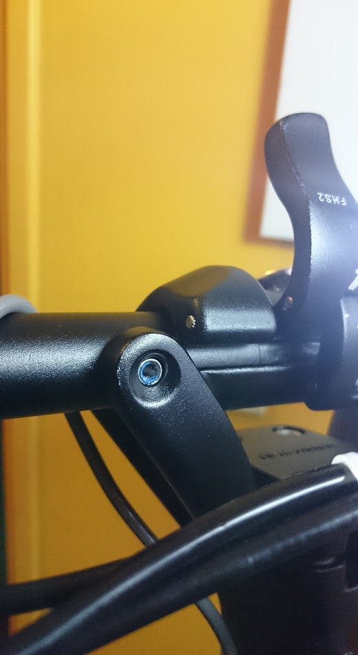

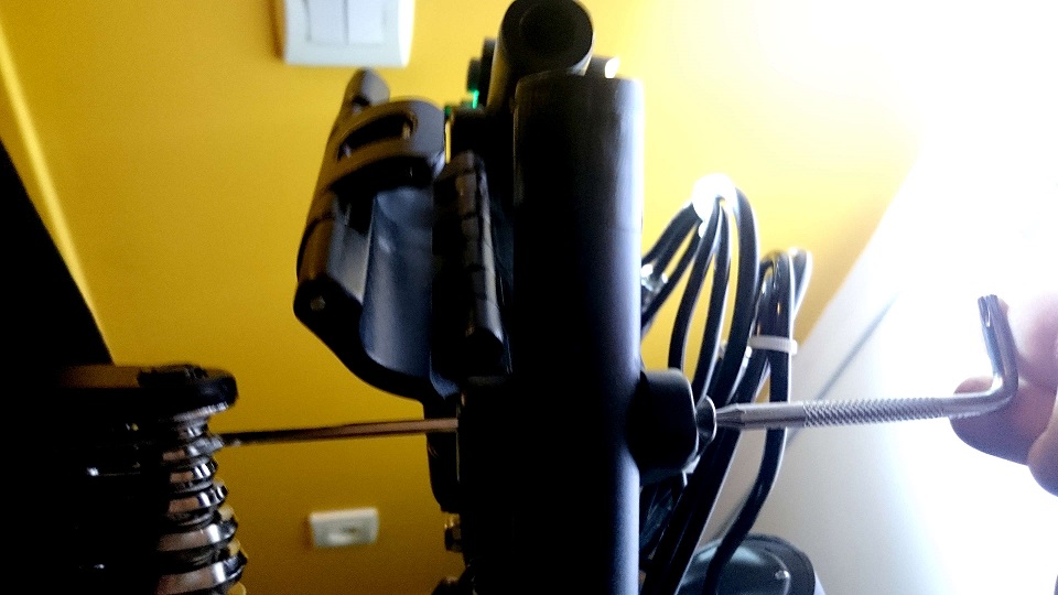

Trotti Phil Posté(e) le 8 mars 2017 Partager Posté(e) le 8 mars 2017 (modifié) @Carbonite quelle superbe technique ! Tourner les tubes du système X-Tasy rehausse les poignées de ~3cms, cela prend environ 30mibs et deux outils type hex de 2mm Trois centimètres peut sembler peu, mais après ce petit rehaussement les mains "partent" moins vers l'extérieur sur le guidon lors de la conduite et la sensation générale se trouve vraiment améliorée Pour les conducteurs d'une certaine taille, cette technique peut par ailleurs éviter une éventuelle commande et installation de la tige de guidon centrale Dualtron plus longue (l'installation d'une tige de guidon plus haute est peu évidente car il faut faire passer tous les câbles à travers lors du changement) Chapeau Carbonite ! Il suffit de dévisser les vis qui tiennent les deux parties pliables en place (une seule pour chaque coté des poignées) - tourner les poignées en rotation de 180 degrés (sur elles-mêmes) - revisser les vis comme d'origine : D'ailleurs cela peut aider de desserrer à l'avance tout ce qui est accroché au guidon (LCD, sonnette, etc) Les vis ont sur leurs pas un revêtement bleu permettant une fixation solide, d'origine - mais celui-ci se dégrade dès le premier desserrage: Installation de ThreadLocker pour un peu plus de sûreté: Prochaine étape, trouver des vis en titane ? :-) Modifié le 8 mars 2017 par Trotti Phil 1 Citer Lien vers le commentaire https://www.espritroue.fr/topic/1184-vos-modificationsam%C3%A9liorations-sur-speedwayiziroddualtron/page/23/#findComment-42707 Partager sur d’autres sites More sharing options...

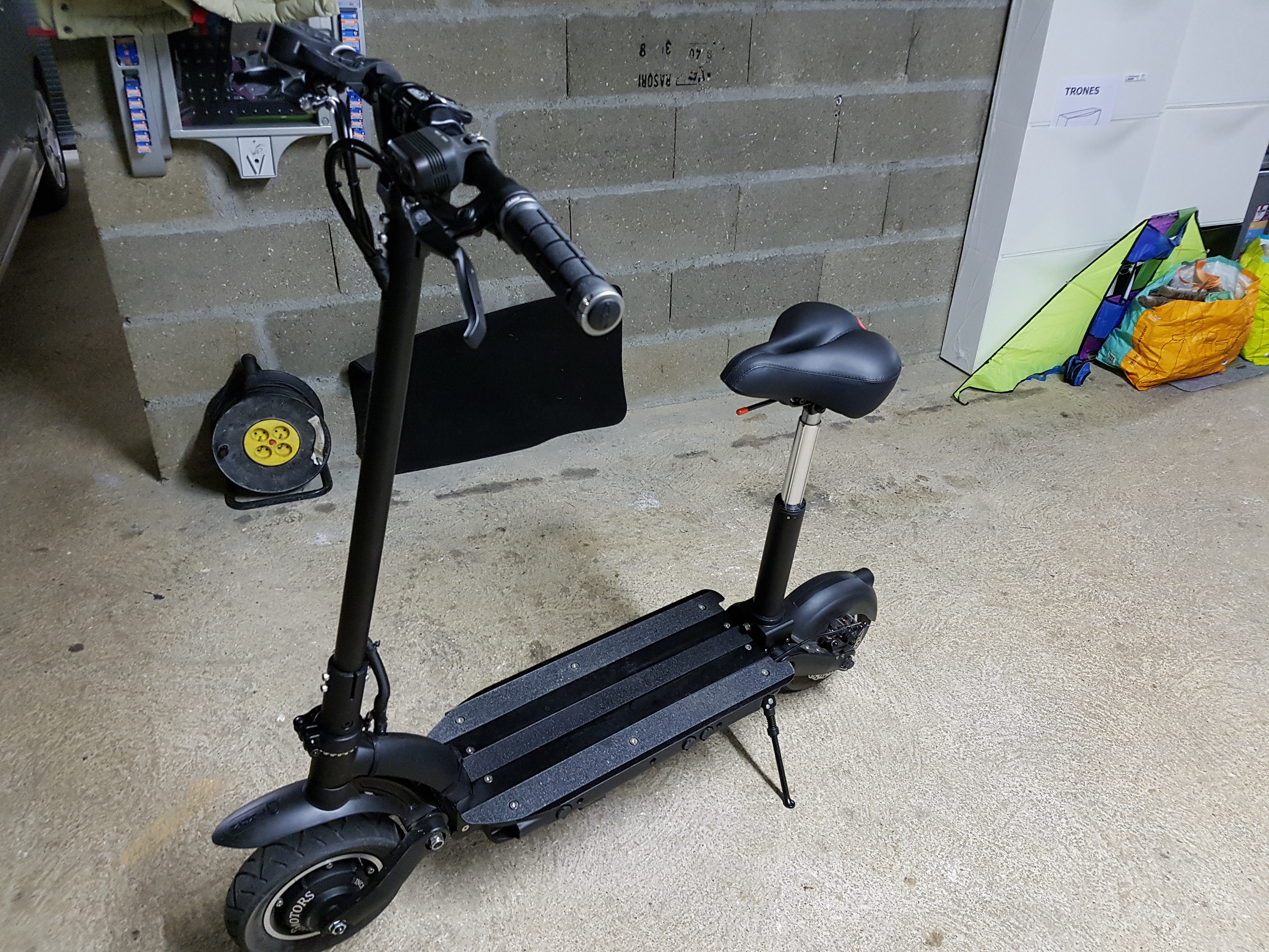

jejegarcia Posté(e) le 8 mars 2017 Partager Posté(e) le 8 mars 2017 selle reçue ! Citer Lien vers le commentaire https://www.espritroue.fr/topic/1184-vos-modificationsam%C3%A9liorations-sur-speedwayiziroddualtron/page/23/#findComment-42757 Partager sur d’autres sites More sharing options...
En_Zion_La Posté(e) le 8 mars 2017 Partager Posté(e) le 8 mars 2017 Tu l'as mise en mode "No Name" Citer Lien vers le commentaire https://www.espritroue.fr/topic/1184-vos-modificationsam%C3%A9liorations-sur-speedwayiziroddualtron/page/23/#findComment-42762 Partager sur d’autres sites More sharing options...
jejegarcia Posté(e) le 8 mars 2017 Partager Posté(e) le 8 mars 2017 yes ! je veux pas me faire repérer Citer Lien vers le commentaire https://www.espritroue.fr/topic/1184-vos-modificationsam%C3%A9liorations-sur-speedwayiziroddualtron/page/23/#findComment-42770 Partager sur d’autres sites More sharing options...
En_Zion_La Posté(e) le 8 mars 2017 Partager Posté(e) le 8 mars 2017 tu as fait comment ? Citer Lien vers le commentaire https://www.espritroue.fr/topic/1184-vos-modificationsam%C3%A9liorations-sur-speedwayiziroddualtron/page/23/#findComment-42774 Partager sur d’autres sites More sharing options...

Carbonite Posté(e) le 8 mars 2017 Auteur Partager Posté(e) le 8 mars 2017 Il y a 17 heures, Trotti Phil a dit : @Carbonite quelle superbe technique ! Tourner les tubes du système X-Tasy rehausse les poignées de ~3cms, cela prend environ 30mibs et deux outils type hex de 2mm Trois centimètres peut sembler peu, mais après ce petit rehaussement les mains "partent" moins vers l'extérieur sur le guidon lors de la conduite et la sensation générale se trouve vraiment améliorée Pour les conducteurs d'une certaine taille, cette technique peut par ailleurs éviter une éventuelle commande et installation de la tige de guidon centrale Dualtron plus longue (l'installation d'une tige de guidon plus haute est peu évidente car il faut faire passer tous les câbles à travers lors du changement) Chapeau Carbonite ! Il suffit de dévisser les vis qui tiennent les deux parties pliables en place (une seule pour chaque coté des poignées) - tourner les poignées en rotation de 180 degrés (sur elles-mêmes) - revisser les vis comme d'origine : D'ailleurs cela peut aider de desserrer à l'avance tout ce qui est accroché au guidon (LCD, sonnette, etc) Les vis ont sur leurs pas un revêtement bleu permettant une fixation solide, d'origine - mais celui-ci se dégrade dès le premier desserrage: Installation de ThreadLocker pour un peu plus de sûreté: Prochaine étape, trouver des vis en titane ? :-) @Trotti Phil avec plaisir , tu me fais plaisir car je le répète mais personne ne le fait ... bravo à toi Citer Lien vers le commentaire https://www.espritroue.fr/topic/1184-vos-modificationsam%C3%A9liorations-sur-speedwayiziroddualtron/page/23/#findComment-42808 Partager sur d’autres sites More sharing options...
