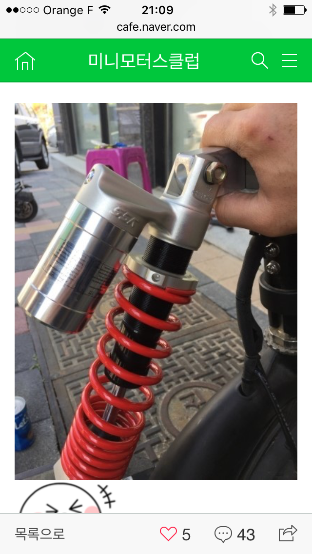

Gregthx Posté(e) le 23 avril 2017 Partager Posté(e) le 23 avril 2017 Salut, viens de voir ca pour dualtron, mais ne voit pas trop l interet !! Citer Lien vers le commentaire https://www.espritroue.fr/topic/1184-vos-modificationsam%C3%A9liorations-sur-speedwayiziroddualtron/page/26/#findComment-48589 Partager sur d’autres sites More sharing options...
Carbonite Posté(e) le 23 avril 2017 Auteur Partager Posté(e) le 23 avril 2017 À part le mettre sous une selle .... @Gregthx tu as des news de ta Ltd apres mises à jours de tes contrôleurs et batterie chargée ? Citer Lien vers le commentaire https://www.espritroue.fr/topic/1184-vos-modificationsam%C3%A9liorations-sur-speedwayiziroddualtron/page/26/#findComment-48619 Partager sur d’autres sites More sharing options...
