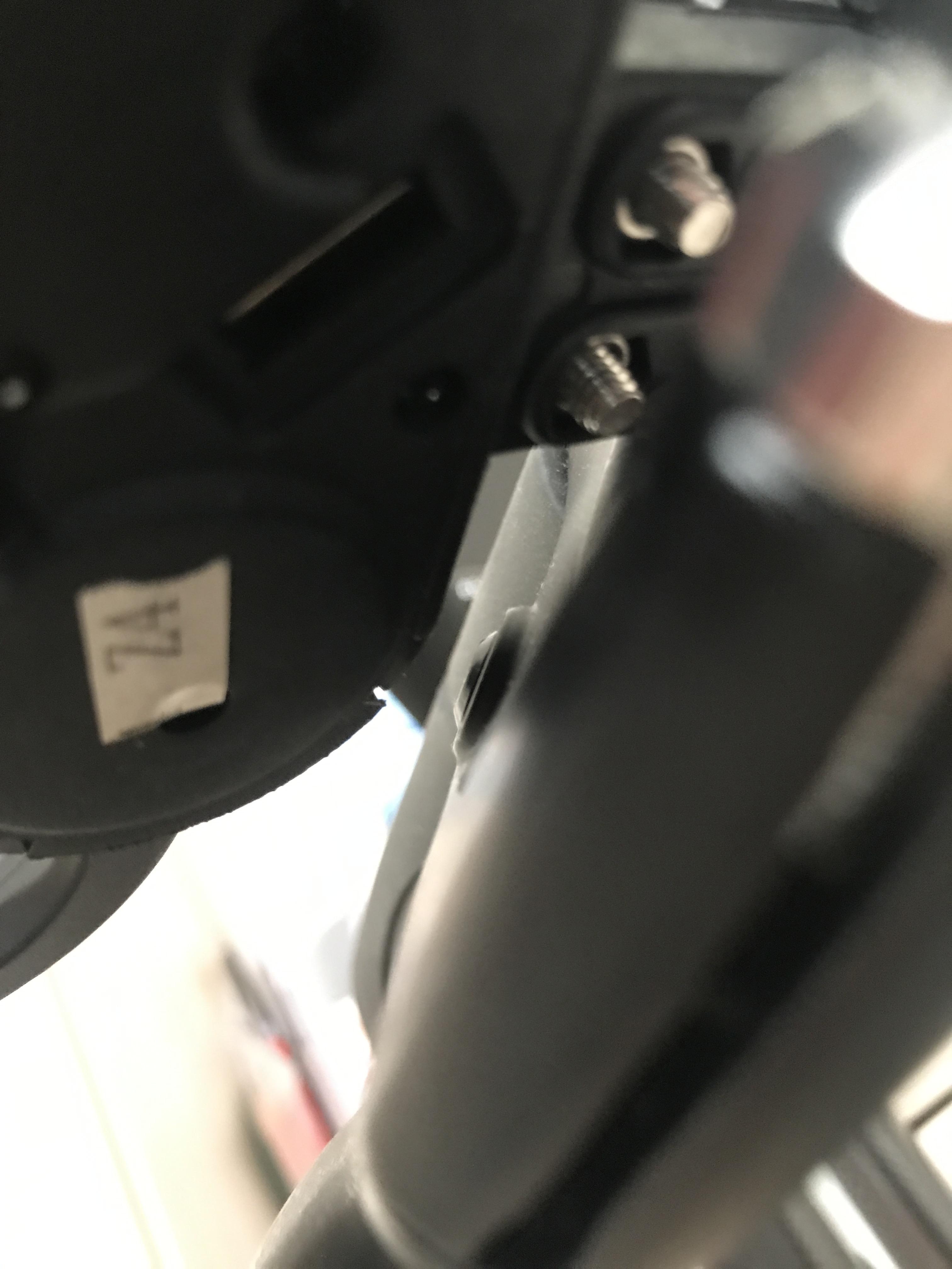

Okonomiyaki Posté(e) le 1 juin 2017 Partager Posté(e) le 1 juin 2017 Hello encore une question pour les spécialistes a quoi sert sert cette prise usb sous le compteur Citer Lien vers le commentaire https://www.espritroue.fr/topic/1184-vos-modificationsam%C3%A9liorations-sur-speedwayiziroddualtron/page/29/#findComment-54218 Partager sur d’autres sites More sharing options...
sonkenn Posté(e) le 1 juin 2017 Partager Posté(e) le 1 juin 2017 Hello encore une question pour les spécialistes a quoi sert sert cette prise usb sous le compteur Prise de charge externe pour tel par exemple, mais il est déconseillé de l'utiliser "il y en a qui ont eu des problèmes" comme ont dit! Pour le schéma je regarde ce que j'ai, mais pas grand chose a priori. Citer Lien vers le commentaire https://www.espritroue.fr/topic/1184-vos-modificationsam%C3%A9liorations-sur-speedwayiziroddualtron/page/29/#findComment-54295 Partager sur d’autres sites More sharing options...
