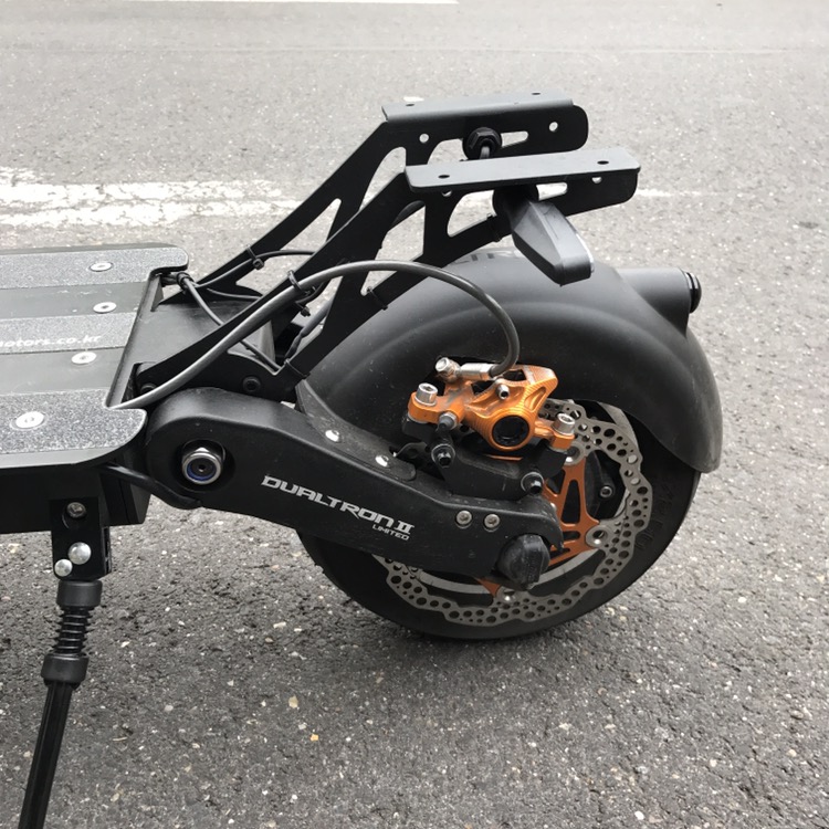

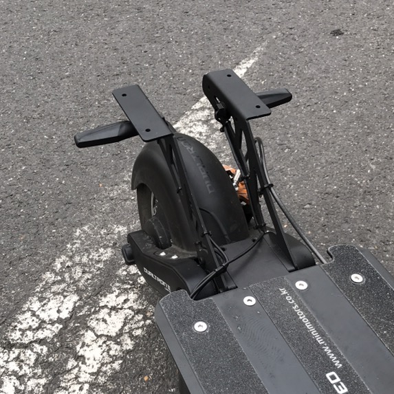

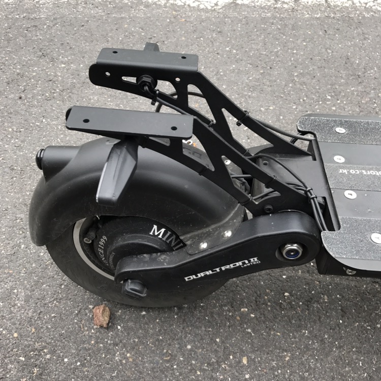

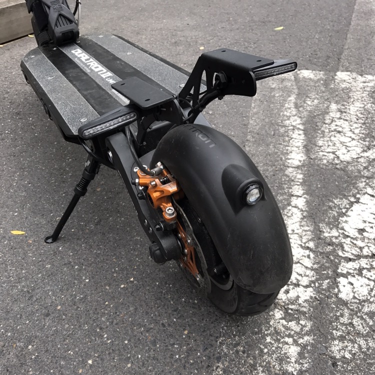

Pas fini mais je balance...
DT2 limited
Super @sonkenn elle est trop Classe ta Limited, bravo super boulot :dix:  :yaisse:  :loveeyessmly:  :loveeyessmly:  :phiphi:
  • J'aime 1
Il y a 2 heures, sonkenn a dit :
Merci les gars, encore le phare et les clignos avant à poser, et il faut que je trouve quelque chose à mettre sur le support arrière...
@sonkenn, tu l'as fait avec quoi ton support arriere ?
Il y a 2 heures, Francky a dit :
Achat passiongadgets, malheureusement... (car pas donné, +port +taxes...)
Il y a 5 heures, sonkenn a dit :
Merci les gars, encore le phare et les clignos avant à poser, et il faut que je trouve quelque chose à mettre sur le support arrière ...

il y a 5 minutes, jejegarcia a dit :
J'ai le même antivol que toi mais j'avais pas pensé à le fixer à  cet endroit moi il est sur la colonne
Idée de @3.14air, après le casque...!
il y a 22 minutes, sonkenn a dit :
Il y a 3 heures, Francky a dit :
Hello @Francky
Les supports viennent de chez PassionGadgets comme le confirme @sonkenn, voici le lien.
https://www.passiongadgets.com/dualtron-rear-bracket-box-mount-for-pelican-nanuk-wonderful-scooter-rear-box/
Didier
Modifié par Didier.94600
  • Merci 1
il y a 14 minutes, sonkenn a dit :
Merci pour l'hommage !!
Bcp mieux sur la banane que sur la colonne de direction
L'idée est de garder le centre de gravité le plus bas possible le plus centré possible
Bref, la place presque idéal
Le mieux étant au milieu du deck, mais en dessous !

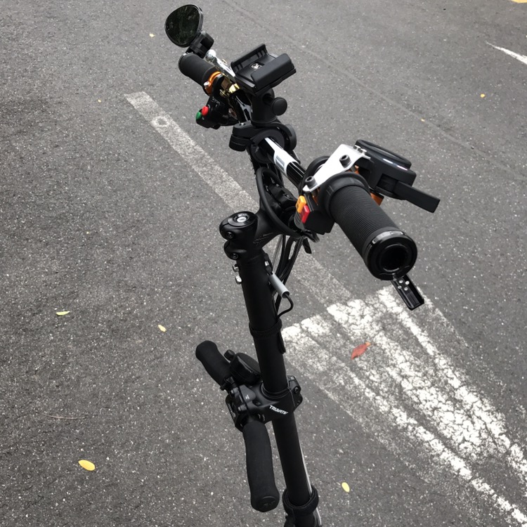

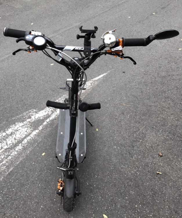

Bon ultra fini !! Les 2 pneus que j ai mis vont tres bien , attention 26e les 2 pneus livré !! Lol
guidon pliant j aimerai le passé en carbone !! Si quelqu un connais un gars en France
