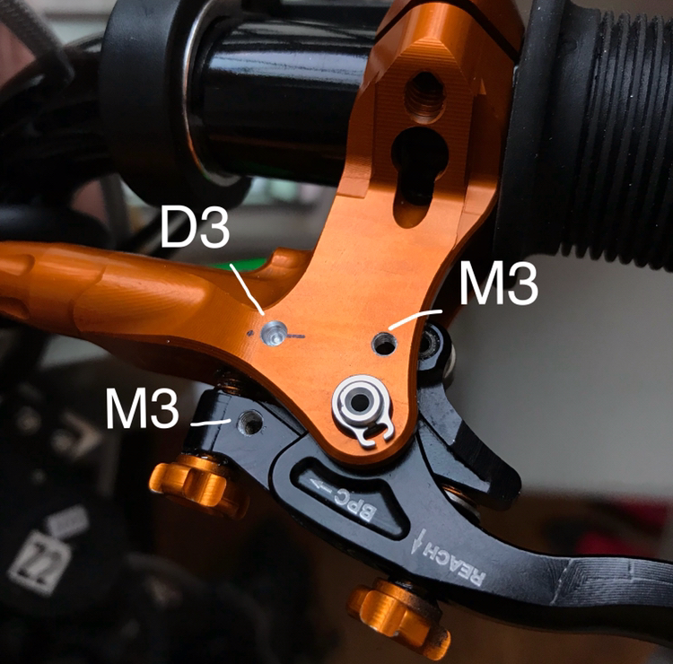

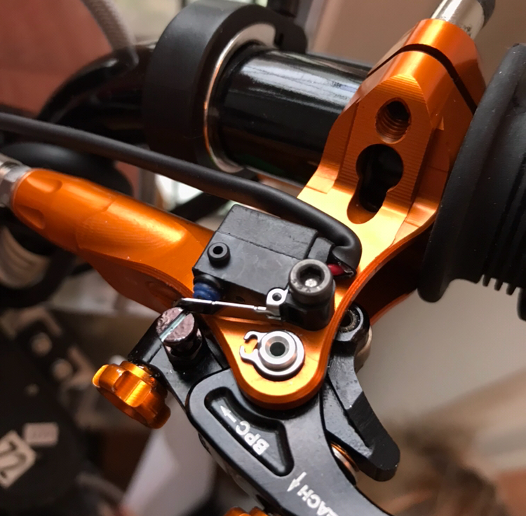

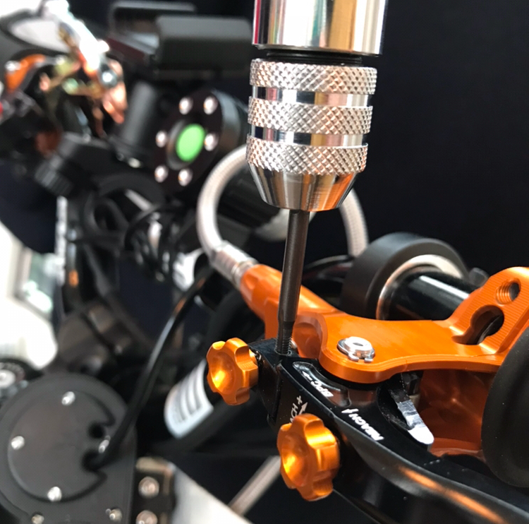

J’ai enfin posé mon contacteur de frein sur le levier Hope de ma DT2. Cette fois-ci je l’ai vissé.
1 vis M3 au bout du levier pour appuyer sur le contacteur, 1 vis M3 pour fixer le contacteur et un petit trou diamètre 3 pour loger le petit plot pour que le contacteur ne bouge pas. Yapluka souder les fils sur ceux existants et clic clic clic!

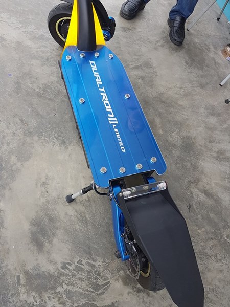

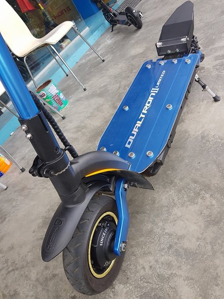

Le 19/06/2017 à 20:44, Gregthx a dit :
Voila garde boue arriere modifié et renforcer sur ma trott
Salut
Dis moi, c'est des pneus de 10x3 que tu as monté ?
Il y a encore un peu de jeu entre le pneu et les bras ?
Merci d'avance
  • J'aime 1

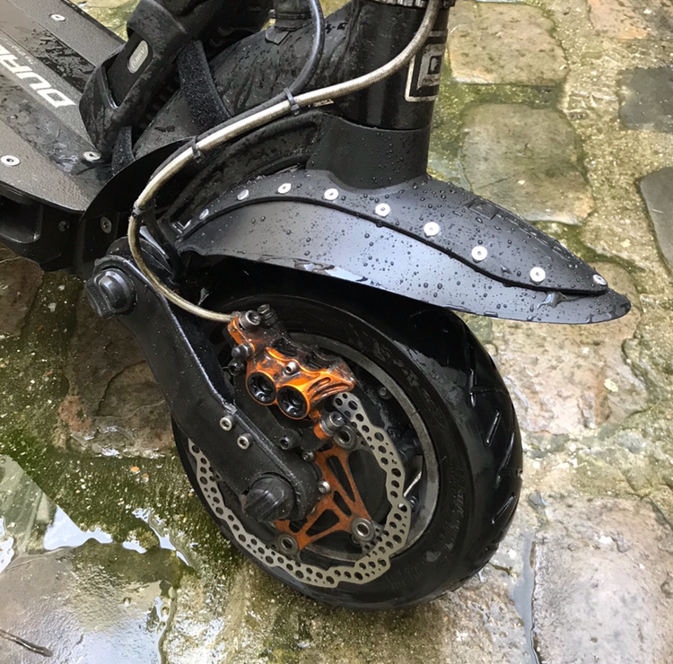

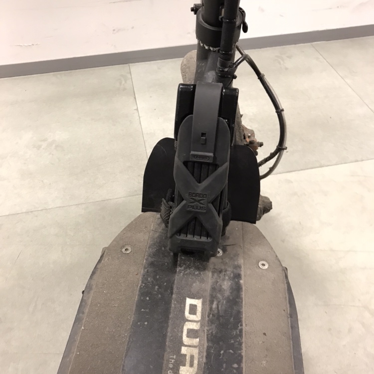

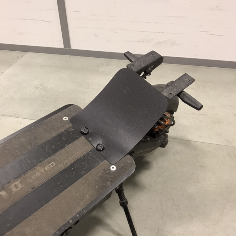

Bon je voulais faire un hommage, mais je ne trouve plus... qui je copie!

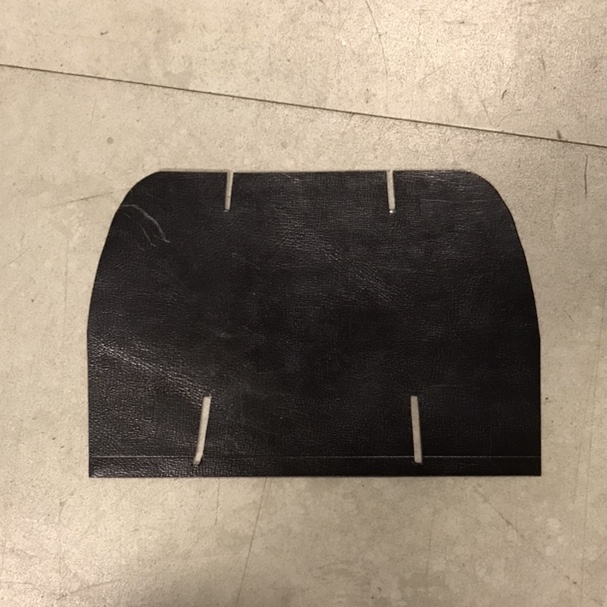

Bon j’y suis allé un peut fort sur les pops, j’ai encore fait ça à l’arrache après avoir trouvé des classeurs souples chez office dépot à 3,5 €. J’en ai pris des plus souples, peut-être mieux, celui là est un peu raide.
Que l’auteur original se manifeste!
  • J'aime 1
  • Haha 2
  • +1 1
C'est moi qui ai réalisé le montage pour ma Raptor mais c'était sûr une remontée d'info (photos) provenant de.... Didier.... bien-sûr :D.
Un travail d'équipe comme d'habitude
  • +1 1

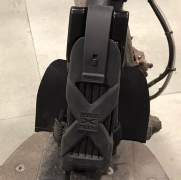

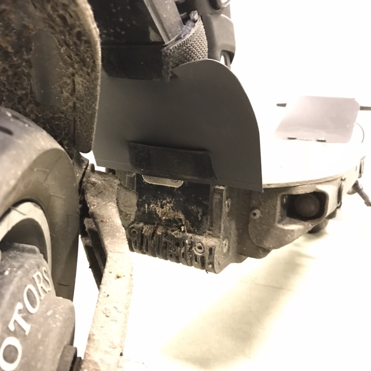

Sinon @sonkenn y a ça aussi, faire un cache DiY maison plus large sur les cotés !!!
5a69049d7599e_ExtensioncacheDT.jpg.52f1a9d4a0dabe1f86fab92f8c70d3a6.jpg5a6904b580581_ExtensioncacheDT1.jpg.bcaf7787cca93b7a5da4b71940a6095c.jpg
Aj yes!! Merci @troteur93! Si n’avais retrouvé tes phots avant j’aurais peut-être fait mieux... Tes proportions sont meilleures. Bon le garde boue est plus court d’origine. A voir... Je vais m’y recoller.
Je vois que tu as une feuille plus souple que la mienne, tu as même laissé plus que moi sous la banane.
  • J'aime 1
il y a 3 minutes, Didier.94600 a dit :
Ah oui, c’est un peu ce que j’ai fait , en plus jait moins large
