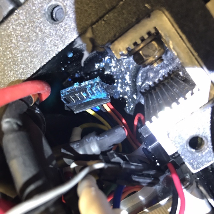

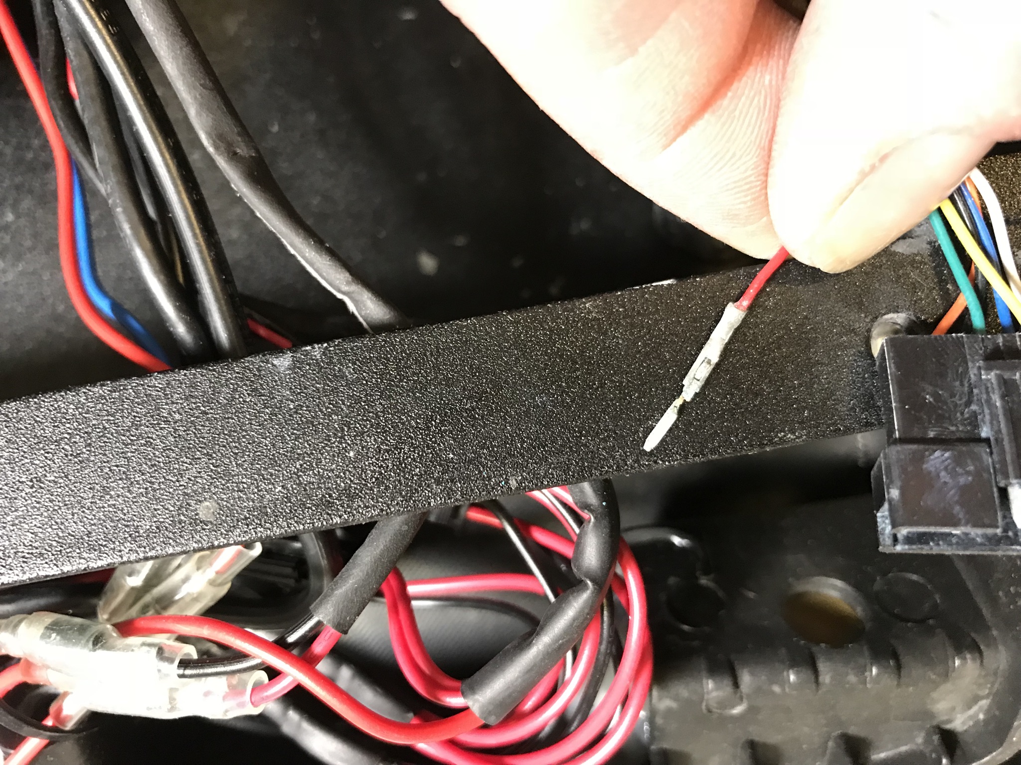

sonkenn Posté(e) le 15 mars 2018 Partager Posté(e) le 15 mars 2018 Je ne vous ai pas fait de résumé sur ma noyade, en gros les 4 vis de l’avant du deck étaient mal serrées, infiltration, oxydation, changement de pinoche... côté mâle j’ai récupéré la blanche qui ne sert à rien, côté femelle, j’en avais des neuves. 1 2 Citer Lien vers le commentaire Partager sur d’autres sites More sharing options...

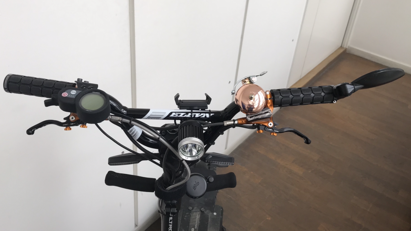

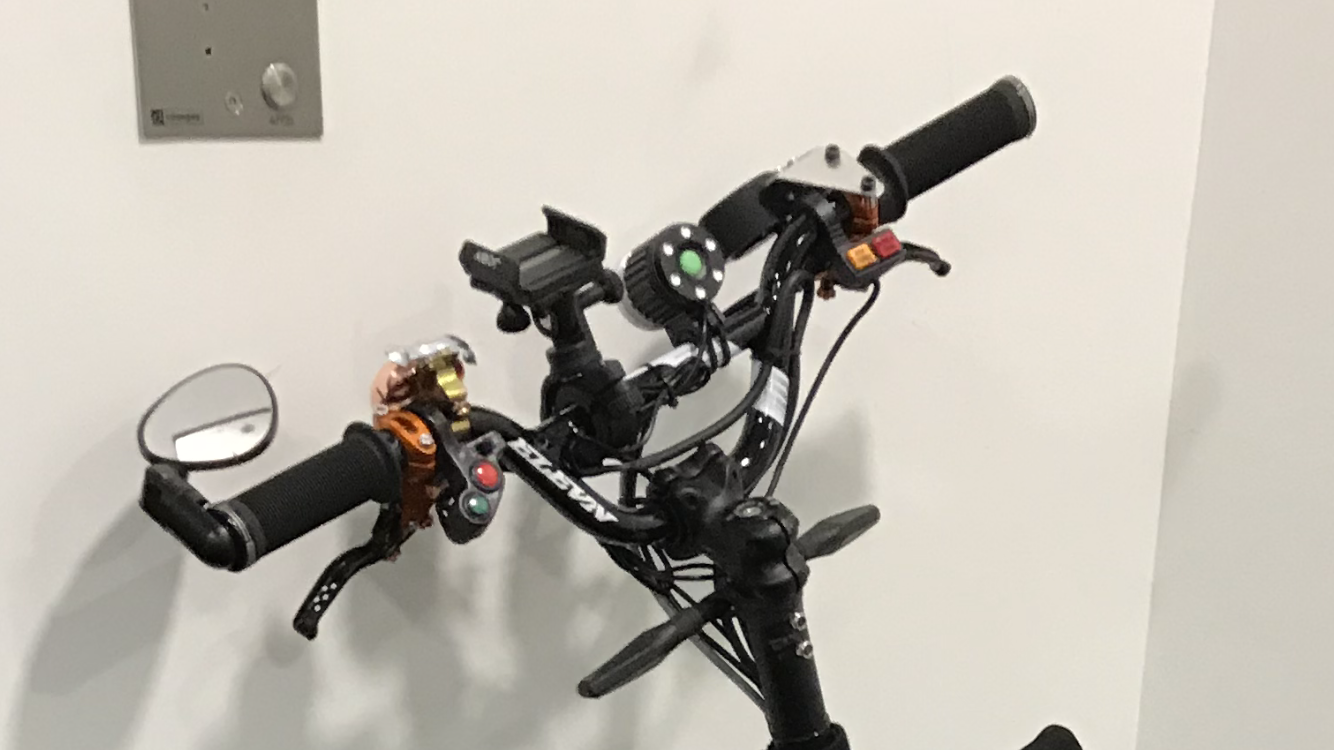

sonkenn Posté(e) le 15 mars 2018 Partager Posté(e) le 15 mars 2018 A la maison mais sans Ultra, j’ai donc fait des finitions sur la DT2. changement des poignées, 130 recoupées plutôt que 110 raccourcies..., covering sur mon support LCD, déplacement du support téléphone et du phare (un peu hauts) avant: 4 1 Citer Lien vers le commentaire Partager sur d’autres sites More sharing options...

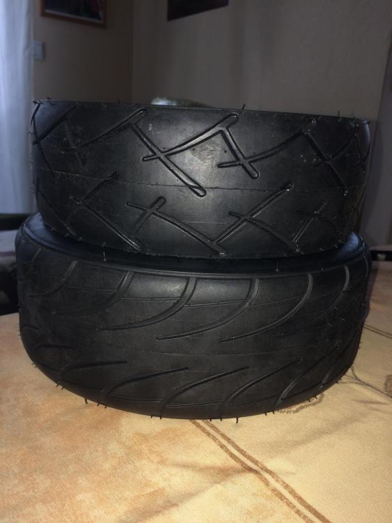

Didier.94600 Posté(e) le 25 avril 2018 Partager Posté(e) le 25 avril 2018 il y a 33 minutes, Woobee a dit : Petite question. Savez vous s'il est possible d'utiliser des pneus 10x4 pouces sur une Dualtron ? Salut @Woobee J'ai voulu tester moi aussi, j'ai acheté 2 pneus en 10 X 4 inch il y a 2 mois, mais ils passent pas au niveau du diamètre et de la largeur (95 mm) sur une DT1/2/Ltd !!!!! Au dessus le V-Mart en 10 X 3 inch et en dessous le 10 X 4 inch qui fait 270 mm de diamètre non gonflé !!! 1 Citer Lien vers le commentaire Partager sur d’autres sites More sharing options...
Woobee Posté(e) le 26 avril 2018 Partager Posté(e) le 26 avril 2018 Salut [mention=1295]Woobee[/mention] J'ai voulu tester moi aussi, j'ai acheté 2 pneus en 10 X 4 inch il y a 2 mois, mais ils passent pas au niveau du diamètre et de la largeur (95 mm) sur une DT1/2/Ltd !!!!! Au dessus le V-Mart en 10 X 3 inch et en dessous le 10 X 4 inch qui fait 270 mm de diamètre non gonflé !!! Rah zut! Je me rabattrai sur des 3 pouces alors. Merci pour ton retour. Envoyé de mon Nexus 5X en utilisant Tapatalk Citer Lien vers le commentaire Partager sur d’autres sites More sharing options...
Didier.94600 Posté(e) le 26 avril 2018 Partager Posté(e) le 26 avril 2018 (modifié) Il y a 4 heures, Woobee a dit : Rah zut ! Je me rabattrai sur des 3 pouces alors. Merci pour ton retour. Salut @Woobee Ou alors faudrait réussir a trouver des 10 X 3,5 inch ou des 10 X 3,75 inch parce-que les V-Mart en 10 X 3 inch font en fait la même taille/largeur que les CST en 10 X 2,5 inch une fois gonflé, mais ils sont plus fin/léger de 100 g!!!!! Modifié le 26 avril 2018 par Didier.94600 Citer Lien vers le commentaire Partager sur d’autres sites More sharing options...
Woobee Posté(e) le 26 avril 2018 Partager Posté(e) le 26 avril 2018 Salut [mention=1295]Woobee[/mention] Ou alors faudrait réussir a trouver des 10 X 3,5 inch ou des 10 X 3,75 inch parce-que les 3 inch font en fait la même largeur que les CST en 2,5 un fois gonflé !!!!! Je n'ai jamais trouvé cette taille pour le moment. Je cherche à avoir plus de surface de contact. Car je me suis déjà planté en plein virage alors que je pensais pas être trop penché... Ou alors passer sur une Ultra, mais ce n'est clairement pas dans mes projets. Envoyé de mon Nexus 5X en utilisant Tapatalk 1 Citer Lien vers le commentaire Partager sur d’autres sites More sharing options...
Didier.94600 Posté(e) le 26 avril 2018 Partager Posté(e) le 26 avril 2018 (modifié) il y a 15 minutes, Woobee a dit : Je n'ai jamais trouvé cette taille pour le moment. Je cherche à avoir plus de surface de contact. Car je me suis déjà planté en plein virage alors que je pensais pas être trop penché... Pas de Bobo j'espères ??? Ou alors passer sur une Ultra, mais ce n'est clairement pas dans mes projets. Pourtant cela doit existé @Woobee car @JJK me l'a dit une fois, sinon regarde dans le topic Pneu 10 X 3 pouces Moi aussi je voulais plus de largeur (75/80 mm) en 10 inch pour une meilleur tenue de route même avec des performances moindre je recherches toujours et si je trouves je partagerais bien sûr les amis !!!!! Modifié le 26 avril 2018 par Didier.94600 modification 1 Citer Lien vers le commentaire Partager sur d’autres sites More sharing options...
