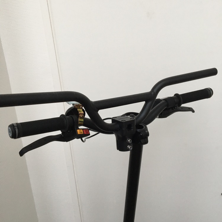

Aujourd'hui, j'ai changé mon guidon.
Je voulais tout faire d'un coup (freins hydrauliques, cintrapuce et cintramoi) mais je n'aurais pas le temps de tout faire en même temps. De plus, j'ai commandé un nouveau disque pour l'arrière en livraison gratos mardi, toujours pas reçu... Bref.
Je me suis fait faire 2 bagues en PVC de 34mm/38mm pour passer du diamètre de la colonne de direction à un standard VTT ( 1,5 pouces)
Il m'a suffit de dévisser les 2 boulons du support de guidon (un peu courts d'ailleurs, encore :cartonrouge: à l'usine quand même), de glisser une bague, ma potence VTT, de remettre en position LCD sélecteur mono/dual et poignées de freins puis d'installer mon cintre. Je l'ai recoupé à la bonne largeur une fois tout en place. Je pensais gagner un peu en largeur, mais je suis un poil plus large. J'ai même coupé le serrage "intérieur" des poignées SB3 pour gagner 5mm de chaque coté.

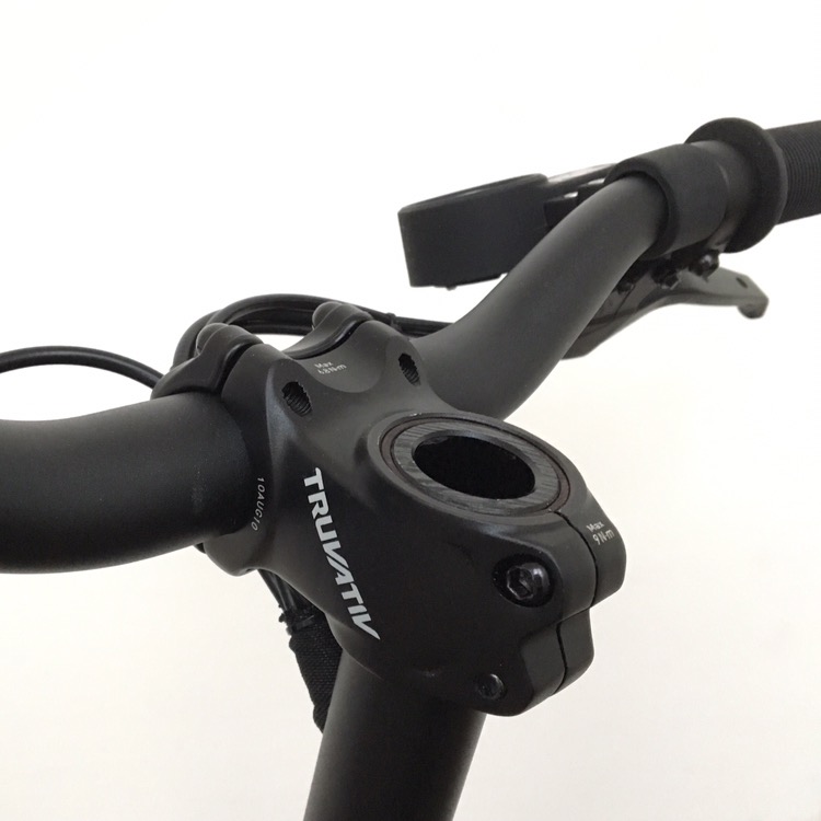

Pour le cintrapuce ce serra plus compliqué, la potence se positionnant au milieu de la colonne, il faut que je l'enfile depuis le haut et pour cela enlever les câbles de la colonne...

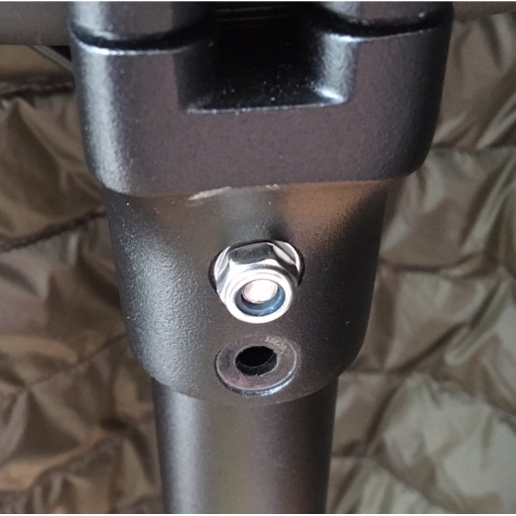

Les vis du support de guidon sont si courtes que l'écrou n'est pris que sur quelques filets, le Nylstop ne sert à rien! Carton rouge sur une pièce aussi importante.

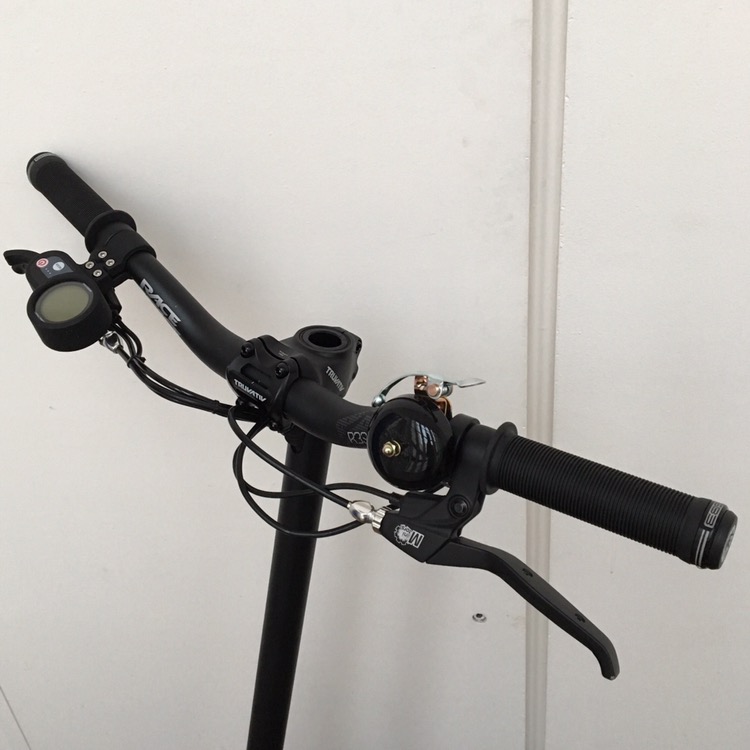

Bague et potence 50mm en place.
Il ne manque plus qu'un capot de direction (bouchon) pour terminer.
Gain en hauteur par rapport au guidon d'origine.

à l’instant, Niouniou a dit :
Super propre, ça dit quoi la position de conduite avec le guidon un peu plus en avant ?
Pas testé!!! :pastaper:
Du coup j'ai un support de guidon à échanger si tu veux!
  • +1 1
Il y a 5 heures, sonkenn a dit :
Trop bas!! En tous cas pour moi. J'ai la vilaine sensation que je vais passer par dessus... :ane: Bon ça m'oblige à vraiment me rabaisser quand je freine, alors qu'avant je poussais pas mal sur le guidon. Je vais me chercher une potence plus haute (j'avais déjà regardé les cintres, rien de concluant).
Par contre la position plus avancée la rend plus maniable.
