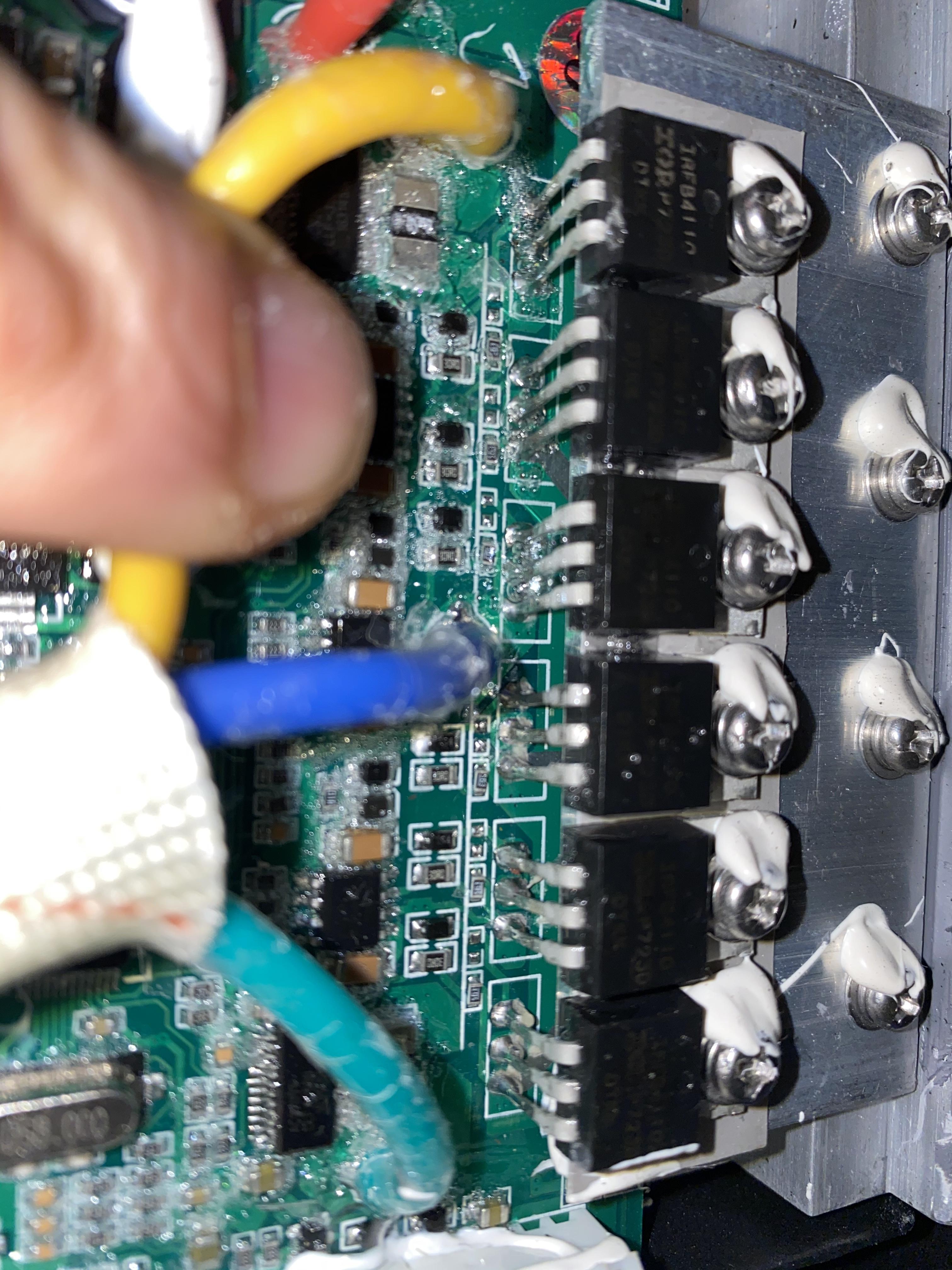

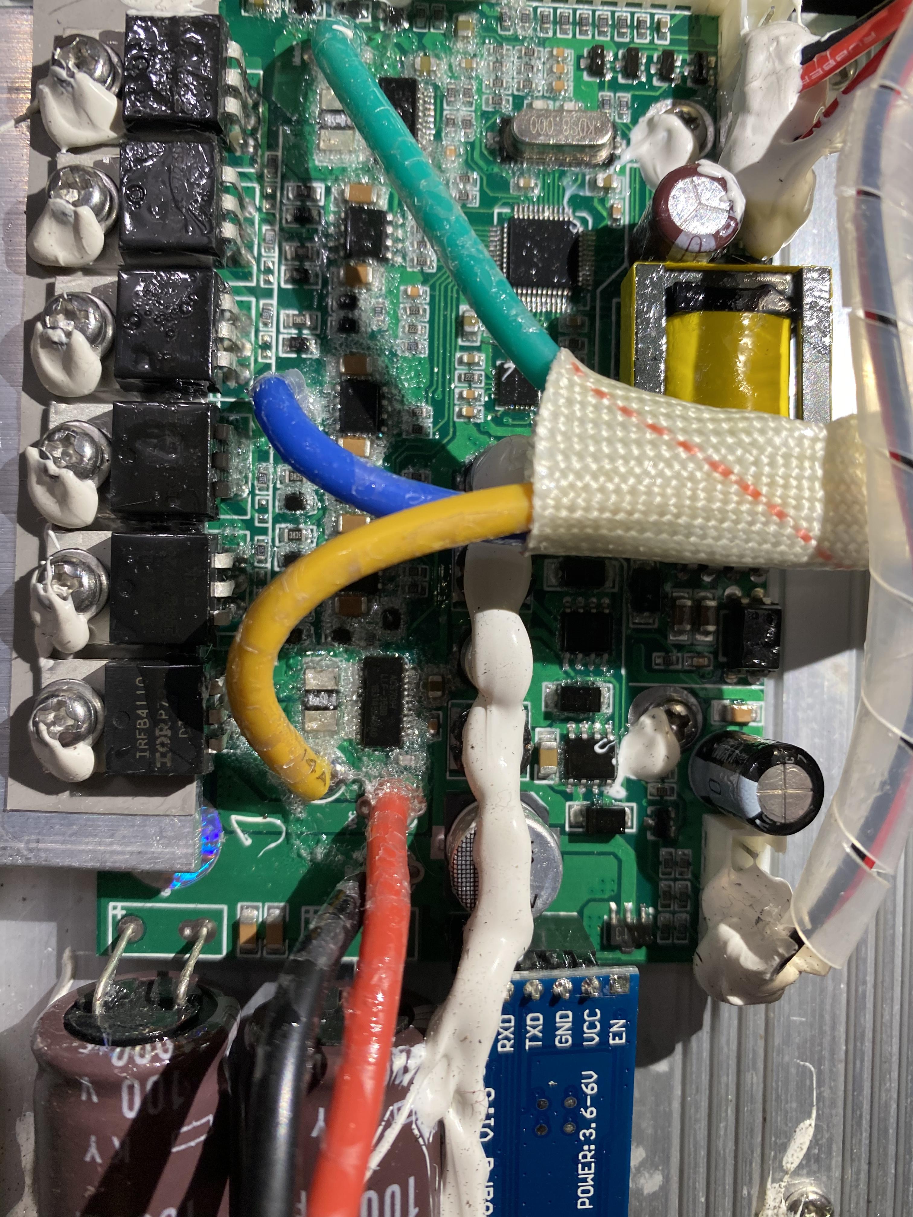

batiti93 Posté(e) le 3 mars 2020 Partager Posté(e) le 3 mars 2020 Bonjour je voulais savoir quel problème à ma roue. elle a commencé par avoir des « déconnexions » (Perte du maintien à l’équilibre à l’horizontale des pédales) à faible vitesse de quelques microsecondes , suffisamment courtes pour ne pas tomber mais suffisamment longues pour le ressentir et avoir quelques frayeurs. elle m’a fait ça 2 fois et je sentais bien que j’allais peut être rencontrer un problème sous peu. de retour du travail je l’ai reprise et j’ai décidé d’aller doucement et au bout de quelques minutes à 20 à l’heure elle a coupé brusquement. apres m’être relevé, la roue est comme freinée même éteinte , et à l’allumage elle émet un double bip toutes les secondes et à l’arrière les 5 points rouges de la batterie laissent place à un seul point. jai démonte la coque aucun fil n’est dessoudé ou cramé mais j’ai constaté une substance bizarre sur la carte mère qui a durci ( une sorte de couche transparente de je sais pas formant des bulles d’air rigides) les mosfets n’ont pas l’air d’avoir cramé. elle a l’air de s’être mise en mode « alerte » et la roue est constamment freiné , en gros elle ne roule pas librement même posée à plat sur le sol et éteinte. pouvez-vous m’éclairer ? IMG_0186.MOV IMG_0187.MOV Citer Lien vers le commentaire Partager sur d’autres sites More sharing options...
Tank Posté(e) le 3 mars 2020 Partager Posté(e) le 3 mars 2020 Sur t’a photo je te confirme que SI!!!! T’es mosfet on cramé!!!! regarde la différence entre celui du haut et du bas!!!! Tes bon pour une CM 😢 Citer Lien vers le commentaire Partager sur d’autres sites More sharing options...
Techos78 Posté(e) le 3 mars 2020 Partager Posté(e) le 3 mars 2020 (modifié) Il faut déconnecter la batterie rapidement, la cm est hs, elle ne peut pas assurer un mode veille correct, la conso est quelconque et peut vider donc tuer cette batterie. Le vernis épargne (tropicalisation) tout moche est effectivement bizarre, en général il se contente de jaunir alors que là il y a une réaction chimico-thermique très inhabituelle. Il est souvent étalé au pinceau, là cela ressemble plus à un produit périmé avec un genre de réaction à l'humidité... perso, je n'ai jamais vu ça. Ensuite (c'est moins urgent) tu peux déconnecter les 3 phases moteur, et il y a deux options : -- soit le freinage moteur disparaît : ouf, le moteur est probablement correct, -- soit le freinage se maintient, c'est le signe qu'il y a un court-circuit entre phases, dans le moteur ou dans le câblage. Comme @Tank l'a dit, la carte mère est morte. Edit : juste un petit rappel : les bms de e-roues n'ont pas de coupure de tension basse, c'est la carte mère qui est sensée gérer ça. A priori seule (?) la Monster 3,1kWh utilise un/des bms génériques protégés. Modifié le 3 mars 2020 par Techos78 Citer Lien vers le commentaire Partager sur d’autres sites More sharing options...

batiti93 Posté(e) le 3 mars 2020 Auteur Partager Posté(e) le 3 mars 2020 Il y a 3 heures, Tank a dit : Sur t’a photo je te confirme que SI!!!! T’es mosfet on cramé!!!! regarde la différence entre celui du haut et du bas!!!! Tes bon pour une CM 😢 Je n’arrive pas à voir la différence entre celui du haut et du bas c’est juste le vernis qui a eu une réaction chimique bizarre Citer Lien vers le commentaire Partager sur d’autres sites More sharing options...

batiti93 Posté(e) le 3 mars 2020 Auteur Partager Posté(e) le 3 mars 2020 (modifié) Il y a 3 heures, Techos78 a dit : Il faut déconnecter la batterie rapidement, la cm est hs, elle ne peut pas assurer un mode veille correct, la conso est quelconque et peut vider donc tuer cette batterie. Le vernis épargne (tropicalisation) tout moche est effectivement bizarre, en général il se contente de jaunir alors que là il y a une réaction chimico-thermique très inhabituelle. Il est souvent étalé au pinceau, là cela ressemble plus à un produit périmé avec un genre de réaction à l'humidité... perso, je n'ai jamais vu ça. Ensuite (c'est moins urgent) tu peux déconnecter les 3 phases moteur, et il y a deux options : -- soit le freinage moteur disparaît : ouf, le moteur est probablement correct, -- soit le freinage se maintient, c'est le signe qu'il y a un court-circuit entre phases, dans le moteur ou dans le câblage. Comme @Tank l'a dit, la carte mère est morte. Edit : juste un petit rappel : les bms de e-roues n'ont pas de coupure de tension basse, c'est la carte mère qui est sensée gérer ça. A priori seule (?) la Monster 3,1kWh utilise un/des bms génériques protégés. Alors je viens de déconnecter les trois phases moteur et le freinage ne disparaît pas et de plus je viens carrément de me connecter en Bluetooth sur le roue comme si de rien n’était : elle détecte la vitesse , je peux changer les modes , elle me donne le kilométrage de 3700bornes revoici une photo je pense que vous confondez vernis et brûlure de mofsets je vous assure qu’ils n’ont rien... je pense de plus en plus qu’il y a un défaut du côté moteur- que ce soit capteur hall ou câbles fondus ou les deux allez savoir- et que la CM n’a strictement rien, malgré les bulles d’air : après tout elle émet bien un code alarme donc elle détecte bien une faille et il y a des chances non faibles qu’elle fonctionne encore nickel. Modifié le 3 mars 2020 par batiti93 Citer Lien vers le commentaire Partager sur d’autres sites More sharing options...

Tank Posté(e) le 3 mars 2020 Partager Posté(e) le 3 mars 2020 il y a 4 minutes, batiti93 a dit : evoici une photo je pense que vous confondez vernis et brûlure de mofsets je vous assure qu’ils n’ont rien... Au vue de cette nouvelle photo...tu as peut être pas tord Citer Lien vers le commentaire Partager sur d’autres sites More sharing options...
psychoplack Posté(e) le 3 mars 2020 Partager Posté(e) le 3 mars 2020 Ta CM n'a rien elle fonctionne correctement. Tu a bien un problème moteur. Si tu regardes ceux topic tu verras que tu a le symptôme d'un défaut du capteur Hall du moteur. Citer Lien vers le commentaire Partager sur d’autres sites More sharing options...
Cormo Posté(e) le 3 mars 2020 Partager Posté(e) le 3 mars 2020 Pas d'accord. Si le moteur reste bloqué alors que les trois phases sont débranchées ça ne peut pas venir d'un capteur. C'est plutôt un court-circuit, soit entre les câbles d'alimentation du moteur auquel cas ça devrait être réparable, soit dans les bobinages, et alors là faut pas rêver. Citer Lien vers le commentaire Partager sur d’autres sites More sharing options...
Techos78 Posté(e) le 3 mars 2020 Partager Posté(e) le 3 mars 2020 il y a 53 minutes, batiti93 a dit : je pense de plus en plus qu’il y a un défaut du côté moteur- que ce soit capteur hall ou câbles fondus ou les deux allez savoir- et que la CM n’a strictement rien, malgré les bulles d’air : après tout elle émet bien un code alarme donc elle détecte bien une faille et il y a des chances non faibles qu’elle fonctionne encore nickel. En effet, ce n'est pas fréquent mais les mosfets peuvent résister à un court-circuit car ils sont régulés en courant (le moteur fait moins de 1 Ohm...). C'est une bonne nouvelle... quand la partie puissance de la cm sera testée. Comme vient de le dire @Cormo, le freinage de la roue indique que deux phases moteur sont en court-circuit, les sondes de Hall ne font pas ça. Il y a 3 sondes de Hall qui ont pour but de détecter la position du rotor (la jante), elles sont proches des aimants et décalées de 120° magnétiques (pas 120° physique). Ces sondes sont soit plantées dans les pièces polaires (voir photo), soit placées sur un circuit imprimé. Chaque sonde a trois fils, deux pour l'alim et un pour la sortie signal, cela fait 5 fils en tout (alim commune). Il faut vérifier aussi que les 3 phases sont isolées par rapport au châssis. Citer Lien vers le commentaire Partager sur d’autres sites More sharing options...
